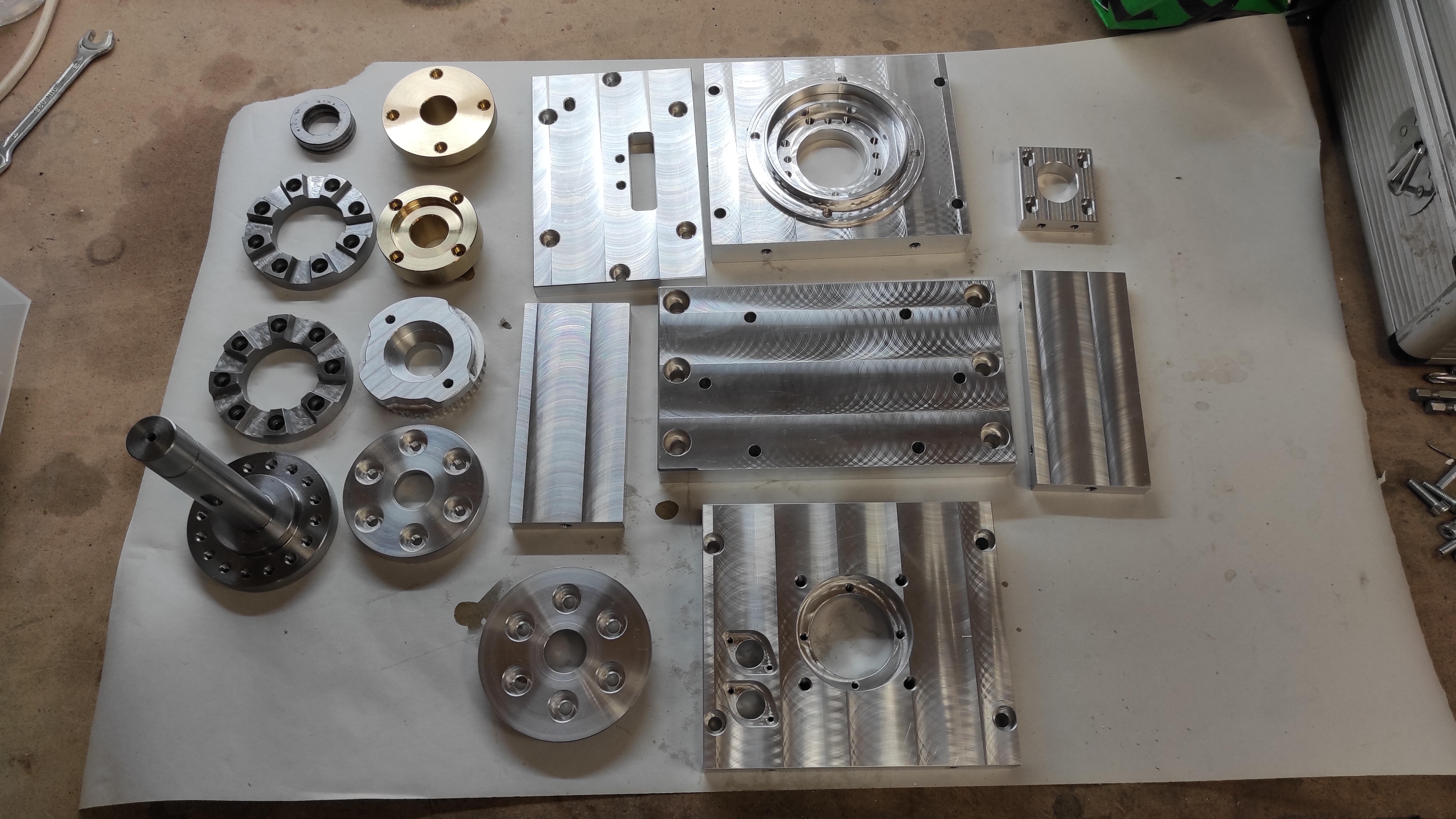

Подсобрал.
Все собралось как задумывал. Теперь нужно думать как это все к линупсу подсоеденить :freak:

Хирта бы в корпусе спрятать! или будет защита для него?

Конечно, сверху ещё барабан с резцами а ещё сверху колечко, вон под него даже отверстия виднеются.

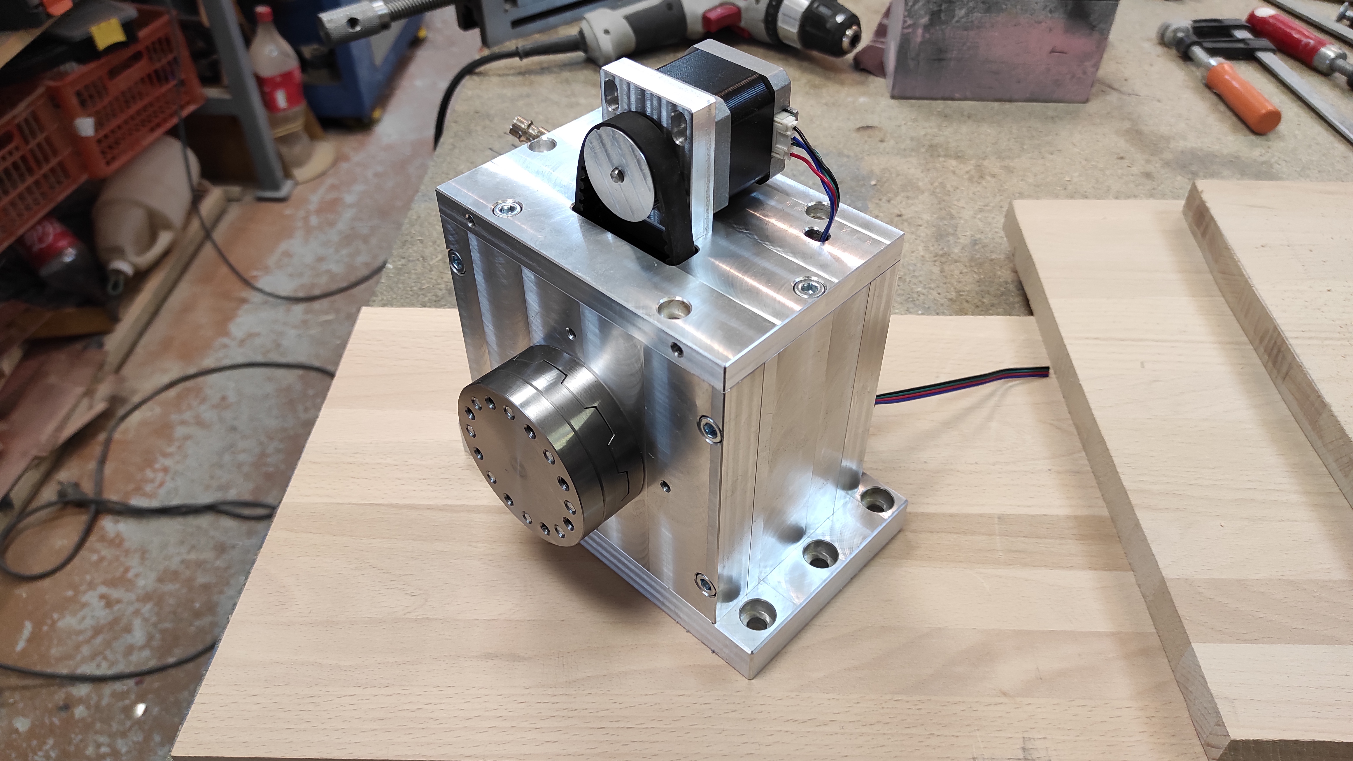

Дособрал револьверку, подключил к линуксу, настроил - работает!
Осталось совсем чуть-чуть до запуска в эксплуатацию.
https://www.youtube.com/watch?v=ZspVJJnYASM

Тут если присмотреться:
2021-04-11 19.38.06.jpg (4499 просмотров) <a class='original' href='./download/file.php?id=194989&sid=04e60d524b08841542efc9276a999f03&mode=view' target=_blank>Загрузить оригинал (4.59 МБ)</a>
видно на шкиве под ремень выточки под концевики. 3 концевика на определение текущий позиции + 1 концевик на "отжим" пневмоцилиндра.
А дальше алгоритм исходя из имеющихся данных:
запрос на смену, проверяем если текущий инструмент не равен запрошеному, считаем куда и сколько крутить, отжимаем пневму, если отжалась крутим, закончили крутить сверяем, что там нам концевики говорят о текущем инструменте, если совпадает с запрошенным, выключаем пневму, проверяем концевик, если все ок, считаем, что инструмент сменен успешно. Во всех остальных случаях выставляем ошибку, на каком этапе, что пошло не так.
Итого под револьверку используется 4 входа и 1 выход.
Как то так.

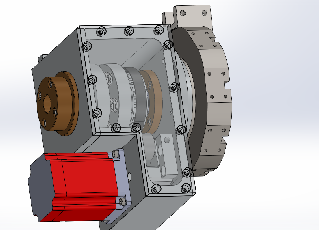

xenon-alien писал(а): ↑ Хоть бы похвастался, как там всё устроил...
В 3Д могу выслать ;)

aftaev писал(а): В 3Д могу выслать
Тут не понятно как ей ваще управлять, место под датчики не предусмотрено :freak:

rage писал(а): ↑ Тут не понятно как ей ваще управлять, место под датчики не предусмотрено
Доводилось ремонтировать револьверку на дорогом токарном. Отлитая L образная станина, диск с пазами. Все это дело стягивает гидравлика + стоит серва на вращение барабана. Три датчика: револьверка разжата/зажата и первый инструмент. Дальше все просто: серва в револьверке это ось, датчик первого инструмента это НОМЕ. В ПЛС Фанука прописано какой угол оси, соответствует номеру инструмента.
Как управлять этой револьверкой вариантов куча. Я бы поставил на нее ардуину. Ардуине скармливал смену хоть по МодБасу, хоть дискретными сигналами. У кого аллергия на Ардуину, можно поставить дешевое ПЛС.

aftaev писал(а): ↑ Три датчика: револьверка разжата/зажата и первый инструмент. Дальше все просто: серва в револьверке это ось, датчик первого инструмента это НОМЕ. В ПЛС Фанука прописано какой угол оси, соответствует номеру инструмента.
Думал про такую схему, но решил поставить пару "лишних" концевиков, что бы всегда знать в какой позиции револьверка, без всяких хуомов, лишних осей, ардуин и плс.
Из плюсов - довольно простая и надежная логика работы, из минусов - нужно описывать эту логику работы на чем то, но для меня не проблема. Сначала хотел на ладдере, но чет почитал про него, какое то уг. Проще на С написать.

rage писал(а): ↑ Думал про такую схему, но решил поставить пару "лишних" концевиков, что бы всегда знать в какой позиции револьверка, без всяких хуомов, лишних осей, ардуин и плс.
На ось револьверки, сзади можно поставить диск с кодом грея, или просто диск с одним отверстием и оптопарой, или герконы как на советских револьверках. Я вижу кучу вариантов куды можно прицепить датчики.

aftaev писал(а): ↑ На ось револьверки, сзади можно поставить диск с кодом грея, или просто диск с одним отверстием и оптопарой, или герконы как на советских револьверках. Я вижу кучу вариантов куды можно прицепить датчики.
Мы щас про, что говорим? Про ту 3д модель револьверки? Если да, то все можно, никто и не спорит. Но конкретно в той модели это не предусмотрено конструктором. Перед изготовлением желательно про это подумать.
Собственно, что я и сделал в своем варианте. Все концевики внутри, места под них предусмотрены штатно, ничего колхозить "сзади" не нужно :)
