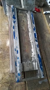

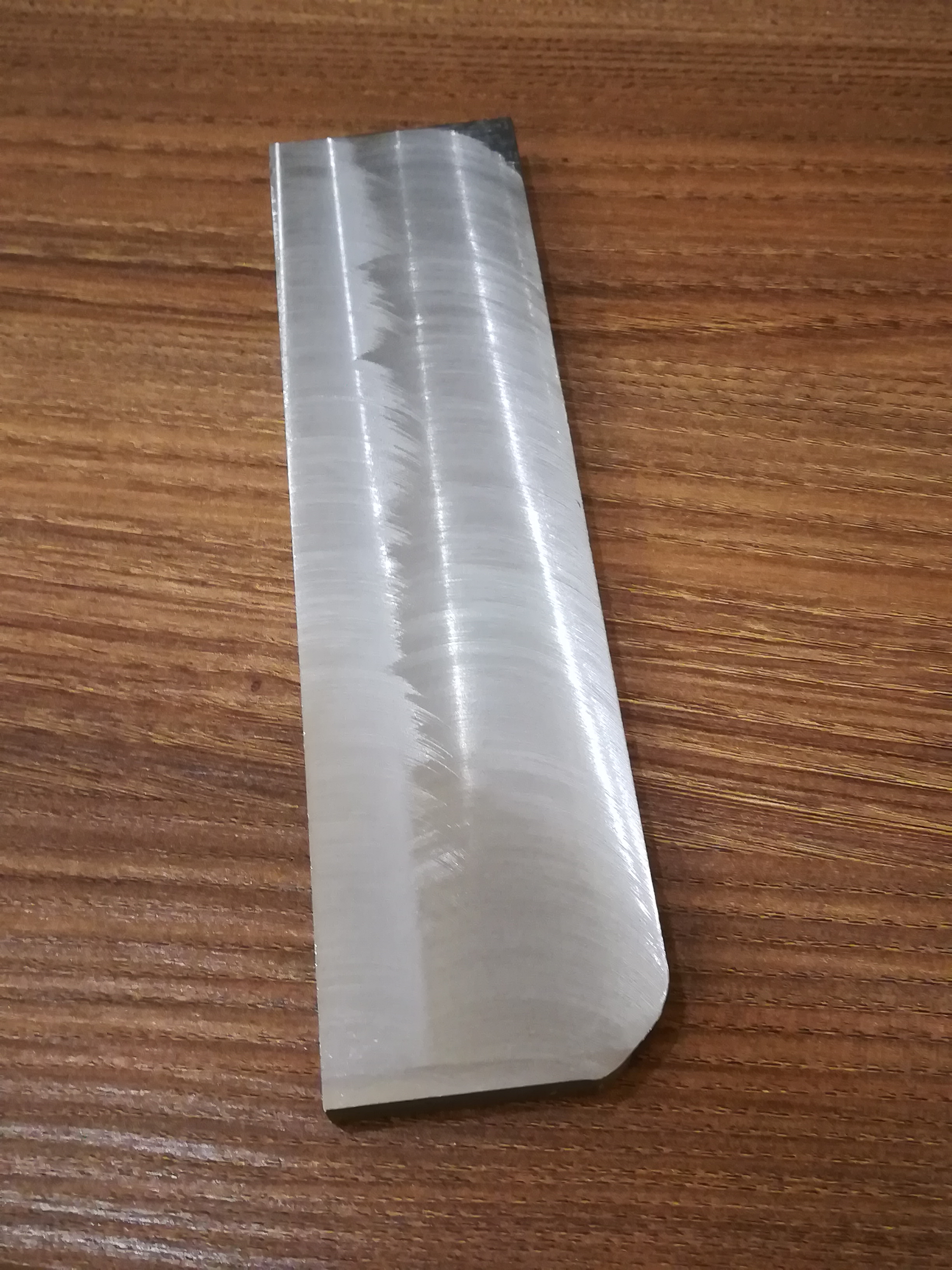

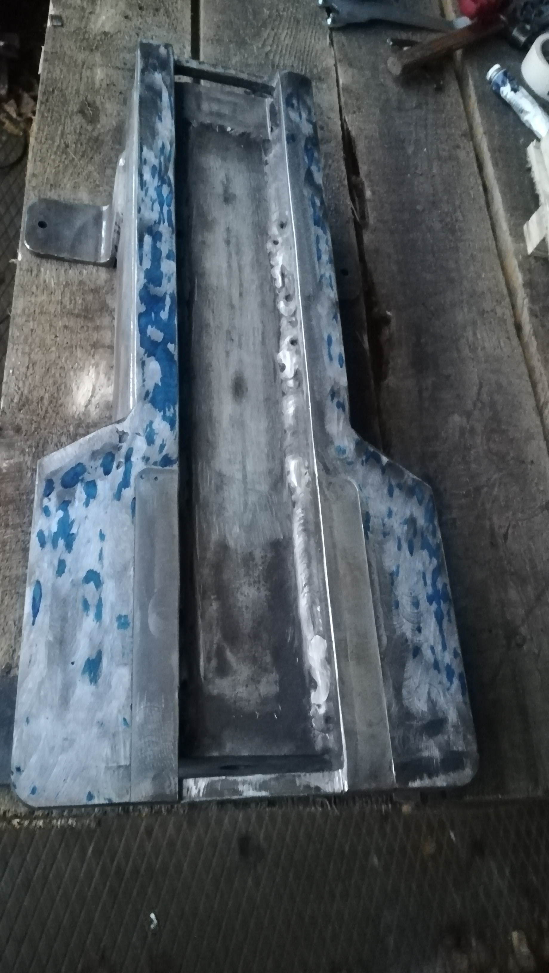

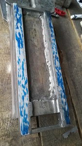

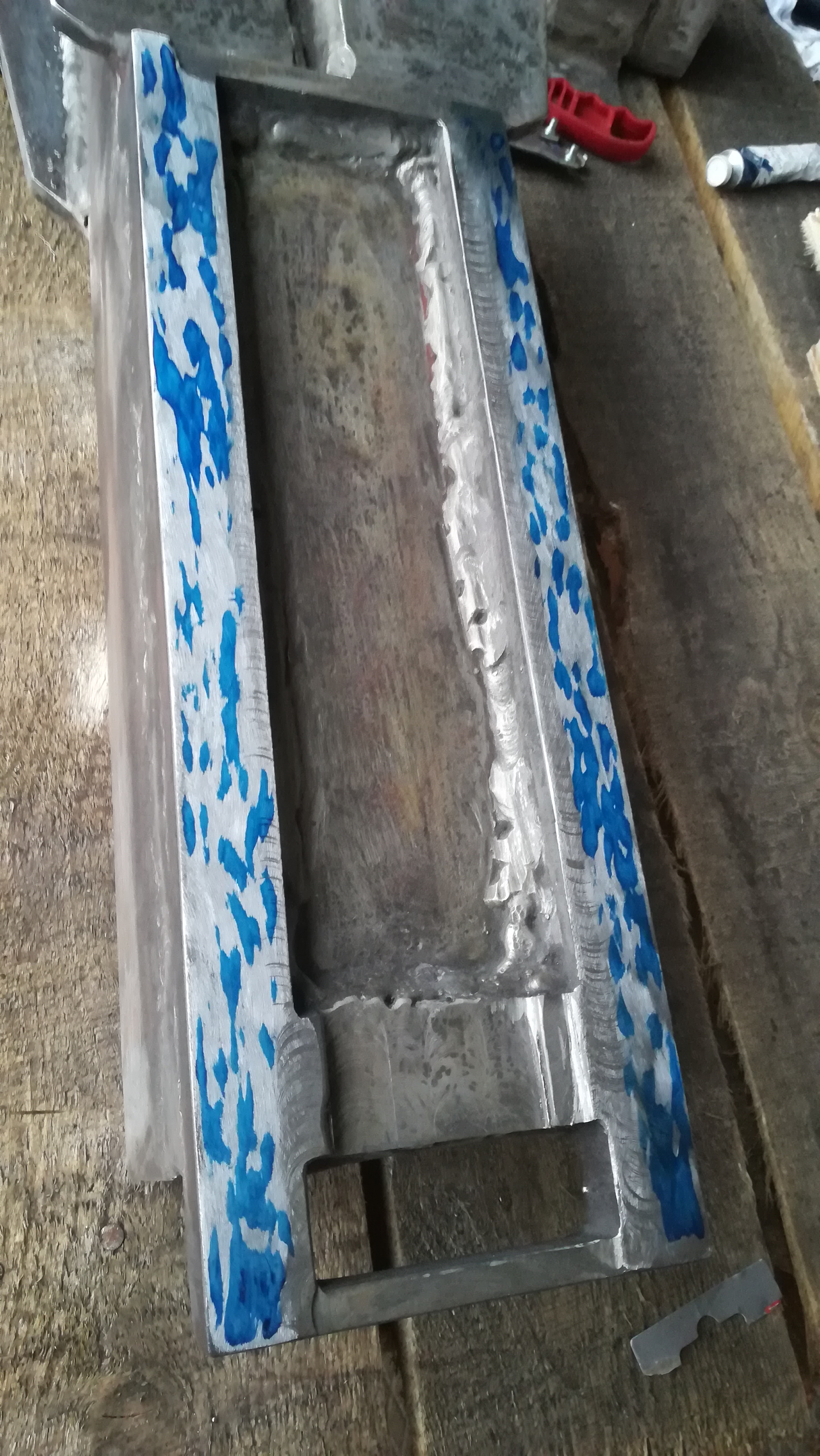

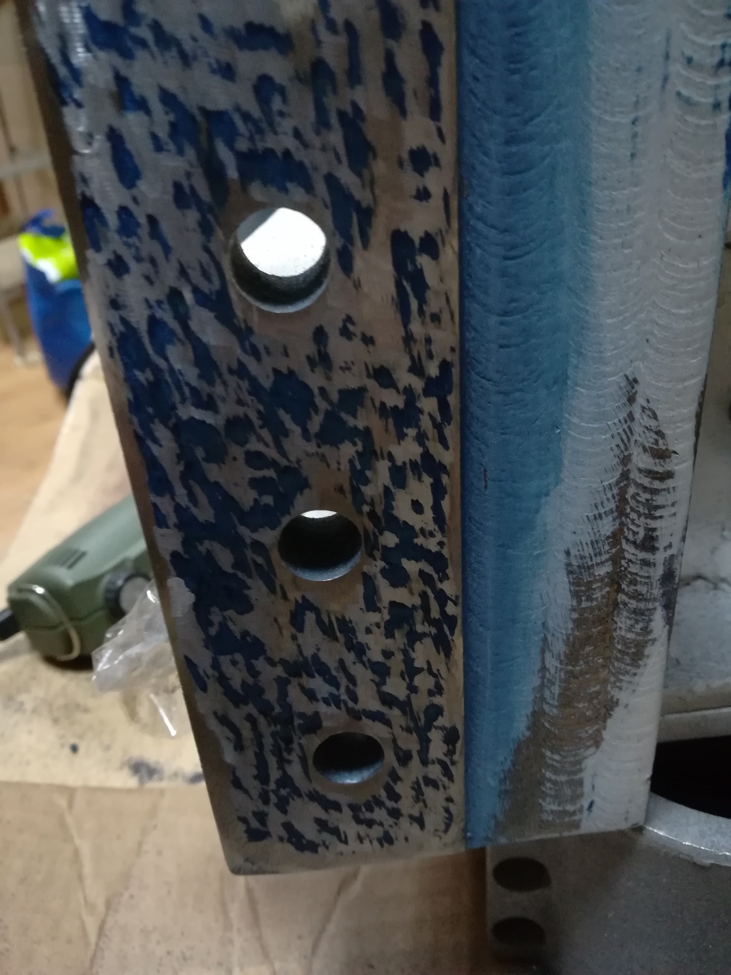

Несколько фоток процесса. Шабровка.
Первый и последний отпечаток.
Слой краски тонкий. Катал индикатором, меньше сотки получилось (не считая нескольких небольших выбоин).

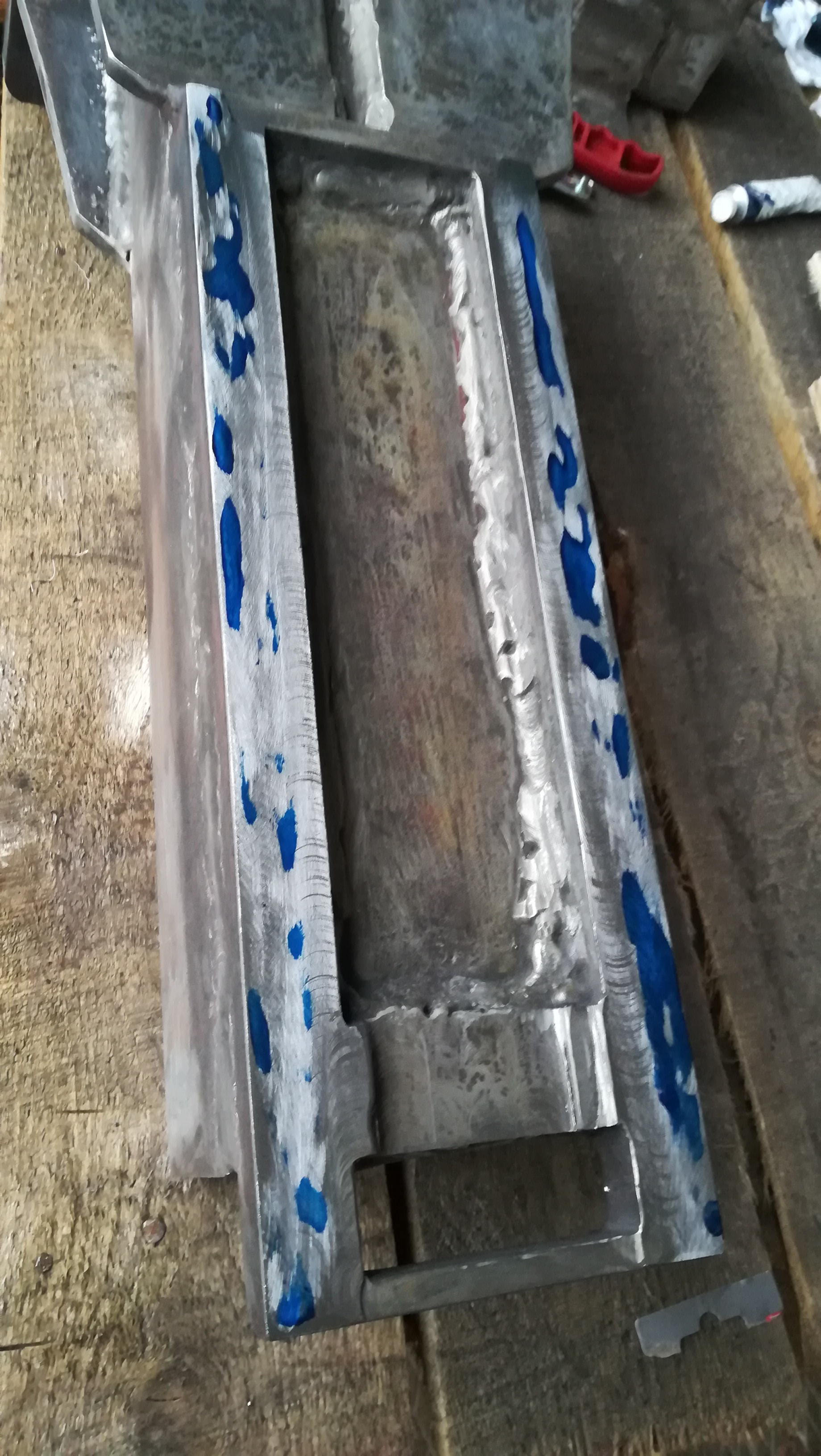

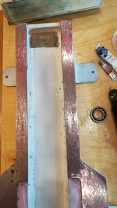

Пятаки колонны остались без фрезеровки. Не нашёл фрезер подходящий по умеренной цене. Вывести в перпендикуляр руками не удалось ( и угол и пропеллер слишком большие для ручной работы (около 0,3 мм). Решил сделать переходные проставки. Ими и вывел и угол и винт. Потом всё пришабрил друг к другу.

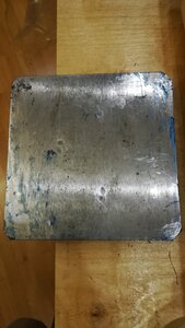

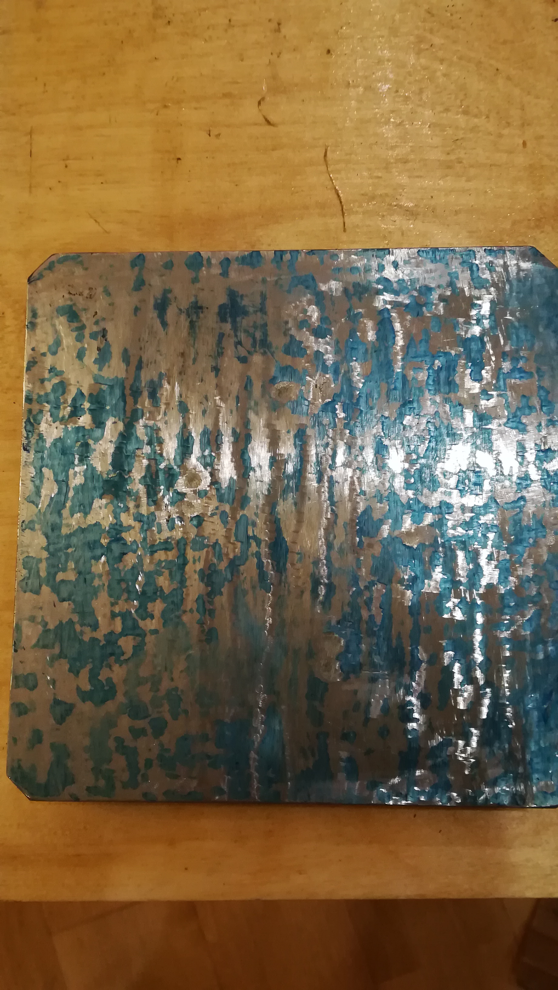

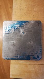

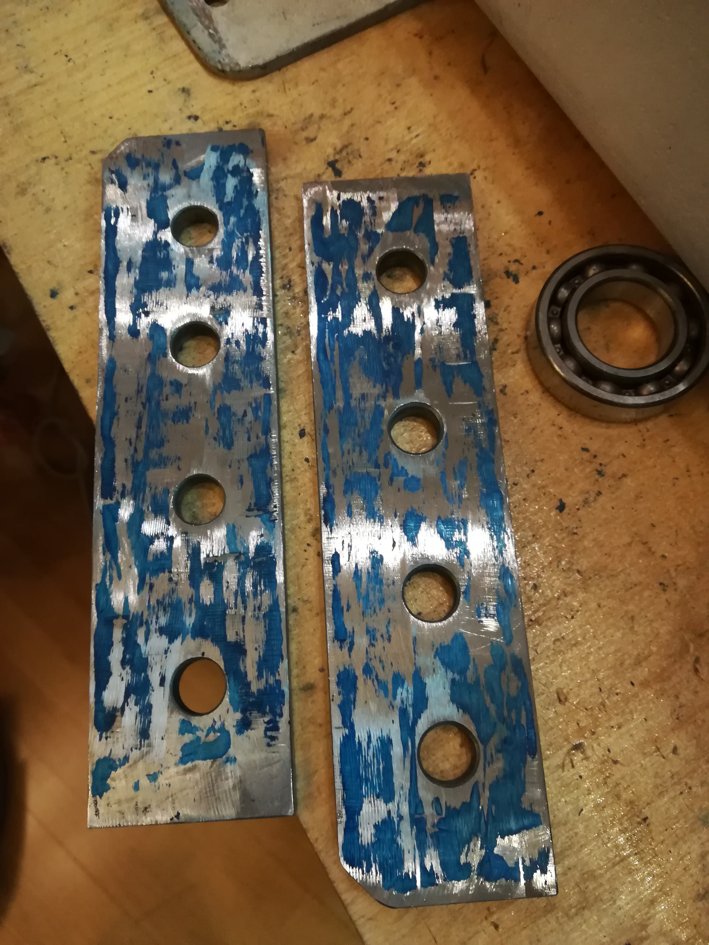

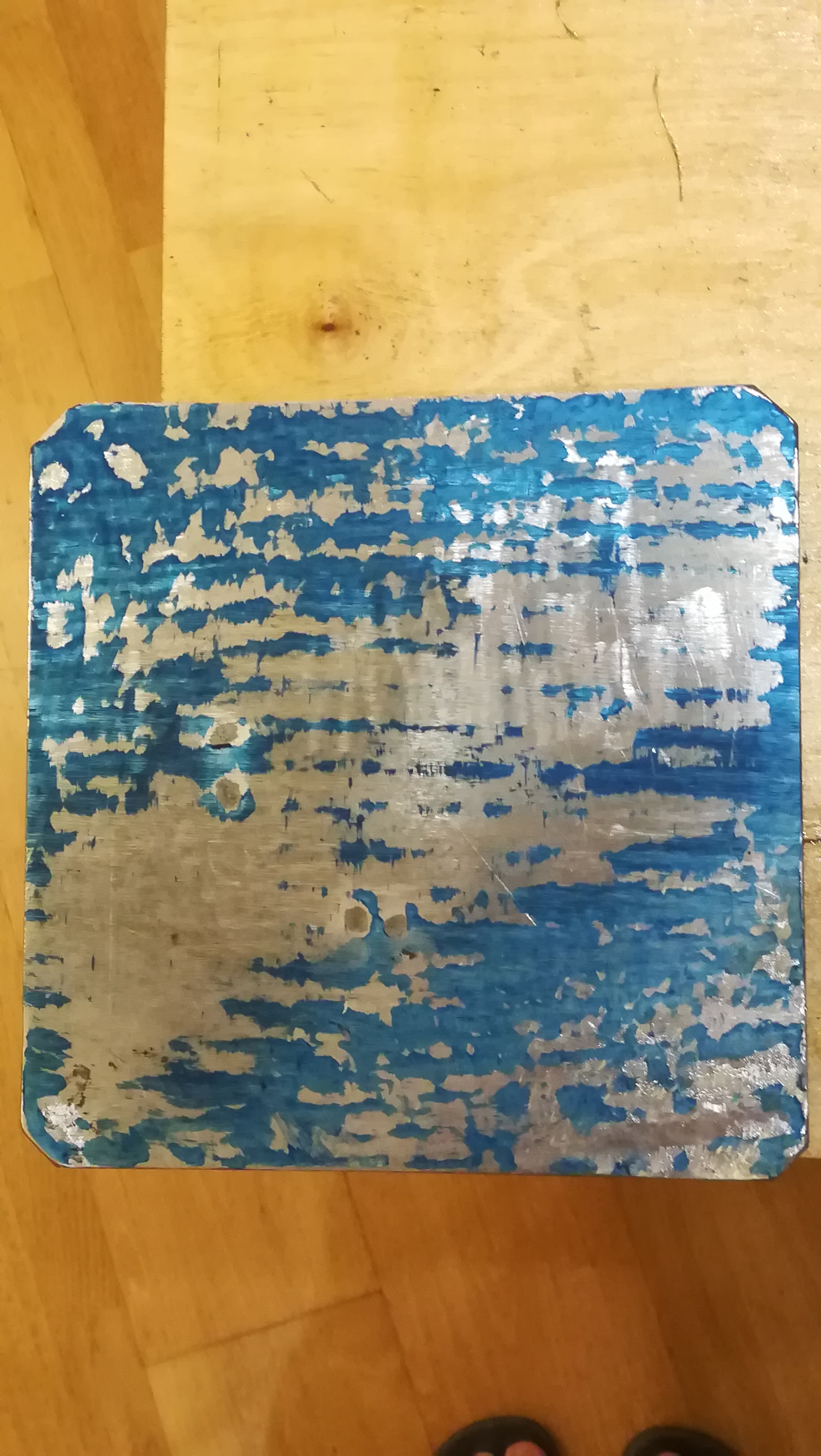

Переходная плита ( с Y на X). Прямо подходящего размера купил на приёмке металла. Никак не обрабатывал. Типа плита от штампа, изначительно шлифованная. Повезло. Но пришлось тоже шабрить. Легко пошло. Удалось плоскость и толщину вывести в пол сотки.
Первый, 5, 10 и 20-й проход.

Много труда с шабрение плоскостей. Могу пожелать только терпения и успеха, чтобы его хватило вывести геометрию. Если все вышабрить, то должен получится хороший станочек!
