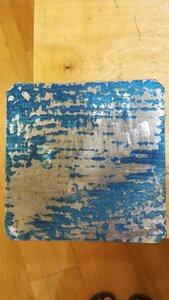

yellosax писал(а):А какую точность обеспечит этот станок на который пустили порабатать, я так понимаю потом шлифовка не планируется ?
Станок старенький и к тому же китайский, но использовался мало, поэтому точность сохранилась неплохая.
После того, как сбил шероховатость от фрезы, приложил к плите. Получился такой рисунок. 3-соточный щуп никуда не лез, двух-соточный с трудом кое-где пролазил. Так что плоскостность в 3 сотки после фрезеровки - это вполне себе не плохой результат. Шлифовка не планируется, планируется немного ручной шабровки. Постараюсь довести плоскостность в 1 сотку.
IMG_20191106_154311.jpg (10565 просмотров) <a class='original' href='./download/file.php?id=179932&sid=e2313f9527aa16cbc68309ba4e7c7f2a&mode=view' target=_blank>Загрузить оригинал (1.59 МБ)</a>
Чуть улучшил рисунок тонкой шлифовкой болгаркой. Главное рисунок везде отпечатывается.
IMG_20191106_155846.jpg (10565 просмотров) <a class='original' href='./download/file.php?id=179933&sid=e2313f9527aa16cbc68309ba4e7c7f2a&mode=view' target=_blank>Загрузить оригинал (1.7 МБ)</a>

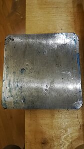

Несколько фоток процесса. Шабровка.
Первый и последний отпечаток.
Слой краски тонкий. Катал индикатором, меньше сотки получилось (не считая нескольких небольших выбоин).
IMG_20191106_162238.jpg (3698 просмотров) <a class='original' href='./download/file.php?id=202392&sid=e2313f9527aa16cbc68309ba4e7c7f2a&mode=view' target=_blank>Загрузить оригинал (1.16 МБ)</a>
IMG_20191130_104422_BURST001_COVER.jpg (3698 просмотров) <a class='original' href='./download/file.php?id=202393&sid=e2313f9527aa16cbc68309ba4e7c7f2a&mode=view' target=_blank>Загрузить оригинал (671.11 КБ)</a>

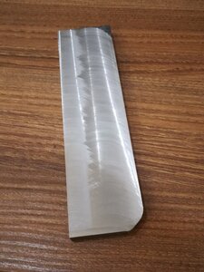

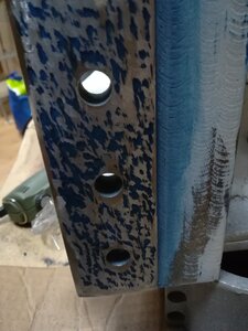

Пятаки колонны остались без фрезеровки. Не нашёл фрезер подходящий по умеренной цене. Вывести в перпендикуляр руками не удалось ( и угол и пропеллер слишком большие для ручной работы (около 0,3 мм). Решил сделать переходные проставки. Ими и вывел и угол и винт. Потом всё пришабрил друг к другу.
IMG_20200103_225537.jpg (3693 просмотра) <a class='original' href='./download/file.php?id=202394&sid=e2313f9527aa16cbc68309ba4e7c7f2a&mode=view' target=_blank>Загрузить оригинал (1.9 МБ)</a>
IMG_20200107_193946.jpg (3693 просмотра) <a class='original' href='./download/file.php?id=202395&sid=e2313f9527aa16cbc68309ba4e7c7f2a&mode=view' target=_blank>Загрузить оригинал (1.97 МБ)</a>
IMG_20200101_215728.jpg (3693 просмотра) <a class='original' href='./download/file.php?id=202396&sid=e2313f9527aa16cbc68309ba4e7c7f2a&mode=view' target=_blank>Загрузить оригинал (1.69 МБ)</a>
