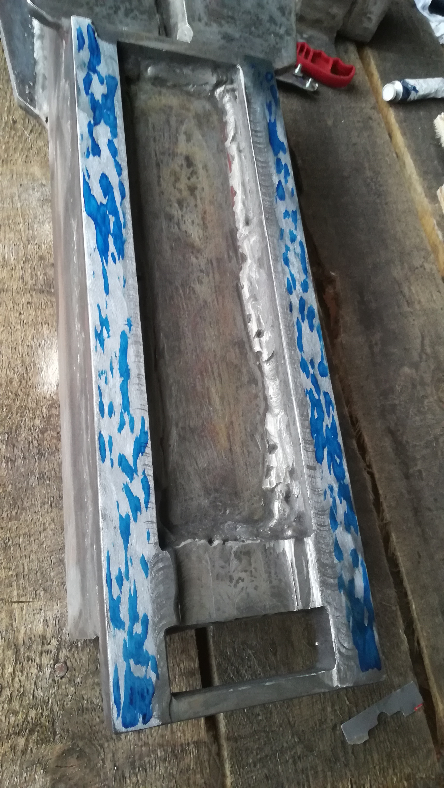

yellosax писал(а):А какую точность обеспечит этот станок на который пустили порабатать, я так понимаю потом шлифовка не планируется ?
Станок старенький и к тому же китайский, но использовался мало, поэтому точность сохранилась неплохая.
После того, как сбил шероховатость от фрезы, приложил к плите. Получился такой рисунок. 3-соточный щуп никуда не лез, двух-соточный с трудом кое-где пролазил. Так что плоскостность в 3 сотки после фрезеровки - это вполне себе не плохой результат. Шлифовка не планируется, планируется немного ручной шабровки. Постараюсь довести плоскостность в 1 сотку.
IMG_20191106_154311.jpg (10578 просмотров) <a class='original' href='./download/file.php?id=179932&mode=view' target=_blank>Загрузить оригинал (1.59 МБ)</a>
Чуть улучшил рисунок тонкой шлифовкой болгаркой. Главное рисунок везде отпечатывается.
IMG_20191106_155846.jpg (10578 просмотров) <a class='original' href='./download/file.php?id=179933&mode=view' target=_blank>Загрузить оригинал (1.7 МБ)</a>

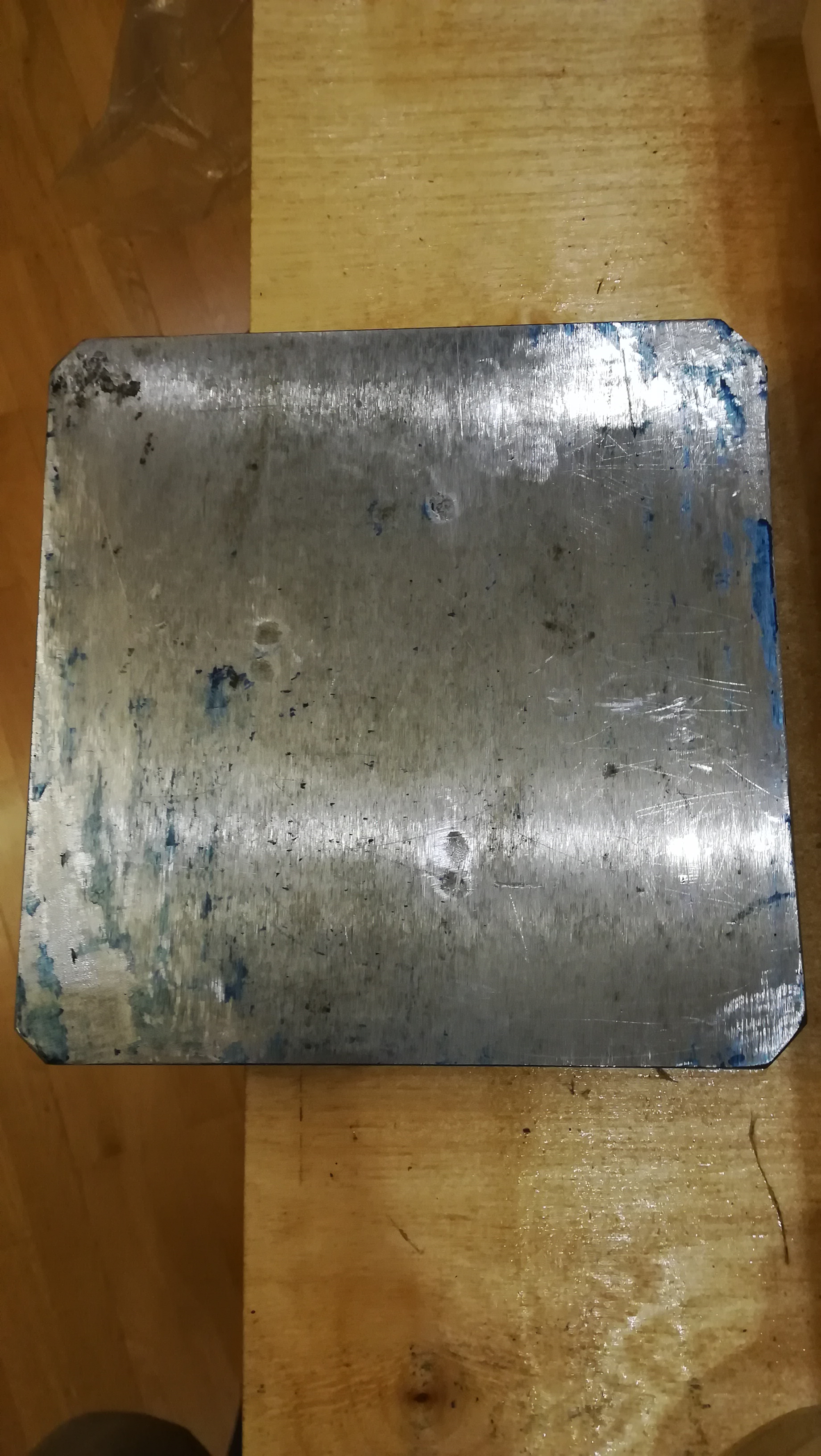

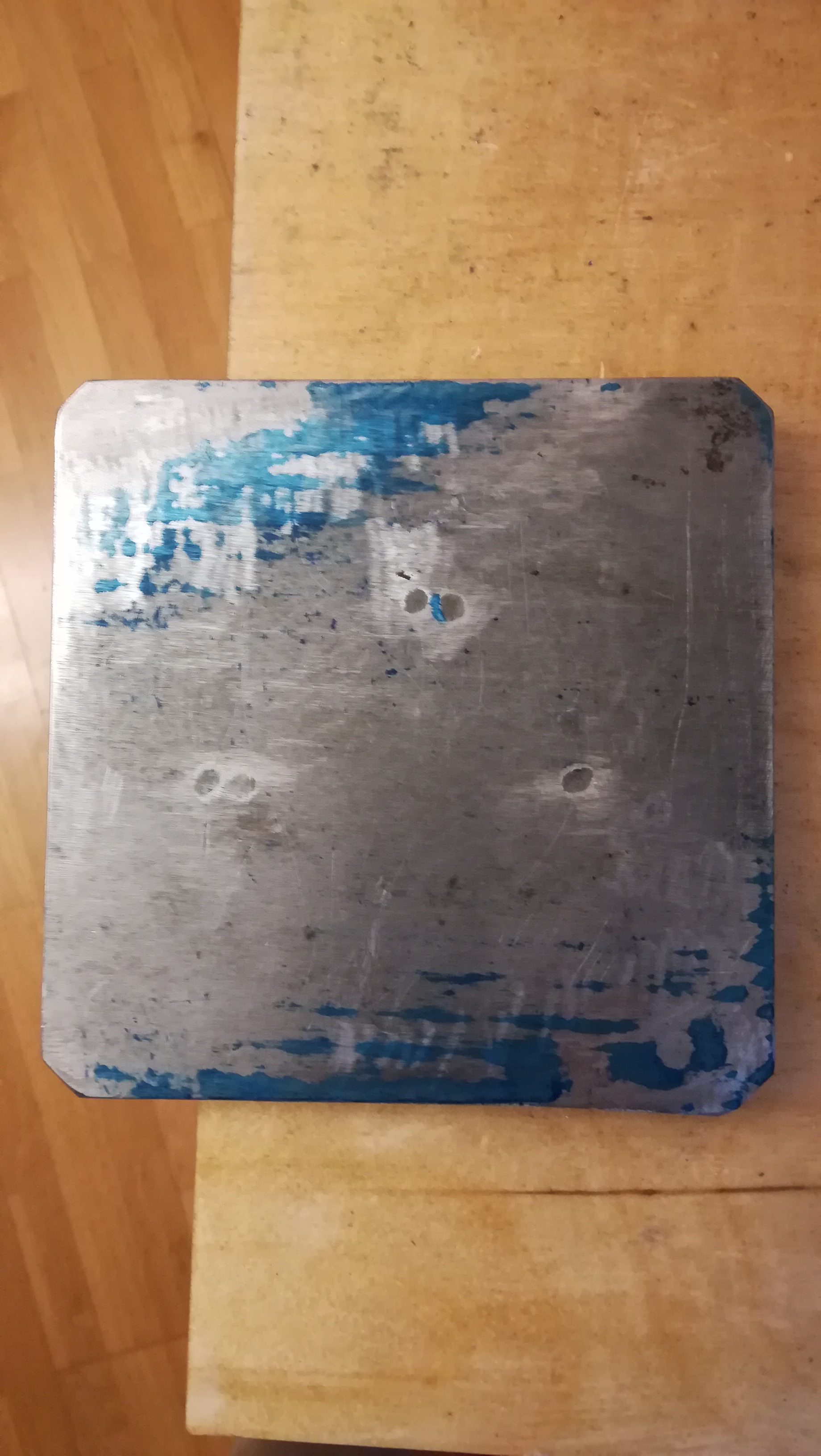

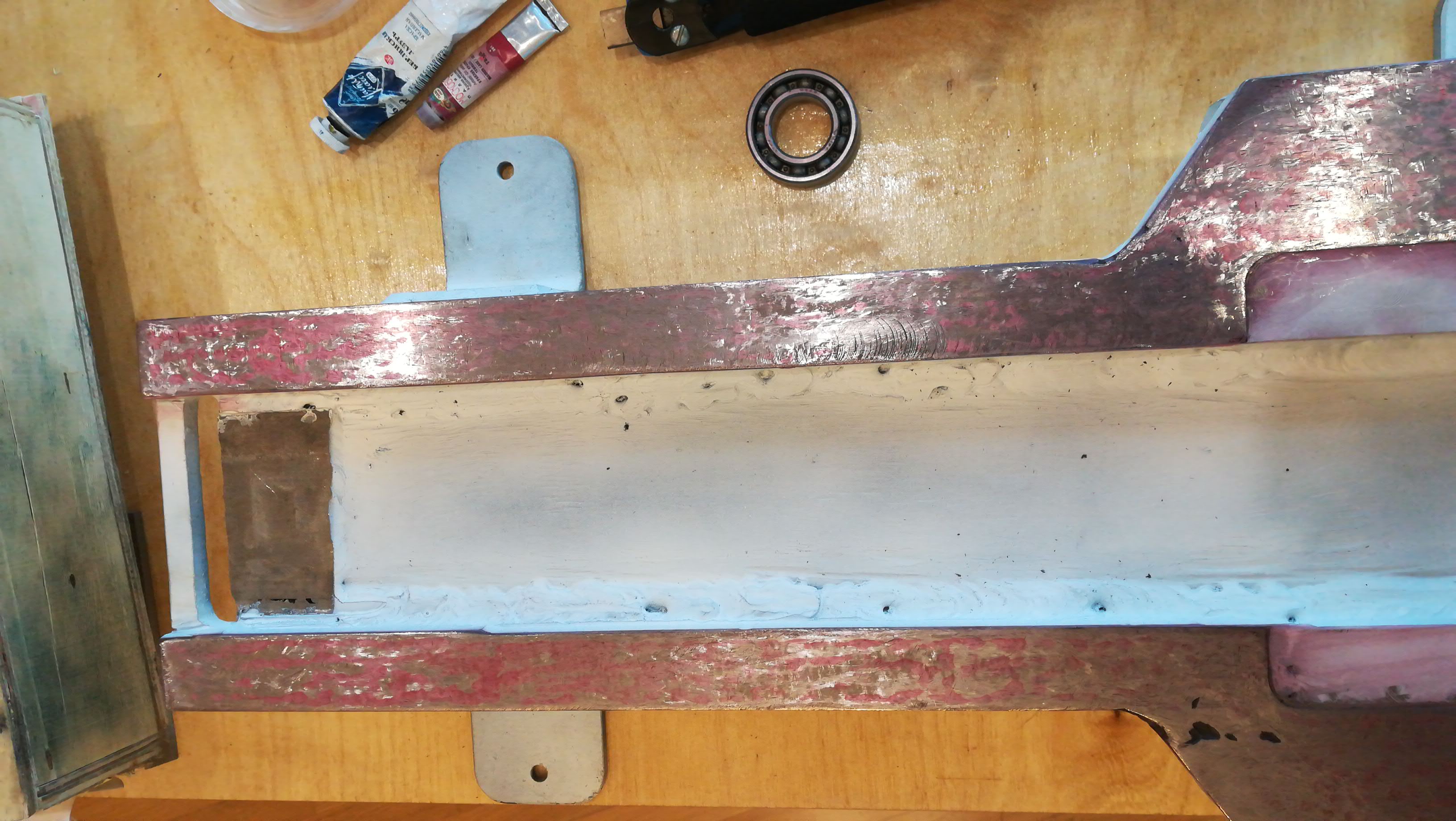

Несколько фоток процесса. Шабровка.
Первый и последний отпечаток.
Слой краски тонкий. Катал индикатором, меньше сотки получилось (не считая нескольких небольших выбоин).

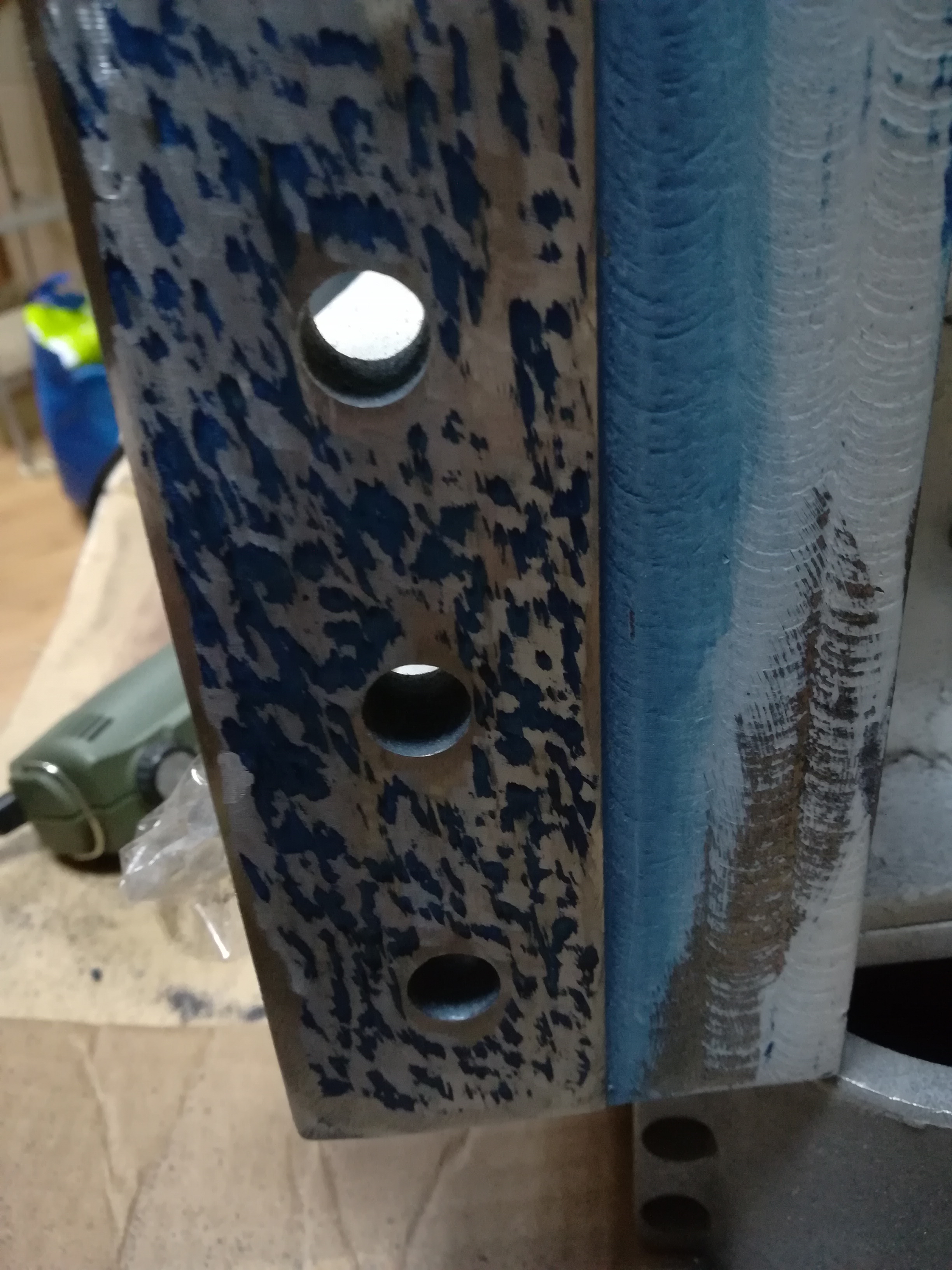

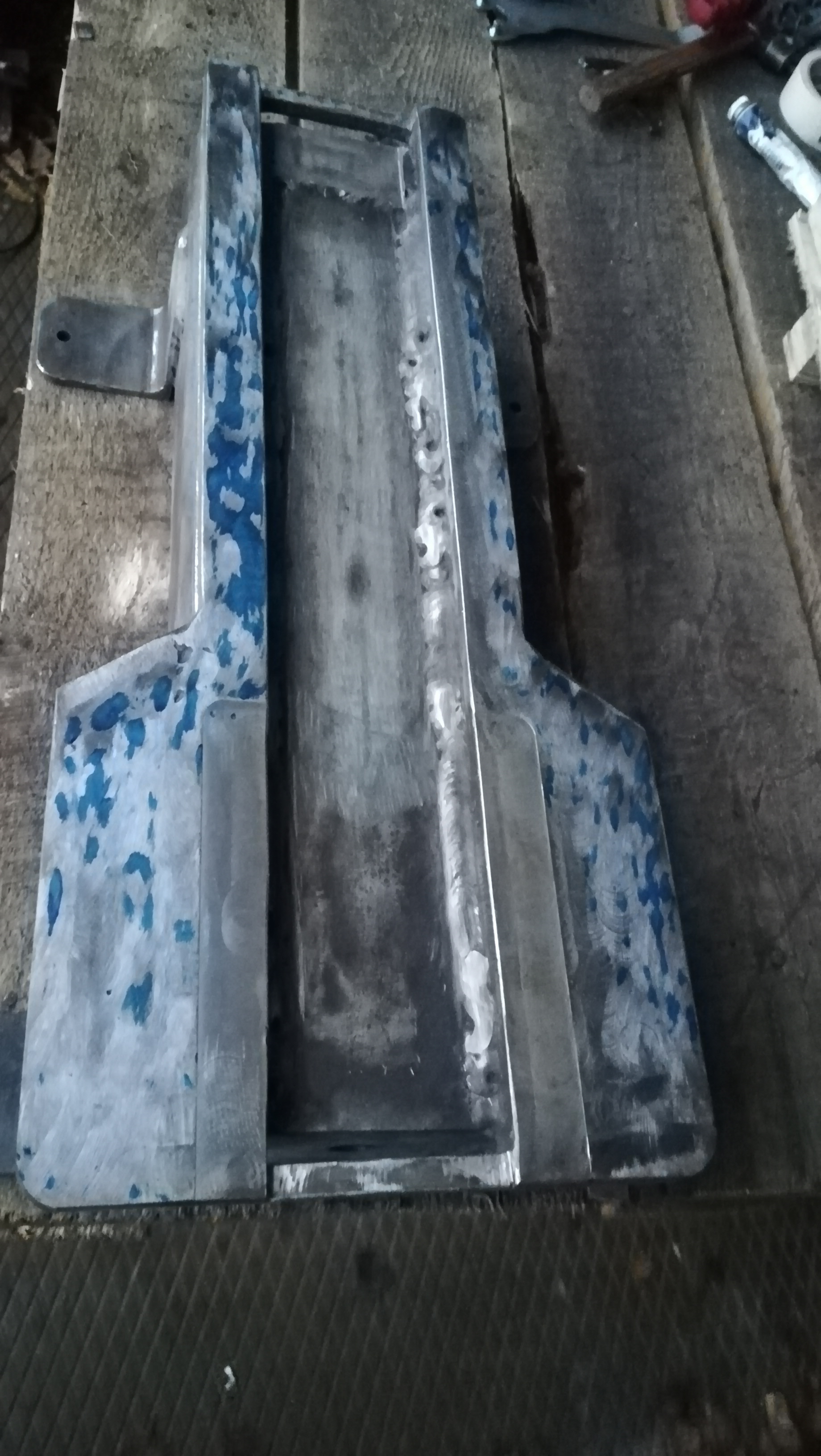

Пятаки колонны остались без фрезеровки. Не нашёл фрезер подходящий по умеренной цене. Вывести в перпендикуляр руками не удалось ( и угол и пропеллер слишком большие для ручной работы (около 0,3 мм). Решил сделать переходные проставки. Ими и вывел и угол и винт. Потом всё пришабрил друг к другу.

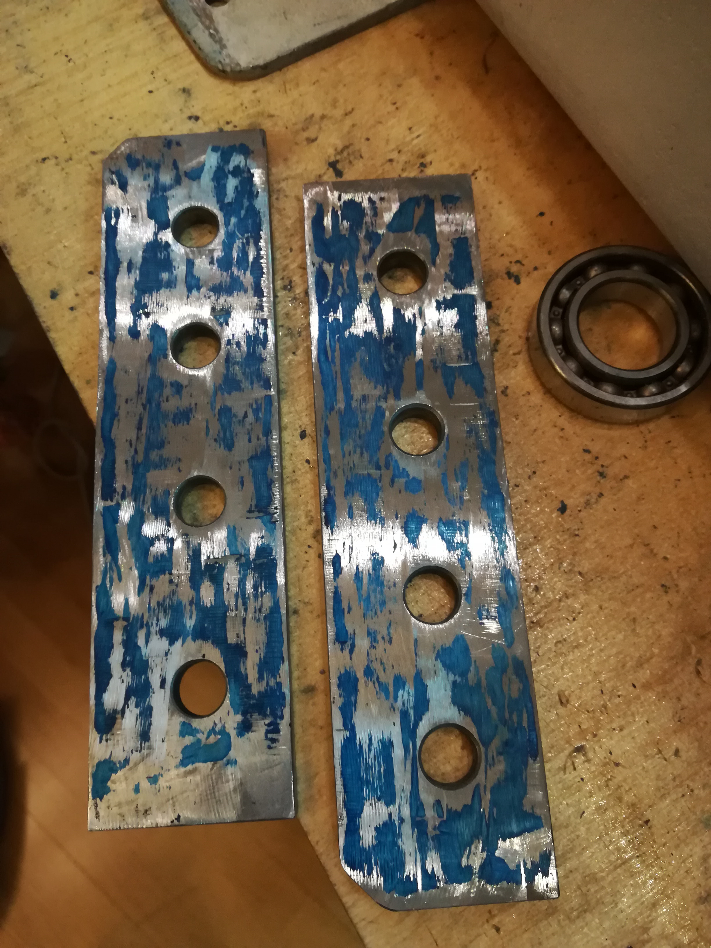

Переходная плита ( с Y на X). Прямо подходящего размера купил на приёмке металла. Никак не обрабатывал. Типа плита от штампа, изначительно шлифованная. Повезло. Но пришлось тоже шабрить. Легко пошло. Удалось плоскость и толщину вывести в пол сотки.
Первый, 5, 10 и 20-й проход.

antoxa-kylibin
Сообщения: 708
Репутация: 107
Настоящее имя: Антон
Откуда: г. Воронеж
Re: Компактный, вертикальный, по металлам 350х200х200
Сообщение antoxa-kylibin »
Много труда с шабрение плоскостей. Могу пожелать только терпения и успеха, чтобы его хватило вывести геометрию. Если все вышабрить, то должен получится хороший станочек!
