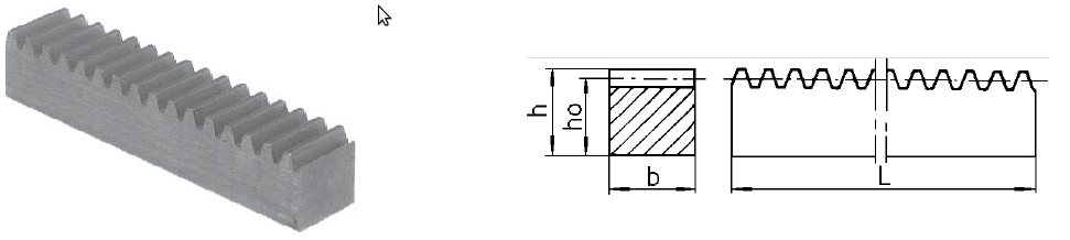

Re: Изготовление станка ЧПУ из металла
DjVellf писал(а):кстати я вот за рейку узнавал сказали что она без креплений без отверстий идёт,как её крепят вообще?если я буду сверлить её она не поломается?
фотос рейки покажи

DjVellf
Сообщения: 636
Зарегистрирован: 23 июл 2012, 12:28
Сообщение DjVellf »
ЕЁ размер всеголишь 15на15мм

giraf_79
Сообщения: 1180
Репутация: 123
Настоящее имя: Рафаэль
Откуда: Самара
Сообщение giraf_79 »
DjVellf писал(а):ну чтобы не шумело не скрипело,чтобы избежать люфта прижать сильнее чтоли....ну думал лучше будет но не уверен
Я капролоновые ролики делал, но у меня станок плазменной резки, там нагрузок нет, у тя фрезер, где будут большие нагрузки на подшипник, капролон может не выдержить, ставь просто подшипники, и все.
