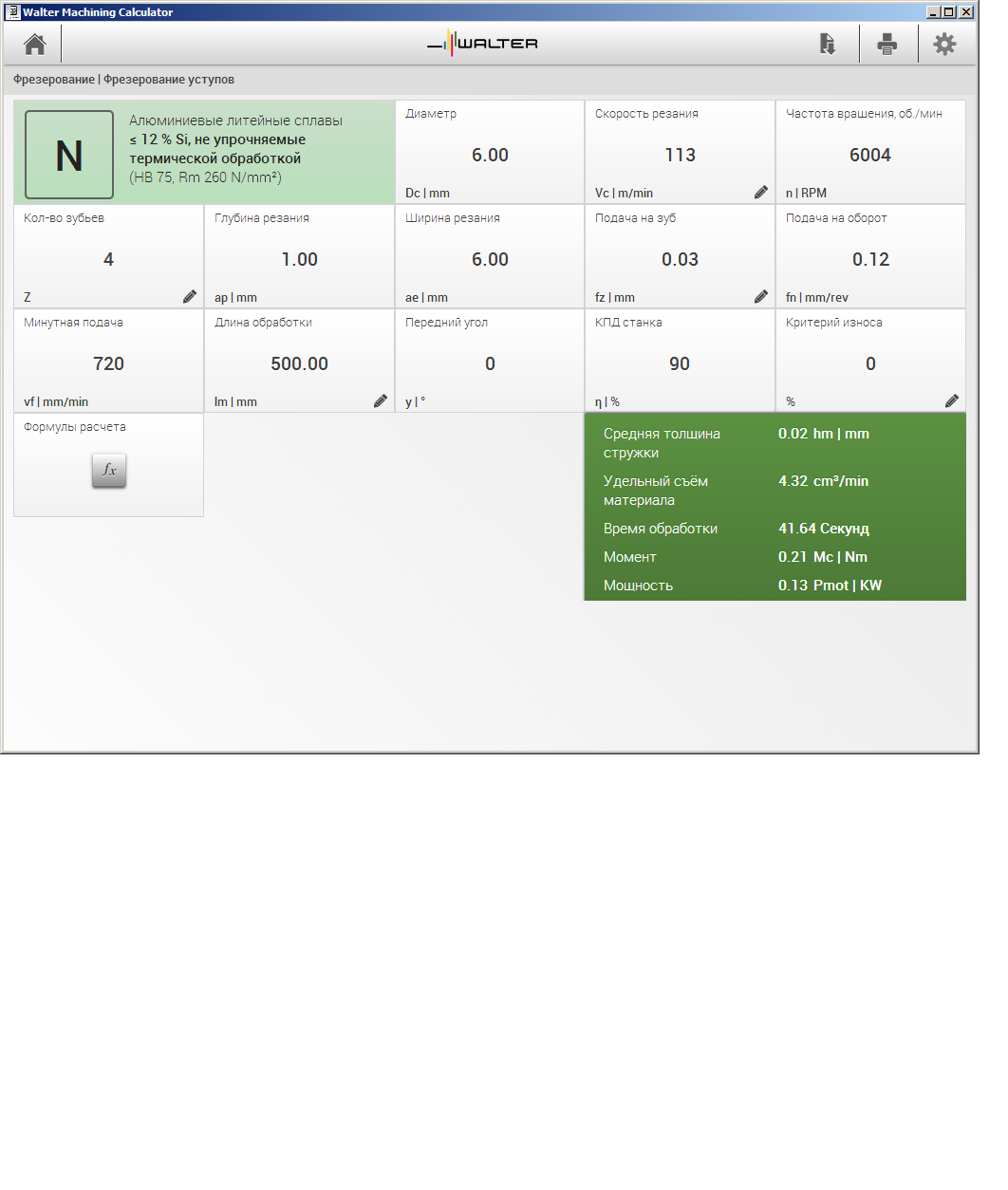

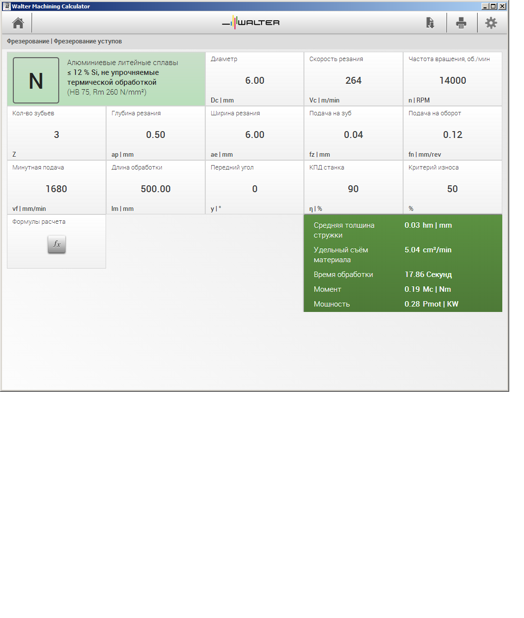

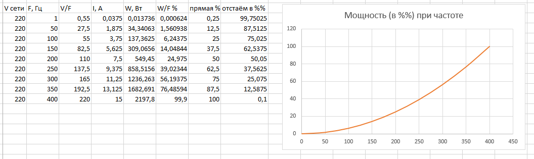

Афтаев в этом посте ( http://www.cnc-club.ru/forum/viewtopic. ... 91#p392527 ) напомнил про калькулятор режимов. Забил свой режим (см пикч95). Потом изменил износ фрезы до 50 и потребляемая мощность удвоилась, гы :) Полез считать сколько выдаёт шпиндель. В скалярном режиме напряжение зависит от частоты, допущу что зависимость линейная и максимальный ток так же изменяется линейно, тогда получается что зависимость мощности от частоты нелинейна (см пикч96). Сюрприз, однако.
Т.е. при повышении частоты шпинделя, мощность возрастает не в два раза, а четыре. Или наоборот, снизили частоту в два раза, мощность тоже снизилась... в четыре раза :) Если шпиндель 2,2кВт, то при 200Гц может выдать не 1,1кВт, а 550Вт. При 100Гц получилось 137Вт, а калькулятор хочет те же 130Вт. Если на фрезу чуть-чуть налипнет, то потребляемая мощность удвоится, что приведёт к останову шпинделя.
пикч95 (4496 просмотров) <a class='original' href='./download/file.php?id=123655&mode=view' target=_blank>Загрузить оригинал (90.13 КБ)</a>
пикч95
пикч96 (4496 просмотров) <a class='original' href='./download/file.php?id=123658&mode=view' target=_blank>Загрузить оригинал (28.31 КБ)</a>
пикч96

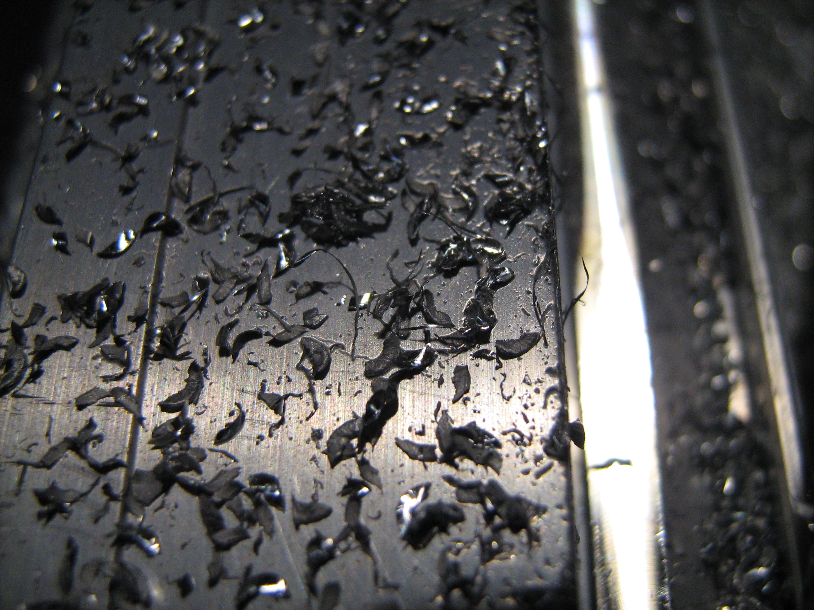

Поменял на китайскую фрезу фирмы "Brand" :) скорректировал режимы и вменяемая стружка пошла.

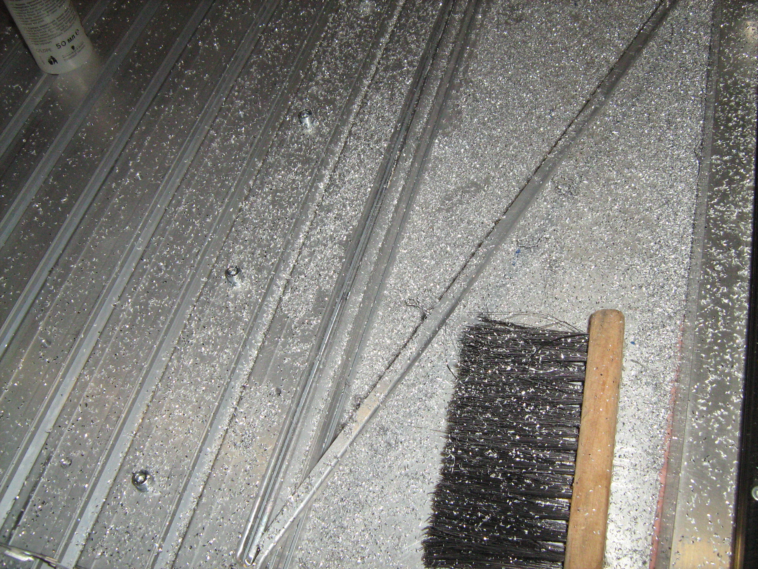

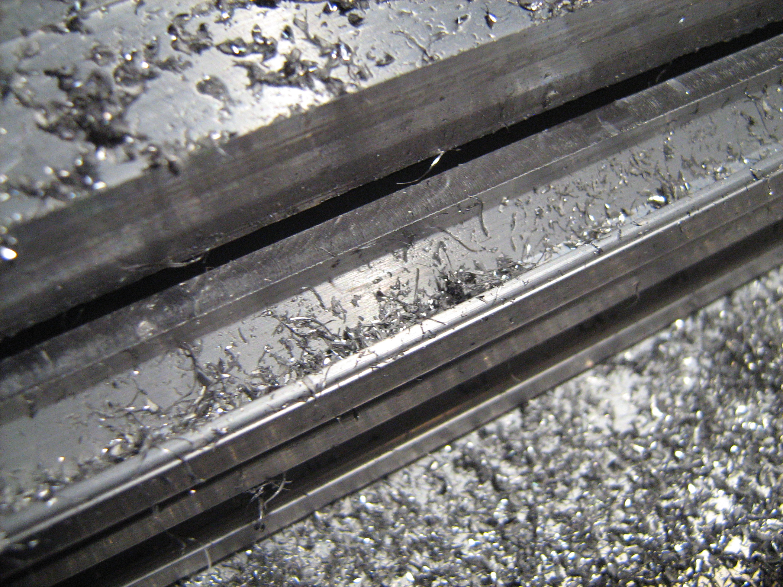

стружка (4427 просмотров) <a class='original' href='./download/file.php?id=123811&mode=view' target=_blank>Загрузить оригинал (1.56 МБ)</a>
стружка
поверхность (4427 просмотров) <a class='original' href='./download/file.php?id=123812&mode=view' target=_blank>Загрузить оригинал (1.77 МБ)</a>
поверхность

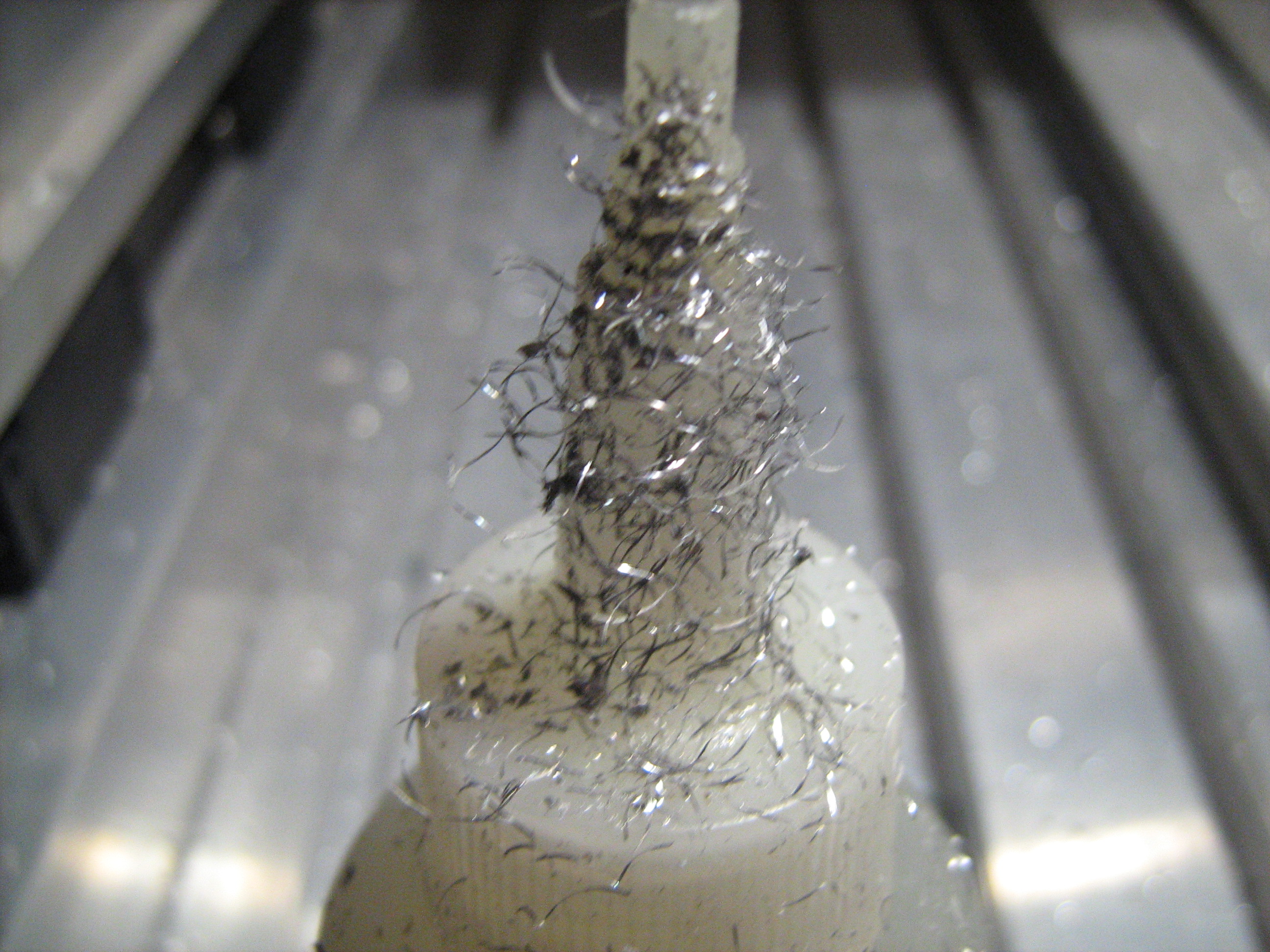

налипло на пузырёк с СОЖ (4427 просмотров) <a class='original' href='./download/file.php?id=123813&mode=view' target=_blank>Загрузить оригинал (1.45 МБ)</a>

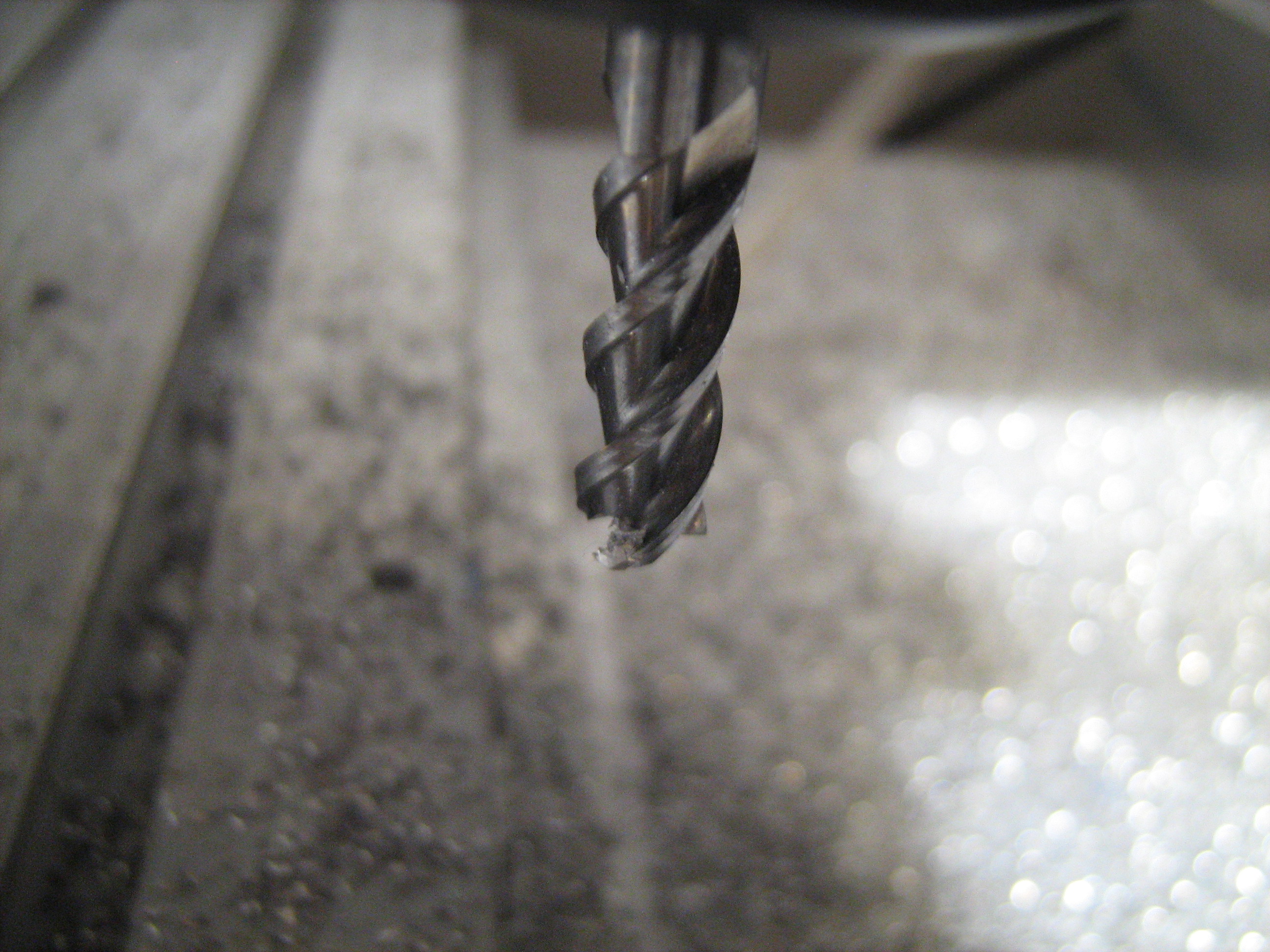

налипло на один зуб фрезы, но там была вибрация от отошедшего куска профиля (4427 просмотров) <a class='original' href='./download/file.php?id=123815&mode=view' target=_blank>Загрузить оригинал (1.4 МБ)</a>

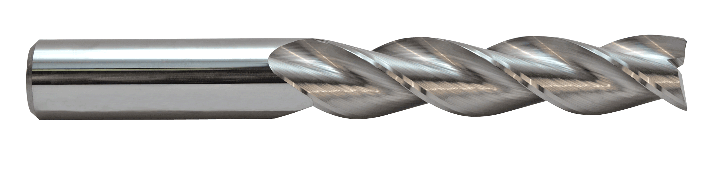

cnc3426 писал(а):Поменял на китайскую фрезу фирмы "Brand" :) скорректировал режимы и вменяемая стружка пошла.
Немножко посоветую по поводу фрез.
Судя по стружке фреза шляпная шкрябалка (сгодится только для чистовых по контуру в 1 десятку), затыловка "жирная" усиленная, так делают чтоб не скалывало реж.кромку в основном на фрезах по тв. металлам.
На будущее при покупке обрати внимание на фрезы с такой заточкой ->
138[1].gif (4325 просмотров) <a class='original' href='./download/file.php?id=123854&mode=view' target=_blank>Загрузить оригинал (230.63 КБ)</a>
Из бюджетного китая алю шикарно режут ZCC-CT 1-3 пёрые
