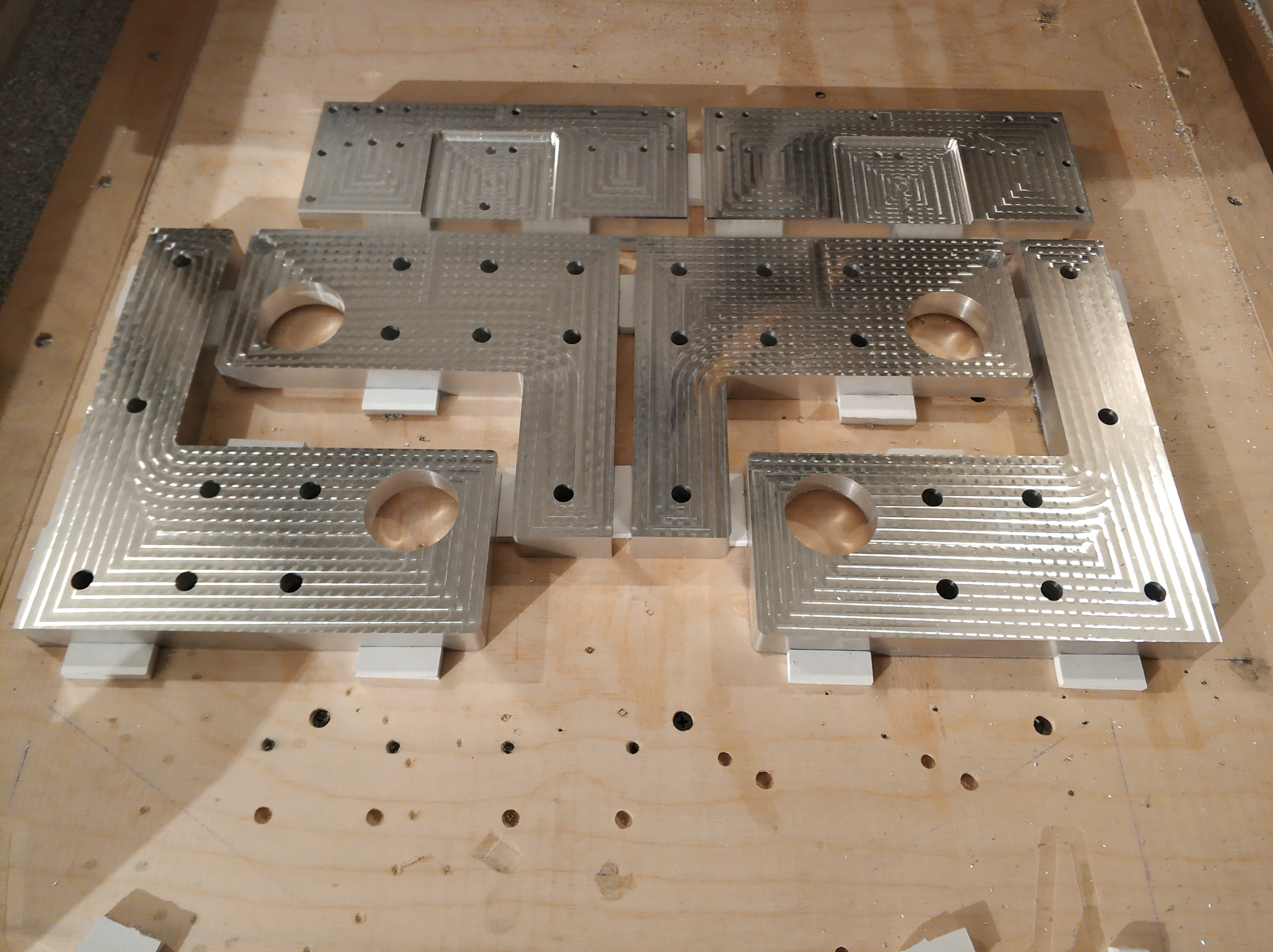

А если нужно готовую деталь обработать, как без краеискателя-центроискателя? Каждый раз фрезеровать кондуктор чтобы привязаться к центру или углу?
Сообщения: 13713
Re: первый мой станок!
у меня это редко бывает. в основном делаю несколько деталей паралельно.
Gestap
Сообщения: 978
Репутация: 1089
Сообщение Gestap »
evgenymcp писал(а):А если нужно готовую деталь обработать, как без краеискателя-центроискателя? Каждый раз фрезеровать кондуктор чтобы привязаться к центру или углу?
Как бы да, кубики из ПВХ пластика.
IMG_20190210_181711.jpg (1806 просмотров) <a class='original' href='./download/file.php?id=165807&mode=view' target=_blank>Загрузить оригинал (5.09 МБ)</a>

Так если модель детали есть кондуктор не проблема фрезернуть. А если модели нет? Принесли деталь на обработку?
Gestap
Сообщения: 978
Репутация: 1089
Сообщение Gestap »
evgenymcp, а как ты обрабатывать без модели собрался
