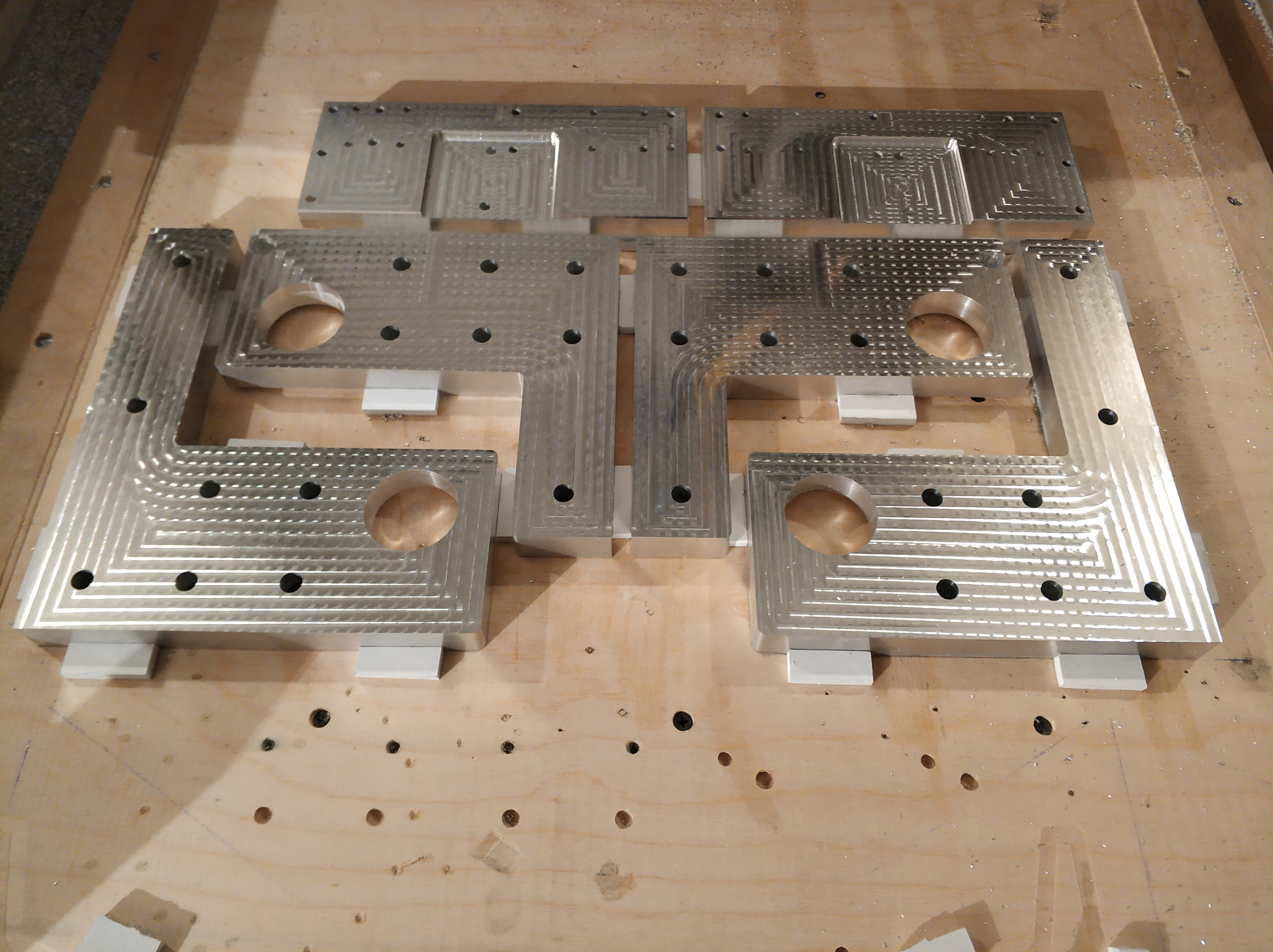

А если нужно готовую деталь обработать, как без краеискателя-центроискателя? Каждый раз фрезеровать кондуктор чтобы привязаться к центру или углу?
Re: первый мой станок!
у меня это редко бывает. в основном делаю несколько деталей паралельно.
Gestap
Сообщения: 890
Репутация: 1089
Сообщение Gestap »
evgenymcp писал(а):А если нужно готовую деталь обработать, как без краеискателя-центроискателя? Каждый раз фрезеровать кондуктор чтобы привязаться к центру или углу?
Как бы да, кубики из ПВХ пластика.
Я без краеискателя на маленьком станке работаю. Если надо точно отбиться, просто плиткой КМД выбираю зазор между фрезой и деталью. Дальше математика.
Ну а по удобству, конечно лучше сделать лапу, как у Николая. Скоро займусь наверное.

Так если модель детали есть кондуктор не проблема фрезернуть. А если модели нет? Принесли деталь на обработку?
Gestap
Сообщения: 890
Репутация: 1089
Сообщение Gestap »
evgenymcp, а как ты обрабатывать без модели собрался

Gestap писал(а):evgenymcp, а как ты обрабатывать без модели собрался
К примеру кронштейн какой-нибудь расточить с одного диаметра на больший. Либо индикатором центр искать, либо за минуту электронным центроискателем. Или другой пример, чтобы не выставляться параллельно оси - ткнулся датчиком в двух местах и система координат повернулась. Да много применений стилусу.
Бывают случаи когда доработка без модели и привязка к детали ЦИ
Буквально вчера выручал товарища :)
