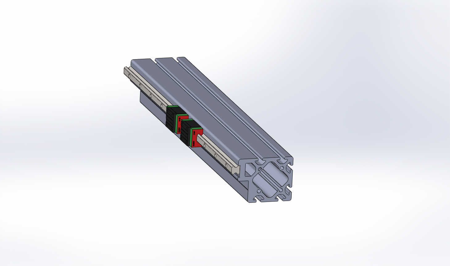

Хотите "чейгойнить этакого"? Сделайте профиль с "ложем" под рельсы 9мм и 12мм - для нормальных 3Д принтеров. Сам профиль видится как 30х60. Но "полнотелый", без облегчений.
К слову - само ложе под рельсу делать между Т-пазами. По сути это всё тот-же 30х60, но с более узким "ложем" и доп стенкой(под винты для крепления рельсы) между половинками.

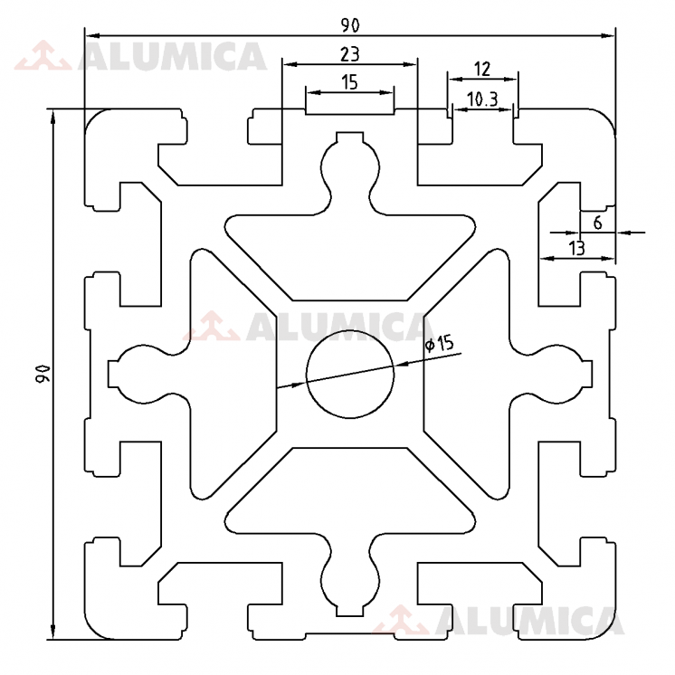

Где кроме этого? http://alumica.ru/structural-profile/45 ... nyij-90-90
Да, не дёшево, но 10,5 кг/м дешевле сделать не получится.

В профиле 80х160 не вижу смысла для себя. У 80х80 больше применений. 80х80 актуален. В общем мой вариант профиля по сути и есть 80х80 только сразу с подиумом под рельс.

frezeryga писал(а):В общем мой вариант профиля по сути и есть 80х80 только сразу с подиумом под рельс.
Пожалуй, смысл есть. А что ты имеешь ввиду под подиумом? Как здесь?
9090S.png (2580 просмотров) <a class='original' href='./download/file.php?id=130042&mode=view' target=_blank>Загрузить оригинал (232.47 КБ)</a>

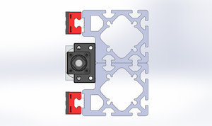

Подиум. Выступ под рельс высотой 17мм с буртиком с одной стороны. Тожесамое что на твоем профиле только интегрированное в профиль 80х80

frezeryga писал(а):Выступ под рельс высотой 17мм с буртиком с одной стороны.
Не симметричный профиль, по определению очень кривым может получиться.
С выступом профиль должен быть 80х80 или 80х97 мм?

Re: Идеальный профиль для стола (очень недорого)
80х100 габарит это с учетом буртика.

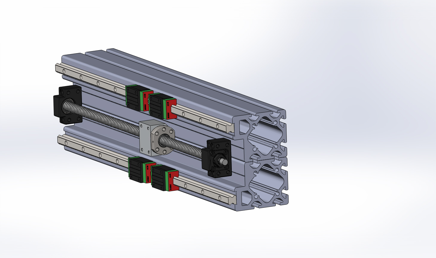

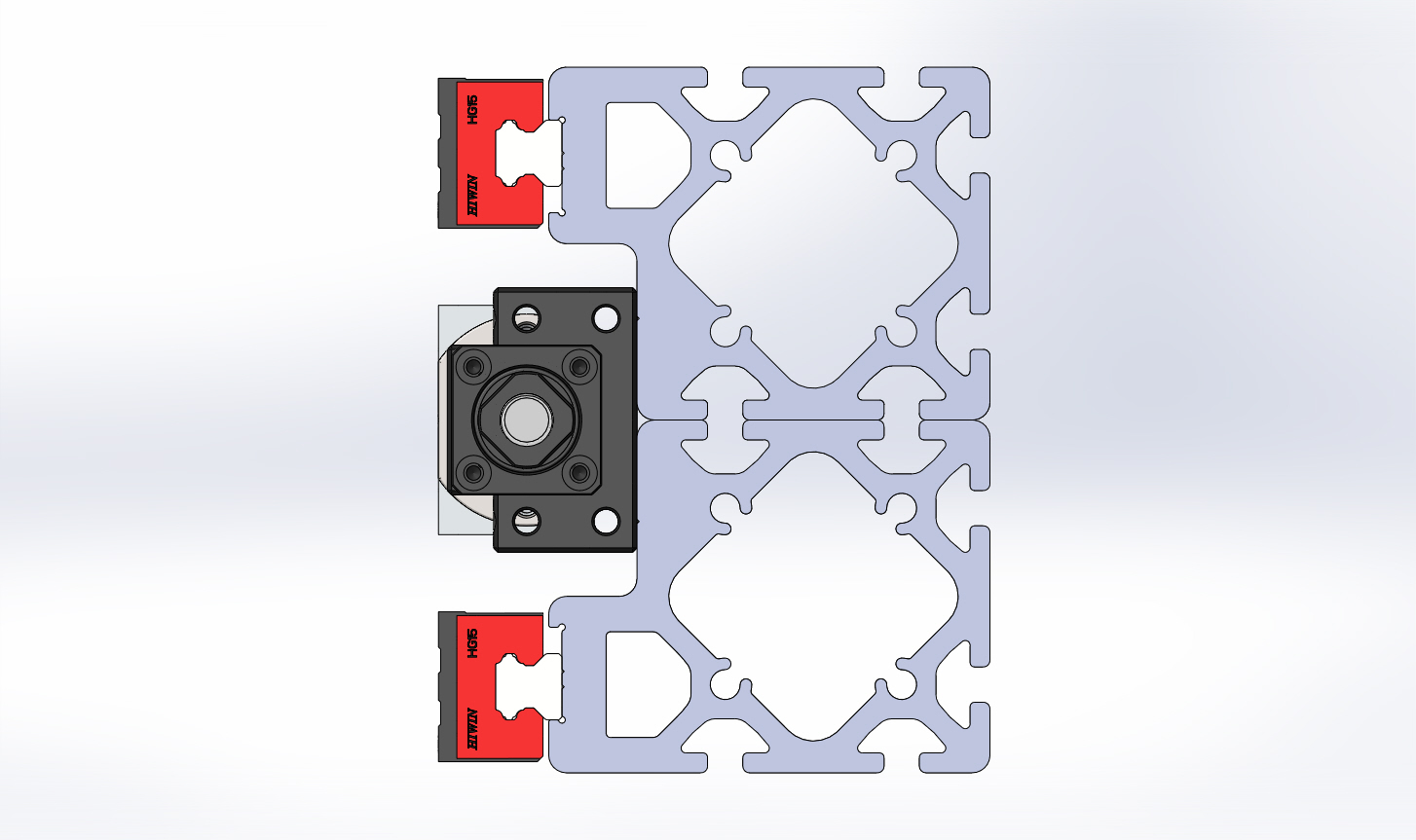

Прикинул по быстрому на основе своего и профиля Item 80х80 мм, вес метра примерно 8,5 кг. Ценник около 5 тысяч за метр выйдет.
Ты примерно такой имел ввиду?
Неплохой профиль может получиться, да и не дюже сложный инструмент нужен.
Можно будет и на станины использовать, и на порталы. Подойдёт под 15-ые и 20-ые рельсы, при желании можно и зубчатую рейку прикрутить.

Но фрезеровать его полюбому придется, не получится он идеально ровным.

типа того тока крепеж рельс на сухари под 15й рельс. бурт с одной стороны. ща нарисую примерно.
