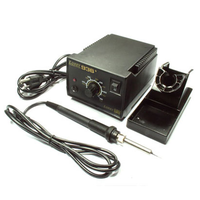

aftaev писал(а):не нравится что на 220в
паяльные станции вот такие примерно
Soldering_iron_Lukey_936_plus[1].jpg (3269 просмотров) <a class='original' href='./download/file.php?id=4289&mode=view' target=_blank>Загрузить оригинал (27.89 КБ)</a>
Рабочее напряжение паяльника – 24В
Потребляемая мощность паяльника – 50Вт
Термоэлемент встроен в нагреватель

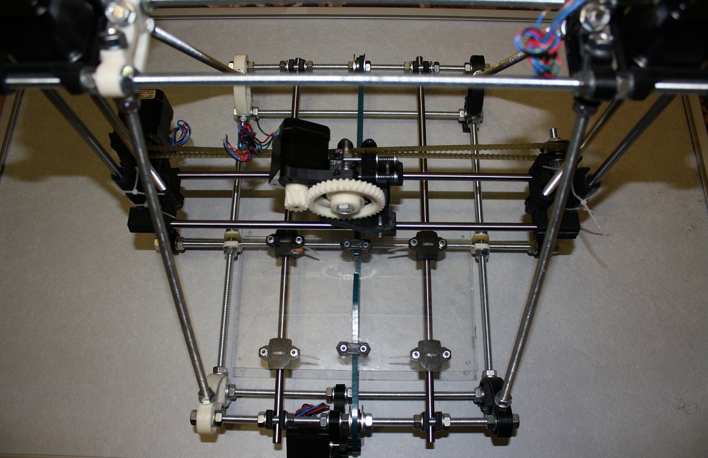

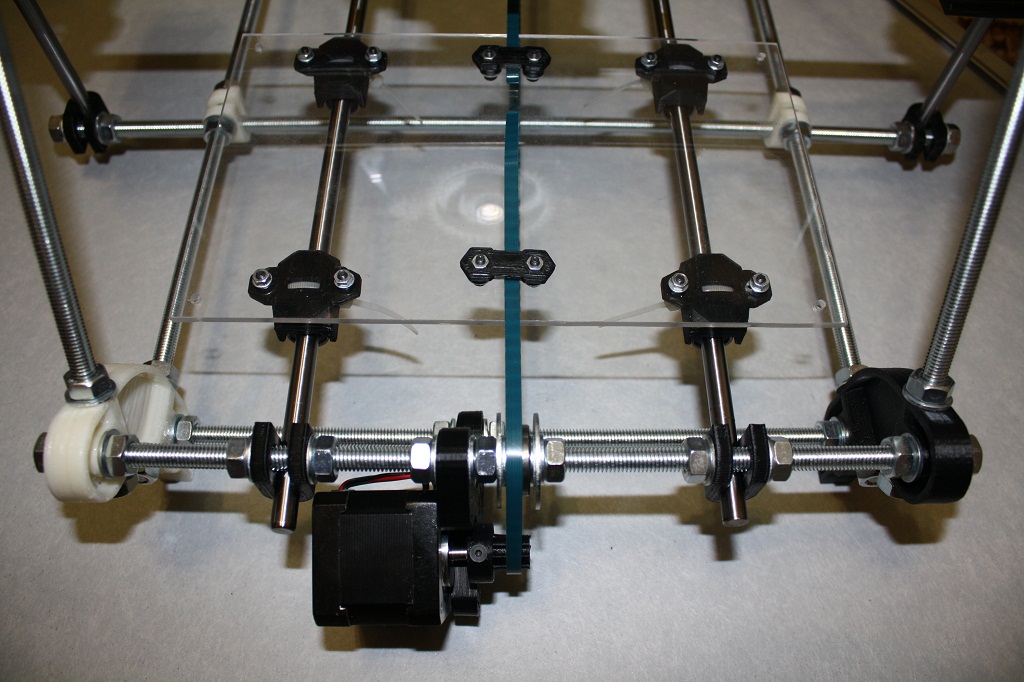

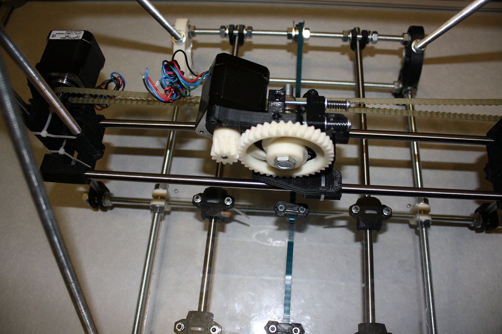

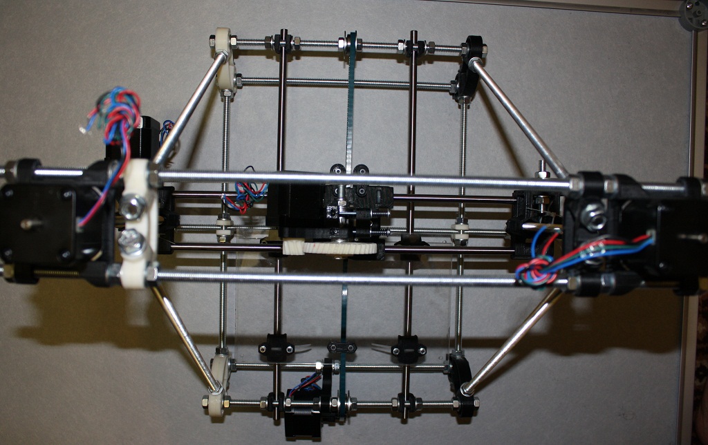

А я вот сегодня получил ремни T5*5mm, подшипники LM8UU, купил ШД в валом с двух сторон и собрал механику Менделя. Заменил верхние ШД на те которые с валом с двух сторон, хочу соединить их ременной передачей, что бы уж наверняка не пропускали шаги.
Пойдет на троечку?
RepRap Mendel в сборе, без проводов, электроники, экструдера и нагревательного стола (3268 просмотров) <a class='original' href='./download/file.php?id=4284&mode=view' target=_blank>Загрузить оригинал (235.21 КБ)</a>
RepRap Mendel механика экструдера (3268 просмотров) <a class='original' href='./download/file.php?id=4285&mode=view' target=_blank>Загрузить оригинал (224.71 КБ)</a>
RepRap Mendel в сборе ось X (3268 просмотров) <a class='original' href='./download/file.php?id=4287&mode=view' target=_blank>Загрузить оригинал (223.69 КБ)</a>
RepRap Mendel в сборе, без проводов, электроники, экструдера и нагревательного стола (3268 просмотров) <a class='original' href='./download/file.php?id=4288&mode=view' target=_blank>Загрузить оригинал (220.95 КБ)</a>

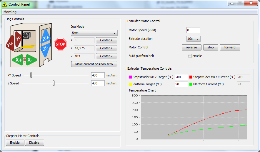

По поводу времени нагрева я немного ошибся. Время нагрева от 20 до 200 = 2 минутам. Вот подтверждение.
Время нагрева MK7 (3240 просмотров) <a class='original' href='./download/file.php?id=4293&mode=view' target=_blank>Загрузить оригинал (82.33 КБ)</a>
Время нагрева MK7
