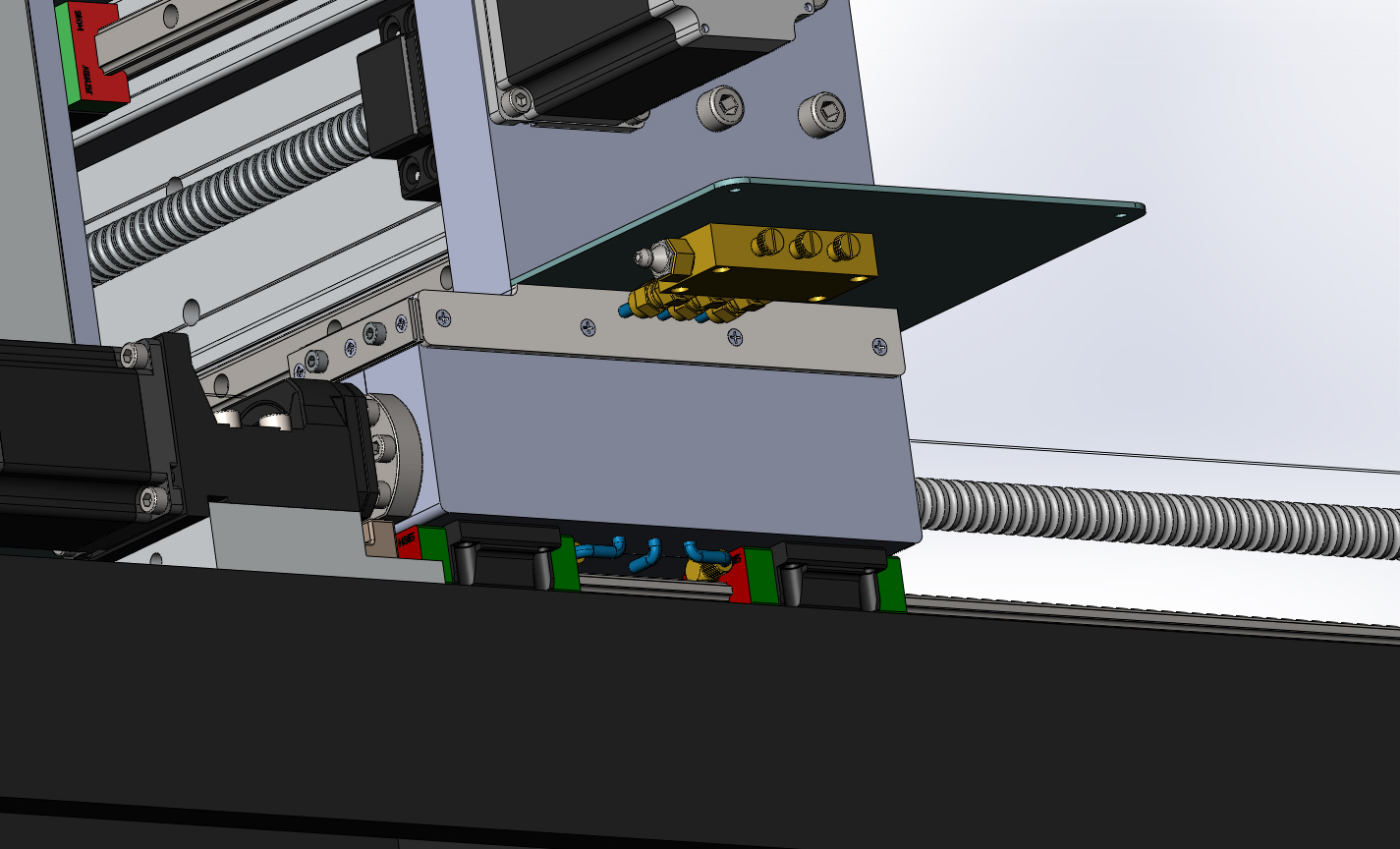

Я мажу каждые 250 часов. Ленты снимать не напрягает. Окошки тож фетиш ленту можно оттопырить рукой и посмотреть если надо.

ultrus писал(а):Будет стоят гребёнка с регуляторами и обратными клапанами,
Получится примерно так:
Смазка подиум.JPG (3409 просмотров) <a class='original' href='./download/file.php?id=106447&mode=view' target=_blank>Загрузить оригинал (316.35 КБ)</a>
frezeryga писал(а):Ленты снимать не напрягает.
Так у меня станок будет в "домике" стоять, особо не налазишься.

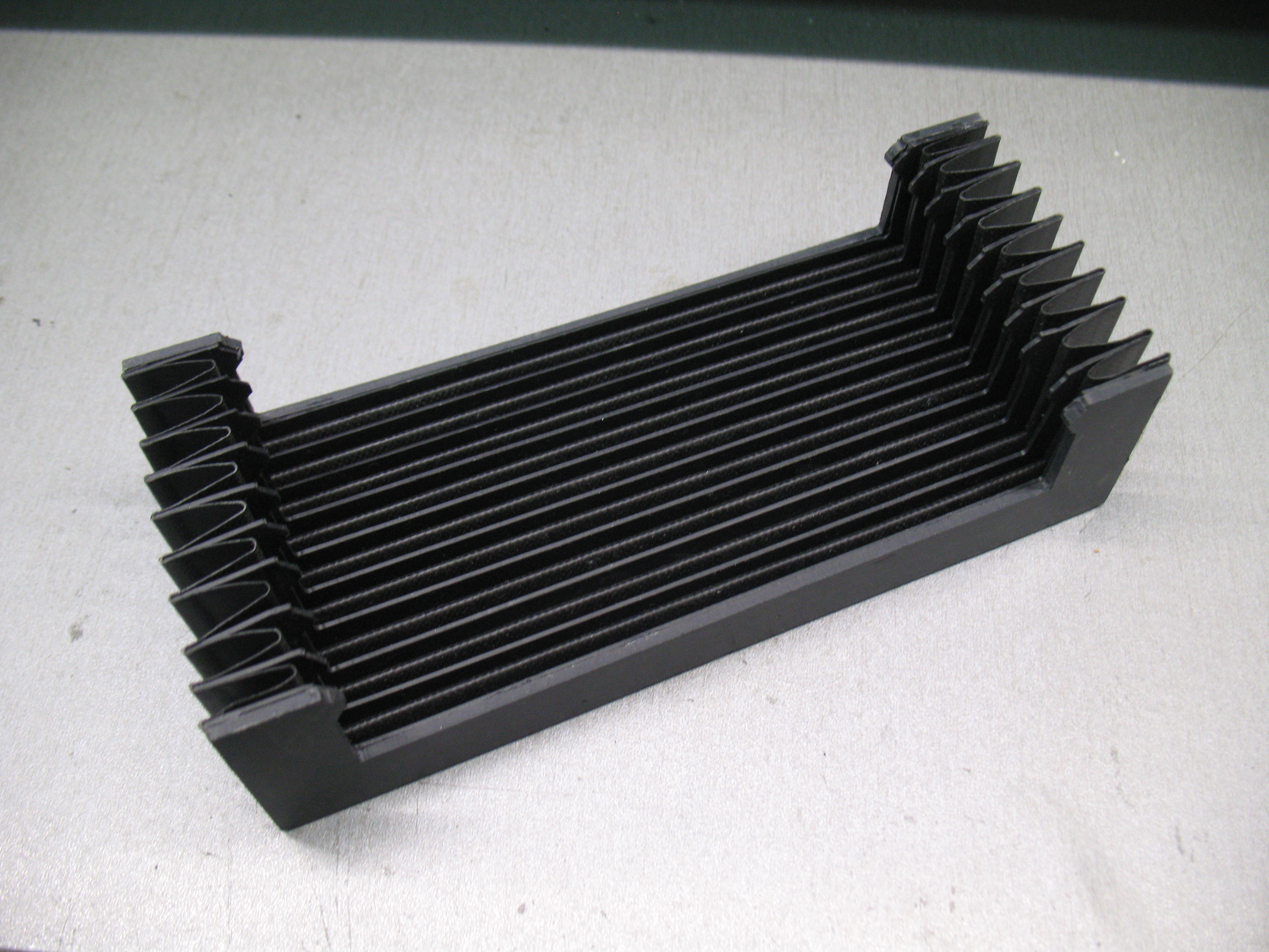

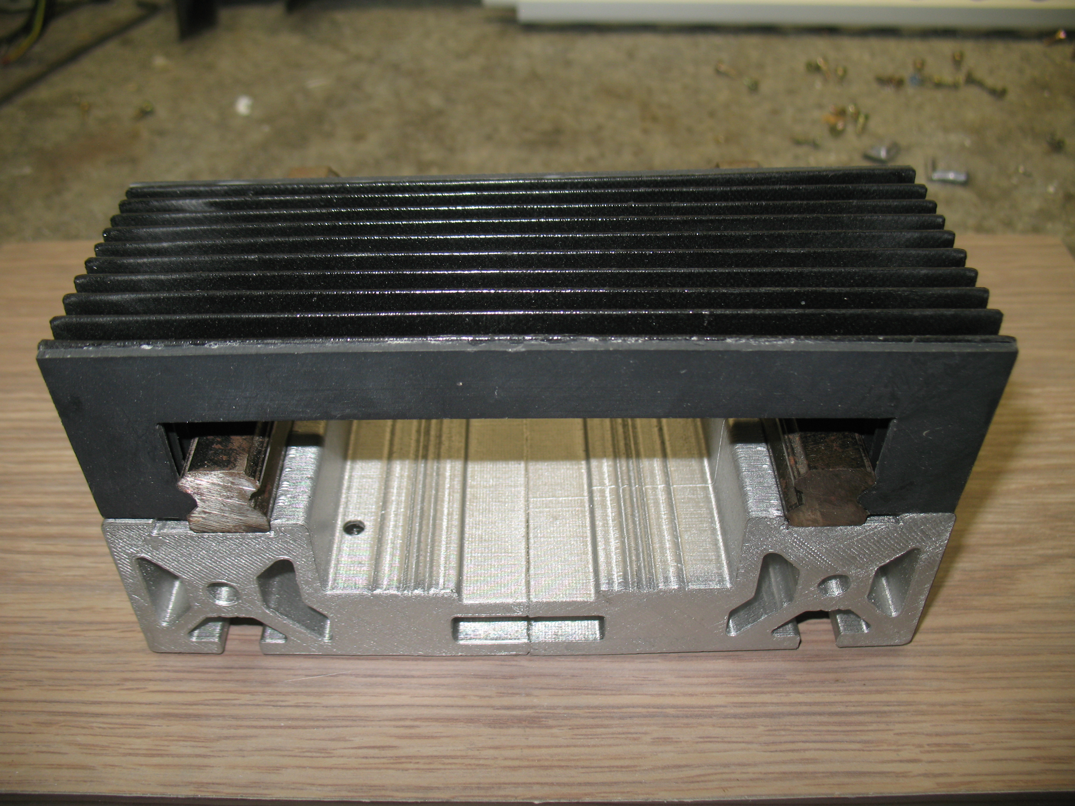

Сегодня из Китая приехала долгожданная гофра. Без неё не мог до конца нарисовать ось Z, был неизвестен размер при сжатии.
Гофра 001.jpg (3290 просмотров) <a class='original' href='./download/file.php?id=106848&mode=view' target=_blank>Загрузить оригинал (4.07 МБ)</a>
Гофра 004.jpg (3290 просмотров) <a class='original' href='./download/file.php?id=106847&mode=view' target=_blank>Загрузить оригинал (4.03 МБ)</a>
Качество на высоте. Материал эластичный и крепкий, типа нейлона, а не пропитанная картонка как на дешёвках.
Исполнение не хуже чем на русской: http://www.cnc-club.ru/forum/viewtopic. ... 00#p320120, но в два раза дешевле.
Гофра тоже приварена к направляющим пластинам ТВЧ.
Китайцы идеально попали в размеры которые я отсылал. Гофра не болтается, но и не клинит. Очень доволен исполнением. :good:

И что по деньгам обошлась?
ultrus
Сообщения: 1978
Репутация: 1329
Откуда: Воронеж
Re: «Кроссовер», станок 450х370х100 из алюминиевого профиля
Сообщение ultrus »
Карабас писал(а):И что по деньгам обошлась?
L максимальная 150 мм - 4 шт (19.00 $/шт х 4шт =$76.00)
L максимальная 450 мм - 2 штуки ($25.00/шт х 2ш т=$50.00)
Фердинанд Порше
Карабас
Сообщения: 1764
Репутация: 690
Сообщение Карабас »
С учётом доставки?
ultrus
Сообщения: 1978
Репутация: 1329
Откуда: Воронеж
Сообщение ultrus »
Карабас писал(а):С учётом доставки?
АГА! :cheesy:

https://ru.aliexpress.com/item/Flexible ... 261.5DBGLP
Нажимаешь слева под фото "Связаться с продавцом", отправляешь чертежи и размеры, он считает и присылает сумму заказа.
