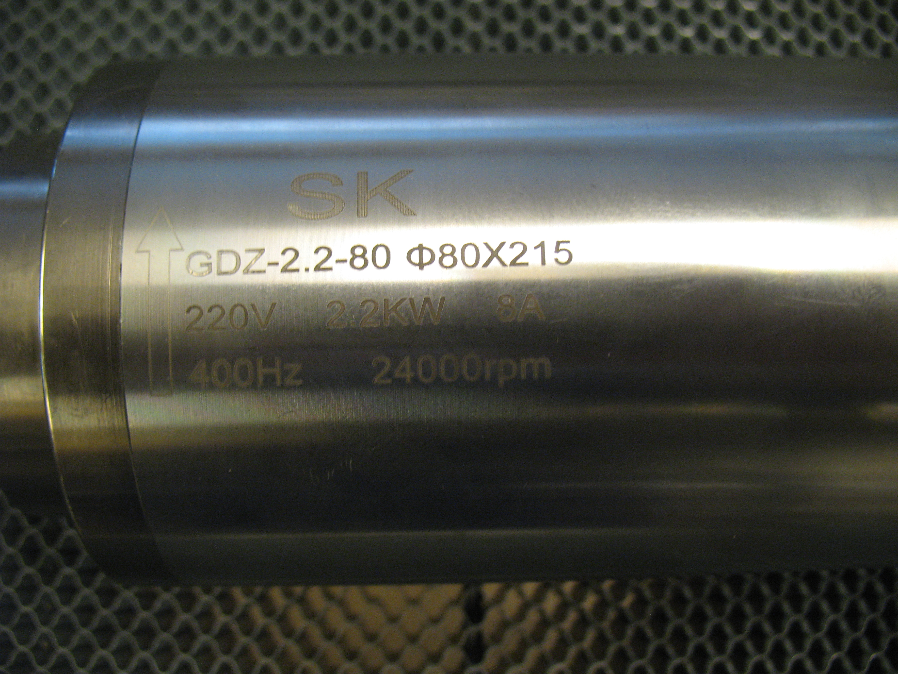

ScrewDriver писал(а):Юр шпиндель какой приехал к тебе? DGZ-80? Как биения?
Не знаю не включал ещё. Лежит, ждёт готовности станка.
Шпиндель 005.jpg (2950 просмотров) <a class='original' href='./download/file.php?id=100584&mode=view' target=_blank>Загрузить оригинал (4.57 МБ)</a>

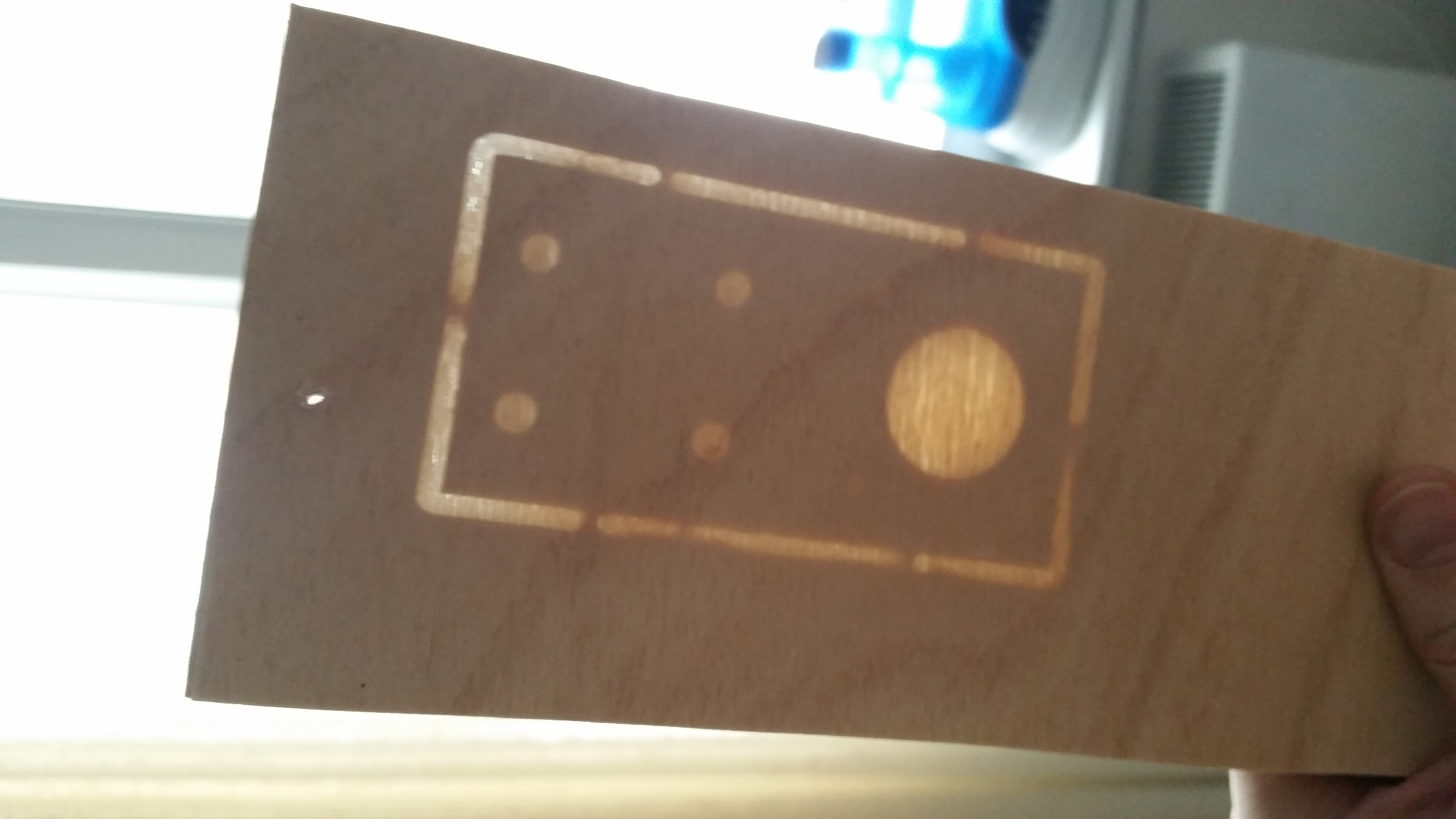

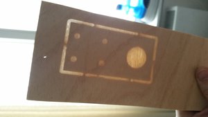

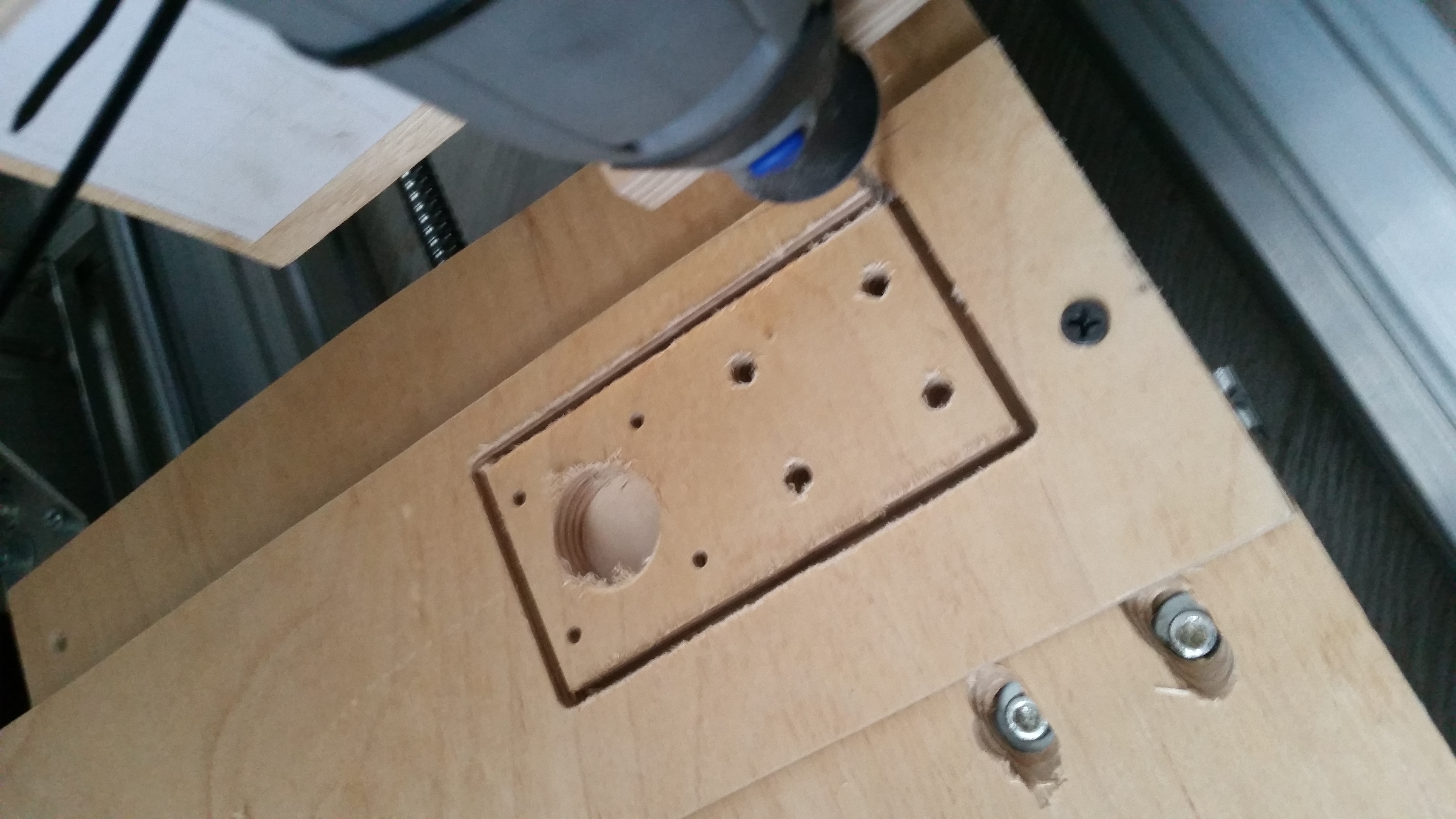

Первая деталь. Крепление двигателей nema17.
Станок делает станок :good: :beer_blow: :rail: :ura:
Контур резал с перемычками, круглые отверстия - карманами.
Вышло не плохо, но почему-то в одном отверстии зарезАлся вместо спирали просто по X гоняя фрезу и заглубляясь.
Режим подача 200мм, заглубление 1мм, оброты - максимум хз сколько :thinking:
2017-02-04 12-45-27.JPG (2734 просмотра) <a class='original' href='./download/file.php?id=102115&mode=view' target=_blank>Загрузить оригинал (3.96 МБ)</a>
2017-02-04 12-47-25.JPG (2734 просмотра) <a class='original' href='./download/file.php?id=102116&mode=view' target=_blank>Загрузить оригинал (3.07 МБ)</a>
П.С. Фанера видимо чуть толще, чем 12мм, осталась бумажная подложка.
П.П.С. двигатели надо менять на NEMA23, эти (нашел в интернете) на 0.5А тока.
Сейчас стоит 1А, греются как печки.
Дремель по звуку это жесть.... хочу водяной шпиндель.
Приобрел Locktite 243 - буду винты садить на него... а-то из двигатели откручиваются, муфты отваливаются, поджим кареток убегает :hehehe:

ScrewDriver писал(а):П.С. Фанера видимо чуть толще, чем 12мм, осталась бумажная подложка.
Я обычно выставляю глубину реза на 0,1-0,2 мм больше толщины заготовки. (к примеру 12,1-12,2 мм)
