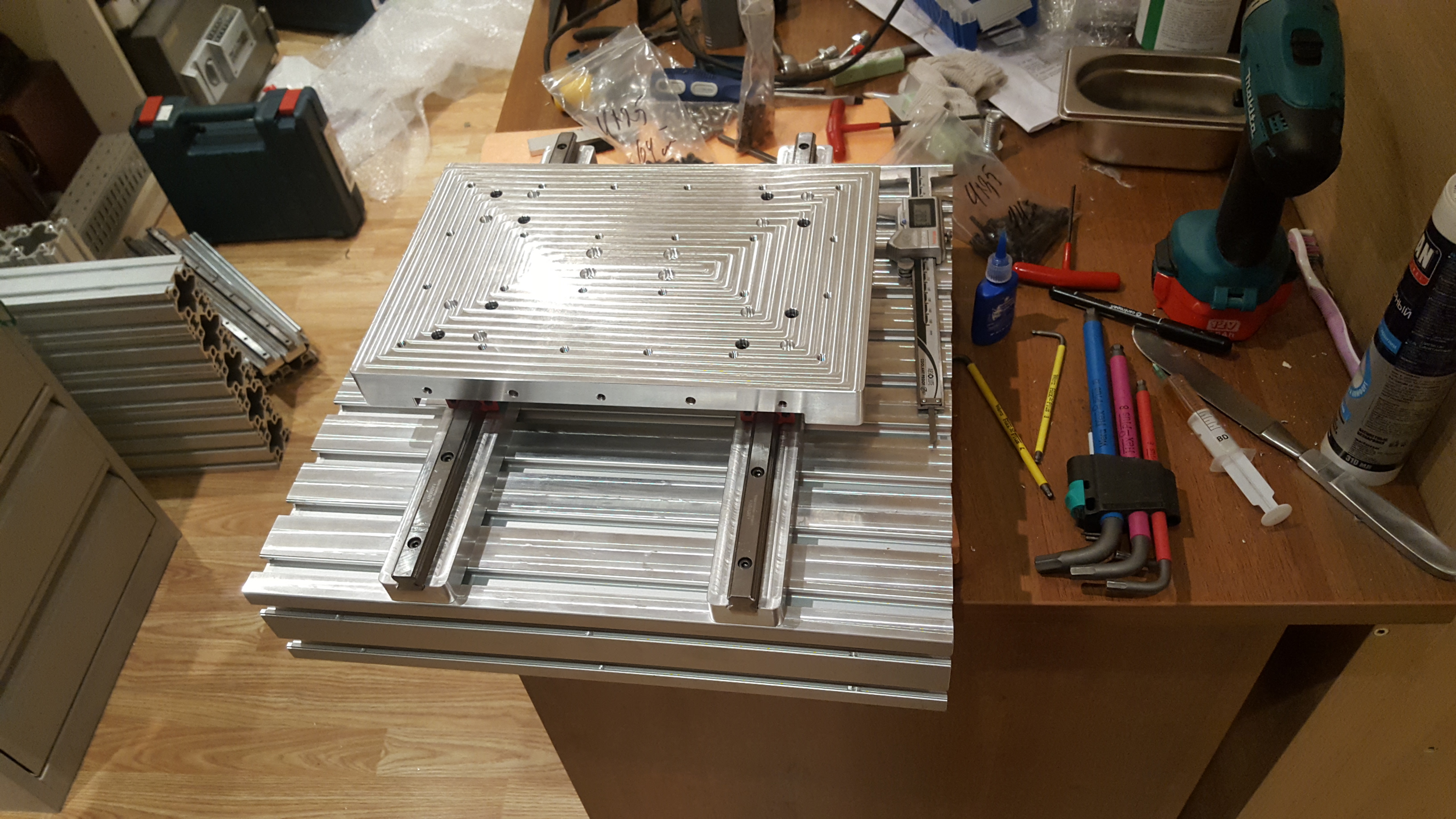

frezeryga писал(а):плита 19. рельс на 2.5. под опорой 11.
Посадка на горячую добавит напряжений на одну сторону - плита попытается выгнуться...
Re: Мелкий станочек 300х200х100
Поперек должна была выгнутся но не выгнулась.

А какой зазор в том месте где проходит лента оси Z, а то я как представлю как туда стружка понабьется и перетрет ее? Мне видится минимум 3мм от самой ленты.
Щель 2мм. Но если вдруг чего то можно увеличить.

frezeryga писал(а):да это слабое место точнее сама опора слабое место. но не самое слабое место в станке. 20й винт конечно лучше 16го но конструктивно сделать нормально будет сложно.
Ты имеешь ввиду саму опору или все таки способ ее крепления к поверхности (именно BF-ки) ?
Сами подшипники. Если брать весь узел швп и давить то идет упругий прожим подшипников (не люфт)

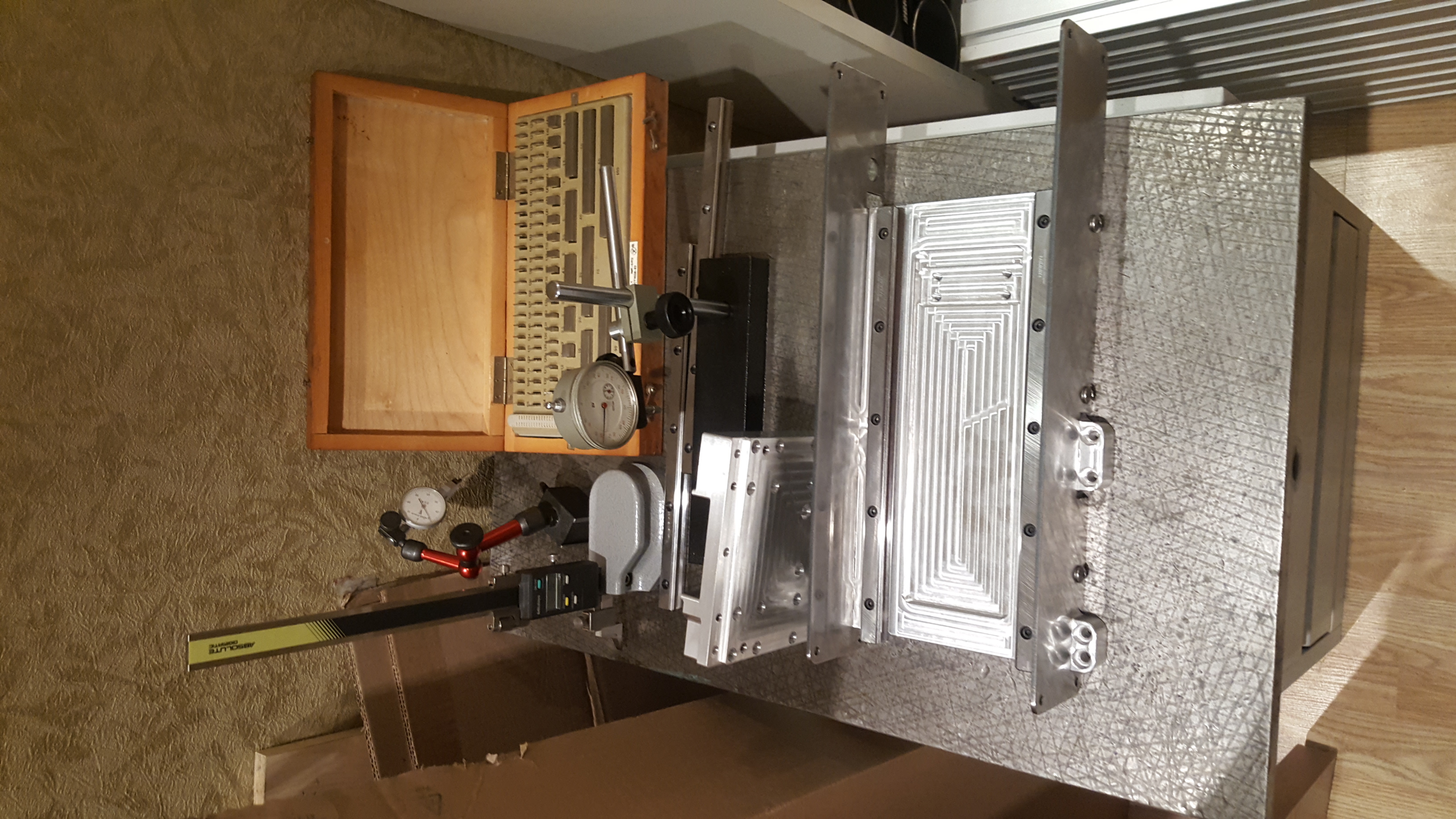

Не все детали есть но многое уже можно собирать.
