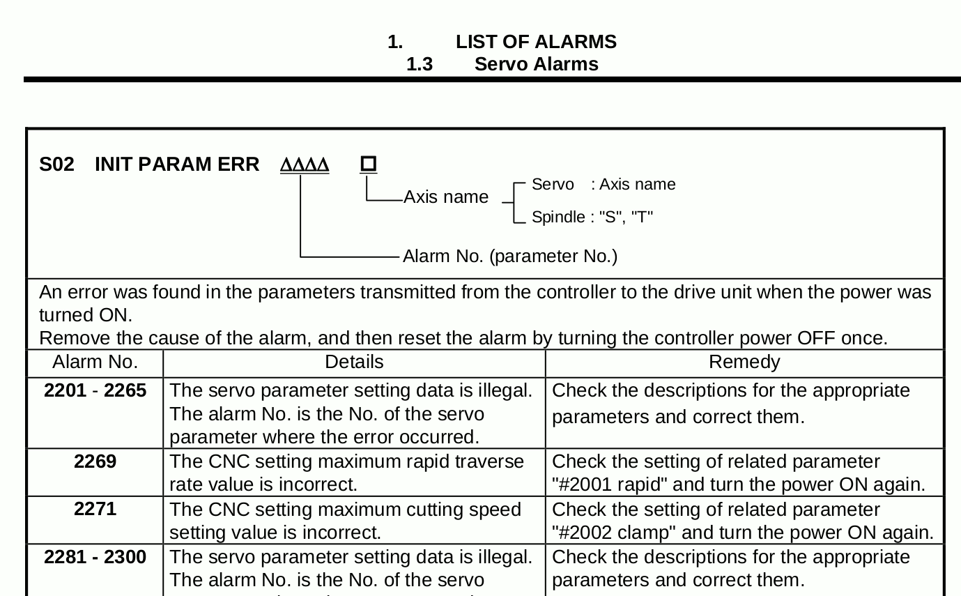

подключиться к усилителю - в смысле? как?
насколько я понял из мануала, если на усилке - AL.37, то контроллер должен показать "S02 INIT PARAM ERR" с номером параметра
SERVO MONITOR еще есть, может там видно чего
init_param_err.png (1777 просмотров) <a class='original' href='./download/file.php?id=185569&mode=view' target=_blank>Загрузить оригинал (70.05 КБ)</a>

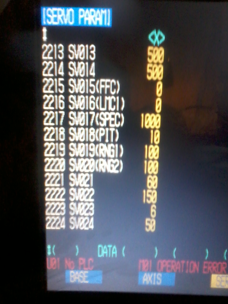

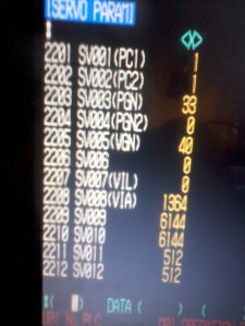

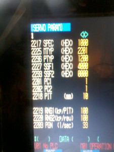

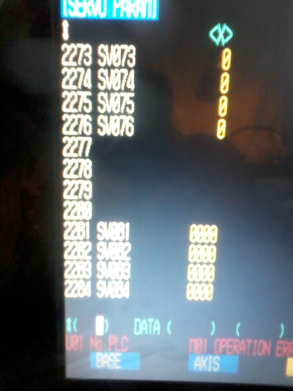

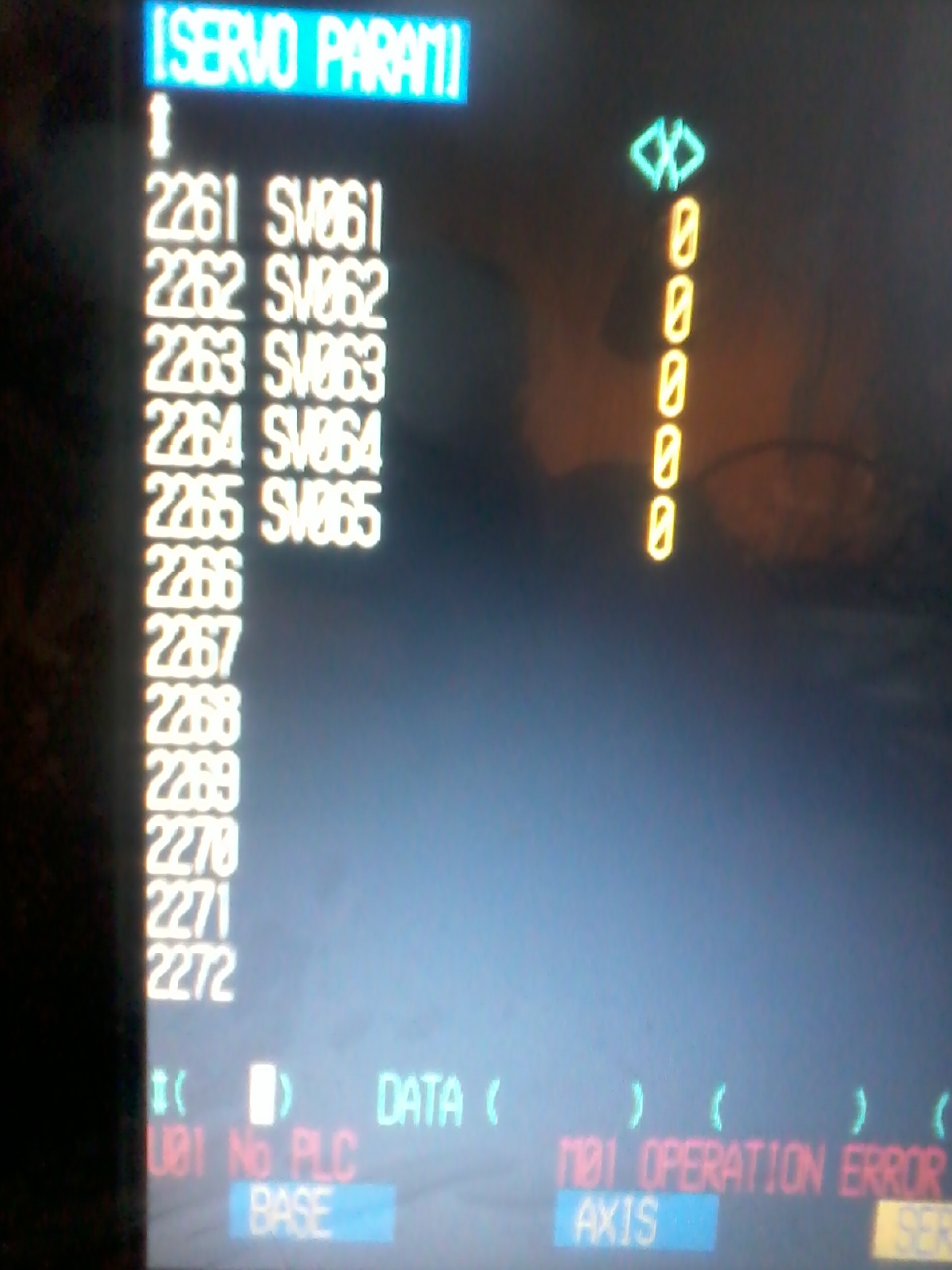

Re: Контроллер YSSC2P для серво Mitsubishi SSCNET-II (MR-J2S-B)

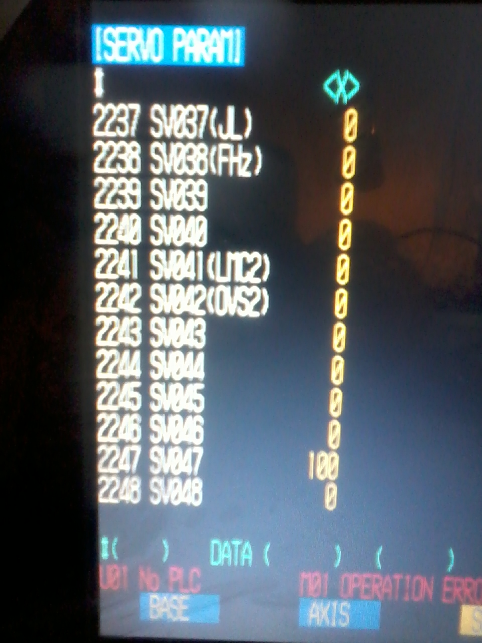

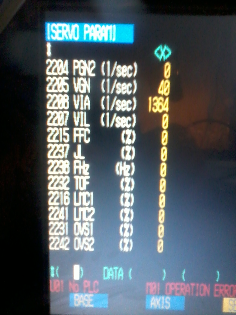

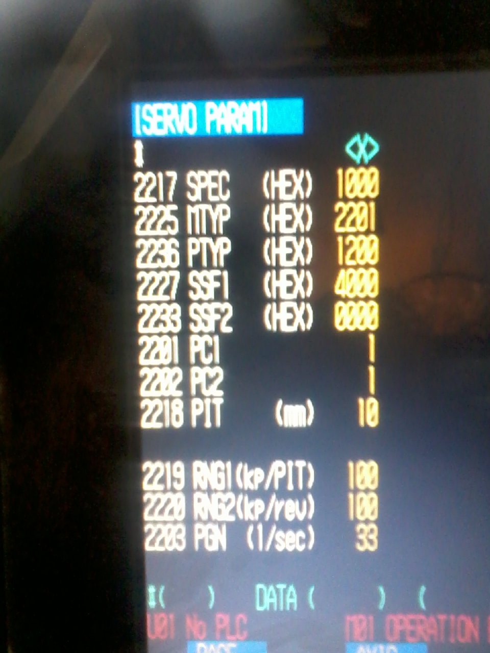

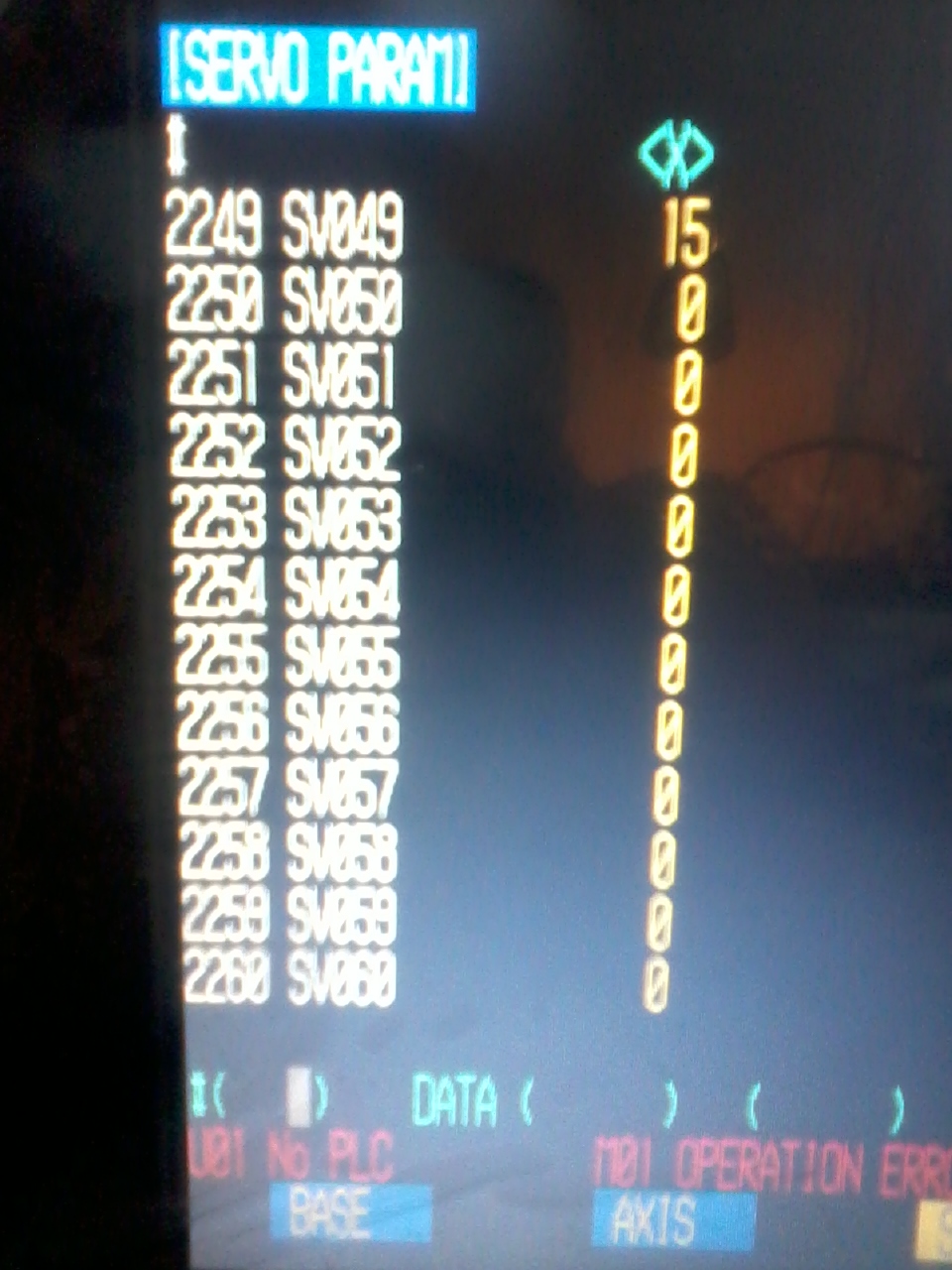

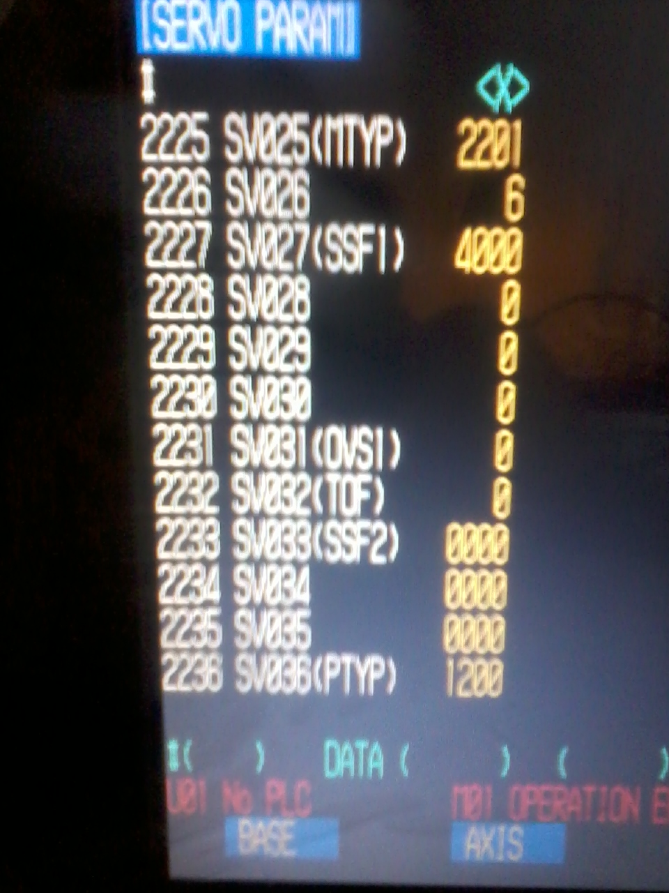

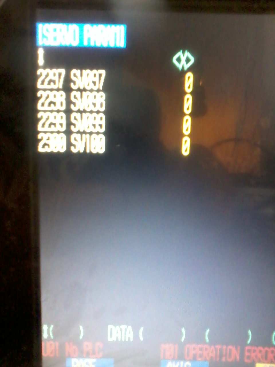

Сообщение benly »

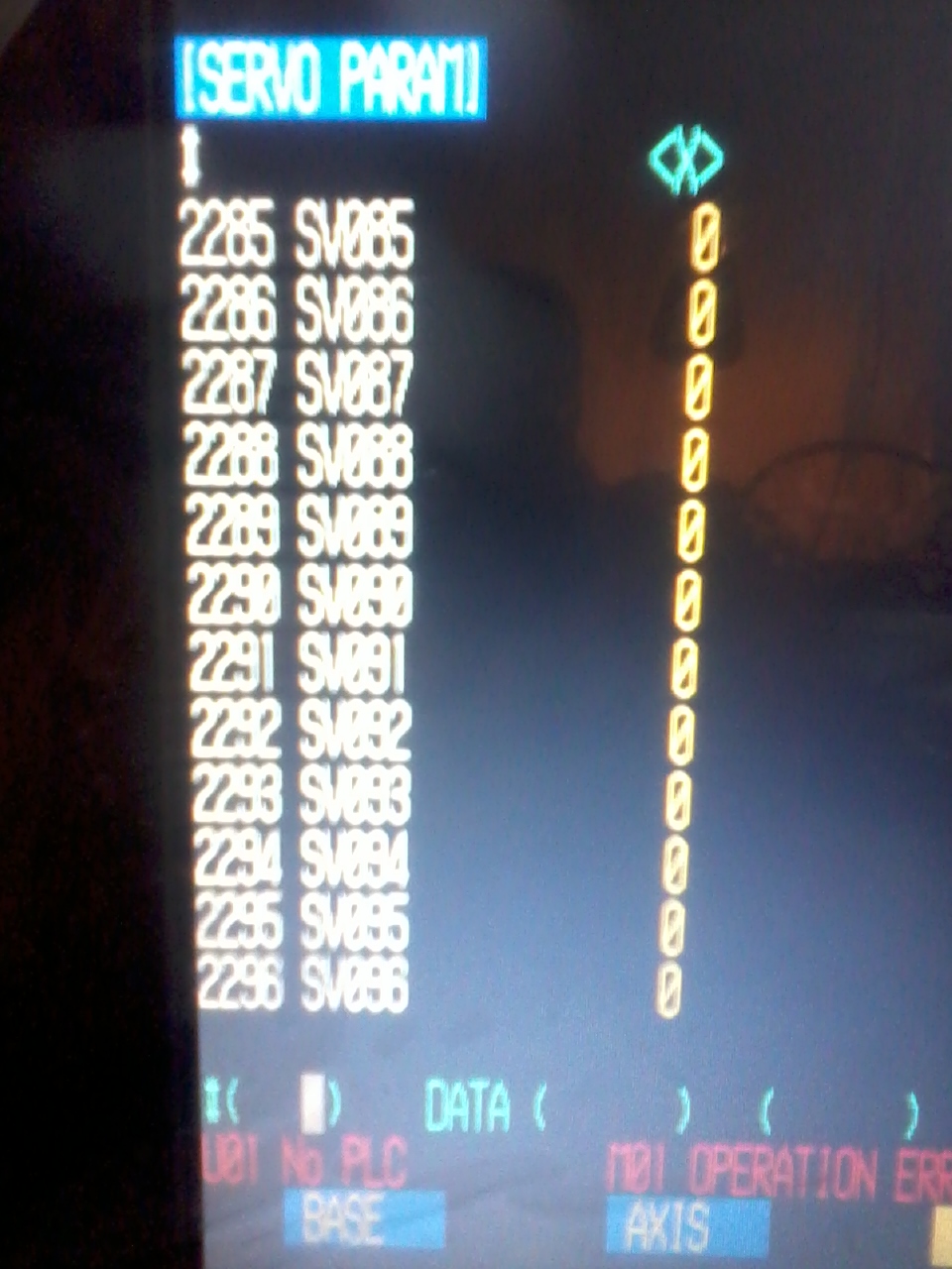

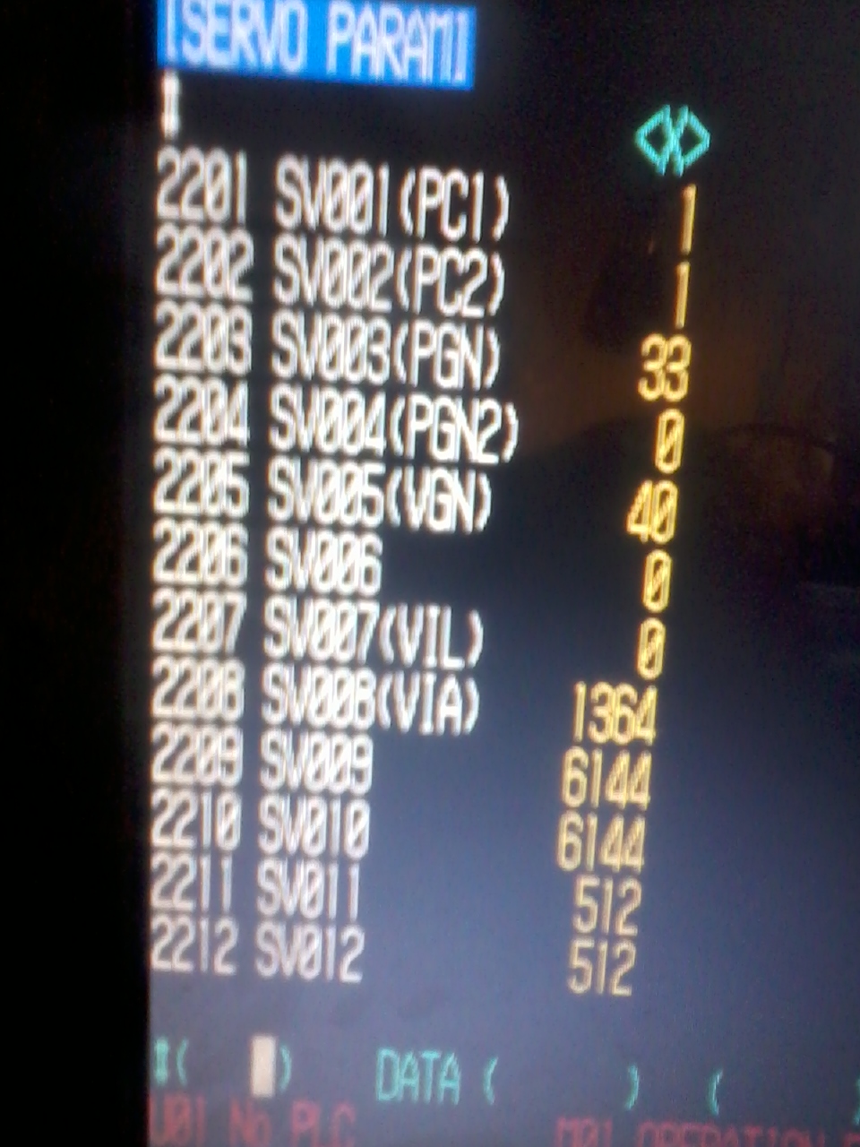

Там много экранов. Обнаружил, что мой усилитель умеет HF104, хотя в мануале пишут что только 40-ой типоразмер, и какой-то HF03, про который вообще нигде не пишут. Кстати в разных местах разное написано.
В мануале опечатка, определяется в стойке как HF103* почему-то со звездочкой. 20-ый и 40-ой типоразмеры могут им рулить.
Последний раз редактировалось benly 01 сен 2020, 14:15, всего редактировалось 1 раз.
benly
Сообщения: 69
Зарегистрирован: 08 ноя 2016, 09:10
Настоящее имя: кирилл
Сообщение benly »
вот

merkwurdigliebe
Сообщения: 603
Репутация: 580
Откуда: București
Сообщение merkwurdigliebe »
да вроде все нормально. кроме SV025=2201, который не по мануалу. но, насколько я помню, MDS-x-V вообще не проверяют указанные соответсвия мощности мотора-усилка, так что проблема, скорее всего, в чем то другом.
а усилок двухосевой? точно это ось L ругается, а M отключена крутилкой?
в SERVO MONITOR тоже AL.37?
