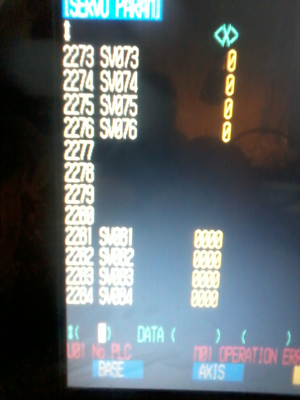

Там много экранов. Обнаружил, что мой усилитель умеет HF104, хотя в мануале пишут что только 40-ой типоразмер, и какой-то HF03, про который вообще нигде не пишут. Кстати в разных местах разное написано.
В мануале опечатка, определяется в стойке как HF103* почему-то со звездочкой. 20-ый и 40-ой типоразмеры могут им рулить.

Сообщение benly »
вот

да вроде все нормально. кроме SV025=2201, который не по мануалу. но, насколько я помню, MDS-x-V вообще не проверяют указанные соответсвия мощности мотора-усилка, так что проблема, скорее всего, в чем то другом.
а усилок двухосевой? точно это ось L ругается, а M отключена крутилкой?
в SERVO MONITOR тоже AL.37?
