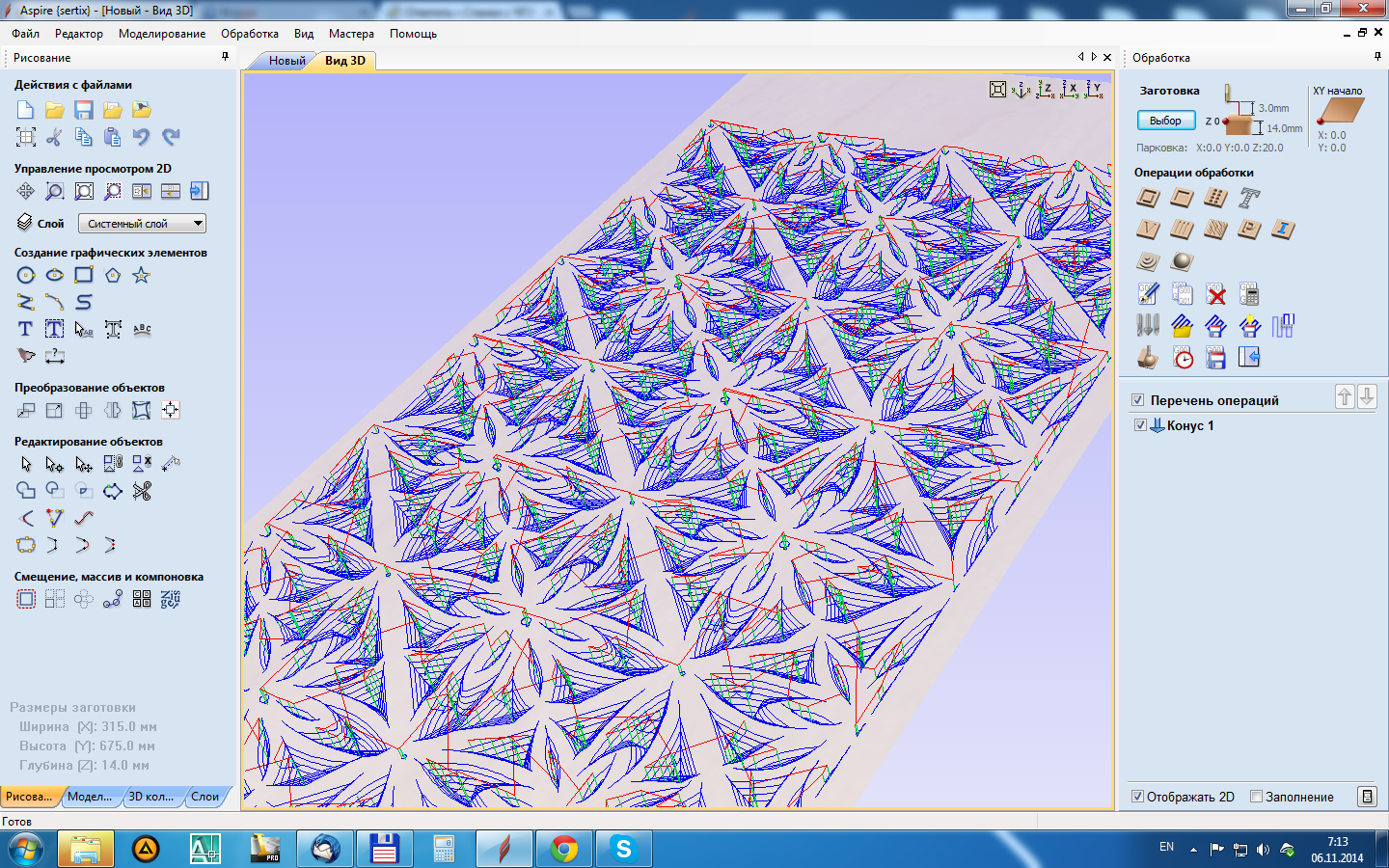

megagad писал(а):??? Выходит аспайр в любом другом случае не режет между векторами "на полную глубину"? Чуть ниже вашего совета я показал, что ВКарве режет при любой глубине реза за проход, создавая несколько слоёв(несколько проходов вглубь). Если Аспайр на это не способен - где ваше хвалёное "удобство"?
Да режет он так!
2014-11-06 07-13-23 Скриншот экрана.png (2805 просмотров) <a class='original' href='./download/file.php?id=36121&mode=view' target=_blank>Загрузить оригинал (544.15 КБ)</a>

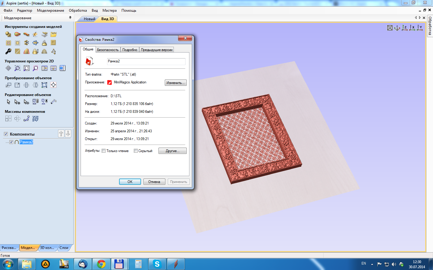

Хорошо, распишем - имеется модель в формате STL, весом под 70МБ(иногда и более 100МБ, общем очень много треугольников) - при открытии такой модели без упрощения большинство КАМ программ надолго задумываются. Окромя АртКАМа - в нём есть встроенное упрощение моделей, благодаря чему количество полигонов у модели может уменьшатся в десятки и сотни раз. В таком виде модель уже не так сильно напрягает машину и с ней можно работать. Минус такого подхода - возможная потеря мелких(и очень мелких) деталей модели. Вот и хотел узнать - как аспайр работает с огромными моделями?
sertix писал(а):По сравнению с чем?
По сравнению с тем-же ВКарве. Который при попытке трассировать рисунок дико "упрощает" его - принудительно сокращает количество цветов рисунка до 16, и много полутонов просто срезается, делается монотонной заливкой.
sertix
Сообщения: 617
Репутация: 138
Re: Vectric VCarve
Сообщение sertix »
megagad писал(а):Хорошо, распишем - имеется модель в формате STL, весом под 70МБ(иногда и более 100МБ, общем очень много треугольников) - при открытии такой модели без упрощения большинство КАМ программ надолго задумываются. Окромя АртКАМа - в нём есть встроенное упрощение моделей, благодаря чему количество полигонов у модели может уменьшатся в десятки и сотни раз. В таком виде модель уже не так сильно напрягает машину и с ней можно работать. Минус такого подхода - возможная потеря мелких(и очень мелких) деталей модели. Вот и хотел узнать - как аспайр работает с огромными моделями?
Файл STL размером 1,2гБ был загружен за 1м37с . Система Win7x64 CPU Athlon 64 x3 445 RAM 8gB
2014-07-30 12-30-40 Скриншот экрана.png (2788 просмотров) <a class='original' href='./download/file.php?id=36125&mode=view' target=_blank>Загрузить оригинал (436.34 КБ)</a>
Трассировщик практически не изменился, добавилась возможность менять прозрачность рисунка.

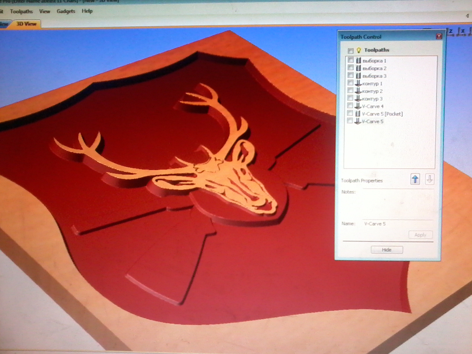

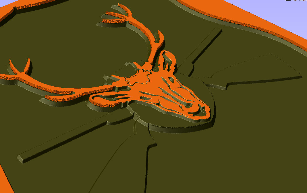

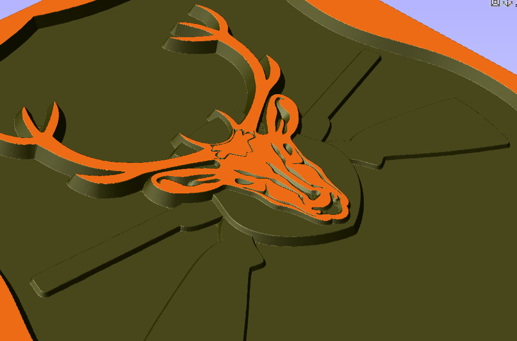

Сегодня обнаружил интересное.
При пробах разделении векторного рисунка по слоям выяснил что почему то прога нормально режет если обрабатывать снизу вверх. Разъясну: имеется векторный рисунок, голова какого то оленя естеств. с рогами, медальон где прикрепили голову и стволы которым добыли эту голову. Если гравировать все это по средней линии получается хорошо но как то плоско. Поэтому, разделил на три слоя - на три части, голова, медальон и стволы. Все три слоя глубиной по 3мм, общая гл. 9мм.
Если сверху вниз (так как то привычнее) то сперва идет выбрка вокруг головы с рогами на гл. с 0- 3мм, потом выборка вокруг медальона и выступающими за медальон рогами уже с гл. 3 до 6мм, и далее стволы с6 до 9мм, все это концевой d5 и фасонной V90 d6. При такой последовательности когда фасонная режет второй слой то снимает и с первого слоя, пытался корректировать вектора второго слоя, мозг закипел, даже хотел бросить эту затею.
Не знаю может сама прога глючить при визуализации проходов но, когда сделать с точностью да наоборот, снизу вверх то получается идеально.
Сперва выборка вокруг стволов (3-й слой) на всю глубину 9мм, потом вокруг медальона с рогами на гл. 6 мм и далее вокруг головы на гл. 3мм.
Может быть надо было сперва все три слоя пройтись концевой и только потом Vгравером, что то я не пробовал. Надо будет пробовать.
Фотки загружаются медленно, с сотового.
Боотур
Сообщения: 325
Зарегистрирован: 30 авг 2013, 03:20
Репутация: 9
Откуда: Республика Саха Якутия Мегино-Кангаласский улус
Re: Vectric VCarve
Сообщение Боотур »
Обработка сверху вниз
Сверху вниз (2723 просмотра) <a class='original' href='./download/file.php?id=36174&mode=view' target=_blank>Загрузить оригинал (105.85 КБ)</a>
Сверху вниз

Извиняюсь, Снизу вверх

Вот это обработка сверху вниз
Сверху вниз (2720 просмотров) <a class='original' href='./download/file.php?id=36175&mode=view' target=_blank>Загрузить оригинал (119.92 КБ)</a>
Сверху вниз
