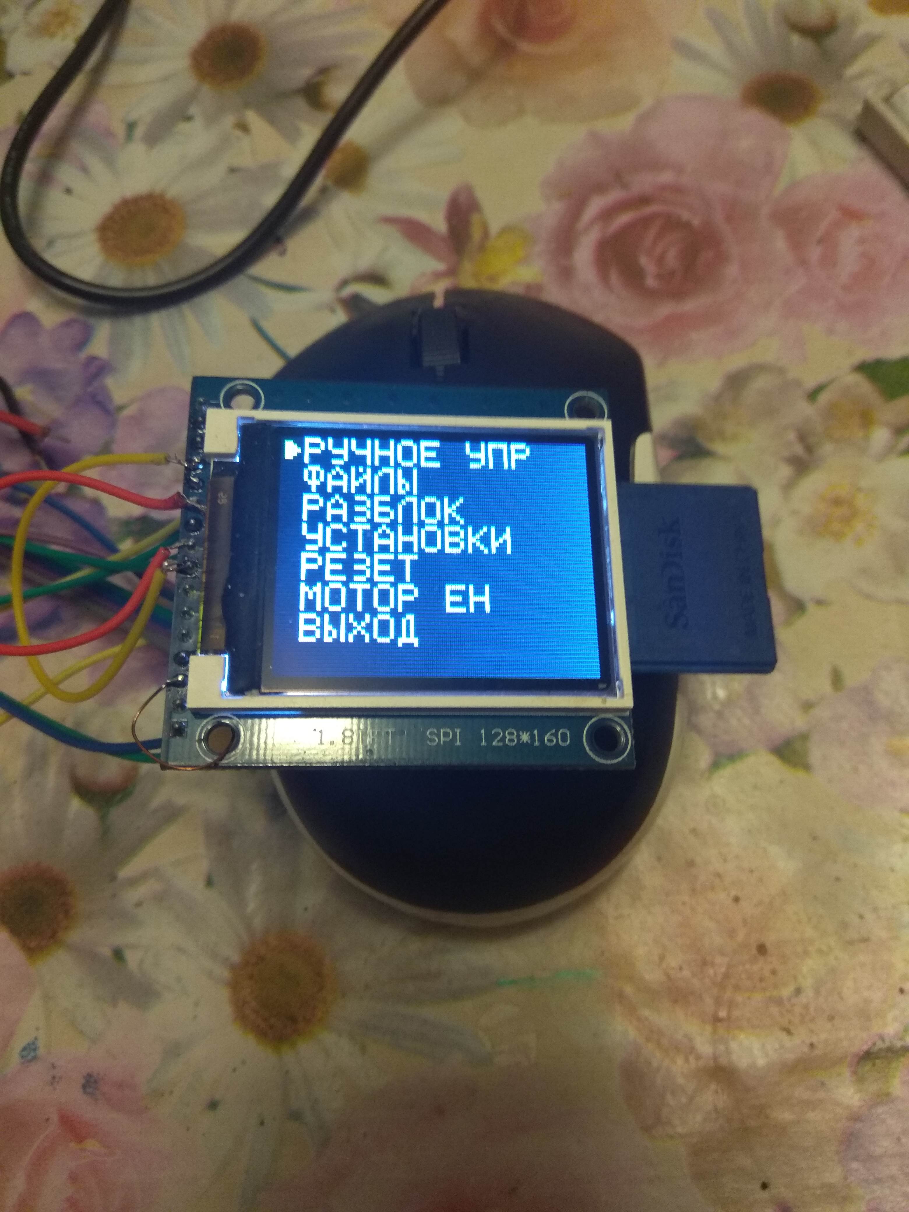

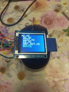

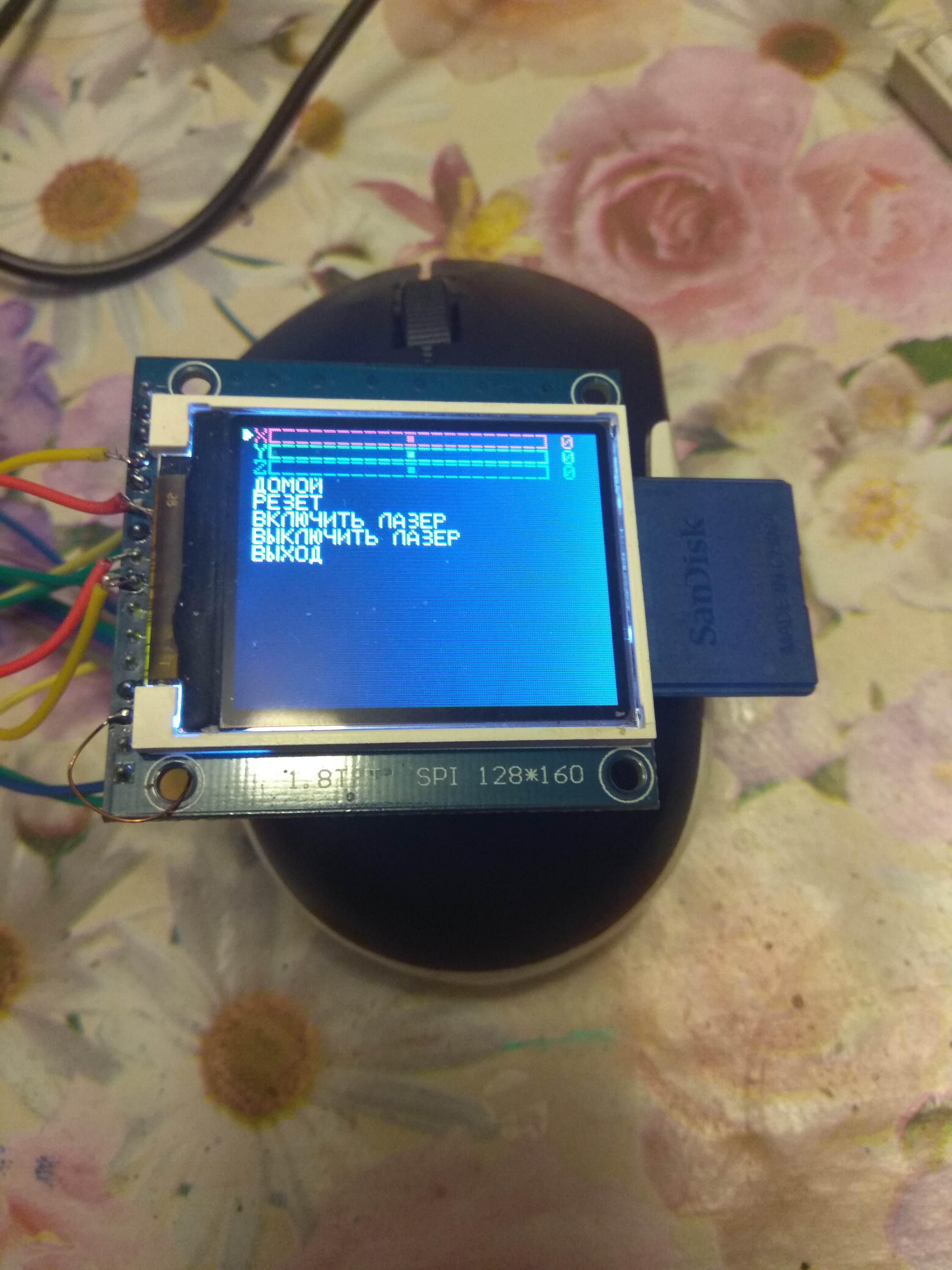

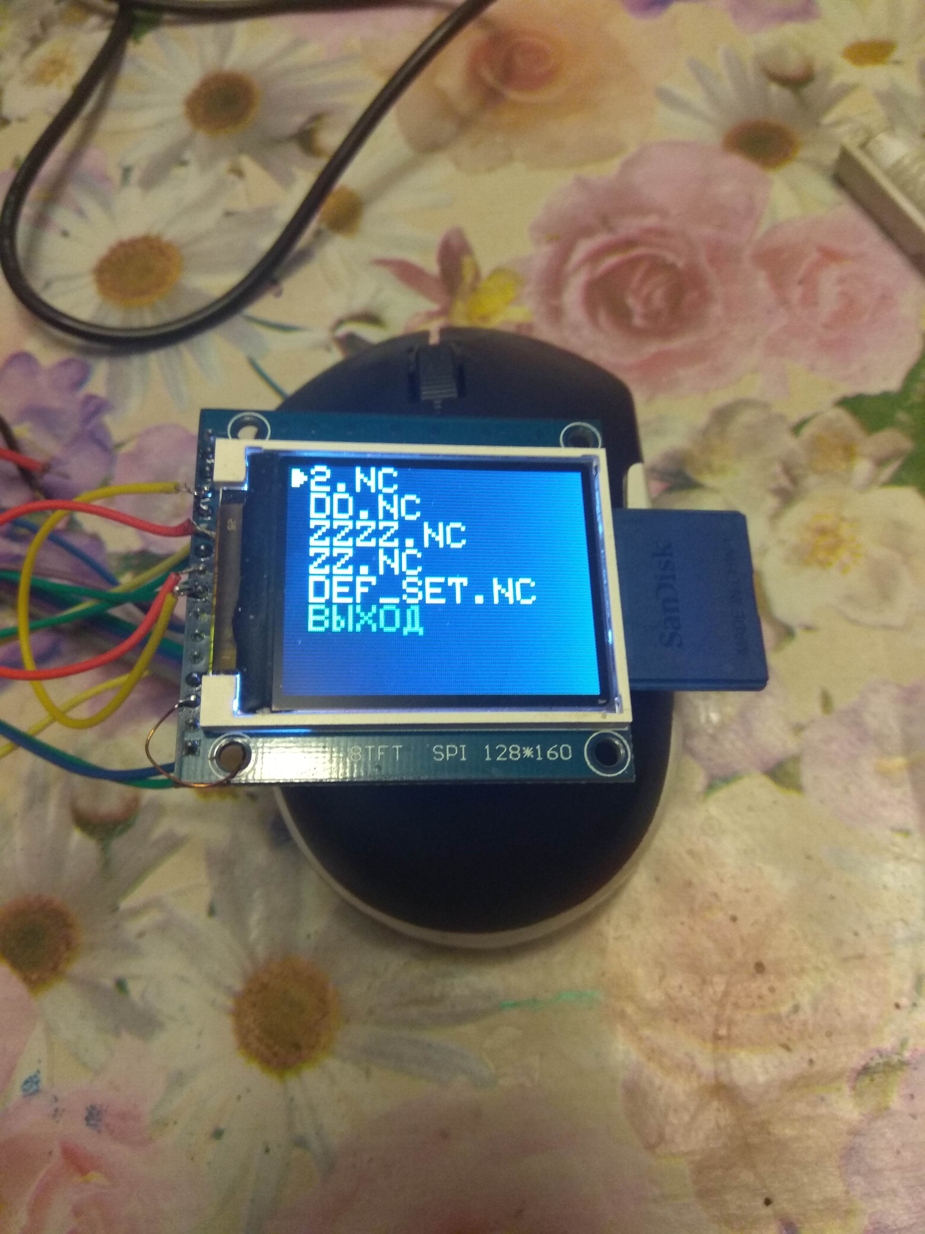

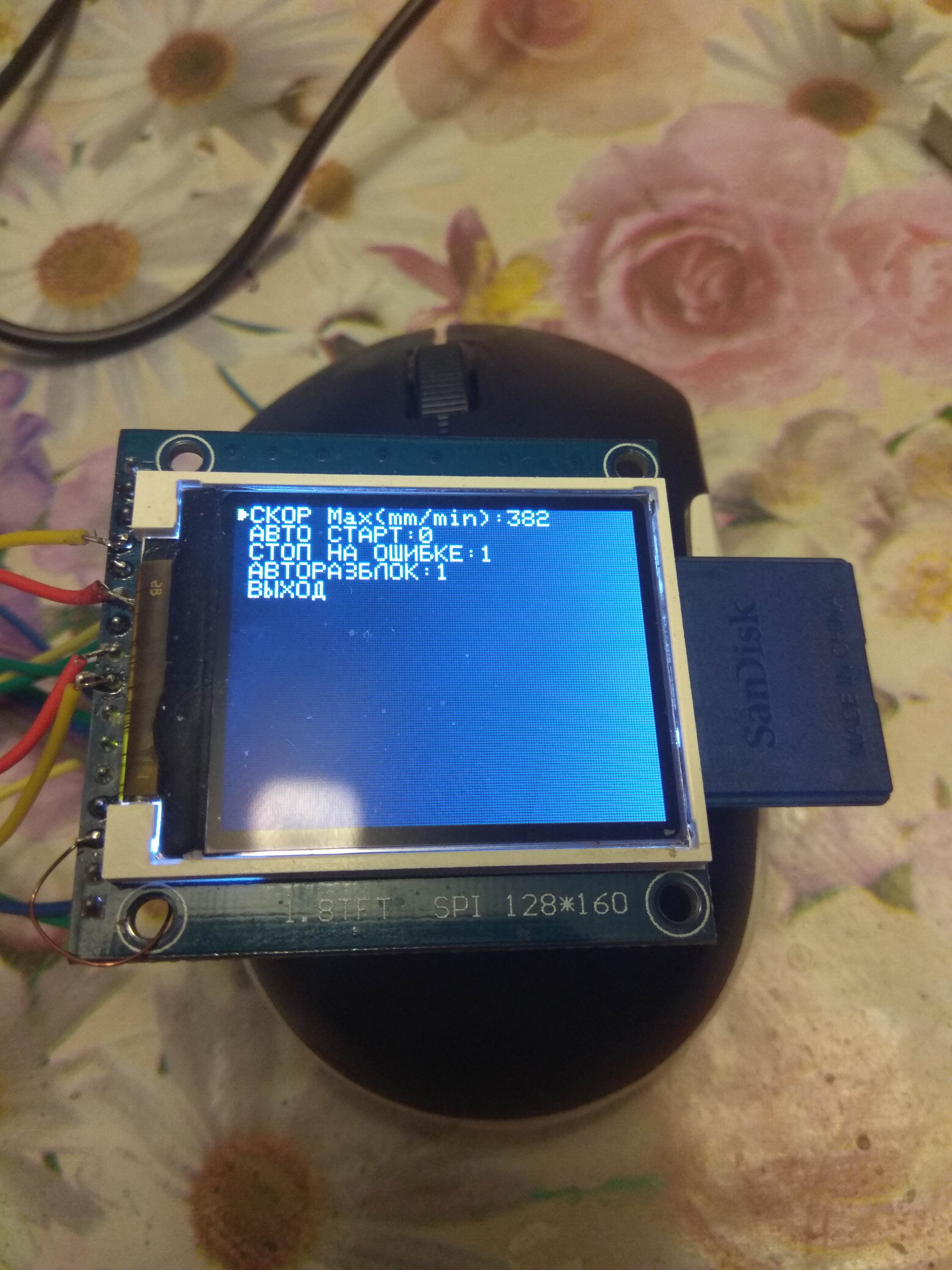

Что-то тишина полная , никто не пользуется этим проектом что-ли? Мне стало жалко Atmega328 и я перенёс прошивку на Atmega128 и памяти у неё поболе, добавил русский язык точнее заменил английский на русский, мне этот проект нравится тем что грбл остался полноценным не обрезаным. Вот что пока есть.
И небольшое видео.https://youtu.be/1Cs0iE1NRzY
