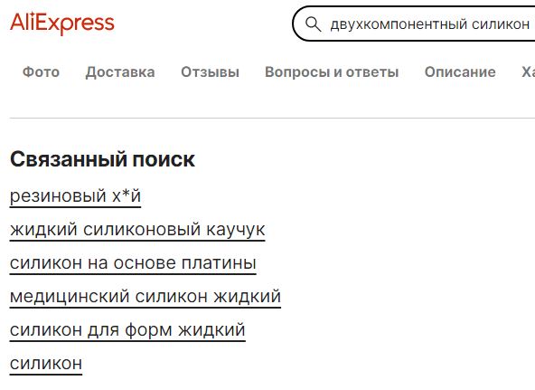

Но пару шприцов таки осталась. Смотрю видосики - кто во что горазд! Кто-то спиртом её разбавляет, чтобы растекалась, кто-то в печь суёт. Кто-то наносит шпателем, кто-то через органзу. И самое волнующее меня - чем смывать? Видел, что большинство смывают бензином, но мне что-то не нравится этот метод. Видел у одного блохера, что он в кальцинированной соде растворяет (как двухкомпонентную) - это бы мне подошло. А так сработает?
Интересно, какие дебилы разрабатывают русскоязычный сайт Алиэкспресса?
Я пытался ввести в строку поиска soldermask - сайт упорно заменяет на soldier mask и вываливает миллион масок каких-то супергероев :lol:

Попробуй на али зайти через VPN на .com сайт, он часто корректнее ищет. Я тут искал смазку белого цвета для линейных направляющих, угадай какую смазку он мне предложил )).

13Dmitriy писал(а): ↑ А то я тут искал смазку белого цвета для линейных направляющих, угадай какую смазку он мне предложил )).
О-о-о!!! Это ты еще не пытался силиконовую композицию для форм поискать! :lol:
Релевантность.JPG (608 просмотров) <a class='original' href='./download/file.php?id=208450&mode=view' target=_blank>Загрузить оригинал (38.08 КБ)</a>
