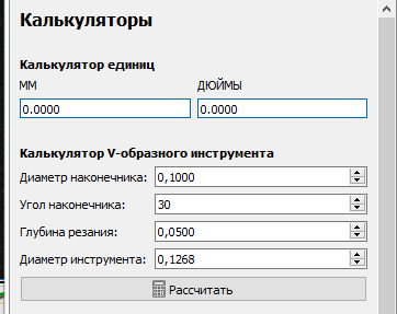

Курдль писал(а): ↑ Шта?! Тангенс 30* умножить на толщину меди пусть даже 38 микрон = ...уя как мало! Оно тебя шибко беспокоит?
k.PNG (612 просмотров) <a class='original' href='./download/file.php?id=208426&mode=view' target=_blank>Загрузить оригинал (11.98 КБ)</a>
При заглублении 0,05мм, толщина инструмента уже на 25% больше, если верить встроенному калькулятору.

13Dmitriy писал(а): ↑ При заглублении 0,05мм, толщина инструмента уже на 25% больше, если верить встроенному калькулятору.
Забей!
