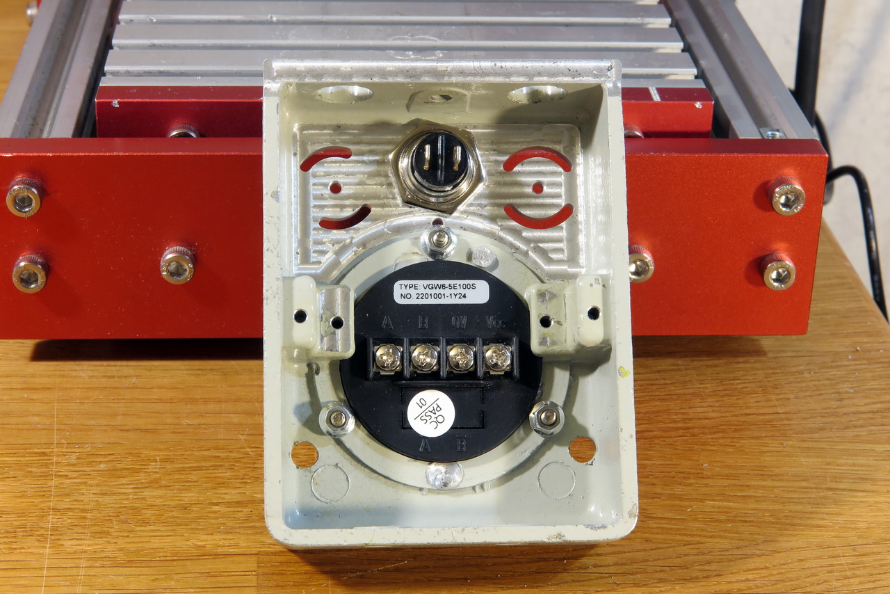

Курдль писал(а): ↑ Сейчас хочу спросить, кто использует MPG он же РГИ для управления станком? Как впечатления?
Я тут перешел от слов к делу.
Решил сделать MPG из подручных средств. А точнее - из старого дверного замка. :hehehe:
IMG_6699_m.JPG (3536 просмотров) <a class='original' href='./download/file.php?id=208371&mode=view' target=_blank>Загрузить оригинал (313.98 КБ)</a>
Во всяком случае он получается гораздо компактнее, чем покупной.
Пока еще без потрохов и переключателей.
IMG_6702_m.JPG (3536 просмотров) <a class='original' href='./download/file.php?id=208372&mode=view' target=_blank>Загрузить оригинал (387.29 КБ)</a>

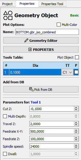

13Dmitriy писал(а): ↑ И он у тебя не глючит? Там есть такая опция "панелизация", это можно плату размножить и все сразу сделать.
До этого функционала я не дошел. А так - не глючит и траекторию рисует нормальную.
Мне просто не приходило в голову делать множество одинаковых плат на станке. Если мне нужно их несколько - заказываю у китайцев.
13Dmitriy писал(а): ↑ А как во FlatCAM задаётся глубина фрезерования меди? Нашёл только через толщину фрезы
Не фрезы, а гравера!
Это дибильное новшество, согласен. В предыдущей версии такого не было http://flatcam.org/manual/_images/iso_routing_ready.png
НО! Стоит только сменить тип инструмента с гравера на фрезу (C...), как параметр Cut Z становится изменяемым.
