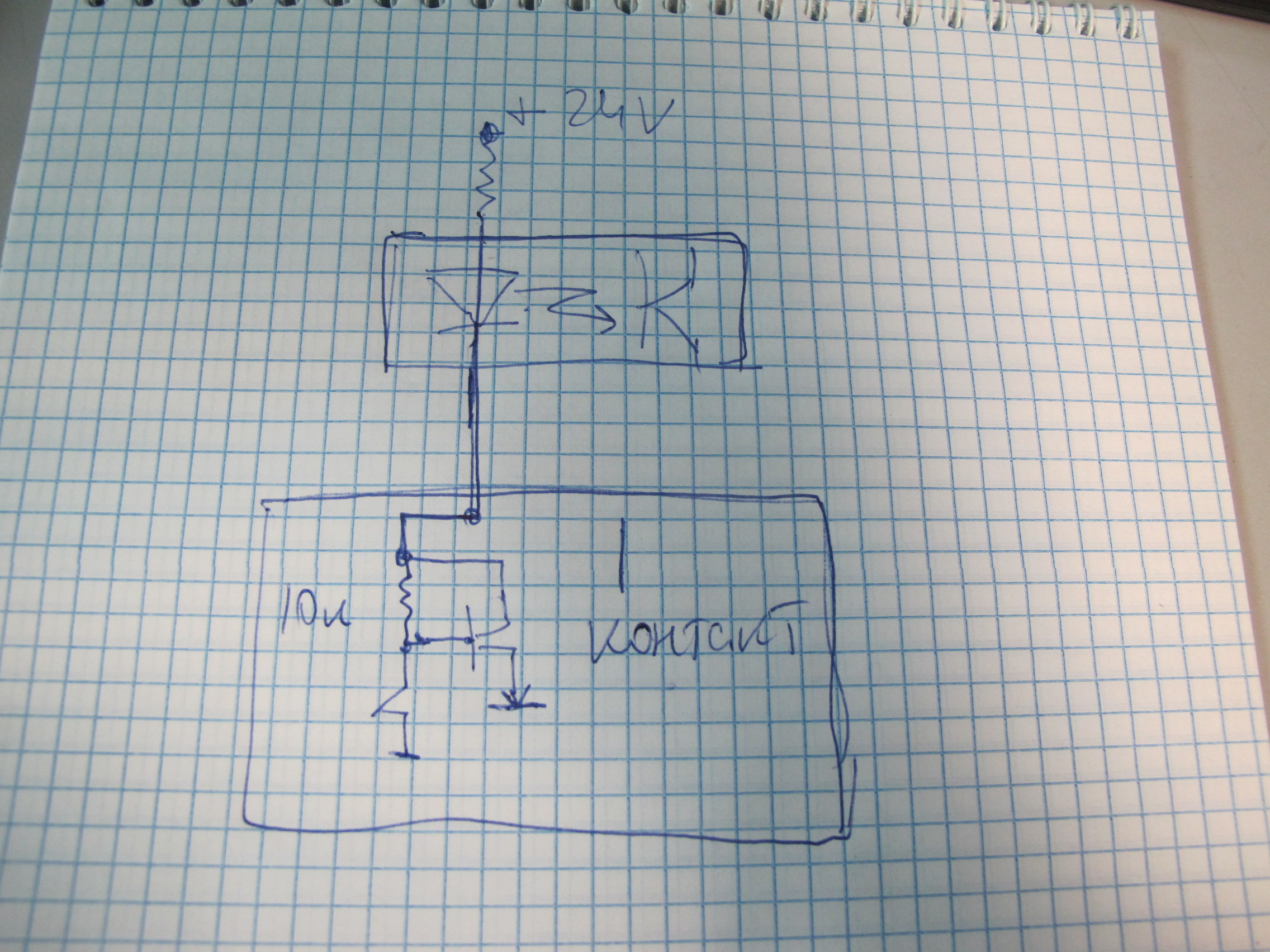

Схему датчика покаж? Или там просто контакты?
Там три контакта, сверху общее железное кольцо
Схема на последней фотке
Там где указал плюс, это фактически выход с датчика

nik1 писал(а):Там где указал плюс, это фактически выход с датчика
Проблема в сопротивлении контакта - он сравним с входным сопротивлением схемы, к которой подключен твой датчик (с эквивалентным сопротивлением оптрона), и получается делитель напряжения. Нужно повышать входное сопротивление схемы, например установкой каскада на транзисторе.

Сергей, насчет усиления на транзисторе, мне надо на каждый контакт добавить по транзистору или на общий выход?
На общий. Лучше полевик, как у меня на схеме.

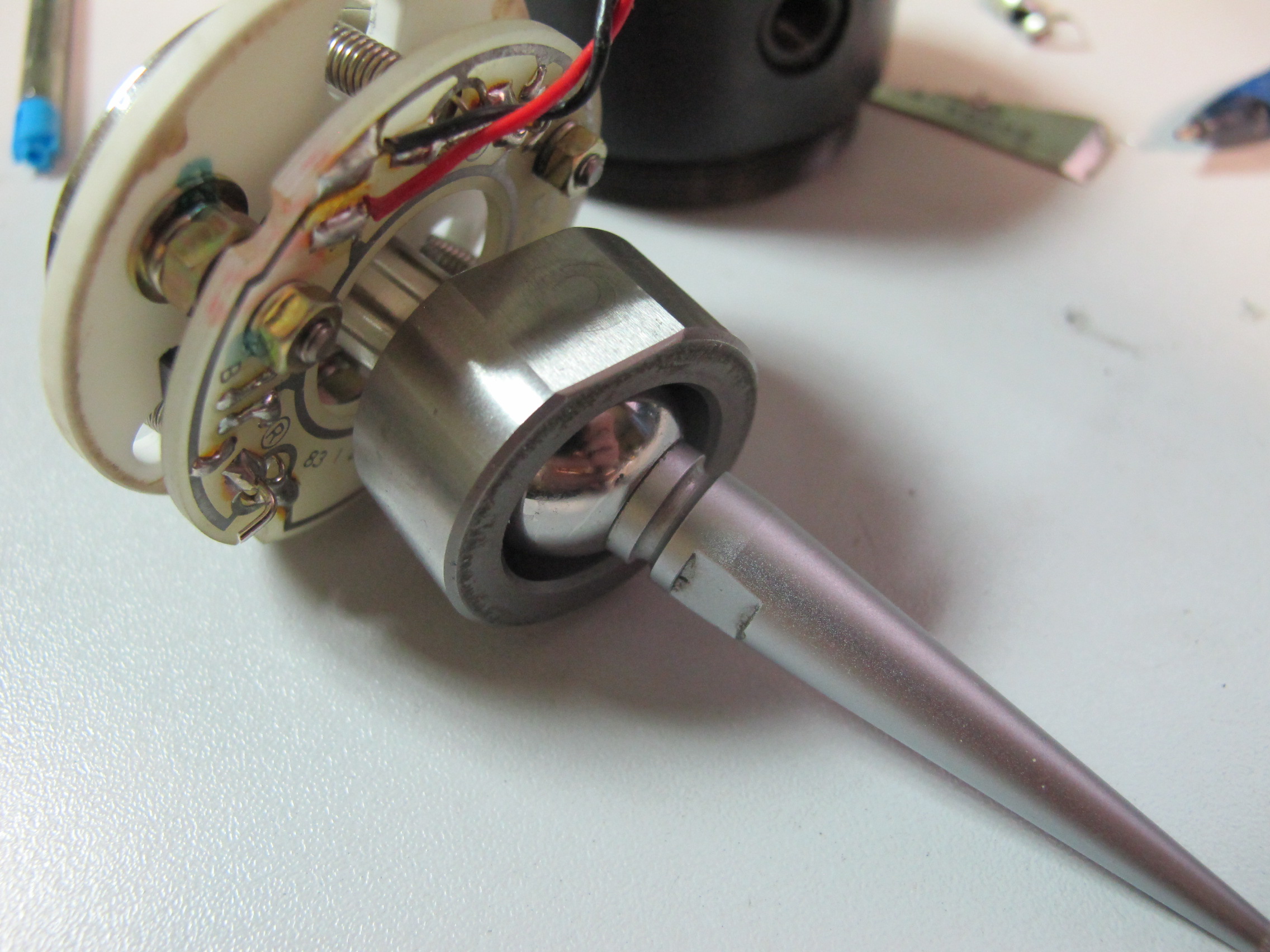

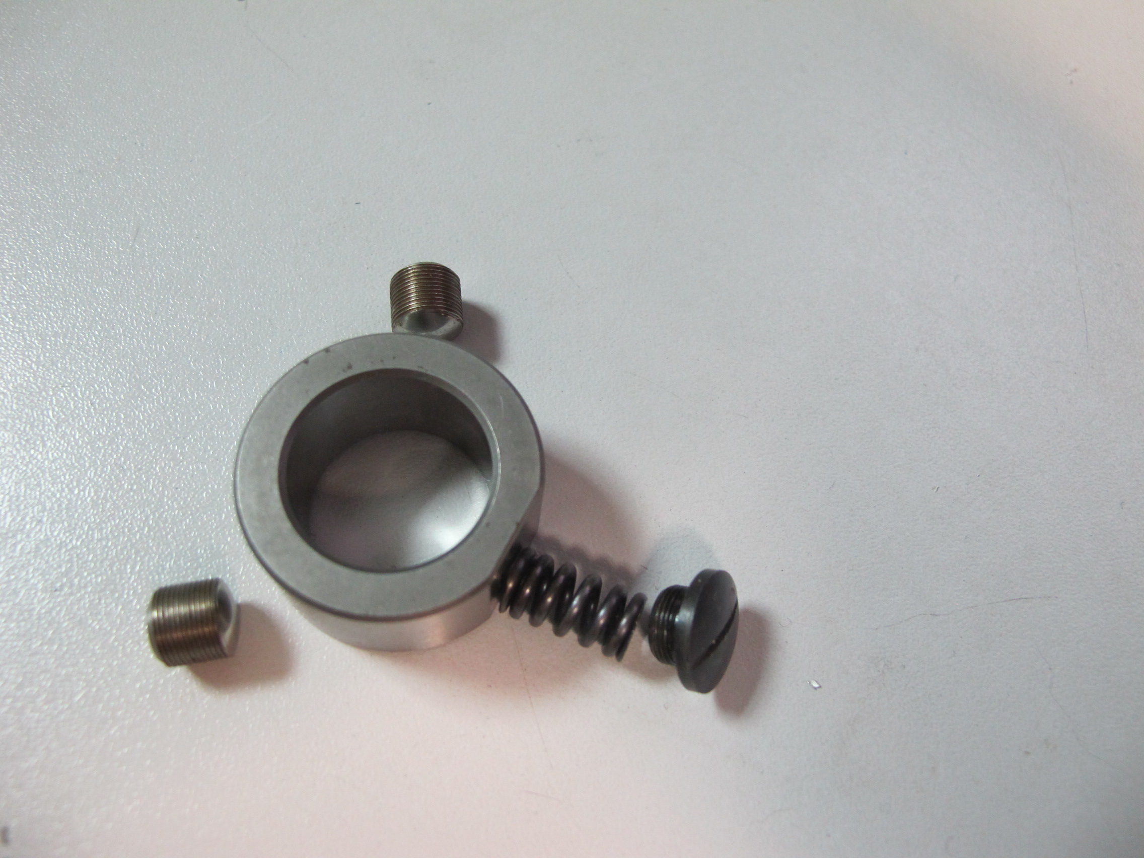

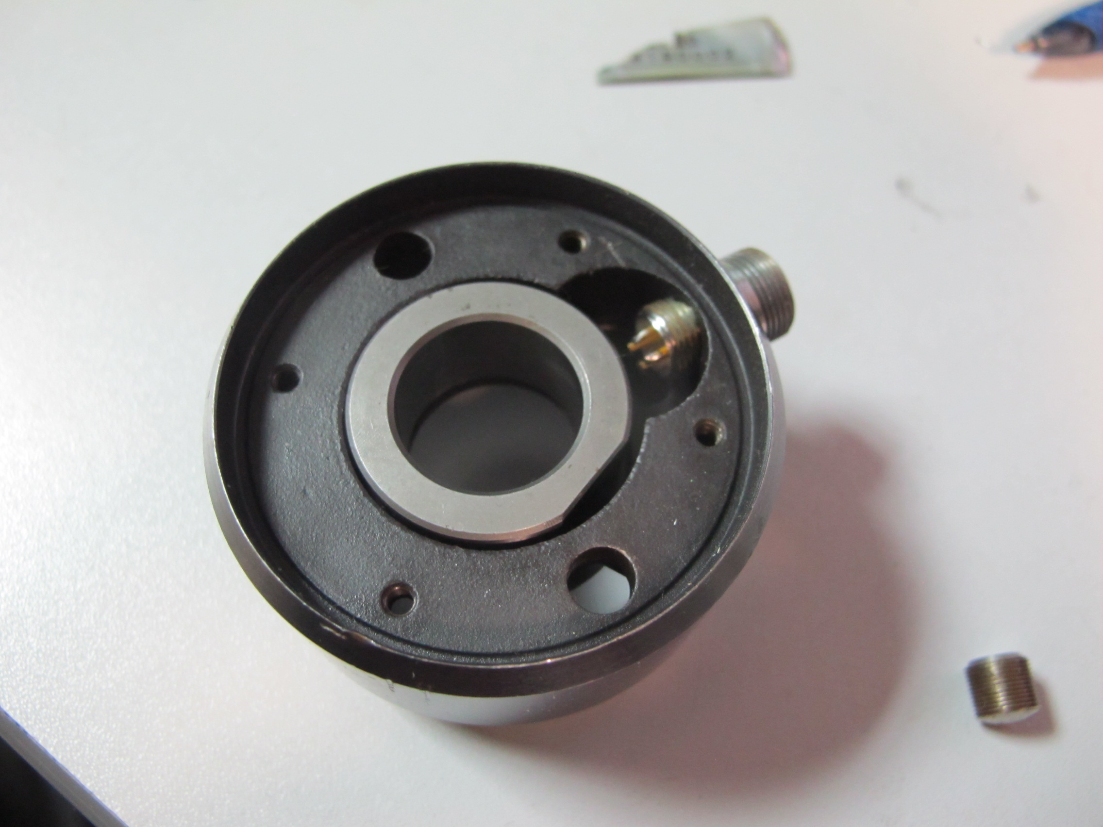

Вот механизм, втулка стоит в корпусе подвижно, у ней 3 точки опоры
Пружина и два болта, то есть вкручивая или выкручивая один из болтов можно сдвигать узел в сторону
сам шар и втулка хорошо подогнаны , без зазора и люфта, типо шарового подшипника
Вообще сделано очень качественно, все шлифовано даже там где вроде и не надо :good:

А как ты это хозяйство к оптрону подключаешь. И чем кормишь?
на оптроне 24 в, они стоят на входах контролера
у них запитан Анод, срабатывают при подаче минуса на катод
схема типа так, вроде бы

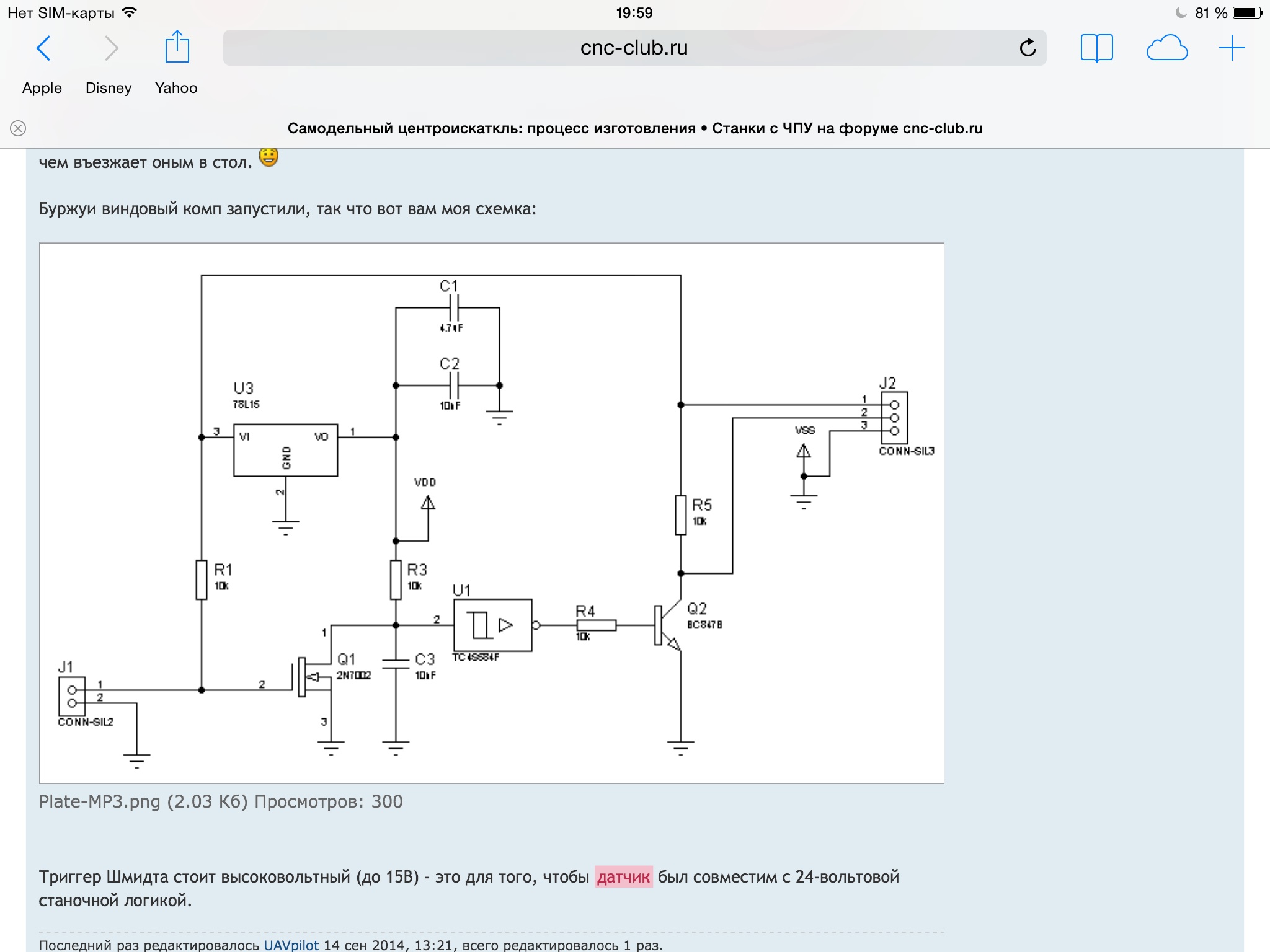

Сергей Саныч писал(а):Схемка тут Re: Тяжелый станок 500х400х200 по алюминию #2334
Три транзисторных ключа, проводное ИЛИ.
Это самая неправильная схема из возможных: напряжение на контактах никогда не будет больше ~0.7В...

Поставь, триггера достаточно одного, а вот Q1 и R1 поставь в трёх экземплярах соединив их стоками.

UAVpilot писал(а):Это самая неправильная схема из возможных: напряжение на контактах никогда не будет больше ~0.7В...
я тоже это заметил. Но, может быть, там полевики стоят?
