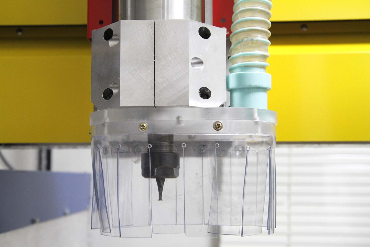

Сообщение evgenyjp »

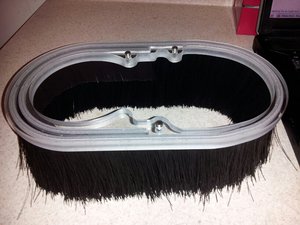

я пластик теперь только с такой насадкой режу, и пылесос еще включаю, когда много резать нада.
_MG_9009.jpg (5029 просмотров) <a class='original' href='./download/file.php?id=36951&mode=view' target=_blank>Загрузить оригинал (116.9 КБ)</a>
без нее, все засираеца очень быстро, а так почти не пролетает. у меня их несколько под разную длину фрез.
Сообщения: 8408
Я тоже могу такую поставить, но придется отключать автосменщик
Если сделать легкосъемным и ставить только для пластика, то наверно вариант вполне подходящий

evgenyjp
Сообщения: 1516
Репутация: 802
Откуда: Japan
под автосмену есть более хитрая, убирающаяся приблуда на 4:08
https://www.youtube.com/watch?v=5C_I3Je ... page#t=249
погляди, ты рукастый мож чо придумаеш :hehehe:
Сообщения: 8408
Хорошая приспособа :good:
Сообщения: 6611
nik1 писал(а):Если сделать легкосъемным и ставить только для пластика
видел такие на магните делают, снимаются и ставятся в секунды

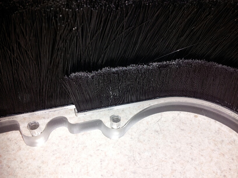

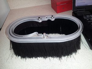

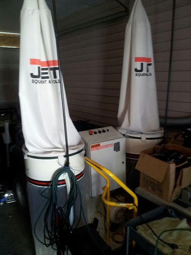

я пользуюсь пылесосом, даже когда режу алюминий и металл там подается воздух с маслом и также сосет пылесос и итак включаю пылесос когда режу все остальное.
у меня пылесос JET Dust Collector у него мотор на 3 лошадки я поставил еще частотник чтобы можно было регулировать обороты, заборная труба диаметром 100 миллиметров.
если Bы хотите использовать пылесос под авто смену тогда щетка Должна уметь подниматься или раскрываться как ромашка.

Сообщения: 22776
nik1 писал(а):Я тоже могу такую поставить, но придется отключать автосменщик
Сделай на магнитах и поставь в специальные пазы на столе, приехал, зацепил за паз - оторвал от шпинделя, сменил инструмент, приехал прилепился, вышел из паза и дальше фрезеровать.
Сообщения: 8408
Магнитится особо места нет, шпиндель практически всю плиту занимает
Это тока если на ребра прикрепить железные пластинки и к ним магнититься

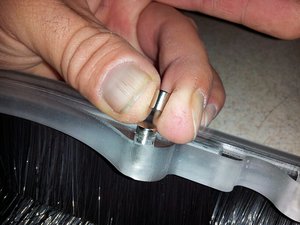

Nick писал(а):Сделай на магнитах
Niк1 посмотри это наверное имеется ввиду щетка как у меня.
на щетке имеется три магнита на верхней пластине тоже имеется три магнита и пaзи под магниты чтобы щетка не съехала в бок.
вот здесь я покупал свою щетку.
http://www.kentcnc.net/nc/category/65-d ... ories.aspx
я ее покупал без верхней пластины но попросил их чтобы продали отдельно магниты для этой пластины чтобы я мог сделать самим на свой вкус.

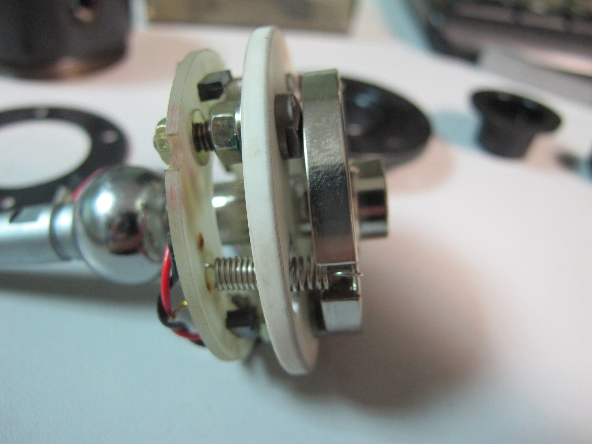

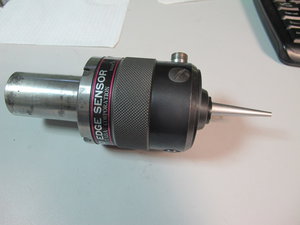

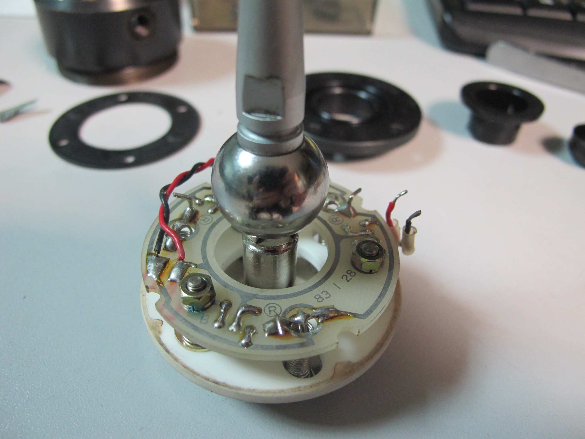

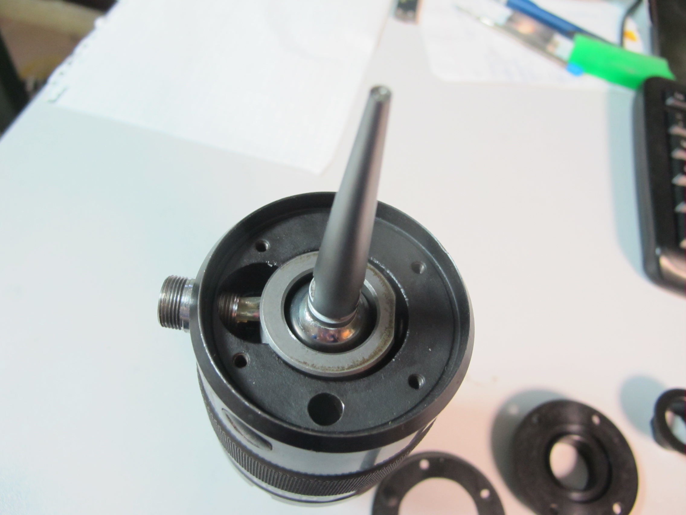

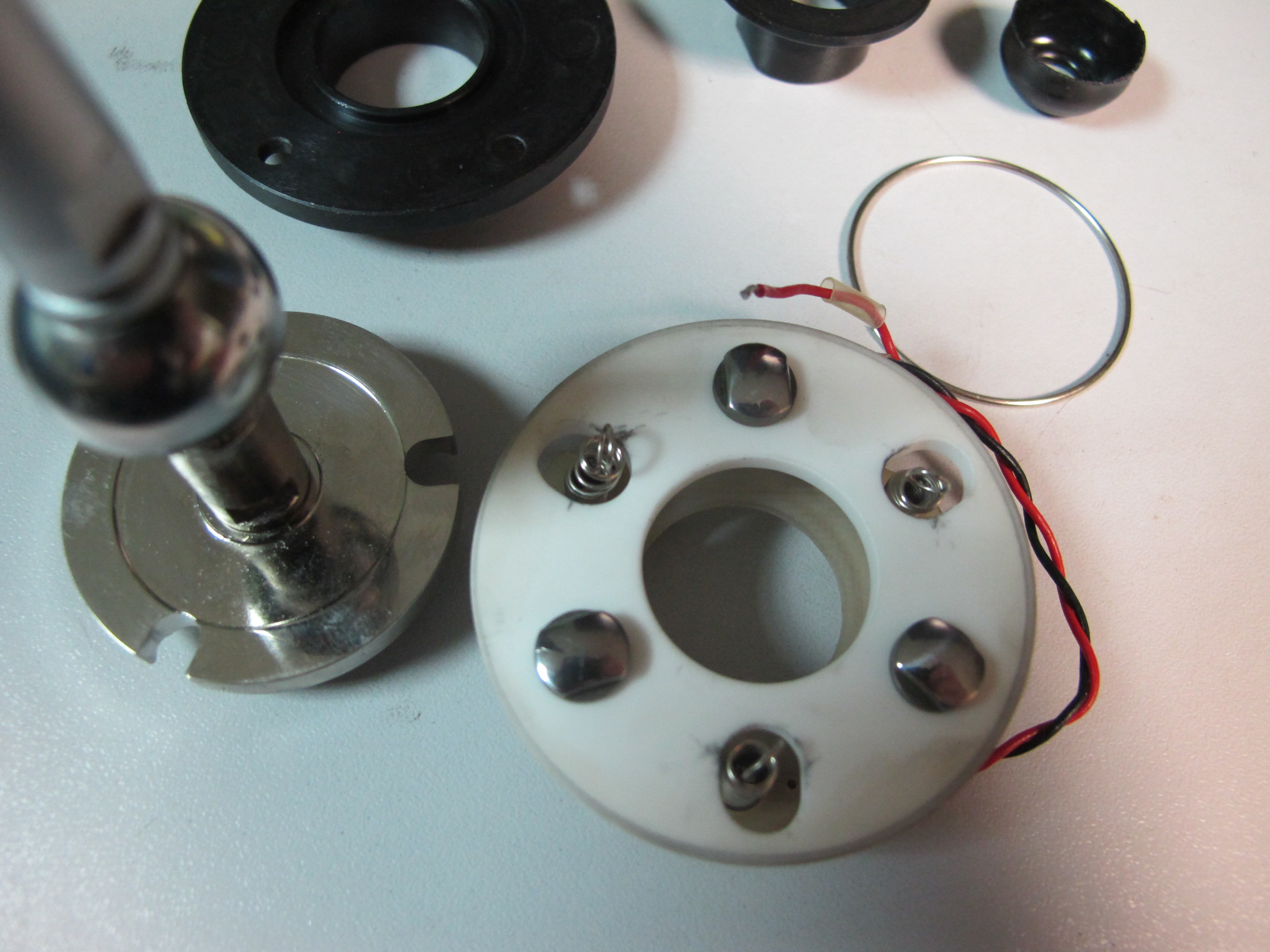

Достался мне такой датчик кромкоискатель, футаба -яповский
довольно большой, 4 резиновых уплотнителя, настройка соосности щупа, типо все как надо
конечно разобрал :)

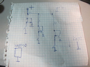

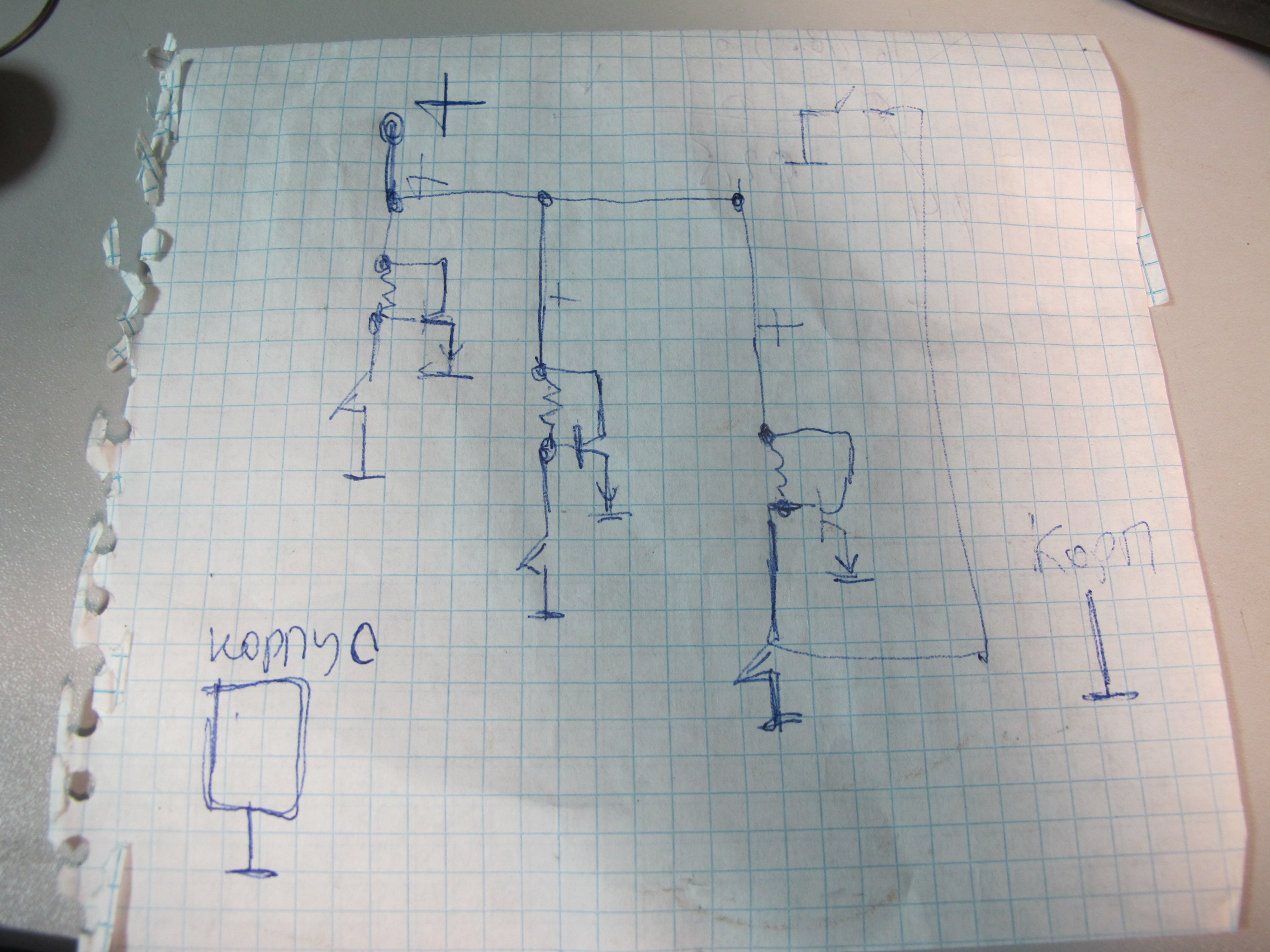

схема управления по двум проводам, минус также идет на корпус
в общем думаю поставить заместо их схемы , схему на тригере и убрать минус с корпуса

схема похожа такая (4496 просмотров) <a class='original' href='./download/file.php?id=37383&mode=view' target=_blank>Загрузить оригинал (891.75 КБ)</a>
схема похожа такая

Сообщения: 8408
Ща надо запустить как есть и посмотреть как точно работает
Я пока не придумал как такой конструкции прикрутить новую схемку :)

Сообщения: 8408
Парни, посоветуйте по схемке
Ща датчик работает так, если контакты замкнуты то на выходе 9 в, если разомкнуты, то 0,8 в, относительно минуса
Это при 24 в питании
При таком напряжении оптрон на входе контролера полностью не срабатывает, светодиод горит тускло или ярко
Может поставить компаратор?
