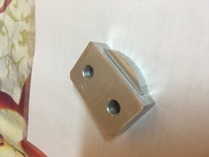

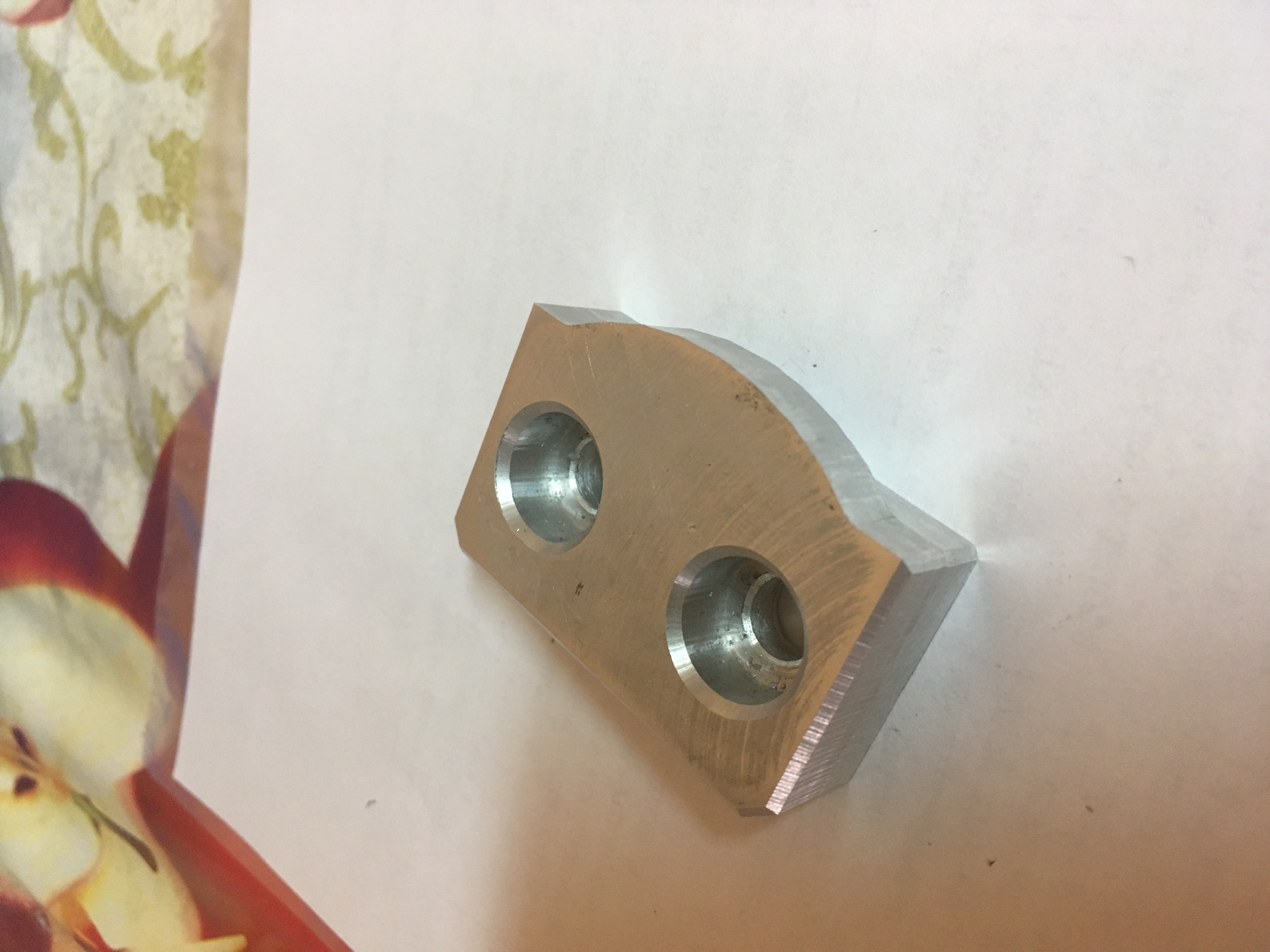

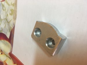

В общем, похоже проблема не в постпроцессоре, ваш попробовал, тоже самое, на радиус фрезы уходит в деталь, на деревяхе проверил, при том, если делаю прямоугольник, все ок, если прямоугольник с дугой, контур уходит внутрь. Фотки прилагаю. Сделал деталь в арткам. Но это не выход, очень нужен солидкам, для других проектов. может с дугой что то не так в настройках?Udjin писал(а):https://cloud.mail.ru/public/3iV4/FkfvrCP6K
Протестируйте его сперва, и если смена инструмента будет досаждать, то отредактируйте пост. Там пару строк треба будет закомментировать.

Там в настройках цикла "по контуру", есть галочка "коррекция на радиус". Её необходимо снять.
Но похоже вы её сняли.
ТОгда скрин настроек генеральных мач3 запостите здесь прямо.

Спасибо, попробовал не помогло, проблема похоже в другом, сейчас постараюсь объяснить ниже....Frezer_PU писал(а):Попробуйте вывести траекторию линиями в контроле перемещений перехода поставьте галочку "Аппроксимировать дуги линиями" , возможно это проблема не кода, а вашей стойки в неспособности хорошо отрабатывать дуги !kosm писал(а):

Я вроде разобрался, сам виноват.Udjin писал(а):Там в настройках цикла "по контуру", есть галочка "коррекция на радиус". Её необходимо снять.
В общем был в чертеже дополнительный эскиз, для фаски, похоже он и давал такой эффект.
Удалил и траектория стала отображаться корректно, по крайней мере в Симко (дома нету Мач3, что бы проверить).
Завтра закину на станок и уже точно буду знать.
Спасибо огромное за помощь...

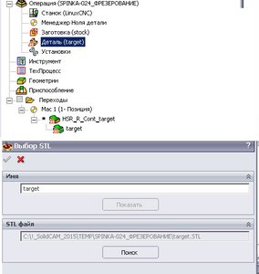

Добрый День!
Пробую обрабатывать деталь заданную в stl
Обработка длительная (деталь большая)
Описание проблемы:
После того как закрыл SolidCam и открыл снова "теряются" файл (или пути к файлам). Наверно SolidCam удаляет (очищает) временные файл.
Про создании УП я выбираю stl-файл (он имеет другое имя)
Подготовил границы обработки загрузил шаблон.
Сохранил и закрыл.
Открываю на следующий день и получаю эту ошибку.
До закрытия SW эта папка и файлы были
Что делать:
1.) Нужно настроить правильно пути?
2.) Нужно настроить не удалять временные файлы?
3.)?
Когда "подпихиваю" этот файл искусственно на имитации видно что границы фрезеровки смещены, то есть STL вставляется в другое место.
Если не делать визуализацию обработки, то кажется STL в правильном положении относительно границ обработки

Начните с начала. Как открывали, что сохраняли. Возможно следует сохранять импортированную модель вместе с проектом Солидкам, а не хранить её как внешний файл. Отключить автоматическую проверку загруженной модели на изменения.

Думаю, может проблема в том, что:
1.) stl файл имеет размер 400мб.
2.) Я изменяю положение ноля (с помощью менеджера)
После выхода из менеджера рушатся связи я указываю их вручную по новой.

SolidCAM не лучший вариант для работы с STL моделями да и еще таких размеров!1240 писал(а):Думаю, может проблема в том, что:
