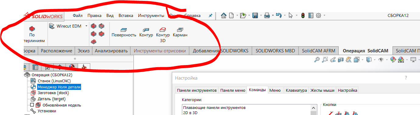

Товарищи, промучался уже 2 дня с проблемой, послетали менюшки и теперь у меня на любой вкладке связанной с солидом бред как на картинке.
Началось все с того, что великолпеная винда10 утащила за пределы экрана программу (не знаю связано или нет).
По итогу я даже уже все переустановил, результата ноль.
Как менюхи восстановить?
засада.PNG (3170 просмотров) <a class='original' href='./download/file.php?id=138188&mode=view' target=_blank>Загрузить оригинал (73.07 КБ)</a>
dtw.moscow@gmail.com
Frezer_PU
Сообщения: 358
Репутация: 197
Re: SolidCAM
Сообщение Frezer_PU »
MGG писал(а):Товарищи, промучался уже 2 дня с проблемой, послетали менюшки и теперь у меня на любой вкладке связанной с солидом бред как на картинке.
Начинайте смотреть с 18:20
https://www.youtube.com/watch?v=PfzauNpak30
ВСЕ ПРИХОДИТ С ОПЫТОМ!
Ошибки это часть успеха,
MGG
Сообщения: 3403
Репутация: 1010
Re: SolidCAM
Сообщение MGG »
Спасибо, помогло, интересный глюк.

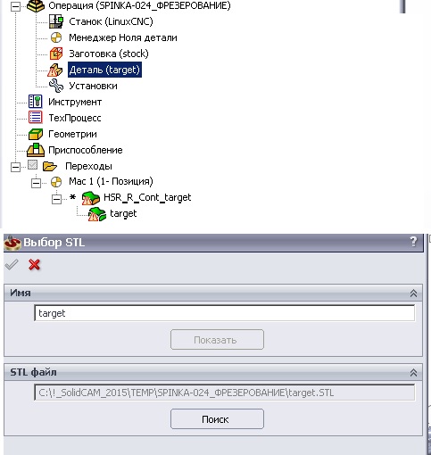

Добрый День!
Пробую обрабатывать деталь заданную в stl
Обработка длительная (деталь большая)
Описание проблемы:
После того как закрыл SolidCam и открыл снова "теряются" файл (или пути к файлам).
пути.jpg (3090 просмотров) <a class='original' href='./download/file.php?id=138444&mode=view' target=_blank>Загрузить оригинал (57.07 КБ)</a>
Наверно SolidCam удаляет (очищает) временные файл.
Про создании УП я выбираю stl-файл (он имеет другое имя)
Подготовил границы обработки загрузил шаблон.
Сохранил и закрыл.
Открываю на следующий день и получаю эту ошибку.
До закрытия SW эта папка и файлы были
Что делать:
1.) Нужно настроить правильно пути?
2.) Нужно настроить не удалять временные файлы?
3.)?
Когда "подпихиваю" этот файл искусственно на имитации видно что границы фрезеровки смещены, то есть STL вставляется в другое место.
Если не делать визуализацию обработки, то кажется STL в правильном положении относительно границ обработки

Начните с начала. Как открывали, что сохраняли. Возможно следует сохранять импортированную модель вместе с проектом Солидкам, а не хранить её как внешний файл. Отключить автоматическую проверку загруженной модели на изменения.
1240
Сообщения: 962
Репутация: 278
Откуда: Украина, Харьков.
Re: SolidCAM
Сообщение 1240 »
Думаю, может проблема в том, что:
1.) stl файл имеет размер 400мб.
2.) Я изменяю положение ноля (с помощью менеджера)
После выхода из менеджера рушатся связи я указываю их вручную по новой.
Frezer_PU

1240 писал(а):Думаю, может проблема в том, что:
SolidCAM не лучший вариант для работы с STL моделями да и еще таких размеров!
