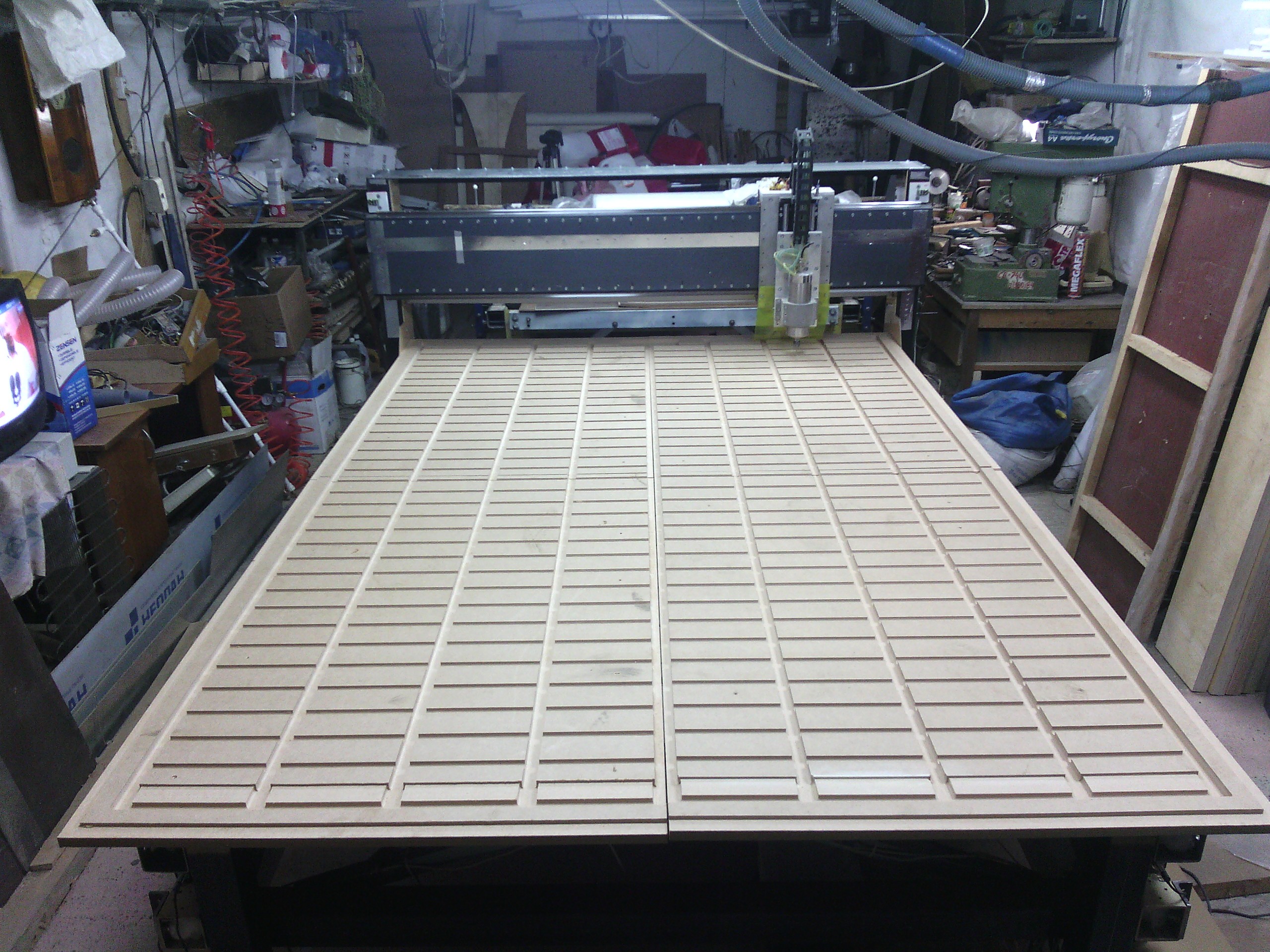

Nick писал(а):Тяжеловато выглядит для 3д принтера
А это фрезерный 3Д принтер :hehehe:
master_70
Сообщения: 1922
Репутация: 317
Откуда: Московская_обл
Сообщение master_70 »
ага.
вес каждого стола по 1 кг
а основанию пофиг скока весить . но низ весит 6 кг стойка 7 кг
но это расчетный вес .

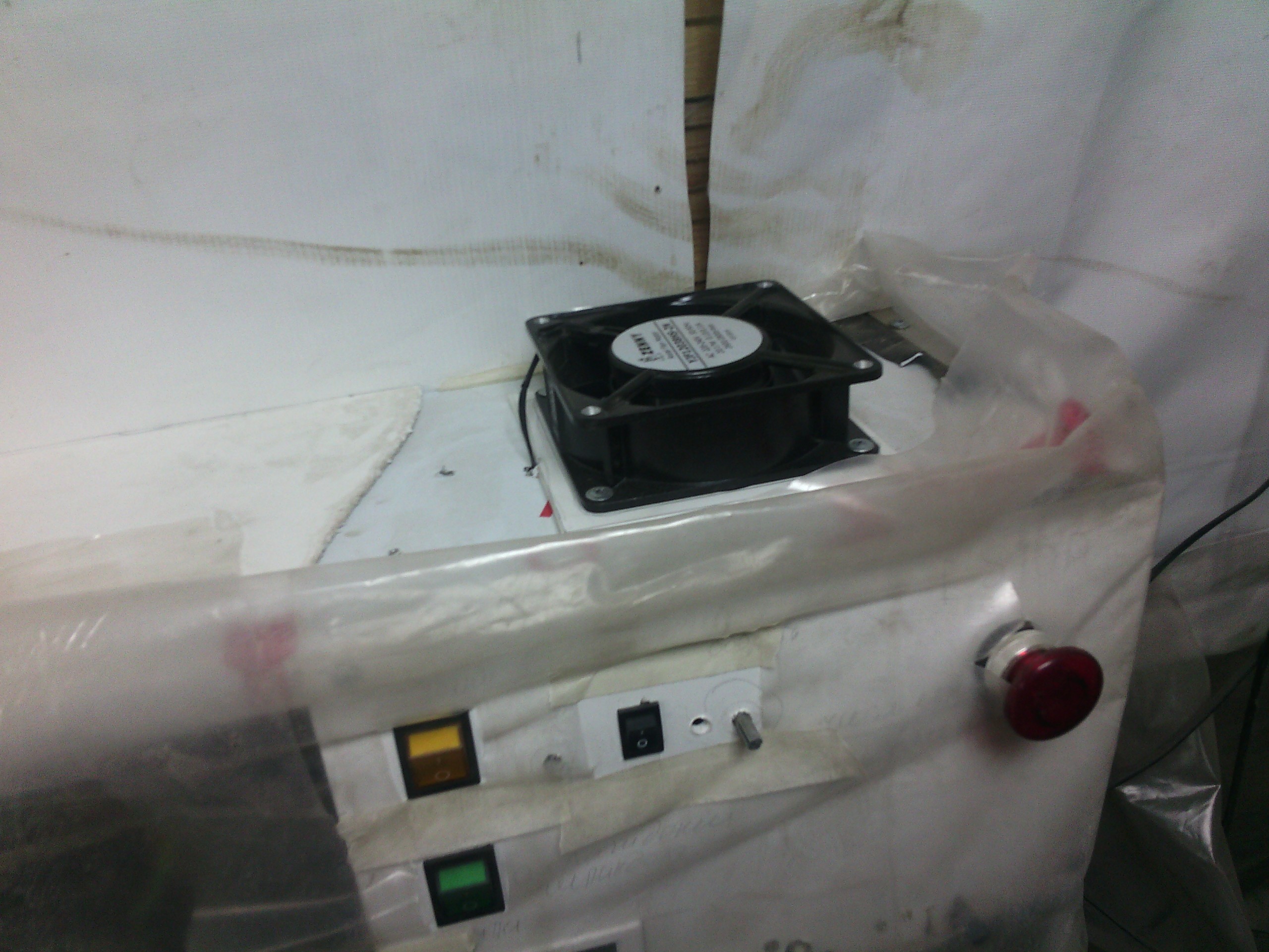

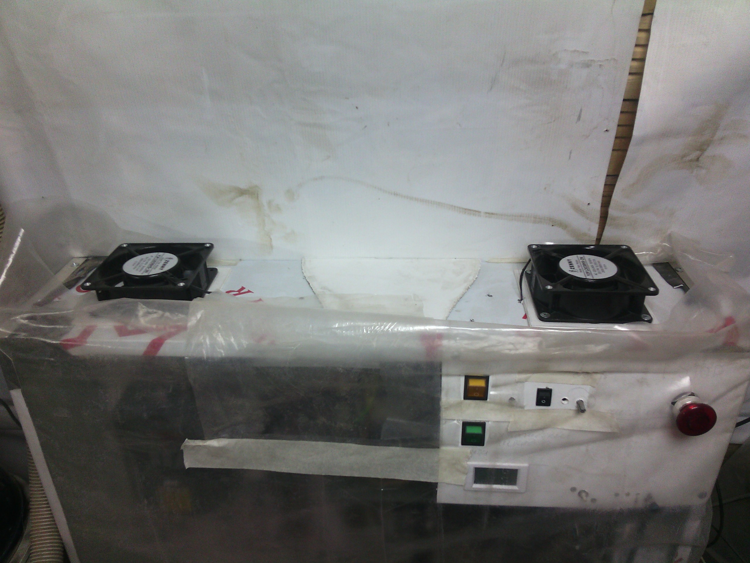

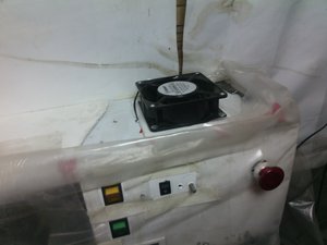

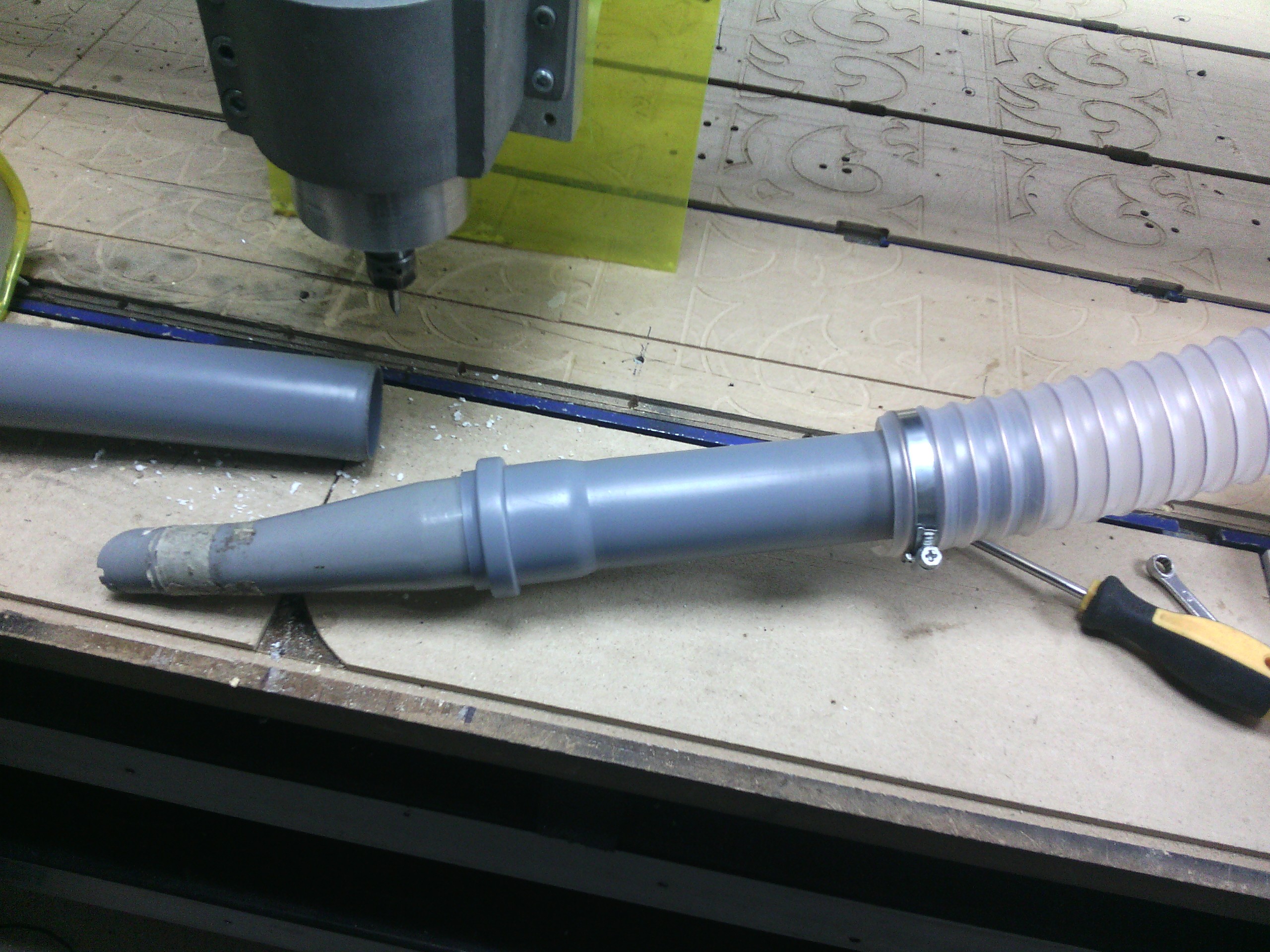

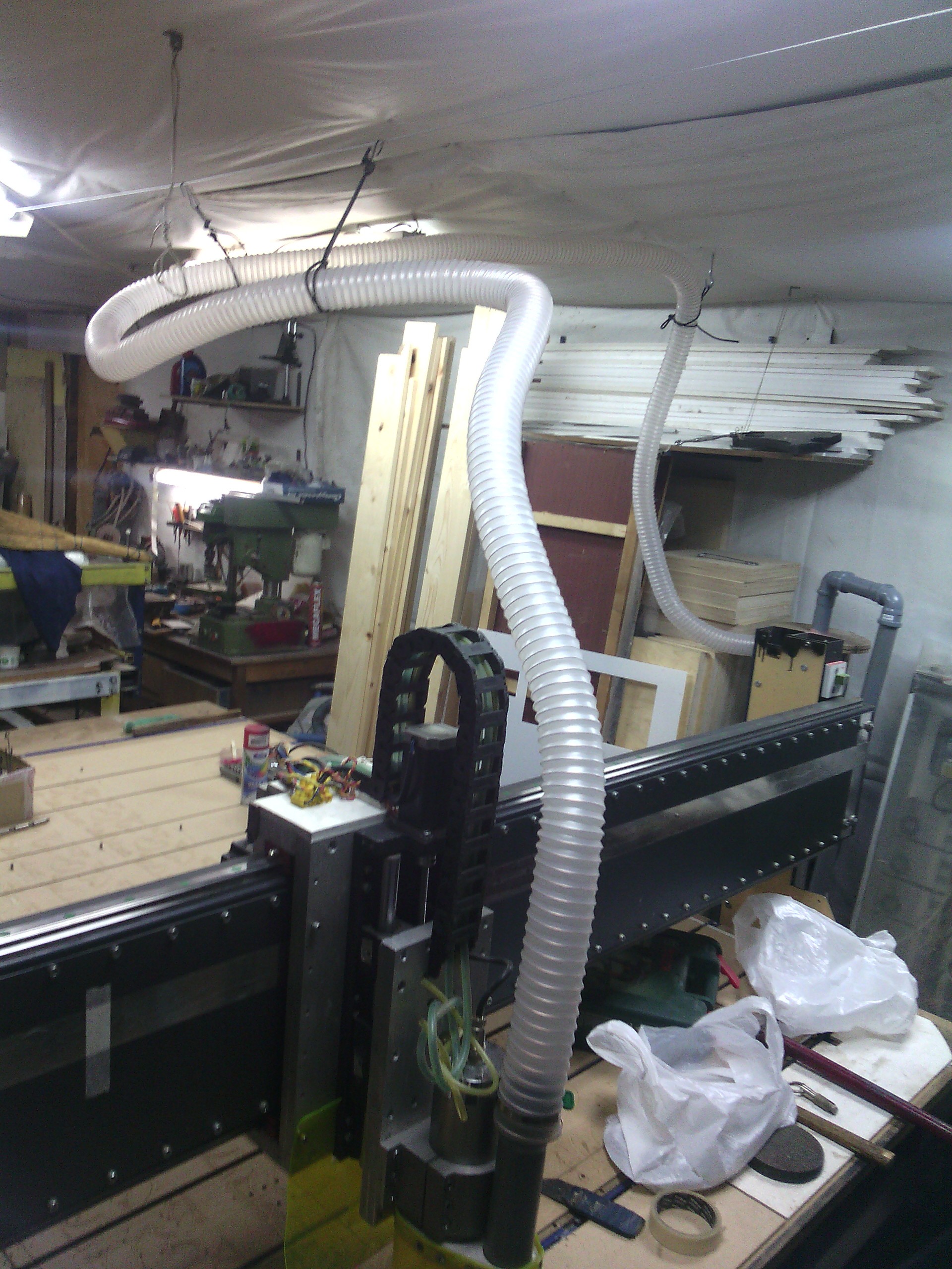

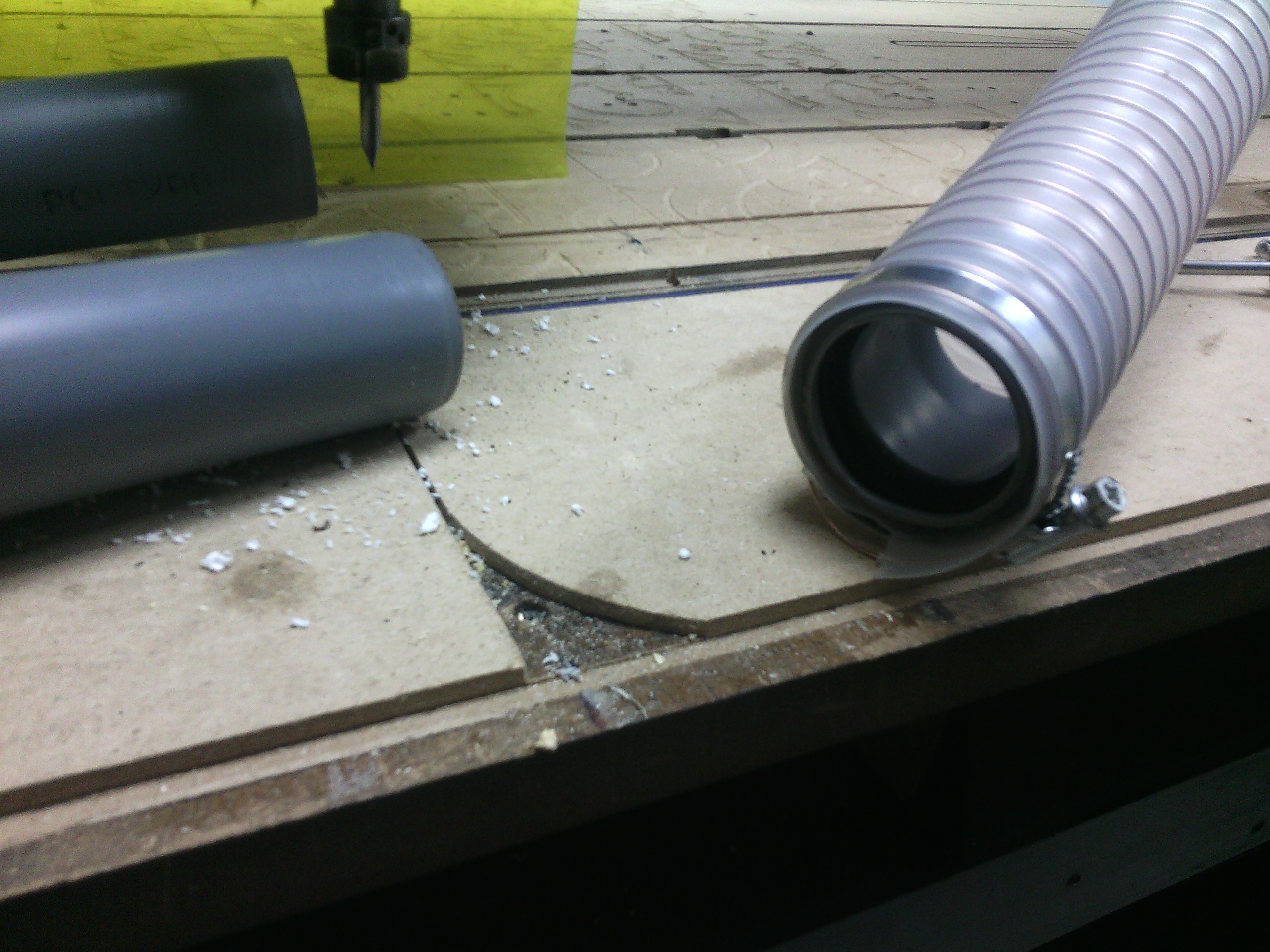

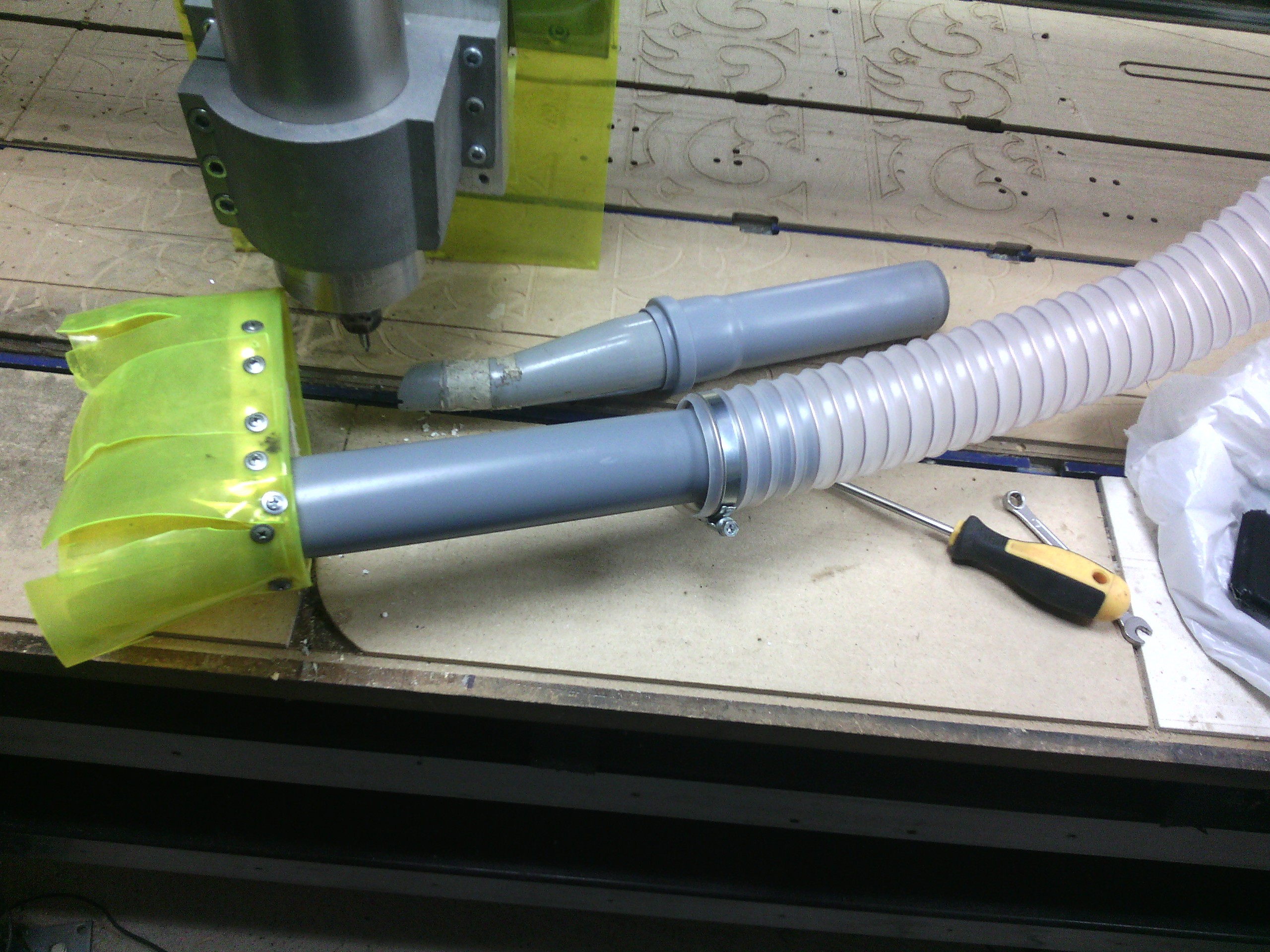

вот сегодня прикрутил новые вентиляторы . они безшумно практически работают . а то старые гудели громко
IMG_20150807_220510.jpg (4396 просмотров) <a class='original' href='./download/file.php?id=55489&mode=view' target=_blank>Загрузить оригинал (827.24 КБ)</a>
IMG_20150807_220519.jpg (4396 просмотров) <a class='original' href='./download/file.php?id=55490&mode=view' target=_blank>Загрузить оригинал (753.89 КБ)</a>

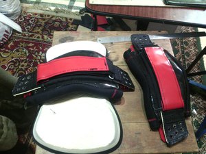

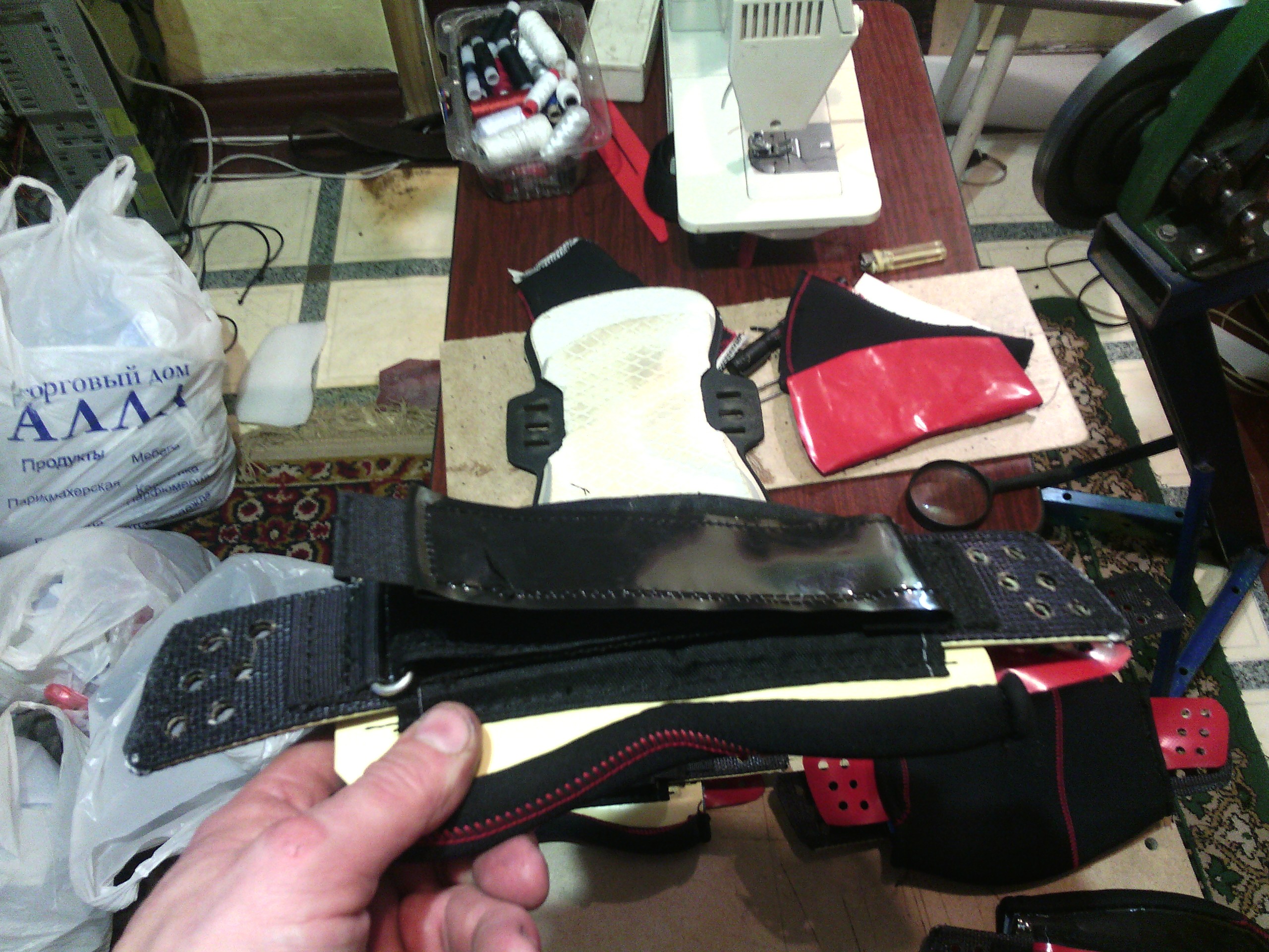

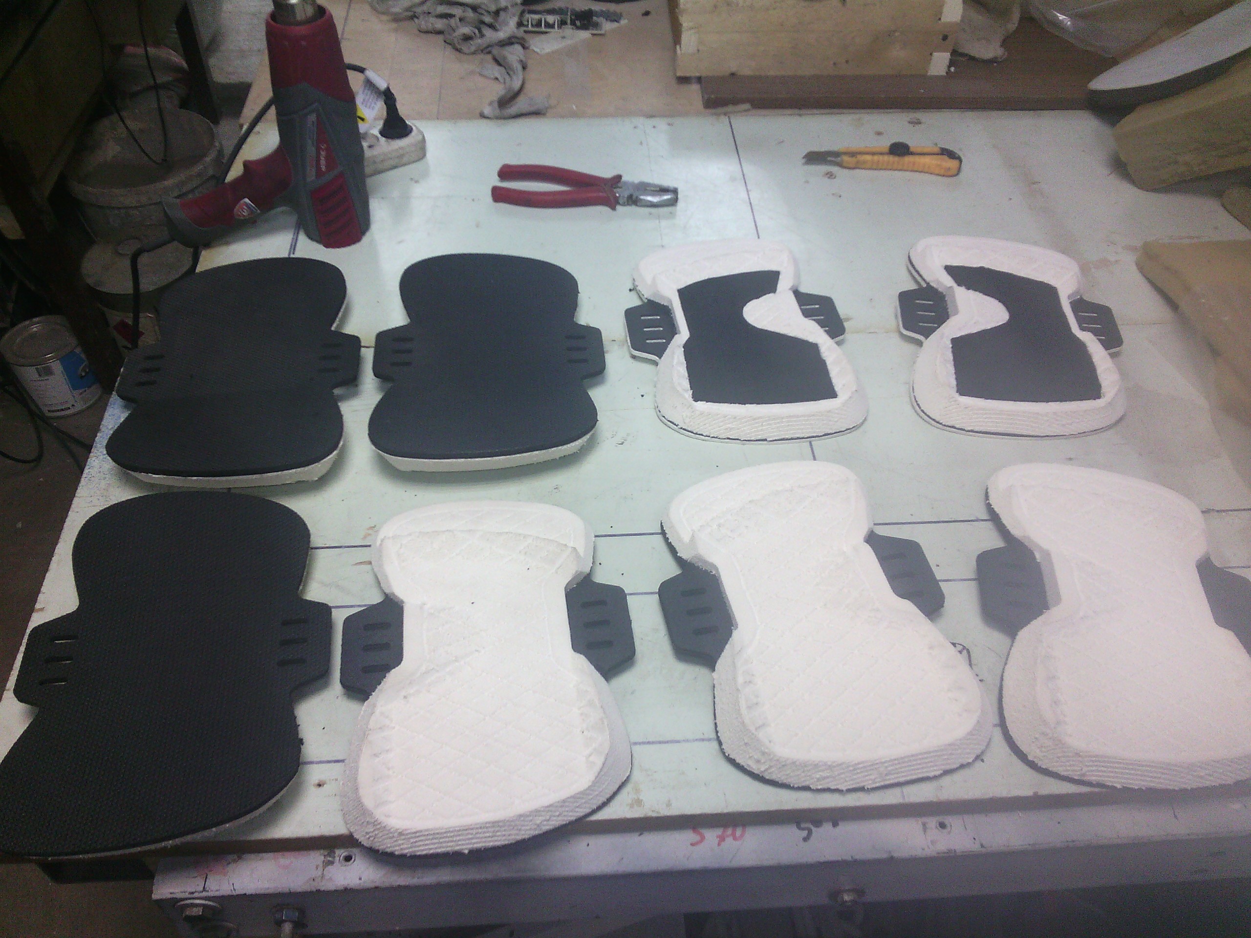

ну и немного поработал от души . хороший тест драйв устроил станку . этот еще столько не напрягался.
https://www.youtube.com/watch?v=sbpUCl2Glf0
это был марафончик для станка .

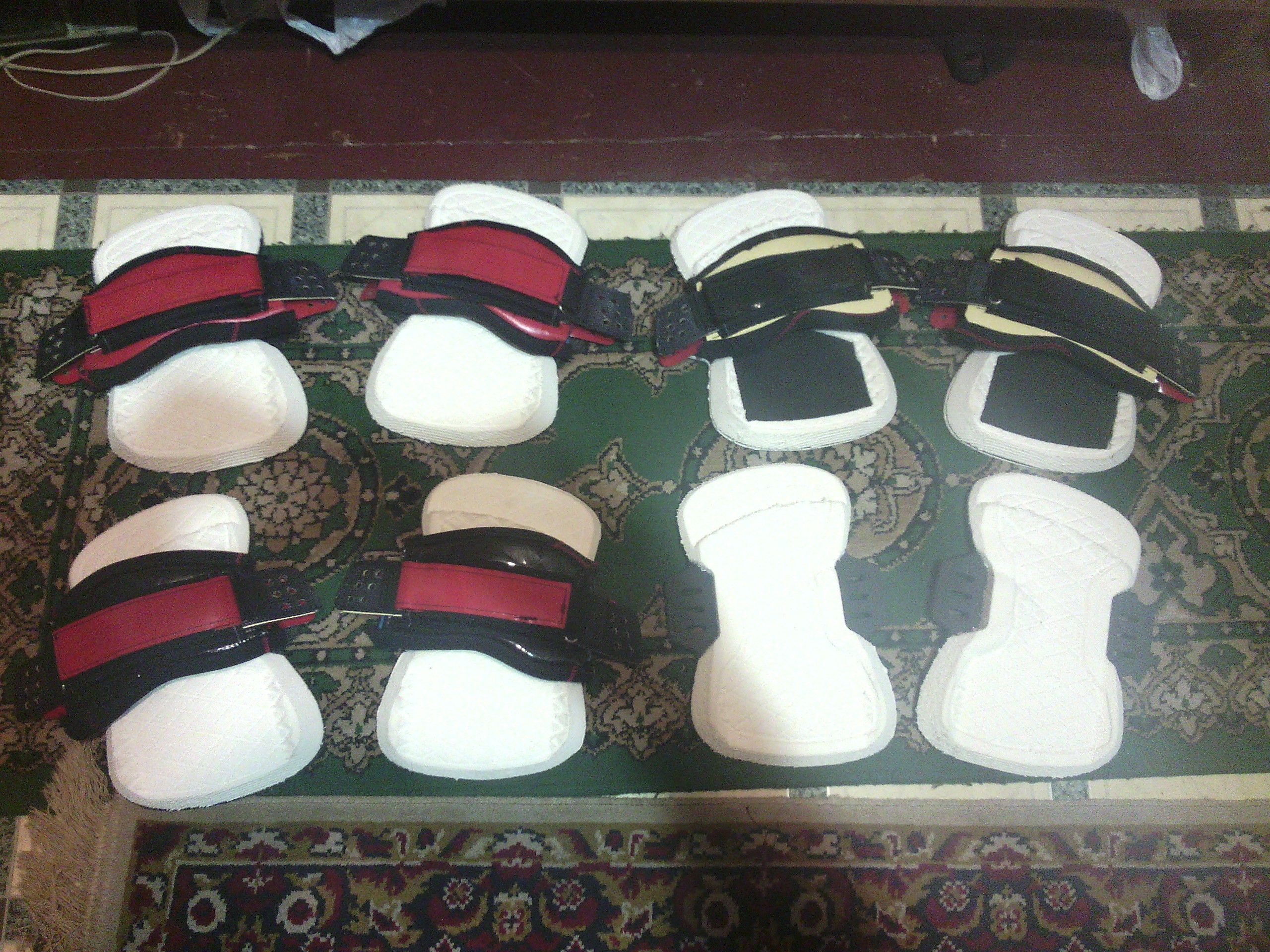

4 таких детали . соответствено все разные . кля каждой свои УП пришлось делать .
IMG_20150805_114353.jpg (4396 просмотров) <a class='original' href='./download/file.php?id=55491&mode=view' target=_blank>Загрузить оригинал (1.13 МБ)</a>
вот так собрал посмотрет что вышло . я результатом доволен
IMG_20150807_220256.jpg (4396 просмотров) <a class='original' href='./download/file.php?id=55492&mode=view' target=_blank>Загрузить оригинал (1.2 МБ)</a>
IMG_20150807_220306.jpg (4396 просмотров) <a class='original' href='./download/file.php?id=55493&mode=view' target=_blank>Загрузить оригинал (1.21 МБ)</a>

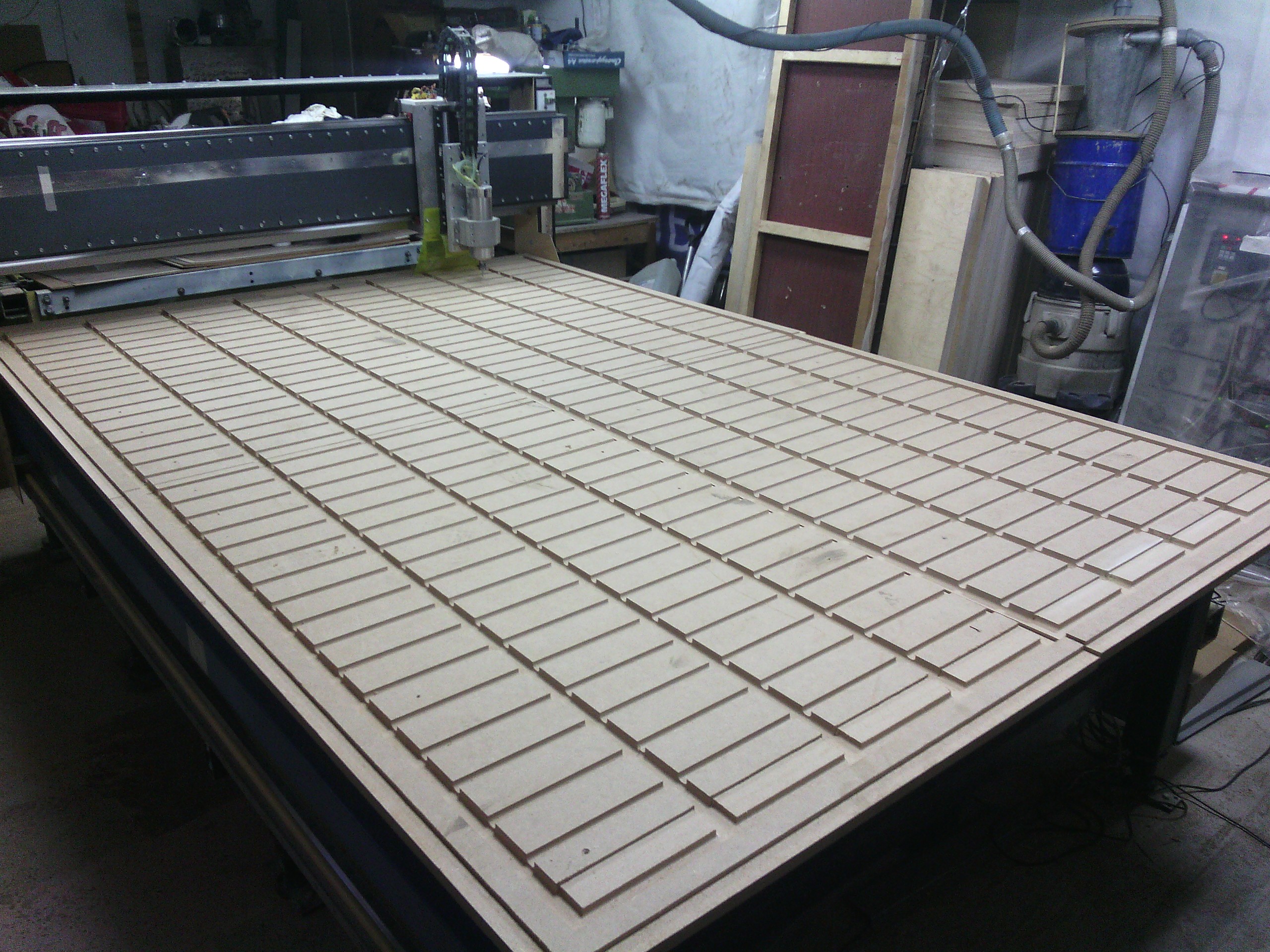

IMG_20150829_192402.jpg (4122 просмотра) <a class='original' href='./download/file.php?id=57012&mode=view' target=_blank>Загрузить оригинал (992.38 КБ)</a>
IMG_20150827_194527.jpg (4122 просмотра) <a class='original' href='./download/file.php?id=57011&mode=view' target=_blank>Загрузить оригинал (1.12 МБ)</a>
IMG_20150826_191914.jpg (4122 просмотра) <a class='original' href='./download/file.php?id=57010&mode=view' target=_blank>Загрузить оригинал (1.31 МБ)</a>
вобщем както так .

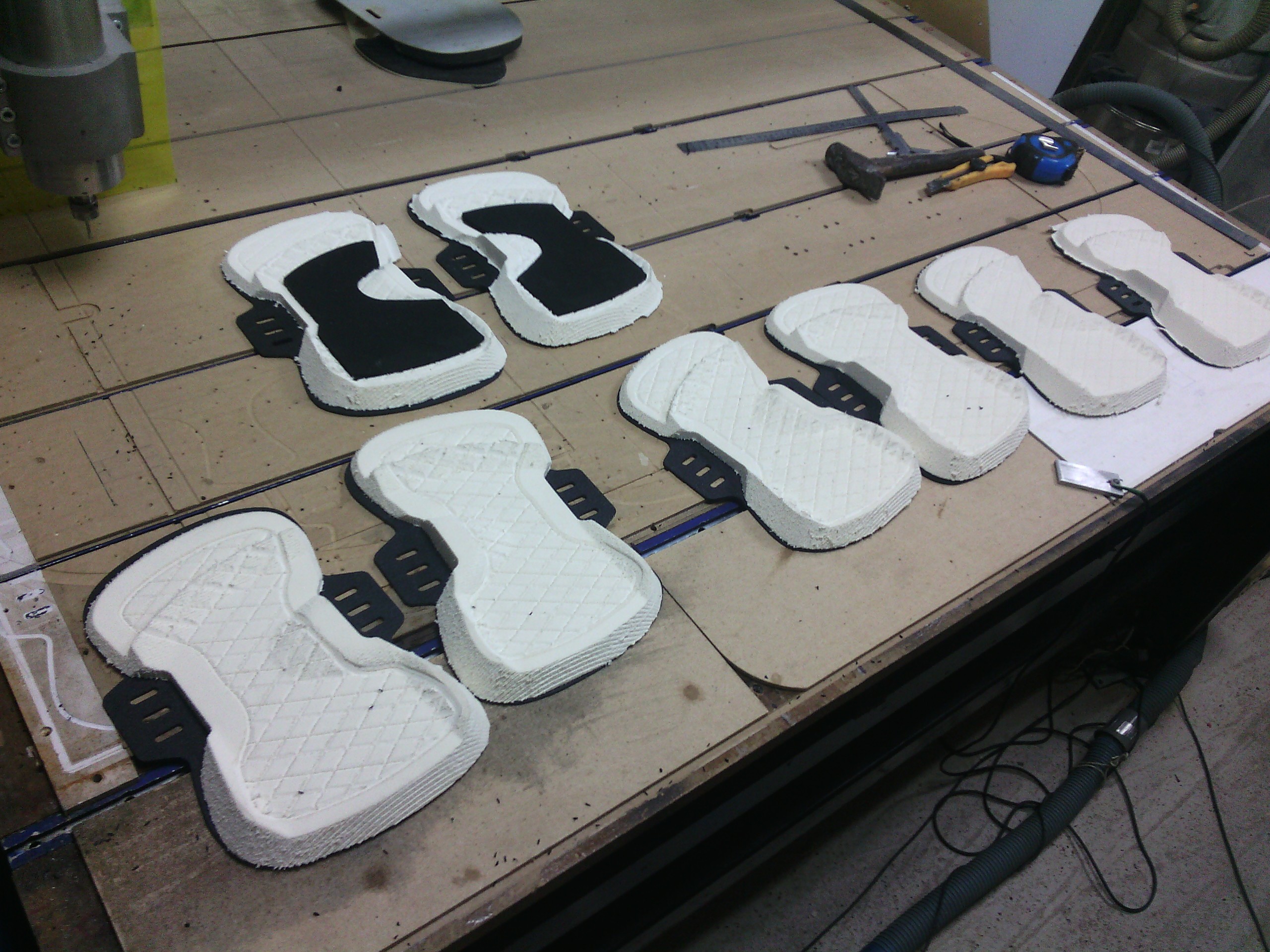

сделал работку.
станок сделал то что от него первоначально закладывалось и для чего он был задуман .

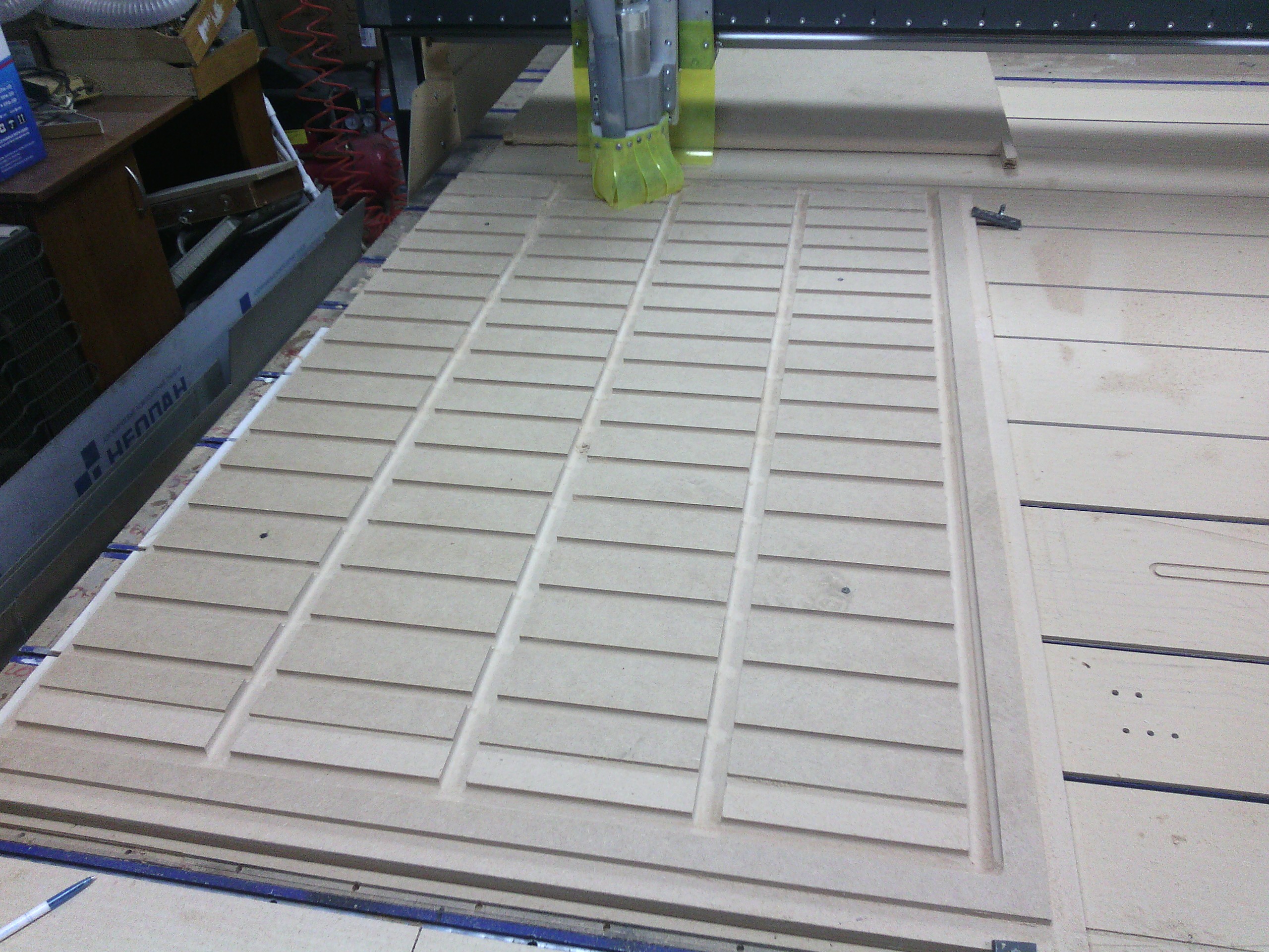

зарабатываю на недостающую комплектуху чтоб уже закончить тесты станка и врубить его на полную катушку.

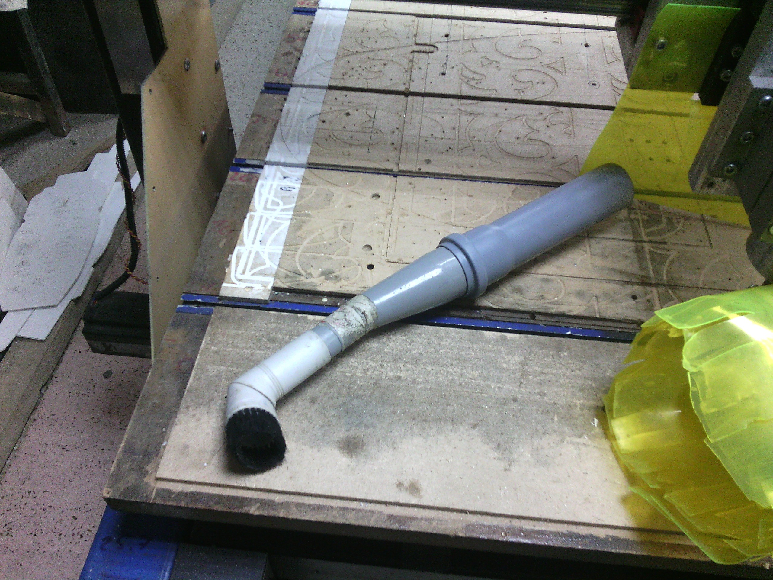

IMG_20150831_215056.jpg (4004 просмотра) <a class='original' href='./download/file.php?id=57203&mode=view' target=_blank>Загрузить оригинал (1.08 МБ)</a>

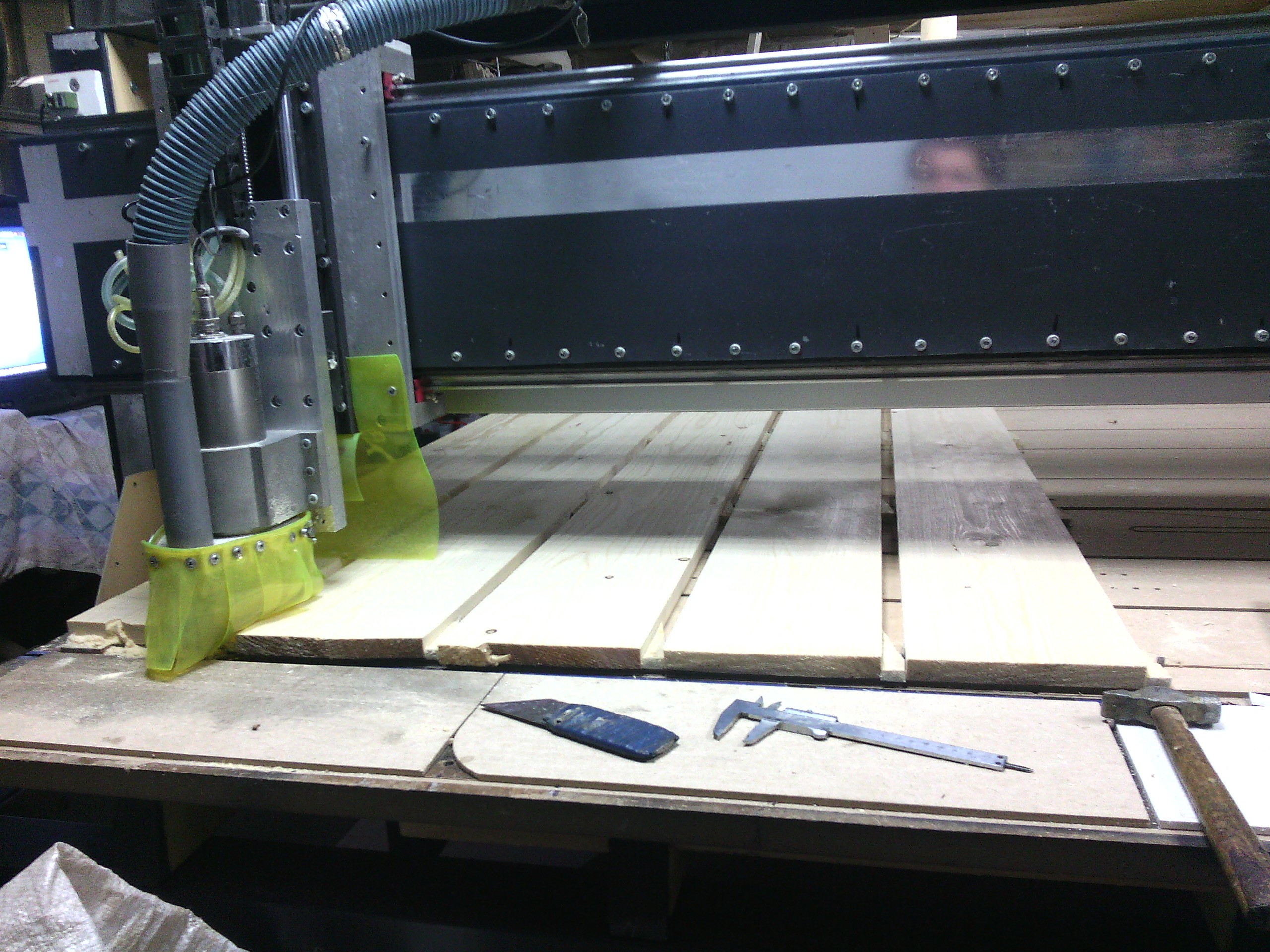

из за сучков в доске сломал уже 3 фрезы. кашмар . :pssdoff:
https://www.youtube.com/watch?v=PrZuV6ujJ9I
:thinking: :eat: :eat: :eat:
http://www.zavetrom.ru
крепление клиньями? Не срывает?
master_70
Сообщения: 1922
Репутация: 317
Nick писал(а):крепление клиньями? Не срывает?
неа . уже метод обкатаный . если все в меру то норм.
нагрузки большой нет так что надо чтоб только некбежала сама . молоточком прибил и намертво .
:hehehe:

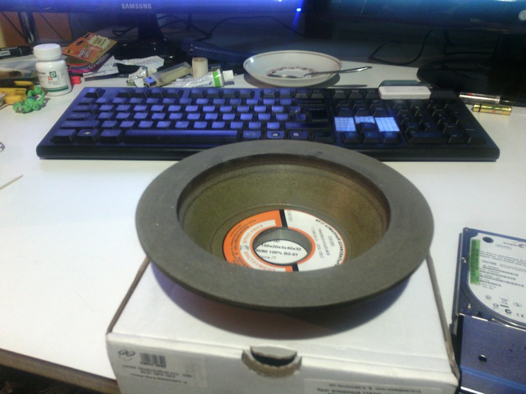

всем привет . вернулся я из отпуска трех недельного . по крыму катали .
по приезду купил диск алмазный для заточки фрез.
IMG_20150925_192018.jpg (3475 просмотров) <a class='original' href='./download/file.php?id=58872&mode=view' target=_blank>Загрузить оригинал (170.07 КБ)</a>

master_70 писал(а):по приезду купил диск алмазный для заточки фрез.
А как точить?
master_70
А как точить?
чичас колдую над оснаской поворотно угловой кондуктор .

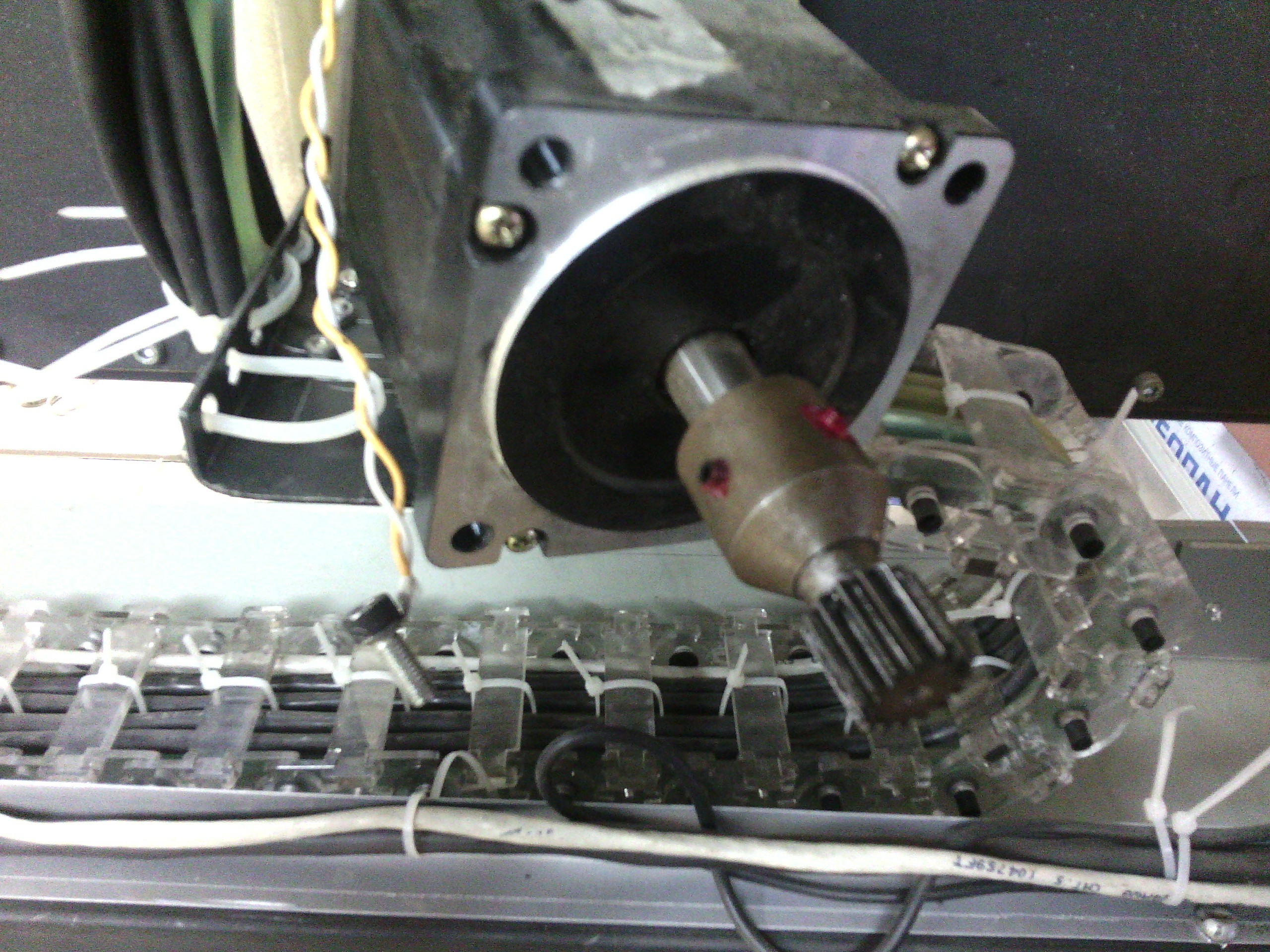

вот провел ТО начал делать немного переделочки. доделаю как вырежу на станке детали .
IMG_20150927_105033.jpg (3335 просмотров) <a class='original' href='./download/file.php?id=59073&mode=view' target=_blank>Загрузить оригинал (1.28 МБ)</a>
IMG_20150927_105040.jpg (3335 просмотров) <a class='original' href='./download/file.php?id=59074&mode=view' target=_blank>Загрузить оригинал (1.25 МБ)</a>
IMG_20150928_212339.jpg (3335 просмотров) <a class='original' href='./download/file.php?id=59075&mode=view' target=_blank>Загрузить оригинал (1.09 МБ)</a>

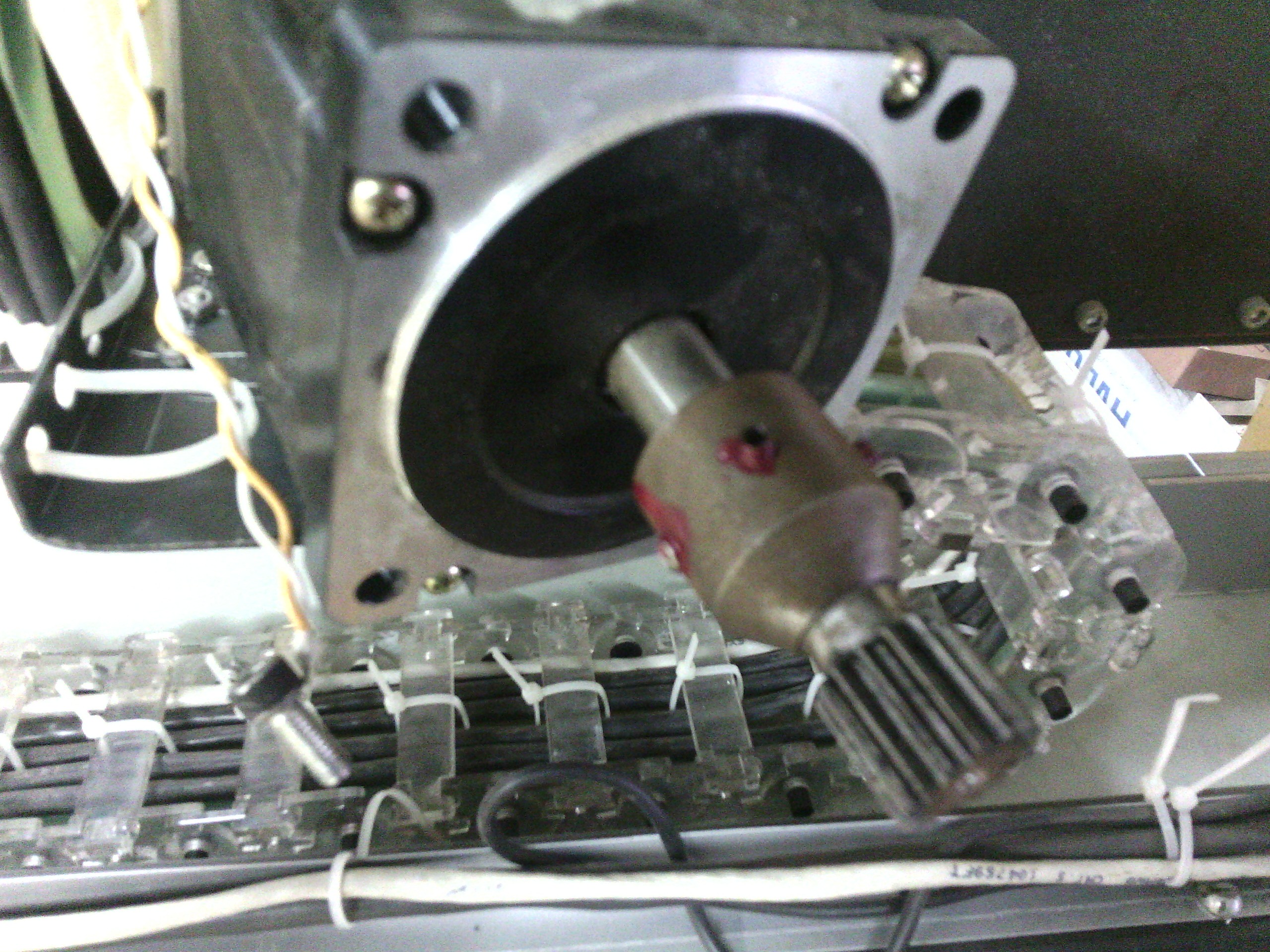

master_70 писал(а):вот провел ТО начал делать немного переделочки
Вал у вас без шпонки? у меня без шпонки тоже думаю сделать побольше крепежных винтов, а то один на шестерню как-то слабовато(
SDAMASK
Сообщения: 76
Зарегистрирован: 13 ноя 2014, 10:22
Репутация: 5
Откуда: Воронеж
Сообщение SDAMASK »
У вас зубчатая рейка закалена? или обычная без закалки? Вопрос к Мастеру. Спасибо.
master_70
Сообщения: 1922
Репутация: 317
я расверлил отверстие на М5 и она как раз закрутиось в шпонку
и добавил по 1-2 отверстия на М4

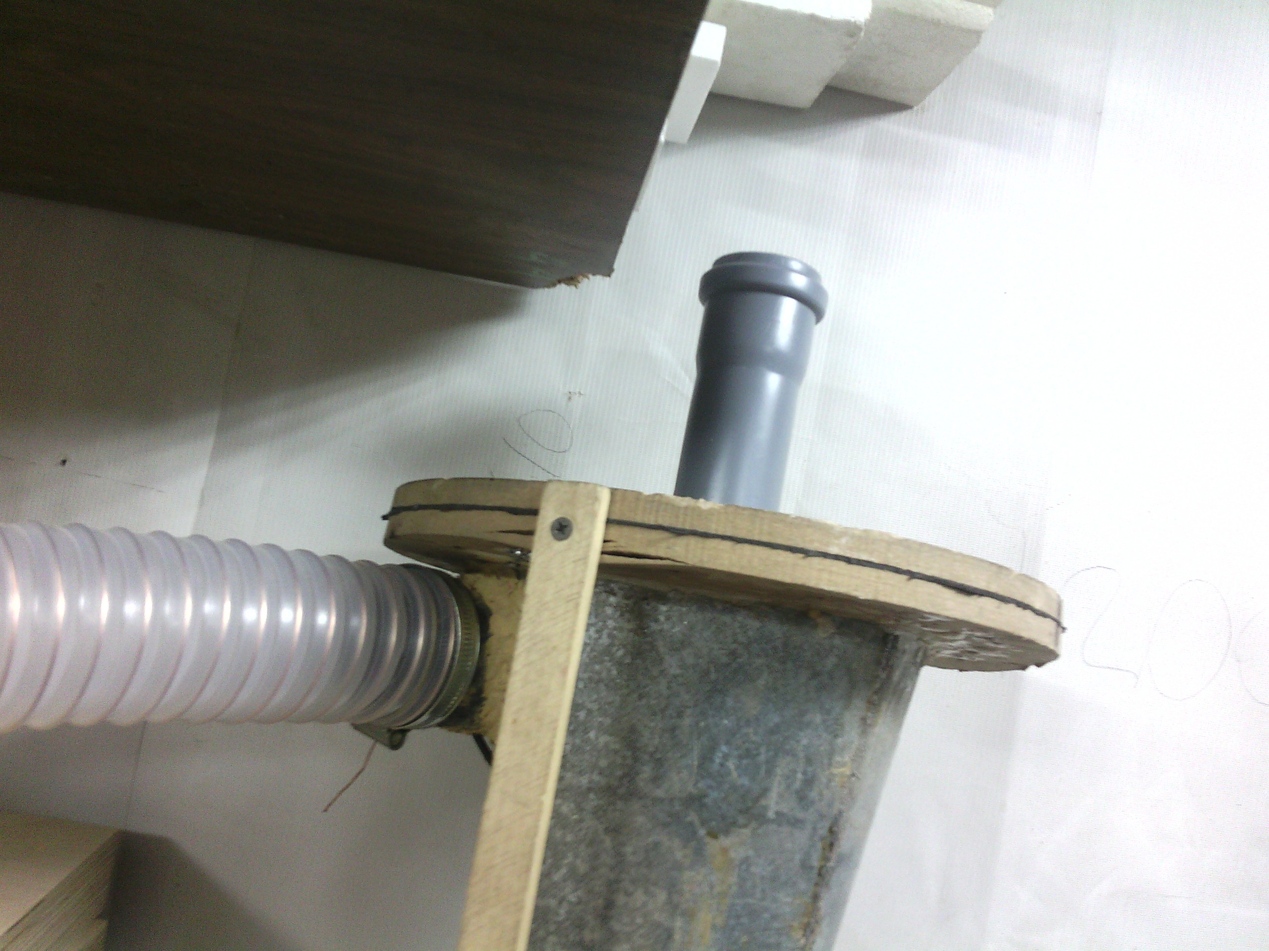

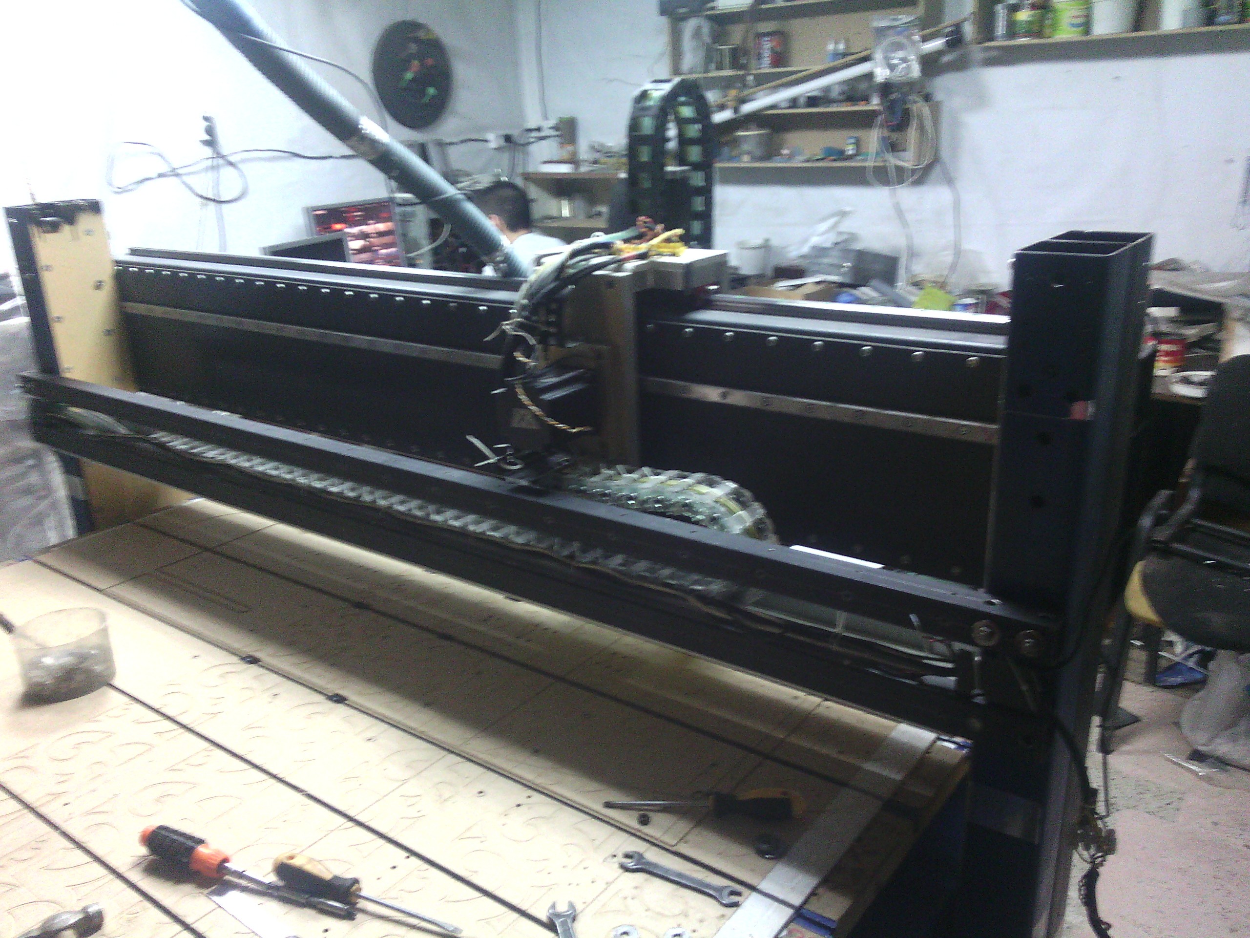

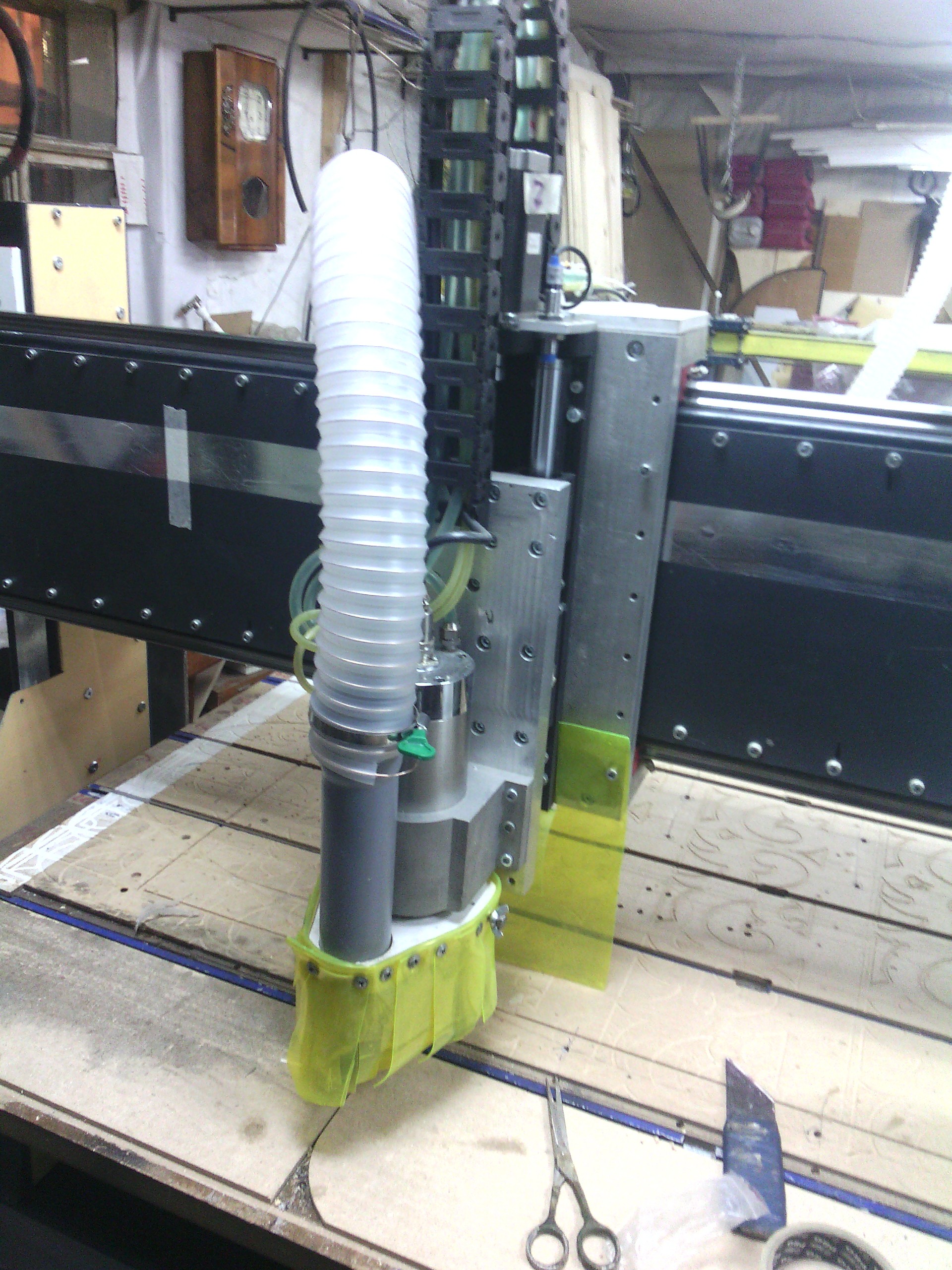

еще по колдовал со станком в плане мини модернизаций пробно-промежуточных.
IMG_20150929_165633.jpg (3217 просмотров) <a class='original' href='./download/file.php?id=59120&mode=view' target=_blank>Загрузить оригинал (1.21 МБ)</a>
