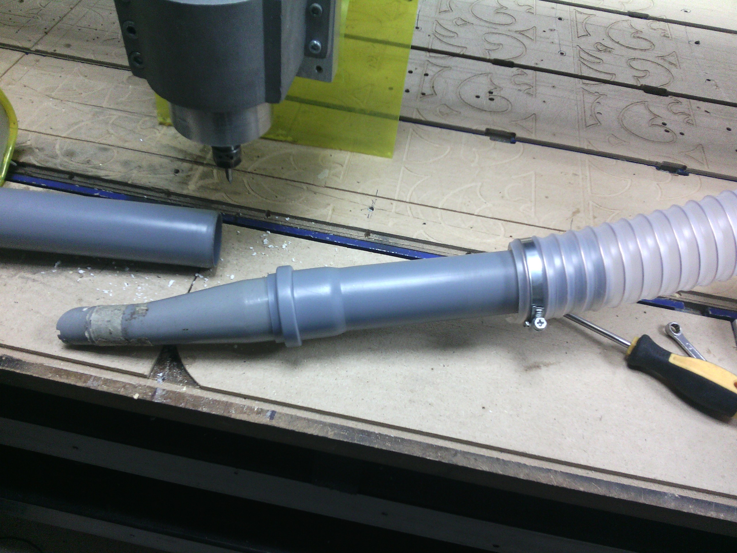

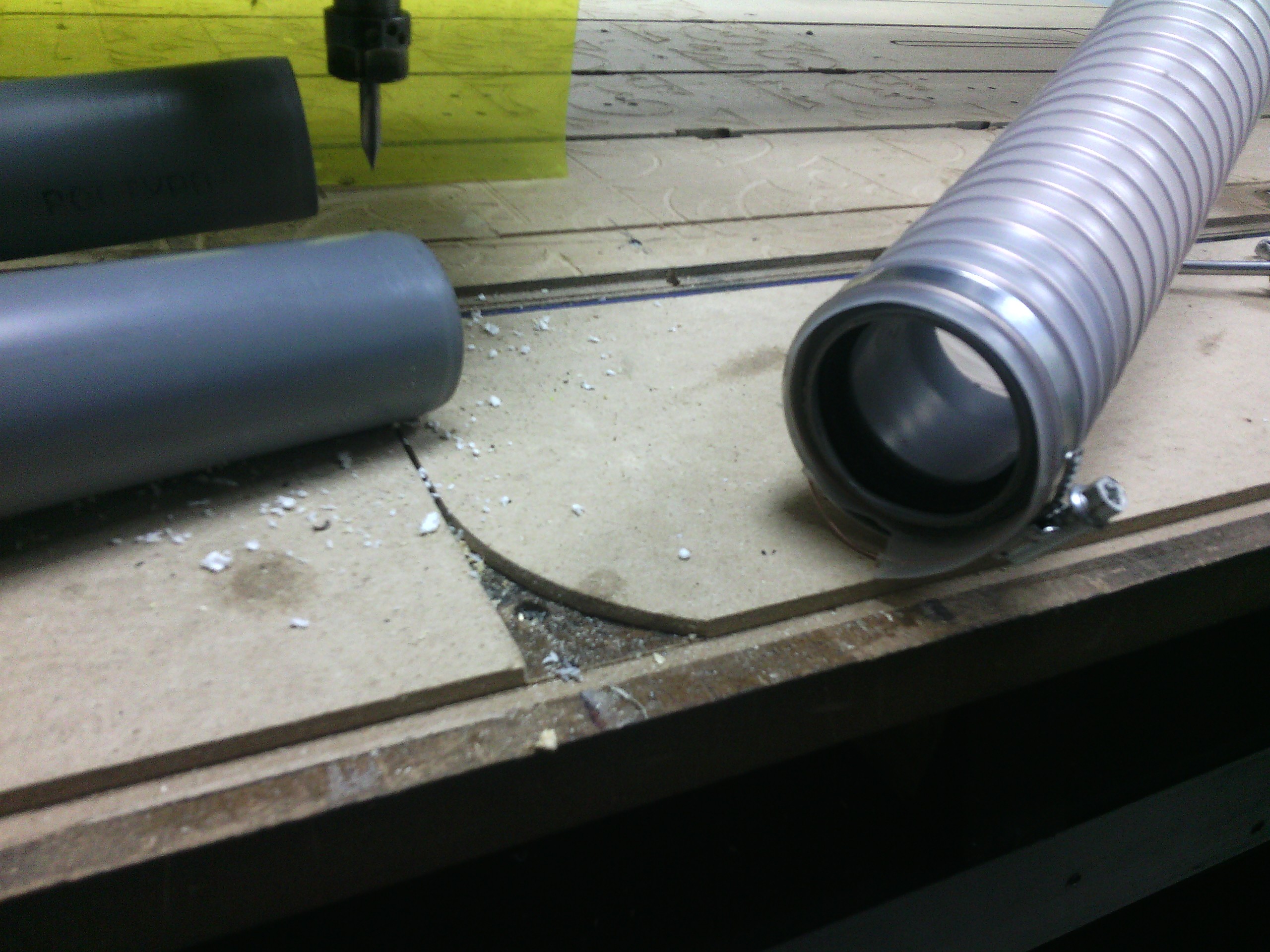

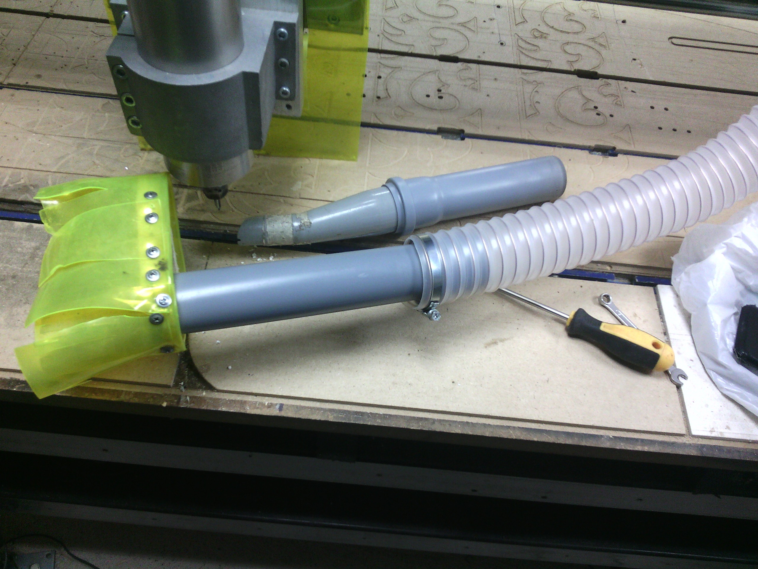

вот сегодня прикрутил новые вентиляторы . они безшумно практически работают . а то старые гудели громко

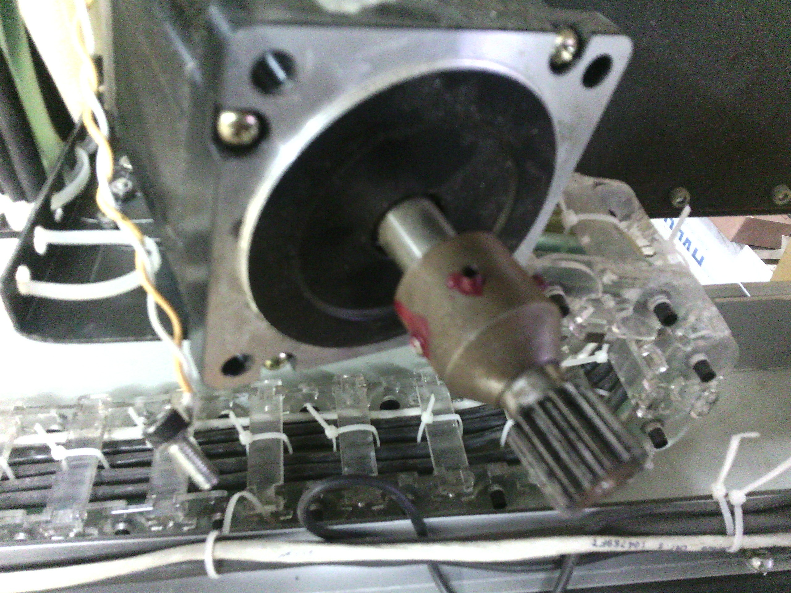

вот провел ТО начал делать немного переделочки. доделаю как вырежу на станке детали .
IMG_20150927_105033.jpg (3358 просмотров) <a class='original' href='./download/file.php?id=59073&mode=view' target=_blank>Загрузить оригинал (1.28 МБ)</a>
IMG_20150927_105040.jpg (3358 просмотров) <a class='original' href='./download/file.php?id=59074&mode=view' target=_blank>Загрузить оригинал (1.25 МБ)</a>

master_70 писал(а):вот провел ТО начал делать немного переделочки
Вал у вас без шпонки? у меня без шпонки тоже думаю сделать побольше крепежных винтов, а то один на шестерню как-то слабовато(
я расверлил отверстие на М5 и она как раз закрутиось в шпонку
и добавил по 1-2 отверстия на М4
