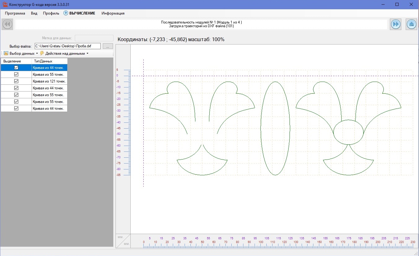

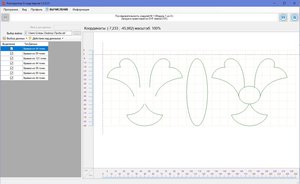

selenur, У меня почему то модуль №302 начал кончики кривых "откусывать" :
Безымянный.jpg (3153 просмотра) <a class='original' href='./download/file.php?id=158253&mode=view' target=_blank>Загрузить оригинал (212.41 КБ)</a>
Безымянный1.jpg (3153 просмотра) <a class='original' href='./download/file.php?id=158254&mode=view' target=_blank>Загрузить оригинал (209.91 КБ)</a>
Не все "кусает" :thinking:
Q-starь писал(а):selenur, У меня почему то модуль №302 начал кончики кривых "откусывать" :
пришли этот файл

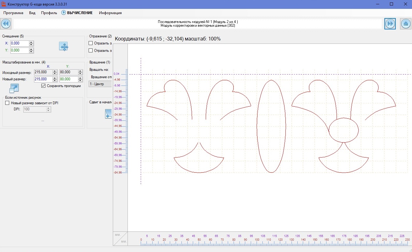

Сразу не сообразил приклеить: :thinking:
Проба.rar
(6.05 КБ) 298 скачиваний
Если модуль №302 убрать, то в следующем №301 тоже откусывает.
Q-starь писал(а):Сразу не сообразил приклеить: :thinking:
Проба.rar
Ошибку исправил, в версии 3.3.0.32 будет нормально работать.
Так-же в этой версии добавил математические функции: sin, cos, tg, ctan, и квадратный корень, которые можно будет использовать в описании правил генерации G-кода ;-)

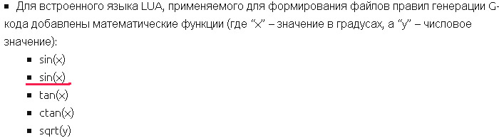

selenur писал(а):Так-же в этой версии добавил математические функции: sin, cos, tg, ctan, и квадратный корень, которые можно будет использовать в описании правил генерации G-кода
Спасибо! А обратные тригонометрические функции будут?

Математика.jpg (2826 просмотров) <a class='original' href='./download/file.php?id=158923&mode=view' target=_blank>Загрузить оригинал (36.29 КБ)</a>
Два синуса и не одного arc... Мне нужно наоборот, получить значение угла поворота инструмента...

Мастерю писал(а):Два синуса и не одного arc... Мне нужно наоборот, получить значение угла поворота инструмента...
Ок добавлю и такую функцию ;-)
