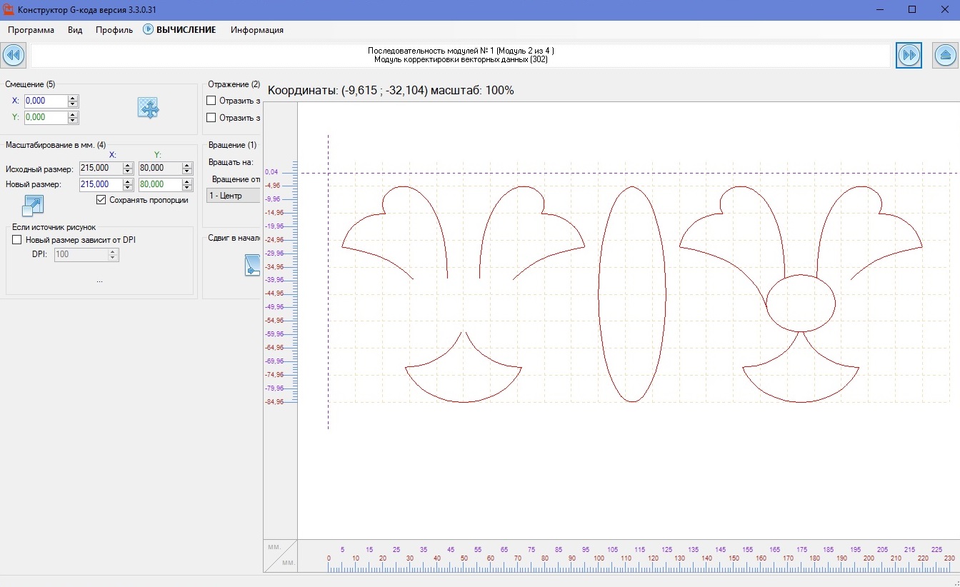

selenur, У меня почему то модуль №302 начал кончики кривых "откусывать" :
Безымянный.jpg (3140 просмотров) <a class='original' href='./download/file.php?id=158253&mode=view' target=_blank>Загрузить оригинал (212.41 КБ)</a>
Безымянный1.jpg (3140 просмотров) <a class='original' href='./download/file.php?id=158254&mode=view' target=_blank>Загрузить оригинал (209.91 КБ)</a>
Не все "кусает" :thinking:

Если модуль №302 убрать, то в следующем №301 тоже откусывает.
Q-starь писал(а):Сразу не сообразил приклеить: :thinking:
Проба.rar
Ошибку исправил, в версии 3.3.0.32 будет нормально работать.
Так-же в этой версии добавил математические функции: sin, cos, tg, ctan, и квадратный корень, которые можно будет использовать в описании правил генерации G-кода ;-)
