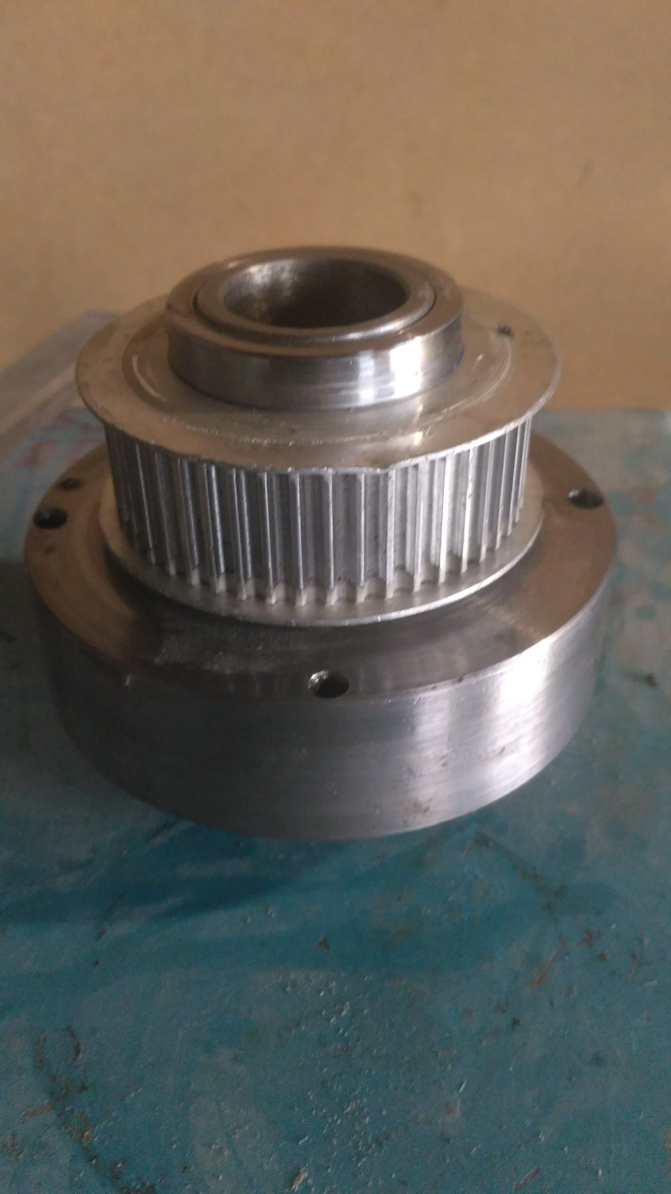

Поворотную голову буду делать из ступицы заднего привода газели, сравнивал несколько ступиц, в газелевском 2 упорных подшипника разного диаметра, как по мне, то подходит более других из тех, что я видел.
Другие элементы и редуктора, разобрал с разных станков, благо есть друзья в черметах, сейчас жду стол монтажный с т образным мазом, для точной приварки деталей.

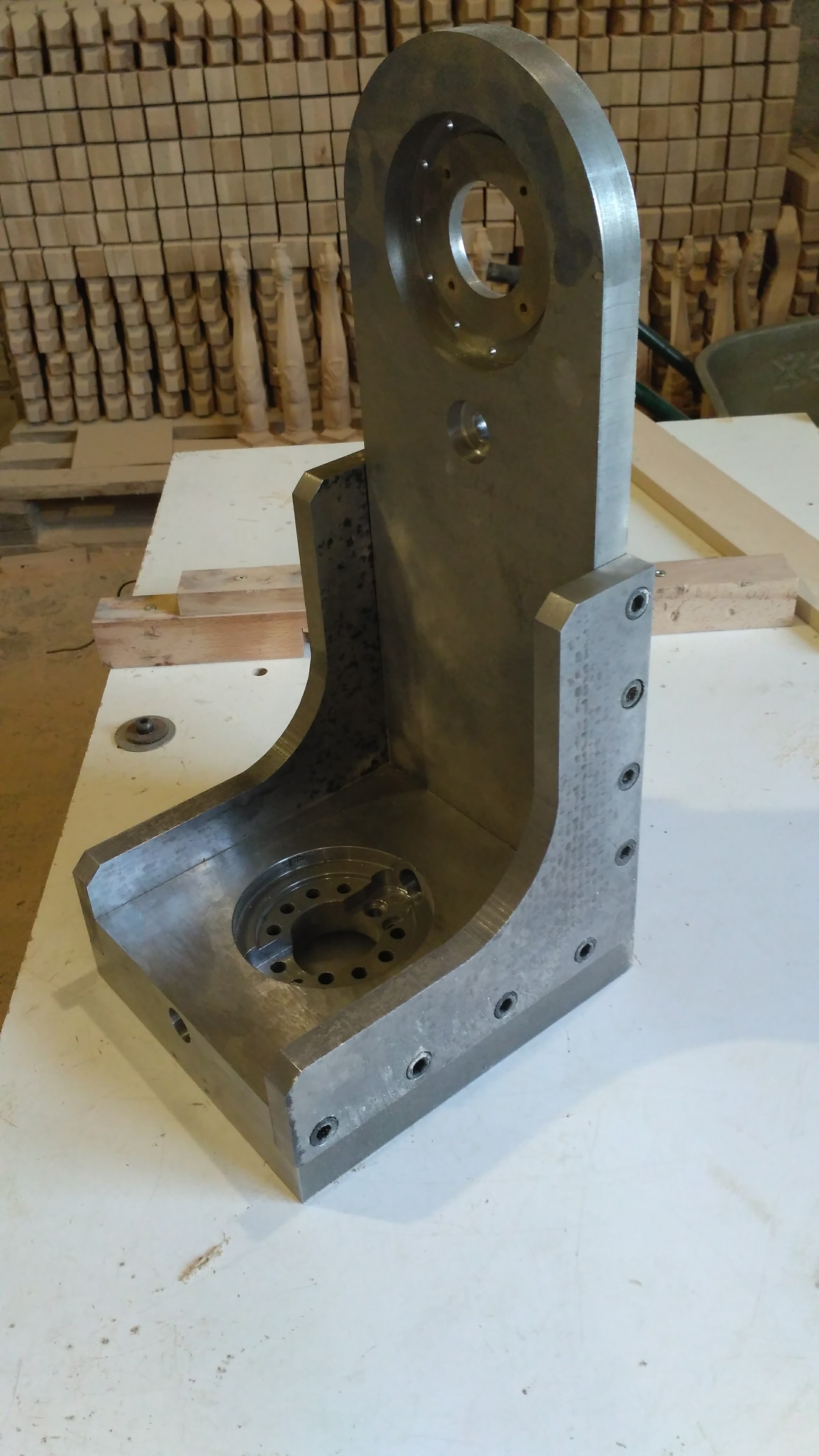

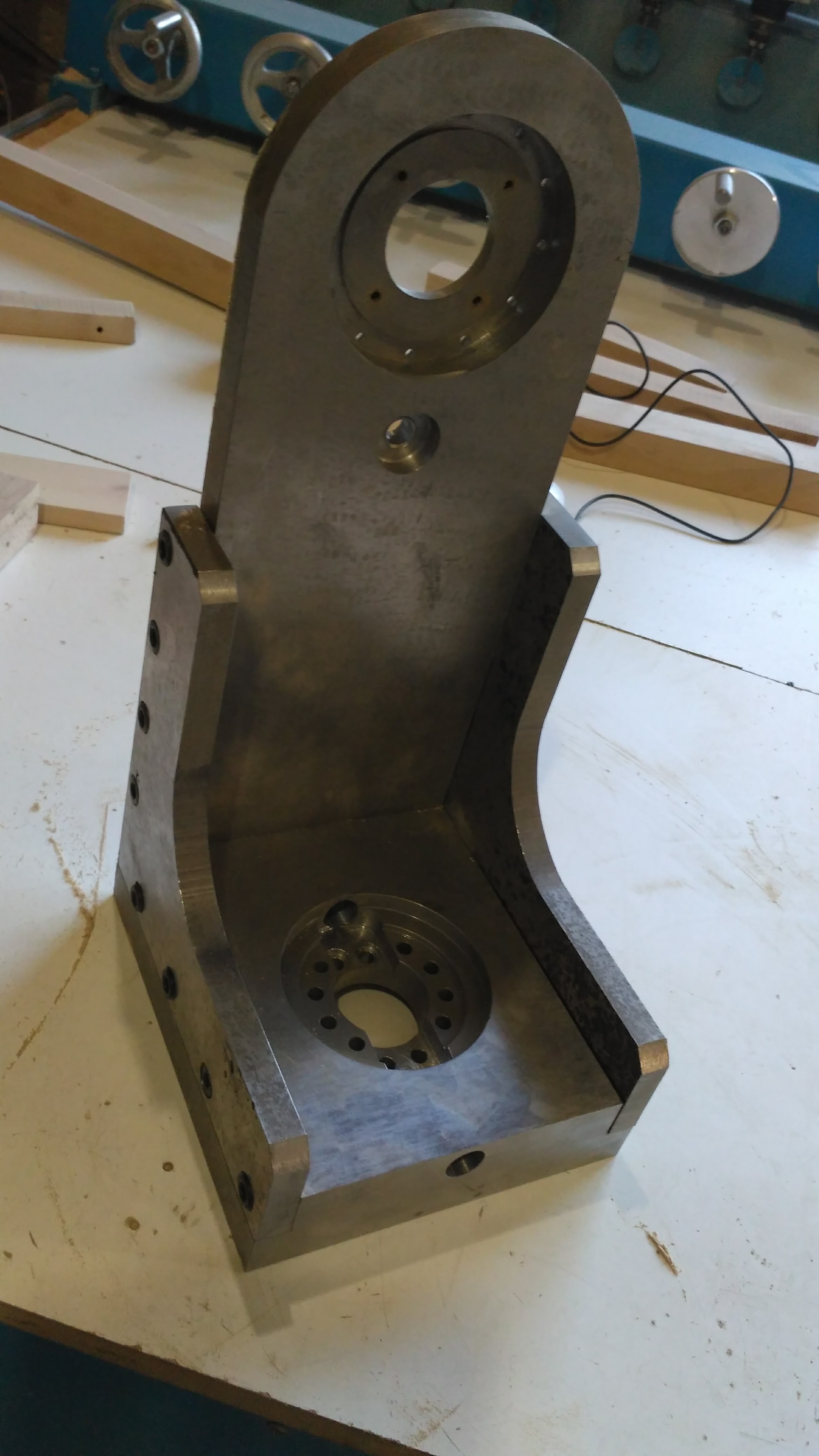

Кстати, уже почти доделали новую голову для этого станка, теперь она будет железной и с учетом всех слабых мест, ну покрайней мере тех что удалось мне обнаружить. Как доделаем с меня фотоотчет!

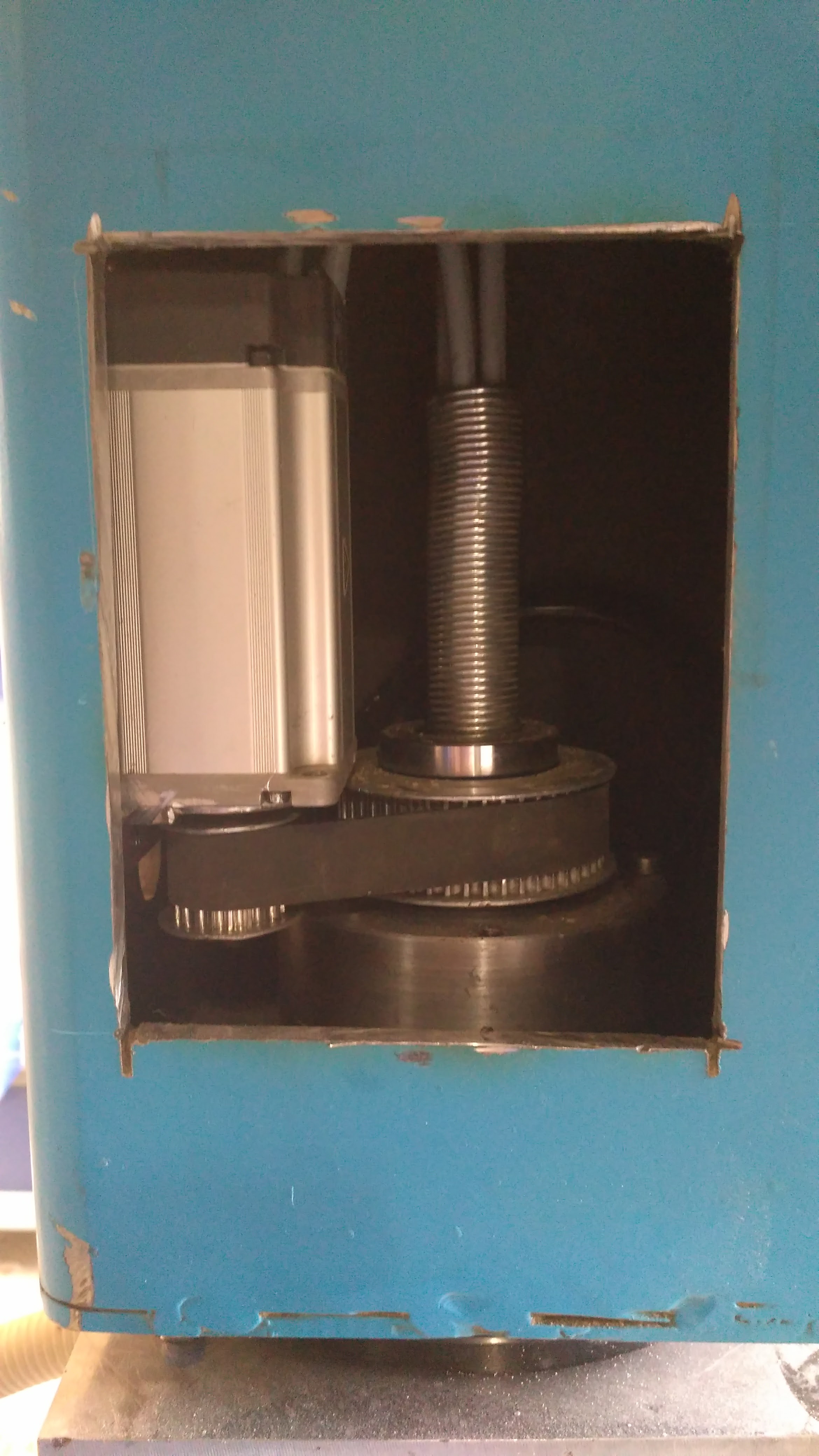

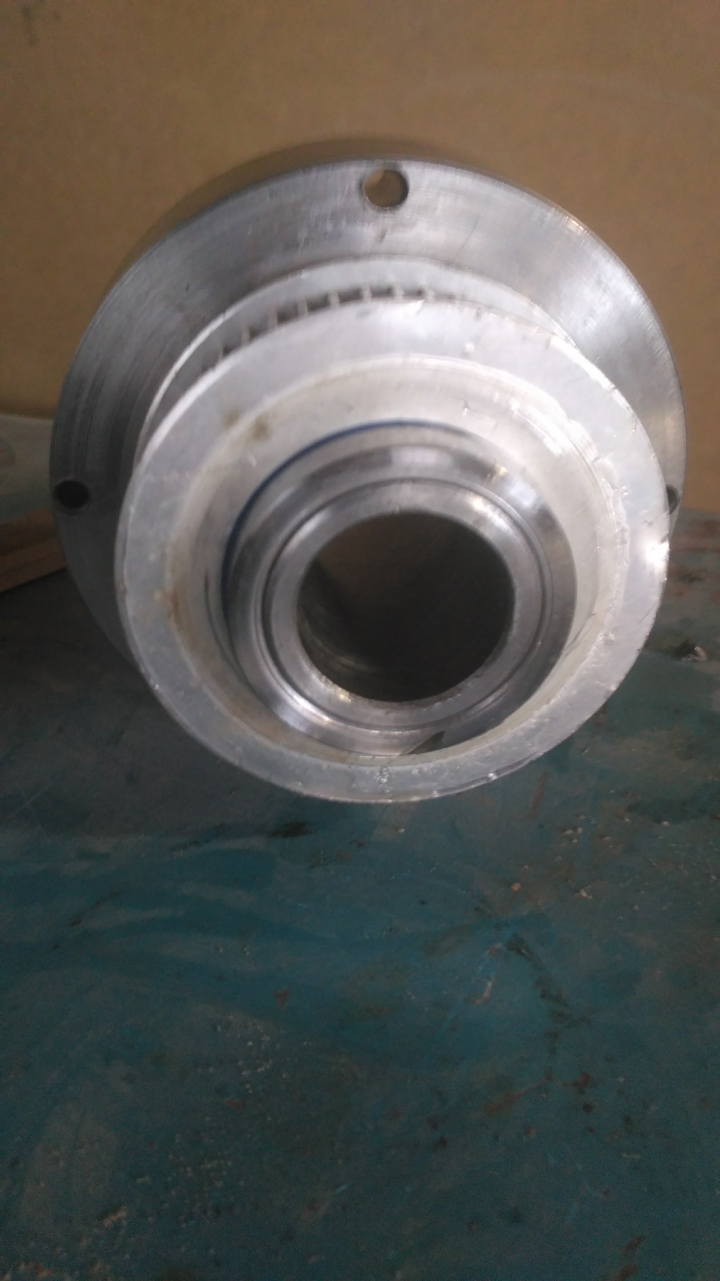

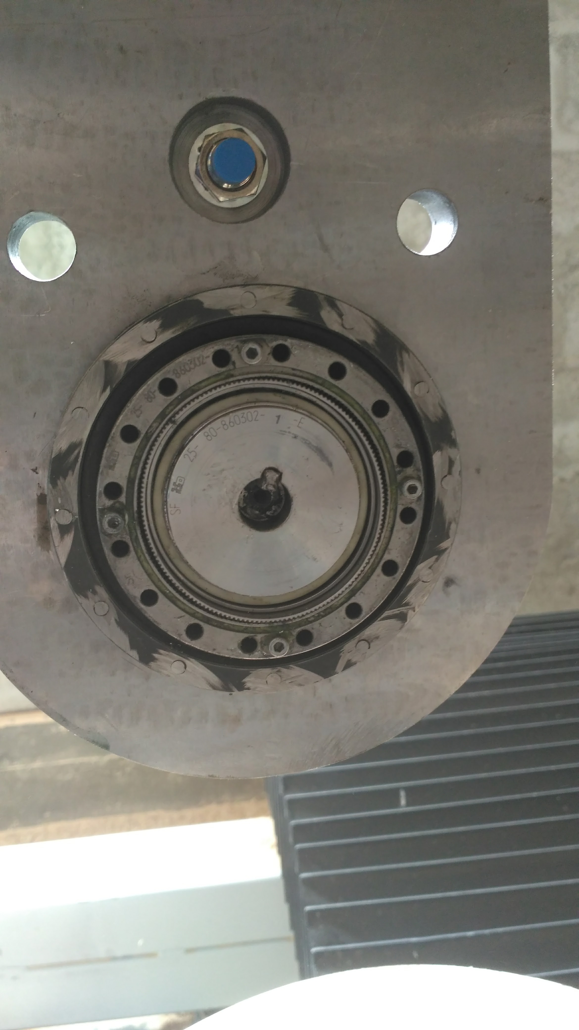

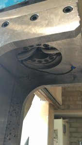

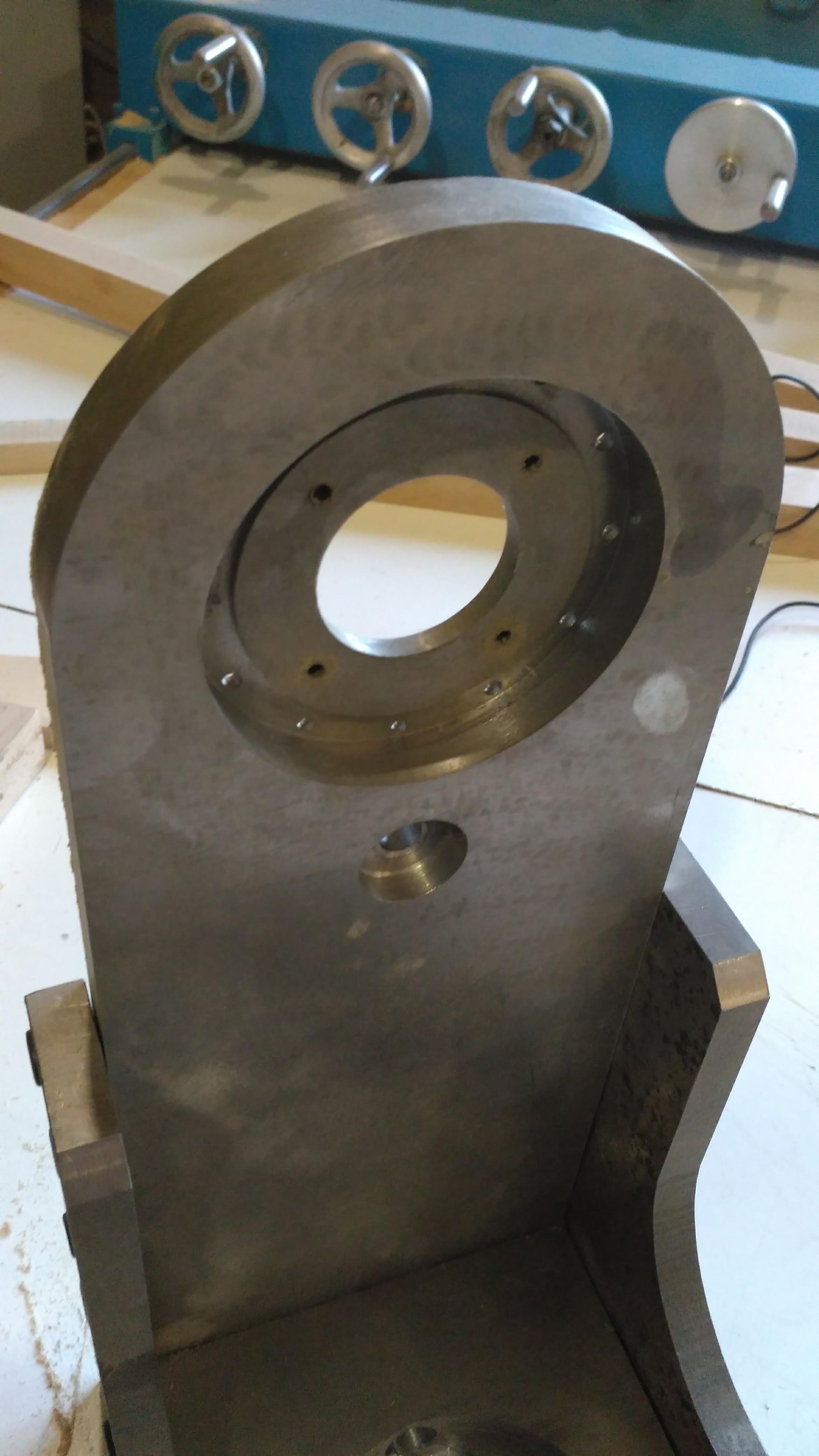

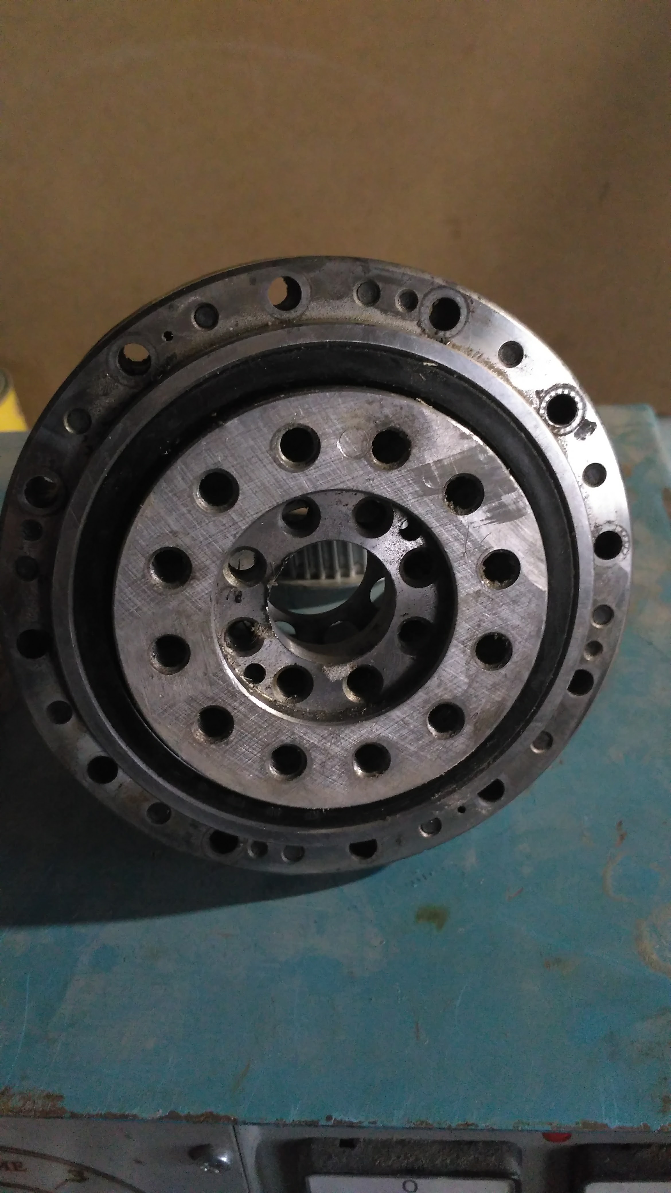

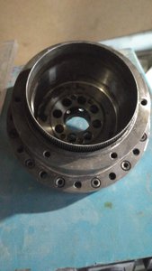

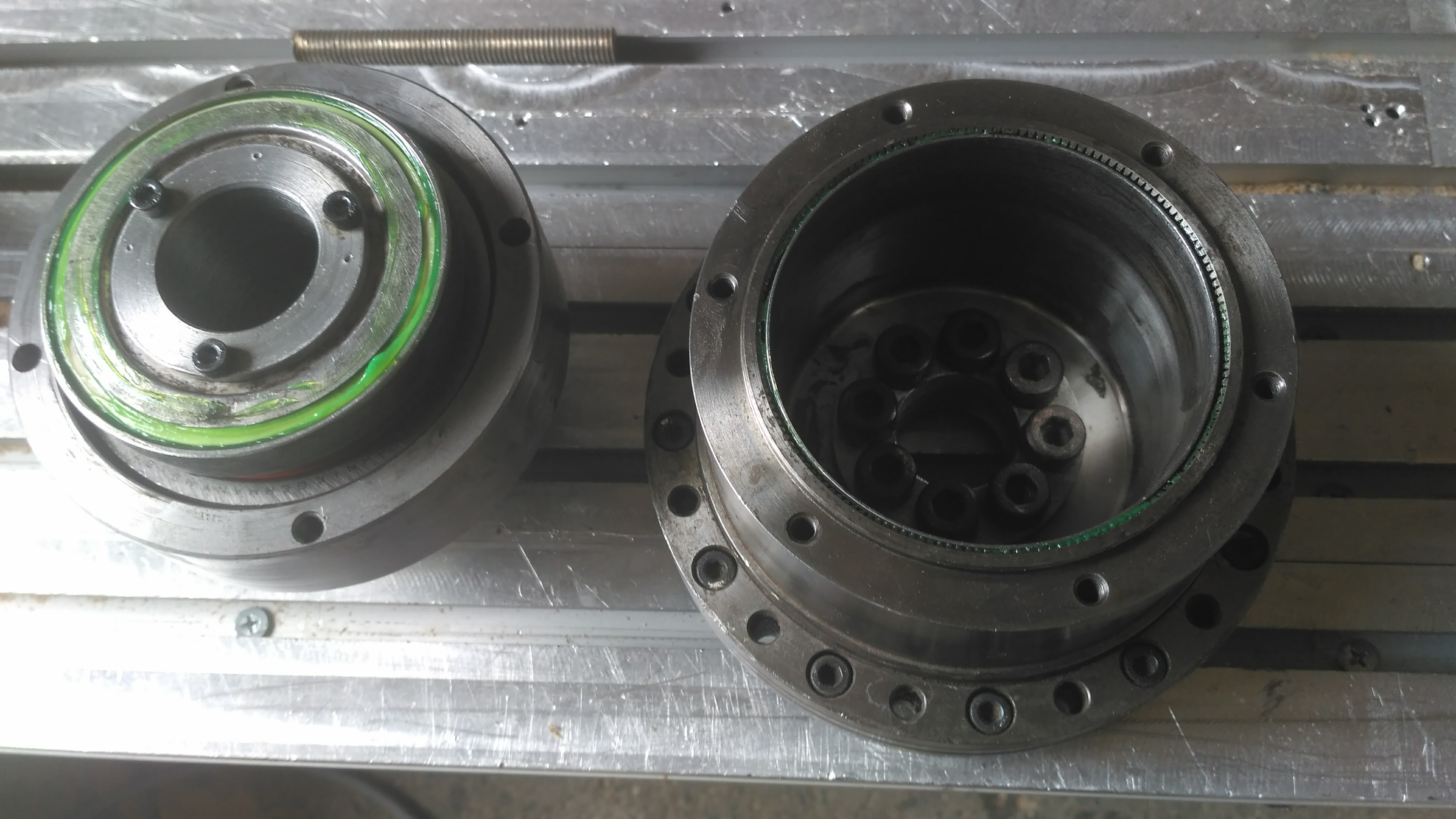

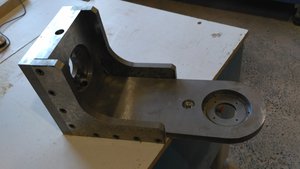

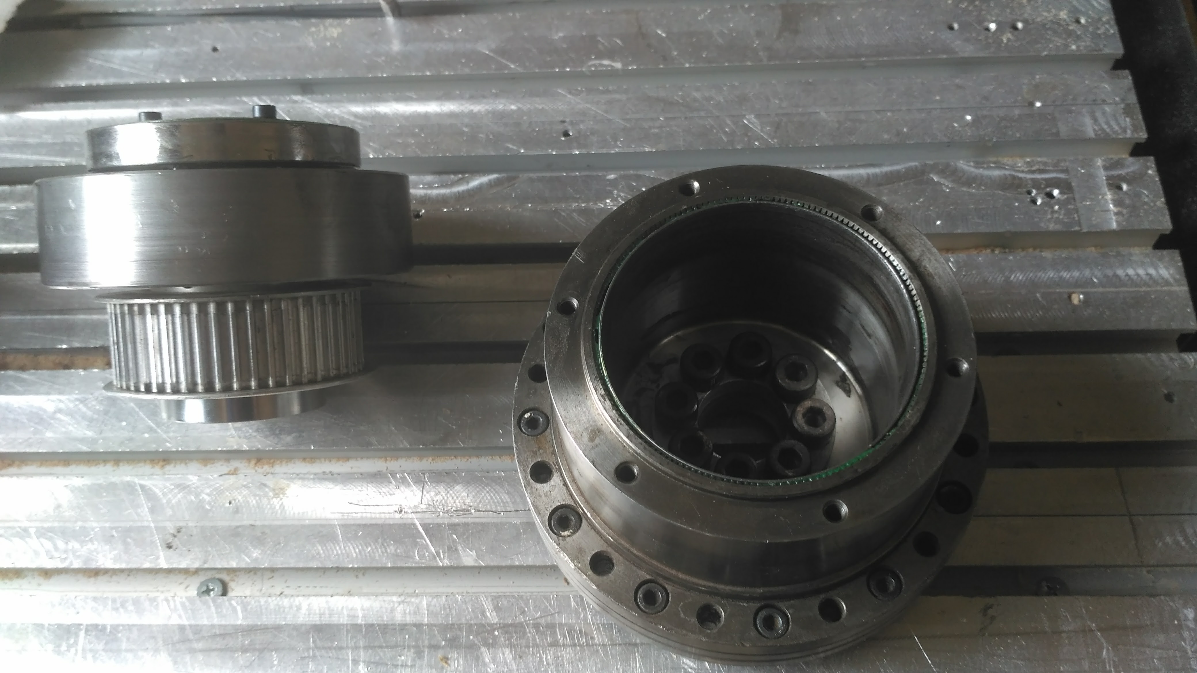

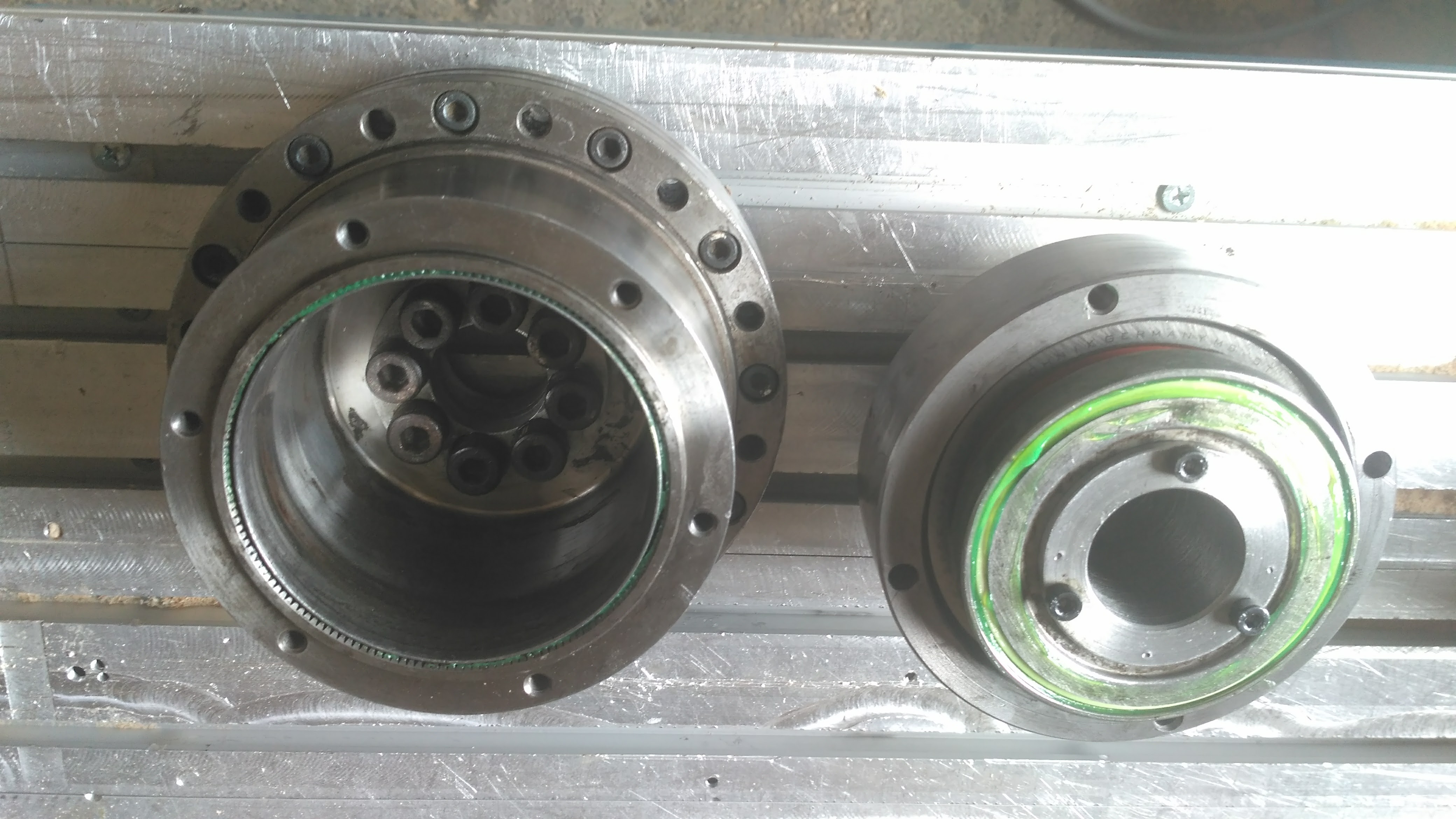

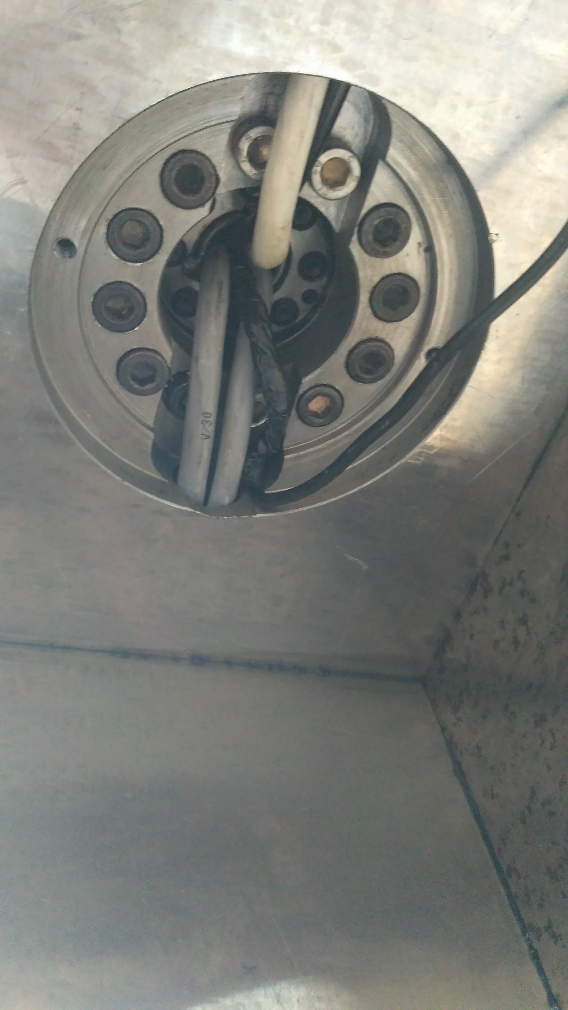

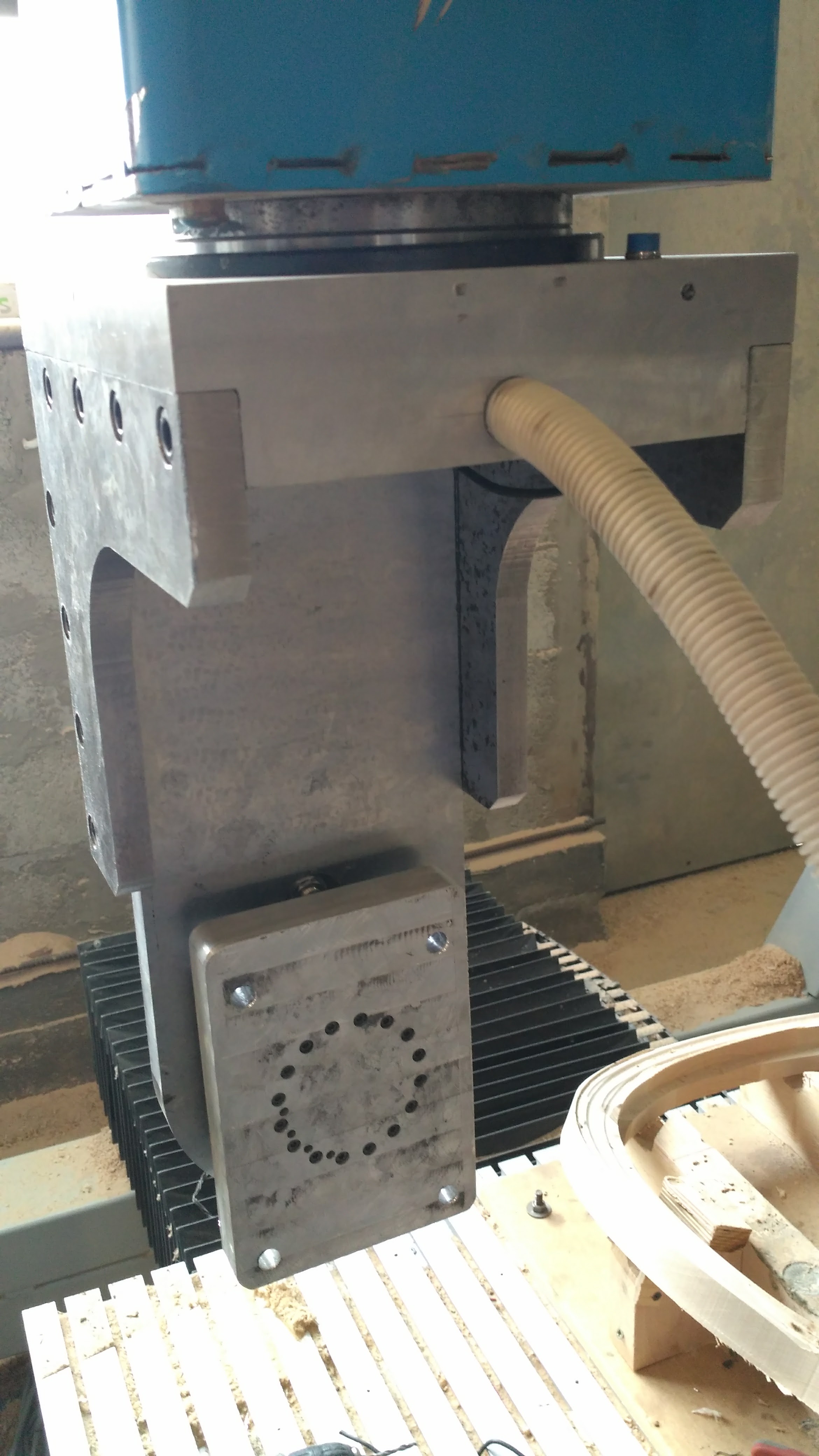

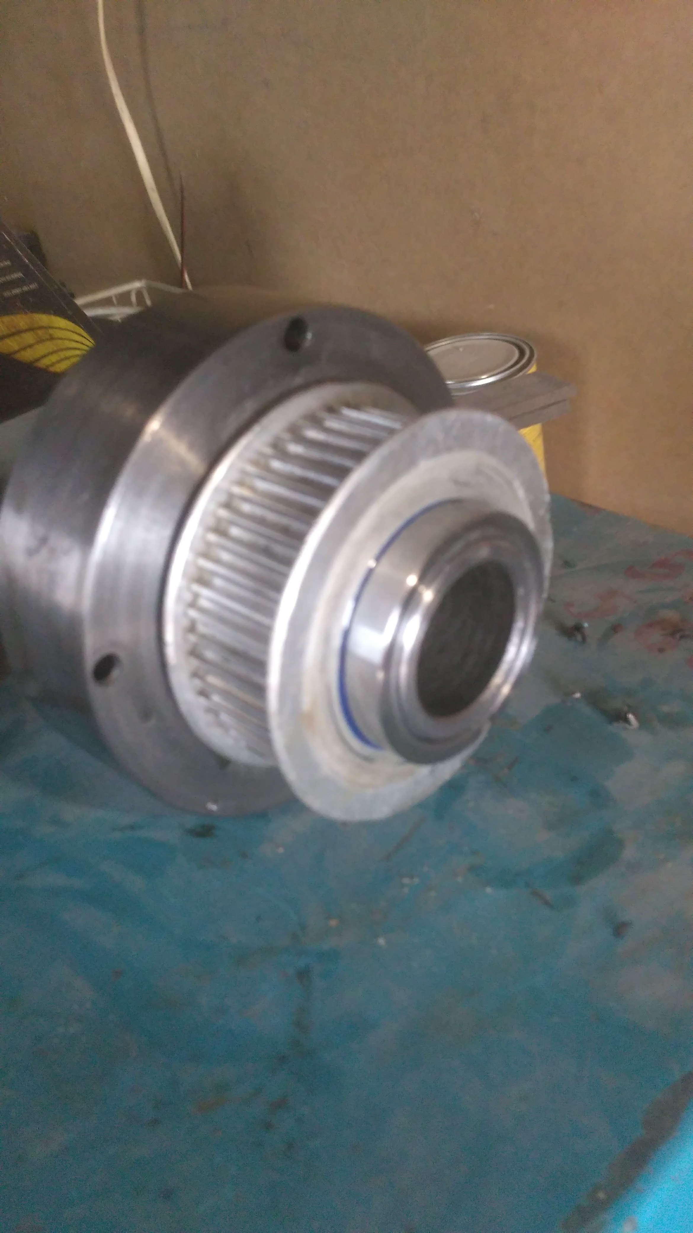

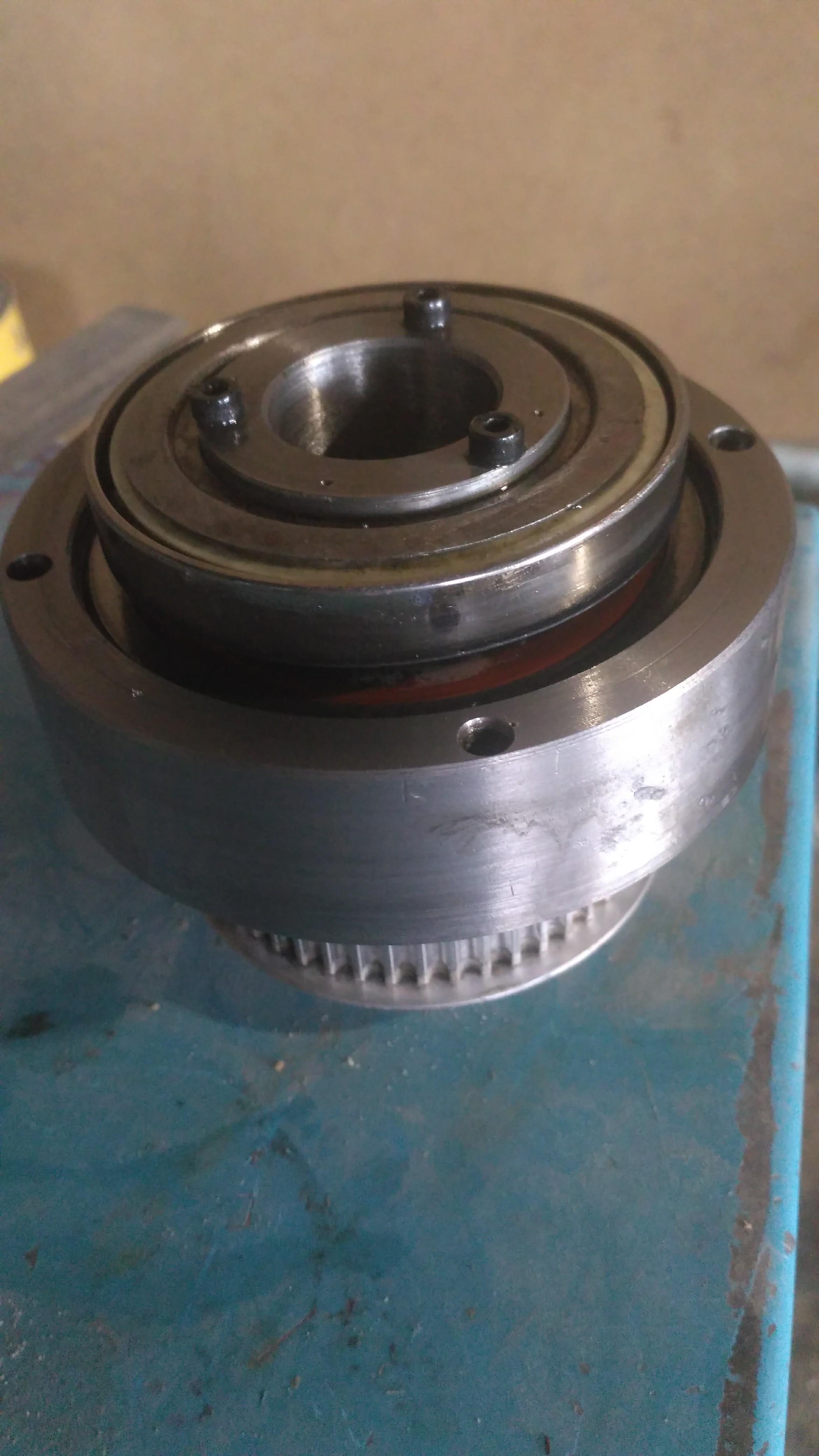

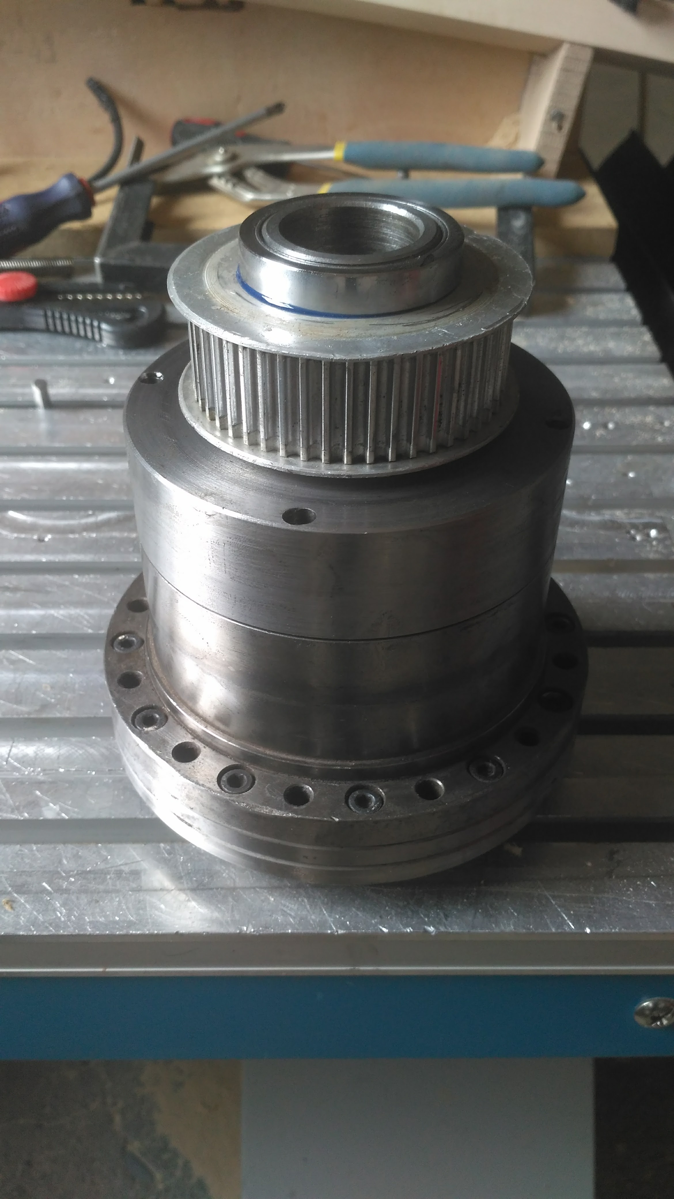

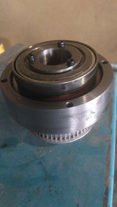

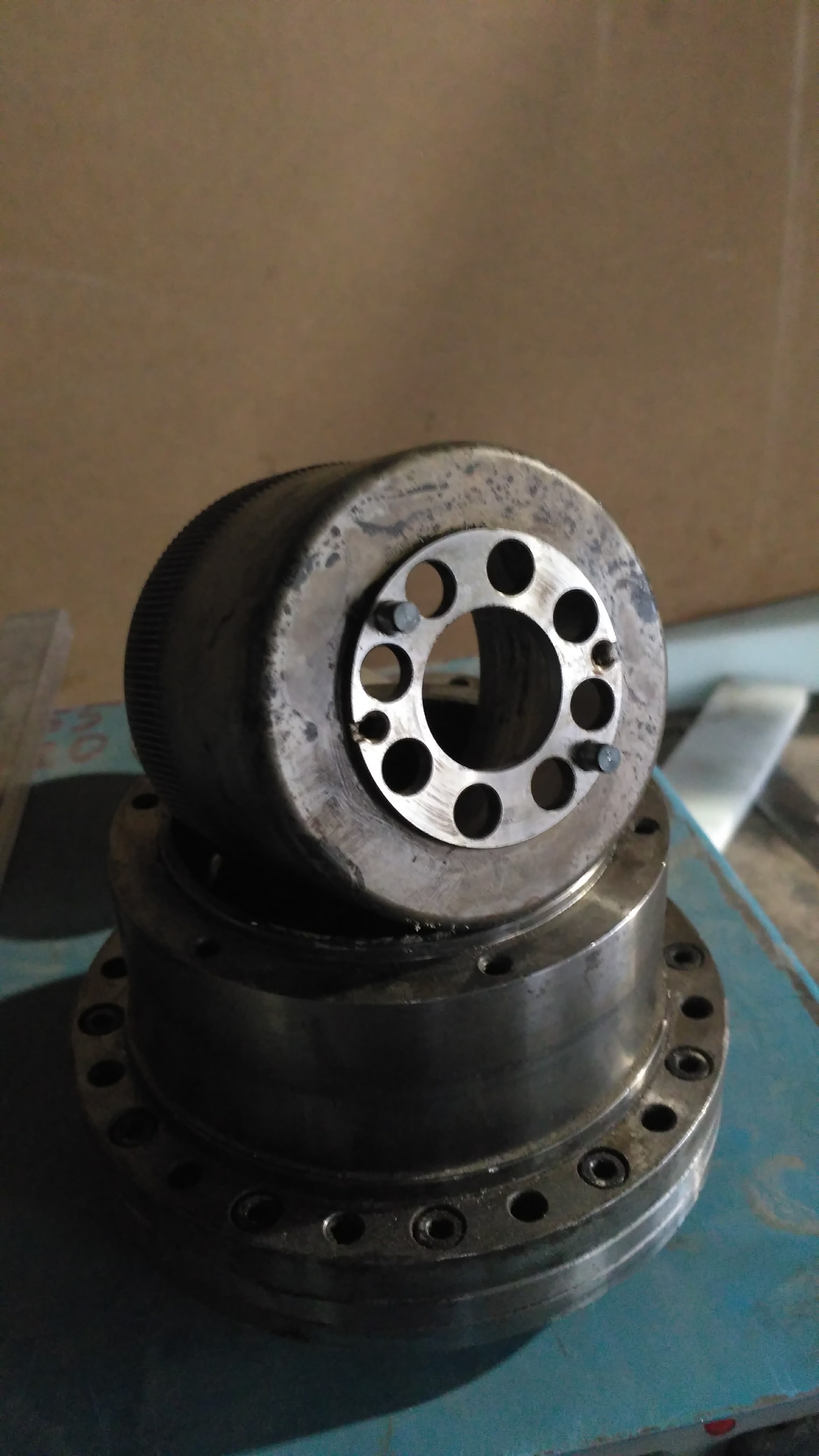

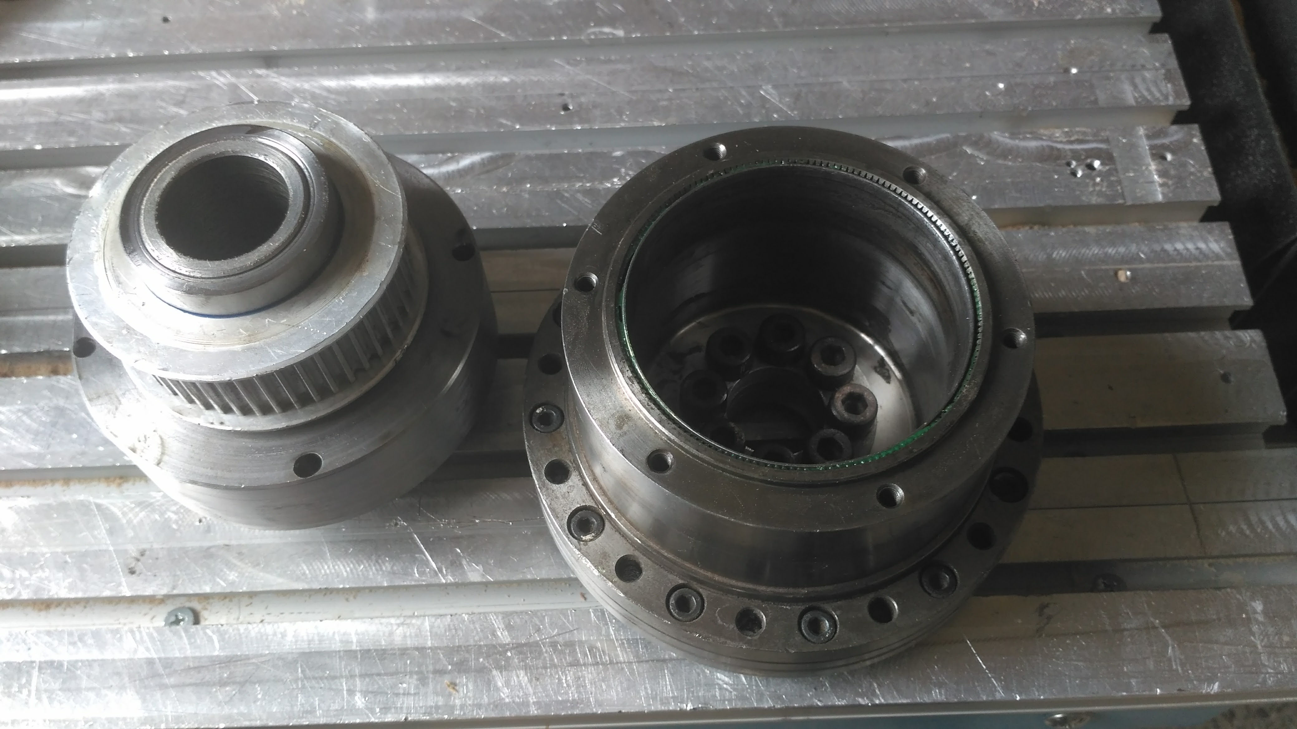

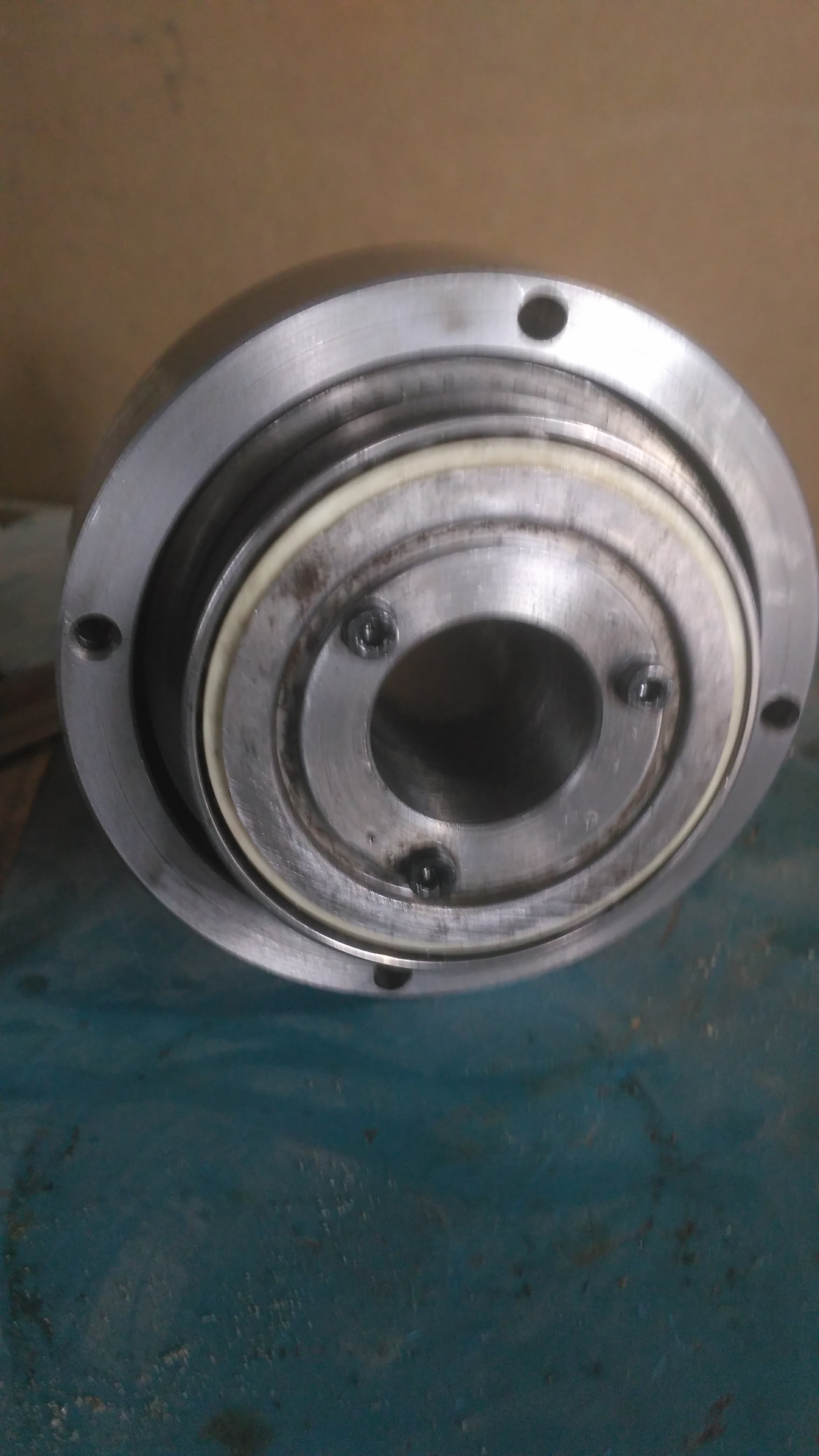

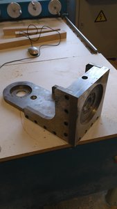

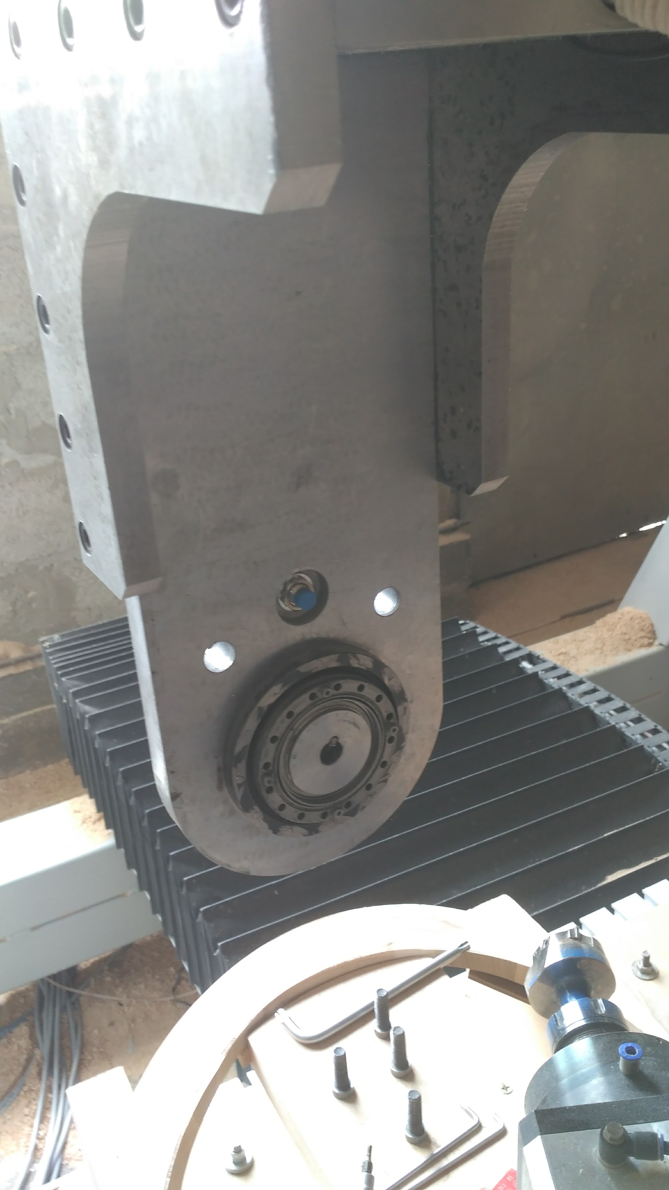

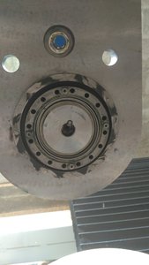

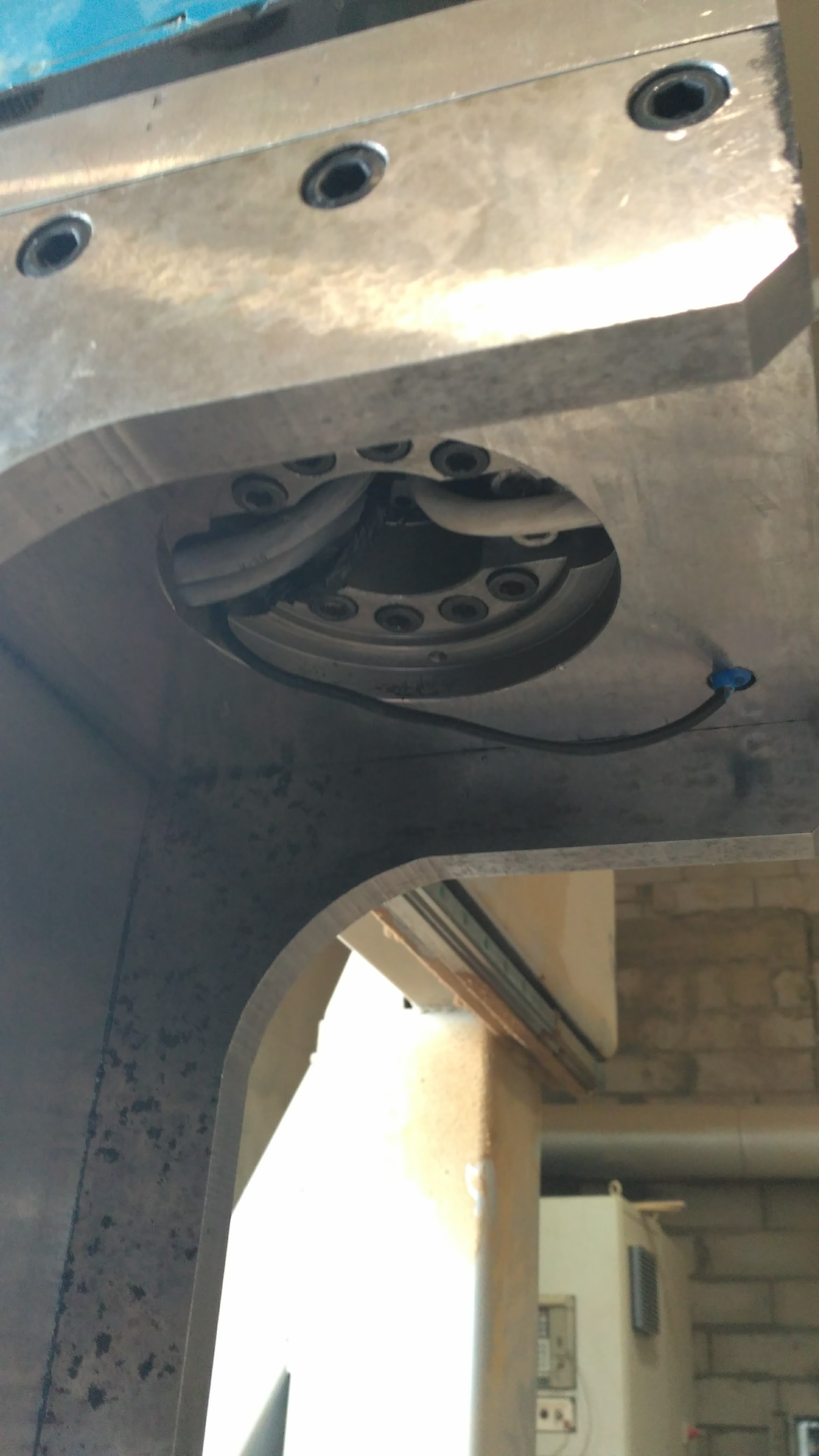

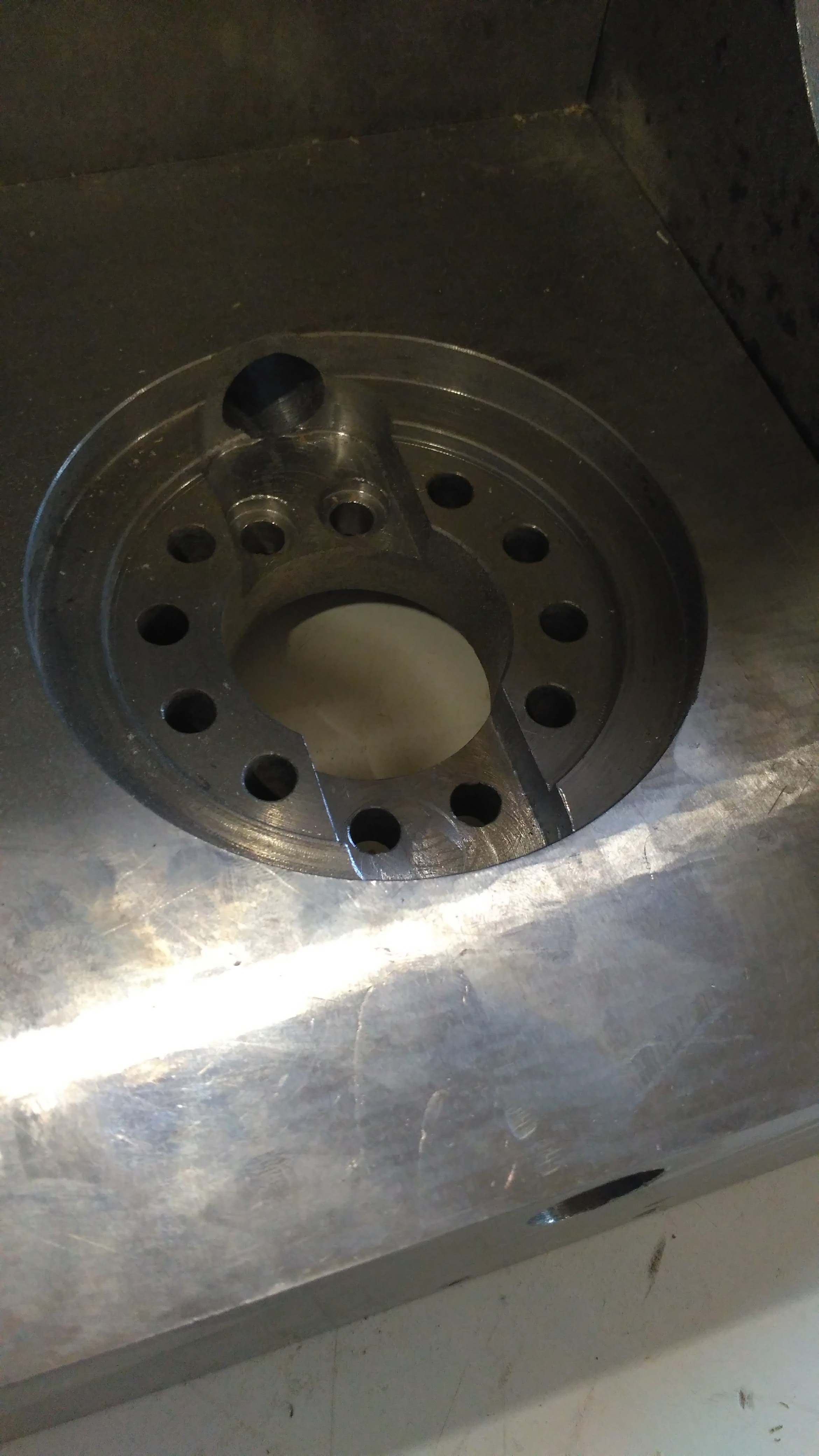

Блин, забыл фото отчет выложить.
Голова из 25мм стали.
Редуктор немного модифицировали, для прокладки через него кабелей. Теперь голова может вращатся +/- 5 полных оборотов.
