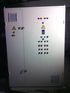

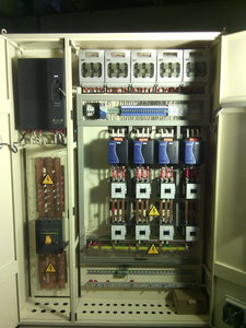

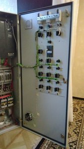

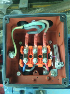

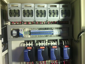

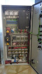

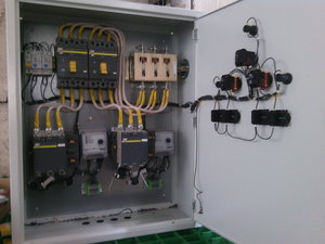

Монтаж закончен. Завтра везу на установку...

Ну, как-то так... :roll:

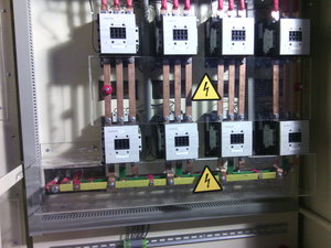

Забавное решение: крепление защитного щитка за фазную шину, при котором торчит наружу головка болта под напряжением... :)

UAVpilot писал(а):Забавное решение: крепление защитного щитка за фазную шину, при котором торчит наружу головка болта под напряжением... :)
Так вроде через изолятор. Я так понимаю - в изоляторе не сквозное отверстие, а болты с обоих сторон.
Тима
Сообщения: 3162
Репутация: 1089
Настоящее имя: Тимур
Откуда: КБР
Re: Дело рук моих...
Сообщение Тима »
Правильно понимаешь! Там стоят изоляторы. Такие же изоляторы стоят между фазными шинами на силовых вводах нижних контакторов.

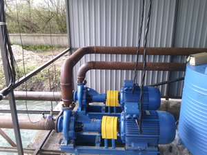

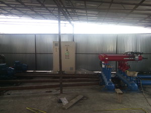

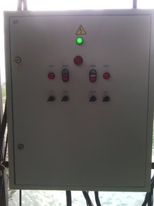

Еще одна шабашечка на быструю руку...
Два насоса по 45 кВт для капельного орошения сада на 62 га.

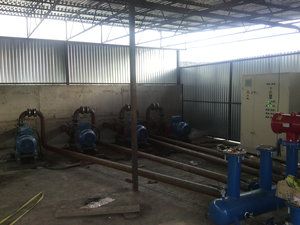

Запустил насосную станцию...

Закончил пуско-наладочные работы на объекте...

Все работает. Результатом доволен.
З.Ы. Заказчик просит доустановить амперметры на каждый насос. Посоветуйте амперметры до 200а, желательно электронные и компактные. Хотел поставить связку "трансформатор тока с выходом 4..20 мА + ИТП-11", но не могу найти трансформаторы тока с выходом 4..20мА на 150-200 Ампер. Есть только до 40 Ампер. При этом есть ТТ на 150 ампер и выходом 0..10 вольт, но он не подходит к ИТП-11. И преобразователи 0..10в/4..20мА тоже не могу найти.

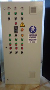

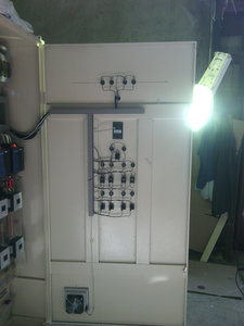

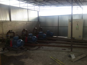

Очередная насосная станция для капельного орошения сада.
Три насоса по 30 кВт в каскадном режиме управления...

На подходе еще две насоски...
