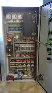

Монтаж закончен. Завтра везу на установку...
IMG_20160407_180532.jpg (11350 просмотров) <a class='original' href='./download/file.php?id=77088&mode=view' target=_blank>Загрузить оригинал (623.5 КБ)</a>
IMG_20160407_180602.jpg (11350 просмотров) <a class='original' href='./download/file.php?id=77089&mode=view' target=_blank>Загрузить оригинал (1022.07 КБ)</a>
IMG_20160407_180611.jpg (11350 просмотров) <a class='original' href='./download/file.php?id=77087&mode=view' target=_blank>Загрузить оригинал (934.08 КБ)</a>
IMG_20160407_180619.jpg (11350 просмотров) <a class='original' href='./download/file.php?id=77086&mode=view' target=_blank>Загрузить оригинал (1.12 МБ)</a>
IMG_20160407_152719.jpg (11350 просмотров) <a class='original' href='./download/file.php?id=77090&mode=view' target=_blank>Загрузить оригинал (921.15 КБ)</a>
IMG_20160407_105854.jpg (11350 просмотров) <a class='original' href='./download/file.php?id=77091&mode=view' target=_blank>Загрузить оригинал (816.28 КБ)</a>
IMG_20160407_105822.jpg (11350 просмотров) <a class='original' href='./download/file.php?id=77092&mode=view' target=_blank>Загрузить оригинал (877.2 КБ)</a>
Ну, как-то так... :roll:

Забавное решение: крепление защитного щитка за фазную шину, при котором торчит наружу головка болта под напряжением... :)

UAVpilot писал(а):Забавное решение: крепление защитного щитка за фазную шину, при котором торчит наружу головка болта под напряжением... :)
Так вроде через изолятор. Я так понимаю - в изоляторе не сквозное отверстие, а болты с обоих сторон.
Правильно понимаешь! Там стоят изоляторы. Такие же изоляторы стоят между фазными шинами на силовых вводах нижних контакторов.
