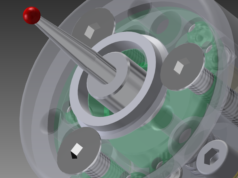

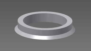

Установка в центроискатель пыльника оказалась ещё той задачкой. В результате массы экспериментов пришел к выводу, что резинка толще 0.15мм требует усиления пружинки, что приводит к потере точности, поэтому толщину резины лучше брать < 0.15мм. Такая тонкая резинка потребует периодической замены. Чтобы исключить зависимость от производителя в этом вопросе (тут я плАчу :) ), придумал вариант для пыльника, который сделать и поменять можно самостоятельно, не разбирая центроискатель. И чтоб недорого было.
Вот что вышло.
Центральный элемент - прижимное колечко такой формы
кольцо.jpg (4342 просмотра) <a class='original' href='./download/file.php?id=49234&mode=view' target=_blank>Загрузить оригинал (19.88 КБ)</a>
Небольшое расширение к "основанию" попадает под прижимные винты
крепление.png (4342 просмотра) <a class='original' href='./download/file.php?id=49229&mode=view' target=_blank>Загрузить оригинал (245.56 КБ)</a>

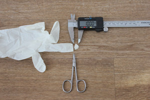

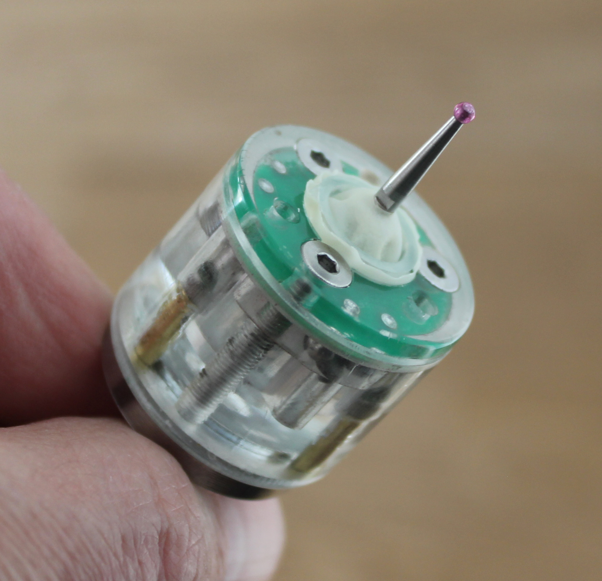

В качестве материала пыльника взял резиновые перчатки из аптеки минимального размера. 1 пара - 10 пыльников, за все - 0.2$.
Отрезаем 10мм от кончика пальца и в центре делаем отверстие 1-2мм
IMG_7022_.jpg (4342 просмотра) <a class='original' href='./download/file.php?id=49232&mode=view' target=_blank>Загрузить оригинал (226.21 КБ)</a>

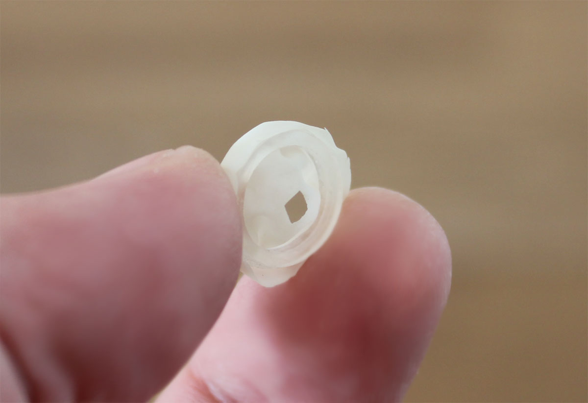

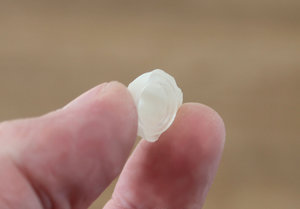

Надеваем на кольцо так(со стороны "основания" кольца)
IMG_7023_.jpg (4326 просмотров) <a class='original' href='./download/file.php?id=49235&mode=view' target=_blank>Загрузить оригинал (182.85 КБ)</a>

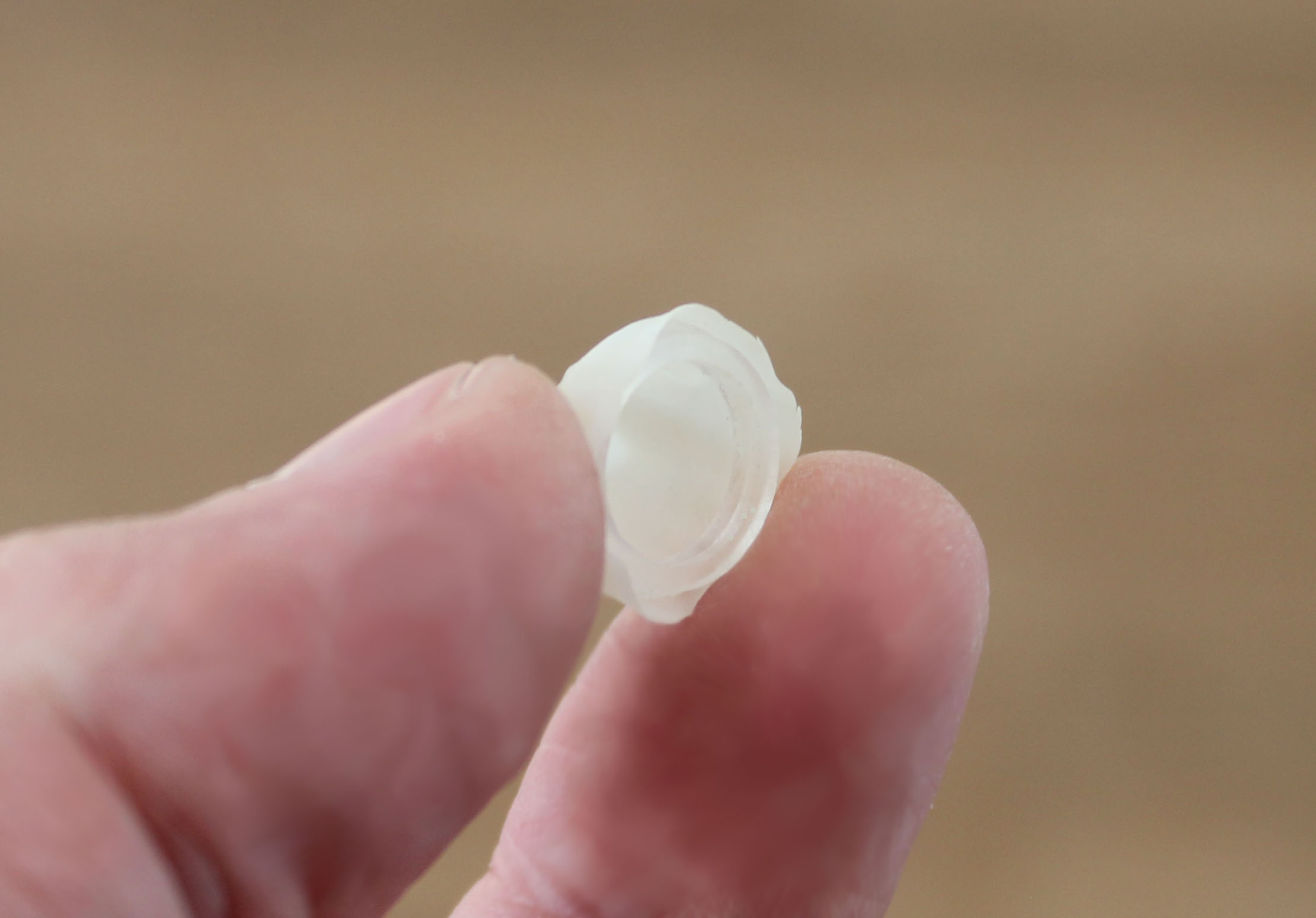

Проталкиваем в обратную сторону центр резинки так
IMG_7024_.JPG (4326 просмотров) <a class='original' href='./download/file.php?id=49237&mode=view' target=_blank>Загрузить оригинал (69.88 КБ)</a>
Приоткручиваем зажимные винты центроискателя на 2-3 мм, придерживая крышку, чтобы её не вытолкнула пружинка. Вставляем кольцо с резинкой и постепенно зажимаем винты обратно.
IMG_7034_.JPG (4342 просмотра) <a class='original' href='./download/file.php?id=49233&mode=view' target=_blank>Загрузить оригинал (580.43 КБ)</a>
Готово.

На днях себе делал от такой перчатки :)
пока отлично работает
Re: Беспроводной центроискатель Lite++ (технические вопросы)
пробовал и резиновые перчатки и латексные и презики - в конце концов масло и СОЖ их убивает. Да и герметичностью у такого решения плохо.
Но я внутрь датчика масло заливаю (как Renishaw), иначе через некоторое время точность заметно "плывёт".
Поменять пара минут :)
nik1 писал(а):Поменять пара минут :)
Масло вытечет :)
У меня нет масла, сотку держит и этого вполне достаточно
а если надо точнее , то применяю индикатор

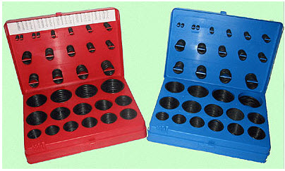

verser, Кстати, в автомагазинах продаются наборы резиновых колец, на любой вкус так сказать, т.е. диаметры, толщина и т.д. Можно подобрать то, что нужно. Не пробовал посмотреть?
Для примера наборчик, но бывают всякие

Predator писал(а): verser, Кстати, в автомагазинах продаются наборы резиновых колец, на любой вкус так сказать, т.е. диаметры, толщина и т.д. Можно подобрать то, что нужно. Не пробовал посмотреть?
Нужна форма в виде "купола" (в идеале - гофрированного "купола"), и толщина резины до 0.15мм, при диаметре основания около 12мм. Готового ничего подобного не встречал. Просто кольцо или шайба не годится.
