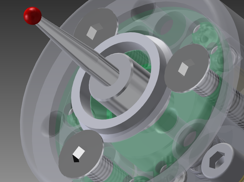

Установка в центроискатель пыльника оказалась ещё той задачкой. В результате массы экспериментов пришел к выводу, что резинка толще 0.15мм требует усиления пружинки, что приводит к потере точности, поэтому толщину резины лучше брать < 0.15мм. Такая тонкая резинка потребует периодической замены. Чтобы исключить зависимость от производителя в этом вопросе (тут я плАчу :) ), придумал вариант для пыльника, который сделать и поменять можно самостоятельно, не разбирая центроискатель. И чтоб недорого было.
Вот что вышло.
Центральный элемент - прижимное колечко такой формы
кольцо.jpg (4295 просмотров) <a class='original' href='./download/file.php?id=49234&mode=view' target=_blank>Загрузить оригинал (19.88 КБ)</a>
Небольшое расширение к "основанию" попадает под прижимные винты
крепление.png (4295 просмотров) <a class='original' href='./download/file.php?id=49229&mode=view' target=_blank>Загрузить оригинал (245.56 КБ)</a>

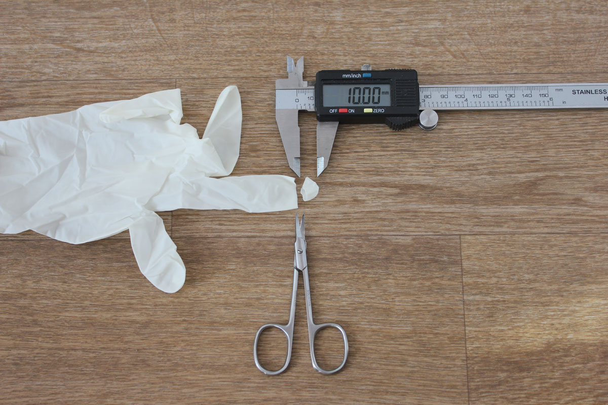

В качестве материала пыльника взял резиновые перчатки из аптеки минимального размера. 1 пара - 10 пыльников, за все - 0.2$.
Отрезаем 10мм от кончика пальца и в центре делаем отверстие 1-2мм

Приоткручиваем зажимные винты центроискателя на 2-3 мм, придерживая крышку, чтобы её не вытолкнула пружинка. Вставляем кольцо с резинкой и постепенно зажимаем винты обратно.
IMG_7034_.JPG (4295 просмотров) <a class='original' href='./download/file.php?id=49233&mode=view' target=_blank>Загрузить оригинал (580.43 КБ)</a>
Готово.

пробовал и резиновые перчатки и латексные и презики - в конце концов масло и СОЖ их убивает. Да и герметичностью у такого решения плохо.
Но я внутрь датчика масло заливаю (как Renishaw), иначе через некоторое время точность заметно "плывёт".
Re: Беспроводной центроискатель Lite++ (технические вопросы)
Поменять пара минут :)
