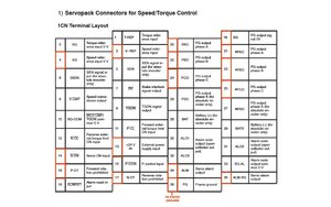

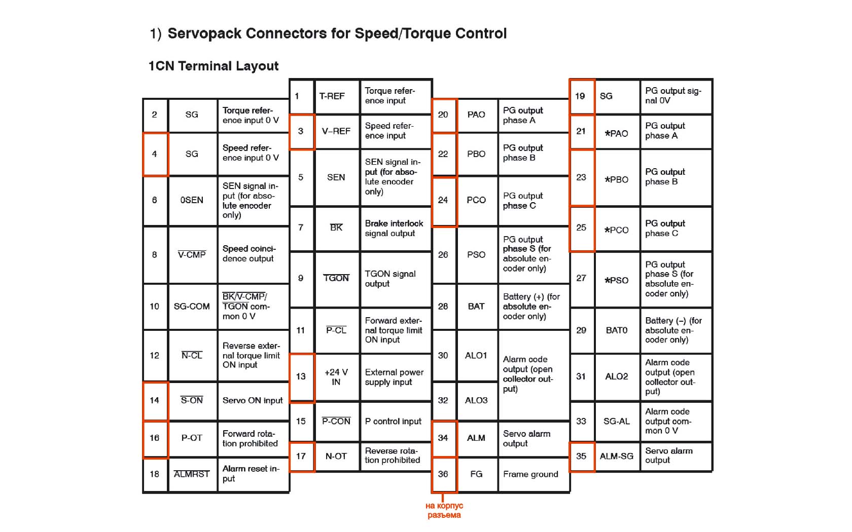

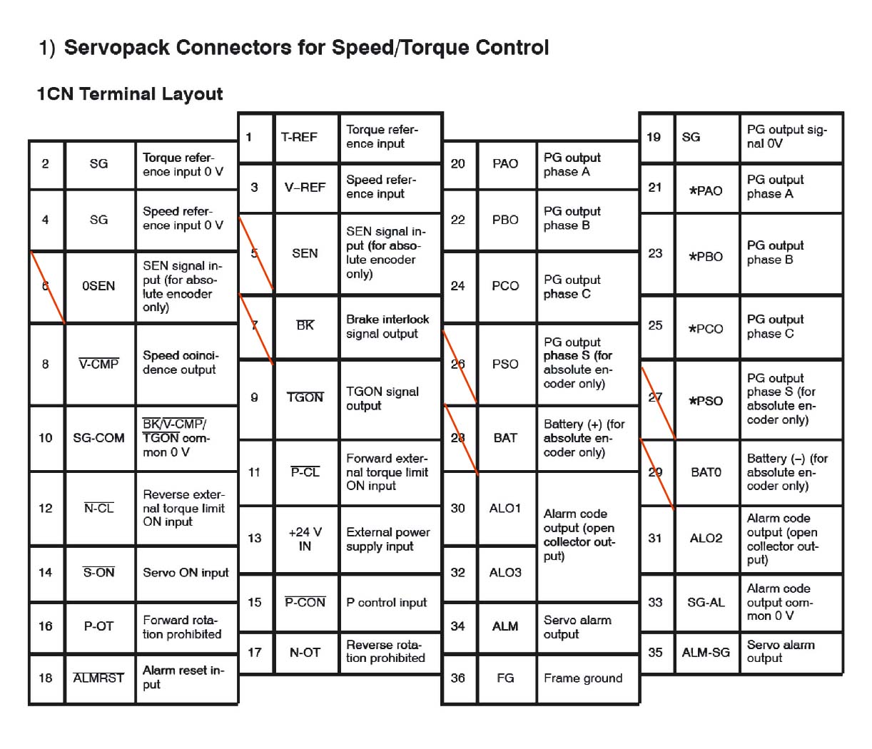

подошла пора распаивать разъем 1CN.
не хотелось бы паянь ненужное - aftaev советовал какие нужны, но визуально не получается спроецировать это на схему из мануала.
точно не нужно все, что относится к абсолютному энкодеру (пометил красным). какие пины еще не потребуются?
я так понимаю, что кабель из 1CN пойдет во что-то, находящееся тут же в шкафу управления (кфлоп, яппс или подобное) и длинный кабель не нужен? скажем, распаять кабели где-то по полметра длиной?

Re: Yaskawa SGDA-01AS+SGM-01U3B4L освоение, настройка
на второй странице темы мне aftaev любезно посоветовал какие нужны:
разъем 1CN
2 провода - +/-10в (минус это, видимо, четвертый пин? +10 вольт на схеме что-то не вижу).
6 проводов выход данные с экодера (20,22,24,21,23,25 - эти?)
+24в (этот понятно - №13)
S-On - включение сервы можно не подключать если отключить в настройках (этот - №14)
POT -концевик можно не подключать если отключить в настройках (№16?)
NOT - концевик сервы можно не подключать если отключить в настройках (№17?)
выход ALRM для аварийного отключения сервопривода(пускателя) (пож это описание подходит и №18 и 30,32,34,31,33,35)
разъем 1CN
SG - это абревиатура термина Signal Ground. почему их два и чем они отличаются становится понятно, если сместить взгляд чуть правее на контакты 1 и 3...Александр_ писал(а):2 провода - +/-10в (минус это, видимо, четвертый пин? +10 вольт на схеме что-то не вижу).
Александр_
- Мастер
- Сообщения: 1740
- Зарегистрирован: 24 дек 2013, 17:47
- Репутация: 122
- Контактная информация:
как я понял, сервоусилители в данном случае делятся на speed/torque и position. у меня первый вариант и в нем все, что касается torque опять же не нужно?
берем только те пины, что относятся к контролю по скорости? то есть первый и второй пин тоже вычеркиваем?
тогда не нужны еще получается 12 и 11
Они не делятся, а как правило просто умеют управляться и по скорости и по моменту. Тебе надо по скорости.

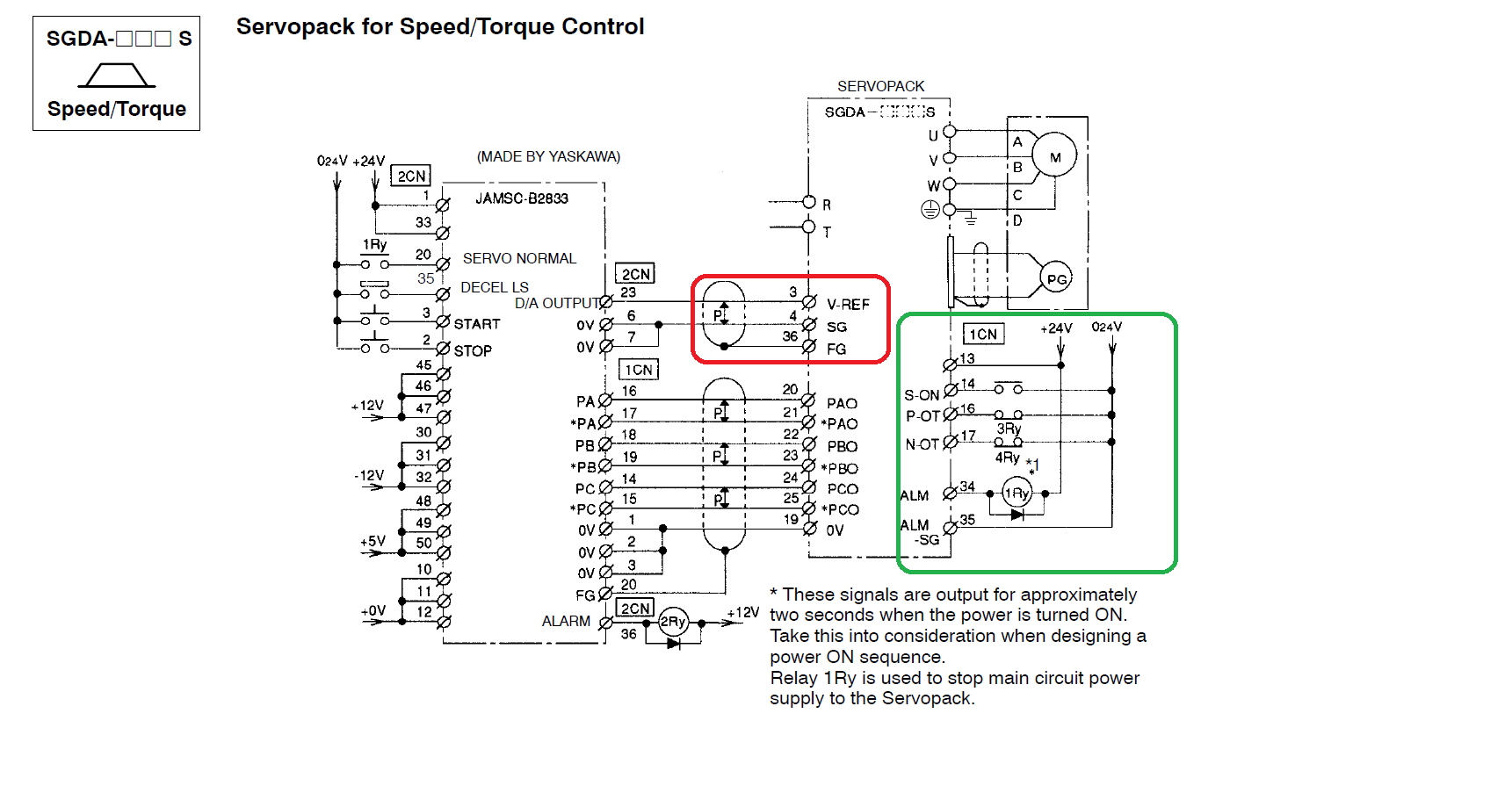

что-то не соображу где в таблице +10V - ничего похожего.
- Зачётный участник
- Сообщения: 32902
- Репутация: 6194
- Откуда: Казахстан.
Нужно не в таблицу смотреть, а на схему подключения и все будет понятно какие сигналы и куды нужно подключать
V-REF

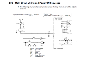

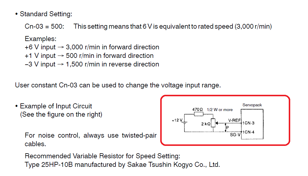

как подключить силовую часть
как подключить к аналоговому входу +-10в резистор подстроечный для проверки.
все есть в мануале.
спасибо!
значит, буду паять по этой схеме.
нужные схемы видел в мануале, но затупил - подумал, что это не совсем то т.к. там разные схемы: для омрона, родного терминала яскавы и прочее. стал искать ниже по мануалу.
как я понимаю, разъем 1cn соединяется с чем-то рядом в шкафу (кфлоп, плата яппс или что-то подобное). значил, большая длина не нужна? можно распаять, скажем, по полметра кабели?

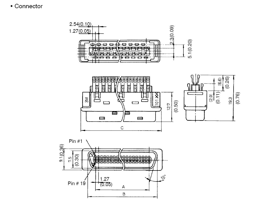

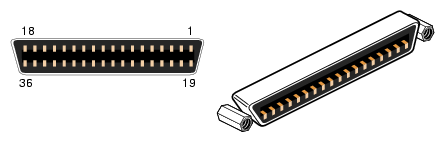

посмотрел внимательнее разъемы scsi36 аперед пайкой и обранужил, что пины не подписаны. у производителей тоже схем нет. с трудом нашел в интернете эту - http://techpubs.sgi.com/library/dynaweb ... l/apa.html
можно ей верить?
получается, 36 пин из разъема заводить на корпус (земля)?
по запросу mdr36 то же самое находится - вроде это одни и те же разъемы.
можно ей верить?
хотя, возможно я и не стой стороны подошел к вопросу - в мануале же есть описание ответного разъема - оттуда и возьму.

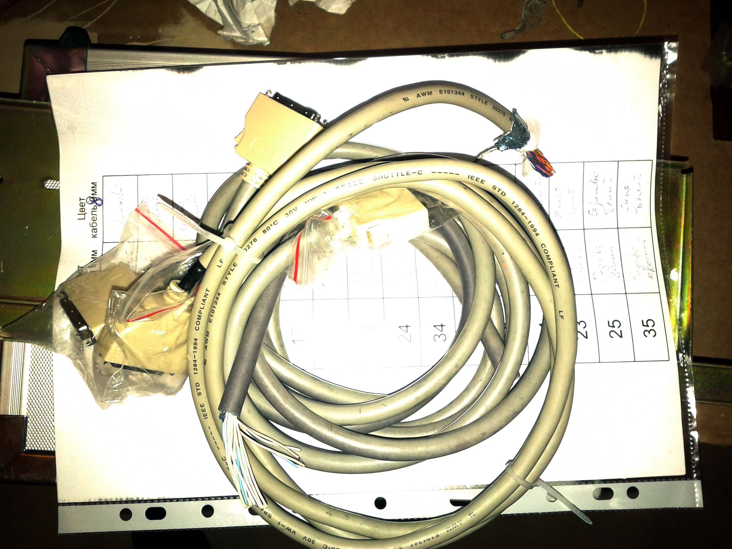

оправдала себя идея с принтерными кабелями. 8-миллиметровый п идеально подошел по диаметру к разъемам, на 9мм пришлось чуть рассверлить. если кто будет искать - приличная экономия. специальный кабель 150-200р/метр, а этот (отличного качества) - почти бесплатно. сам паять не стал - нанял специалиста.
плюнул на поиск штырьков к родным силовым разъемам (в очередной раз предложили купить 400 штук минимум). выброшу их и сделаю по-нормальному: длинные кабели от моторов и розетки на корпус.

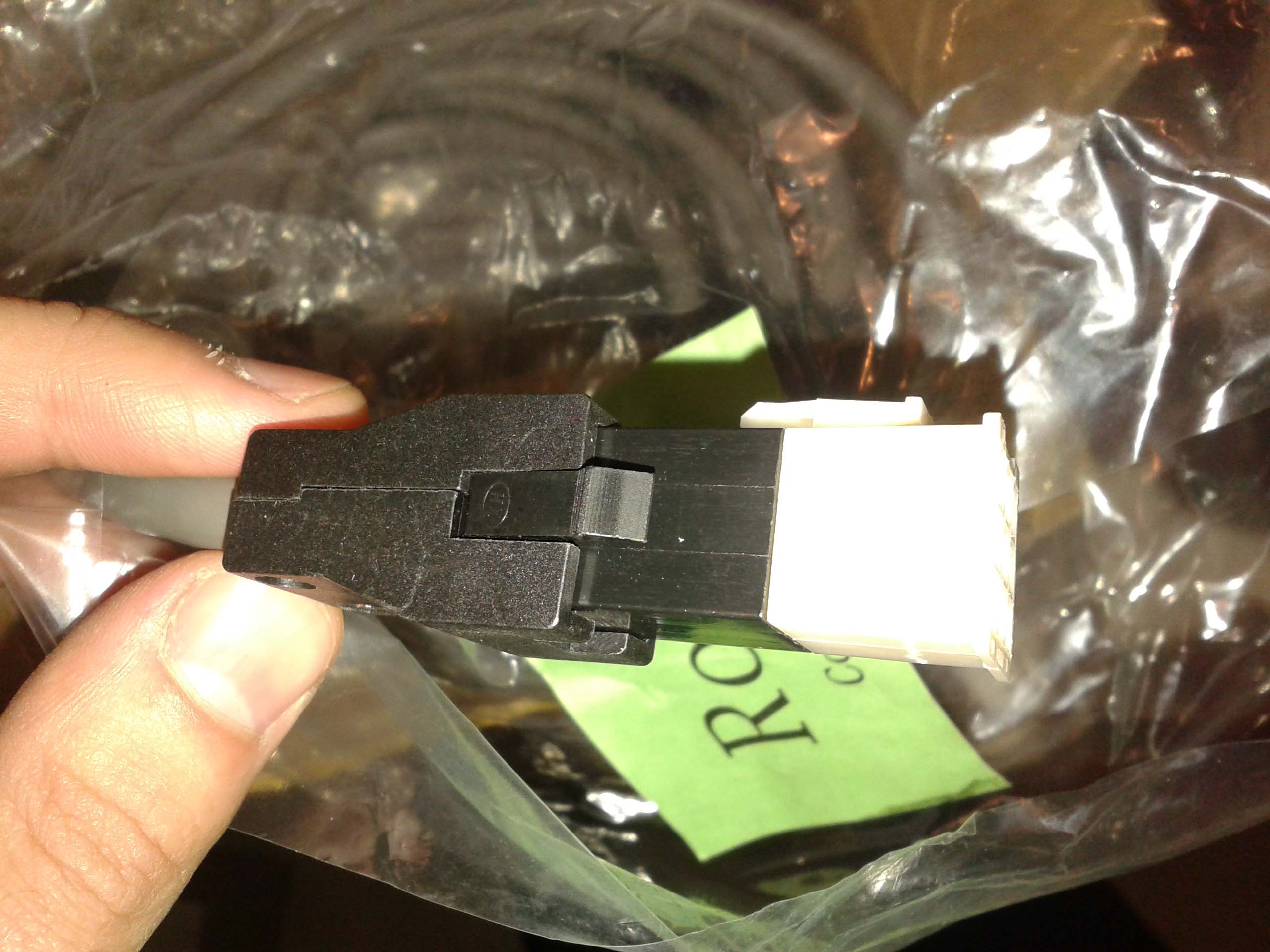

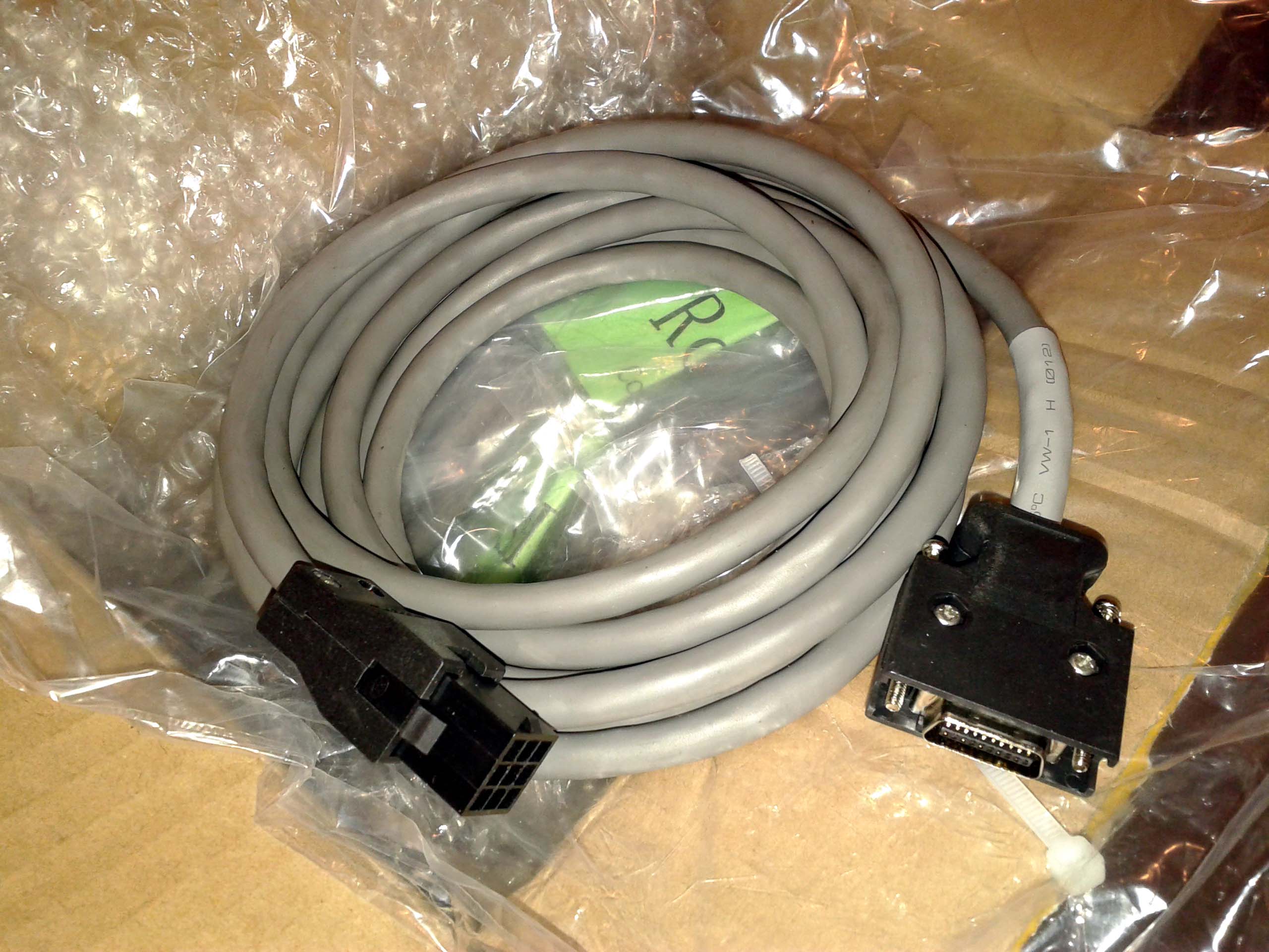

приехали родные кабели из китая!!!
можно начинать изучать мануал на предмет пробного подключения. вроде все уже для этого есть (только БП на 24В купить нужно. как я понял, потребуется).
кабели вполне симпатичные. дорого, конечно, ну да ладно. расчет был на использование их в неизменном виде, но придется один разъем срезать и перепаять. кстати, те половинки (белые) что купил отлично подходят. правда, их продали без полного корпуса что опять же ну удобно. хотя уже не важно - все равно выбрасывать.
