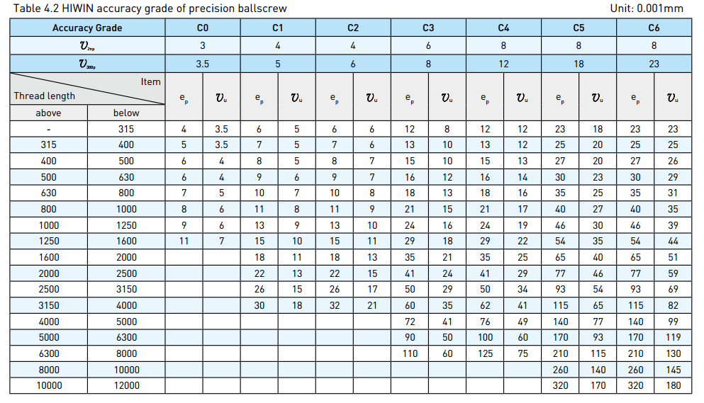

Выбирай любой:
Снимок.PNG (2488 просмотров) <a class='original' href='./download/file.php?id=22791&mode=view' target=_blank>Загрузить оригинал (102.24 КБ)</a>
Еще одна гайку можно поставить с большим натягом, чем другую (т.е. немного криво) и винты будут греться по-разному.

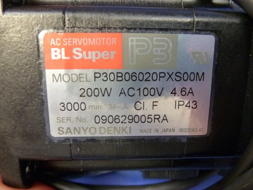

У меня вопрос к специалистам. Вот картинка с лейбла мотора. Не все видно. Вы не подскажите мощность этого серво мотора.
Заранее благодарен
777_L.jpg (2411 просмотров) <a class='original' href='./download/file.php?id=22835&mode=view' target=_blank>Загрузить оригинал (77.17 КБ)</a>
С уважением, Владислав Иванович

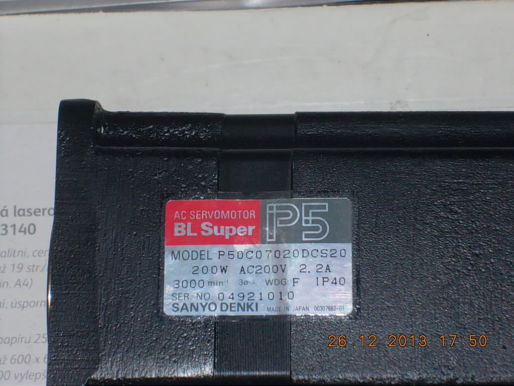

Re: "Крепыш" вопрос по редукторам
200w = 2,2А АС200v
У тебя на 100v куды ты его подключешь?

Сообщение R7LL »
http://www.ebay.com/itm/SANYO-DENKI-BL- ... 20d4a7fe6c
Посмотри картинку. 100 вольт 9.6а = 1000ватт
Странно как то это все

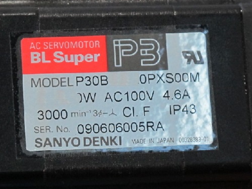

aftaev писал(а):200w = 2,2А АС200v
Вобще-то 200w - это 1.6А АС200V
А на картинке AC100V 4.6A - это тоже 200W. :)
Сообщение R7LL »
Вот мне и не понятна арифметика.
100вольт 9.6 ампера это 1000 ватт
а 100 вольт 4.6 ампера это 200 ватт
как такое может быть?
R7LL писал(а):Путано как то. Подключу его к усилителю. Есть еще варианты?
UAVpilot писал(а):Вобще-то 200w - это 1.6А АС200V
DSCN2344.JPG (2377 просмотров) <a class='original' href='./download/file.php?id=22837&mode=view' target=_blank>Загрузить оригинал (217.93 КБ)</a>

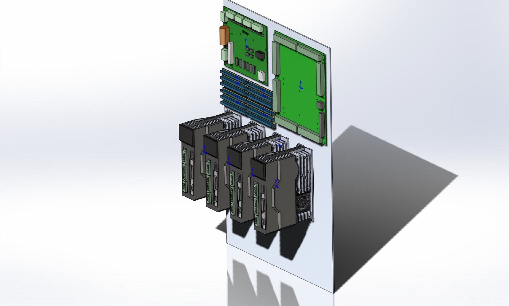

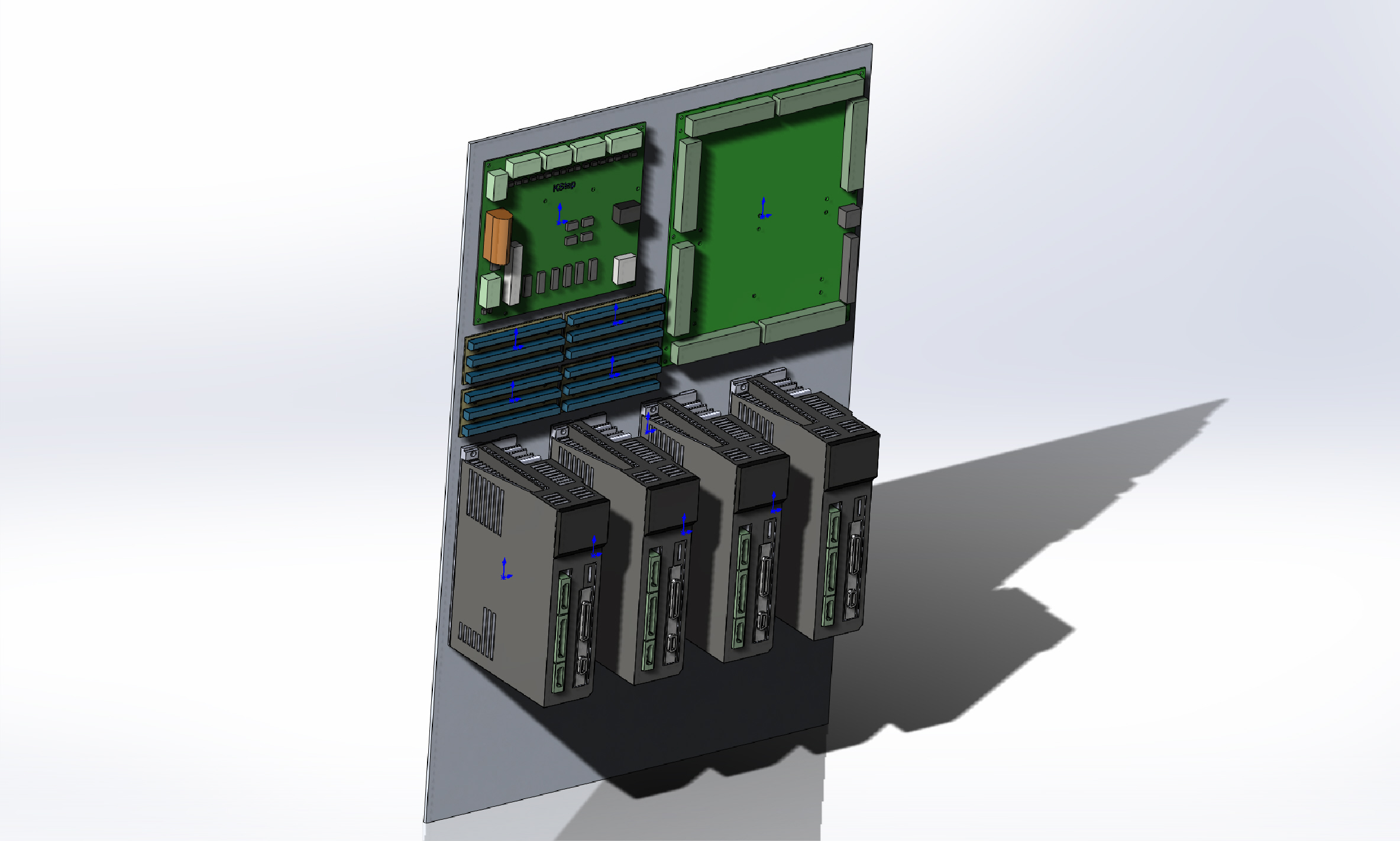

Опять у меня вопрос к спецам. Начинаю макетировать.
Посмотрите при таком расположении, ток потечет в нужном направлении?
Не будет ли перекоса, который не даст течь току?
Servo bl2.EASM.JPG (2358 просмотров) <a class='original' href='./download/file.php?id=22838&mode=view' target=_blank>Загрузить оригинал (551.68 КБ)</a>
Servo bl3.jpg (2358 просмотров) <a class='original' href='./download/file.php?id=22839&mode=view' target=_blank>Загрузить оригинал (136.13 КБ)</a>
