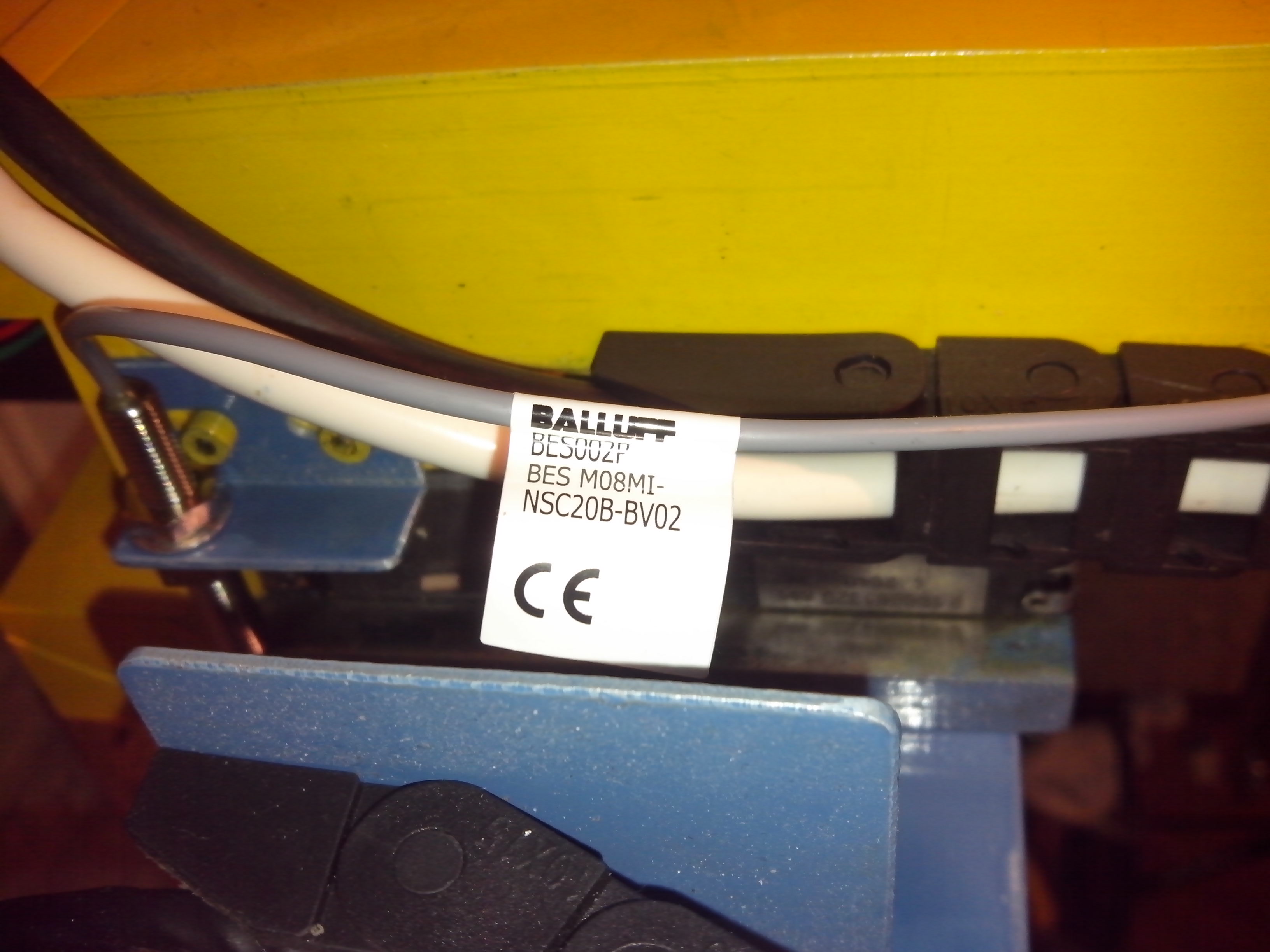

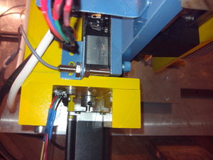

Начал монтаж датчиков нулей. Пока "Y", на остальные еще не придумал куда вешать.

nERV писал(а):Начал монтаж датчиков нулей. Пока "Y", на остальные еще не придумал куда вешать.
Неплохо, а может для страховки в кусок пластика загнать чуть заглубив или в гетинакс? За датчики так спокойней будет.

Сообщение nERV »
Ммм. А что с ним случиться может? На фото наверное не очень понятно, но он расположен во вполне безопасном месте, да и привинчен к относительно мягкому кронштейну из дюральки. Если что, кронштейн согнется первым. Ну а если сломается - заменю, но сильно сомневаюсь что с ним что-то случится.
Такие датчики иногда дохнут вообще без видимых причин, как ни страхуйся :)

nERV писал(а):Ммм. А что с ним случиться может?
Ну обычно что нибудь прилипнет и свозит датчик. Я на некоторых станках заколебался менять датчики, и в толстый гетинакс загнал дырку 9 мм если датчик 8 мм и чуть заглубить и спокой-дорогой)))

Резонно, где рядом с датчиком есть кучки или тучки опилок. Но пока посмотрю на работу в таком виде, у него довольно большое расстояние срабатывания, не должно задевать.
