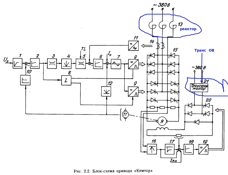

на входе силы стоит реактор ...
дросселя в классическом понимании(в цепи якоря) нет...

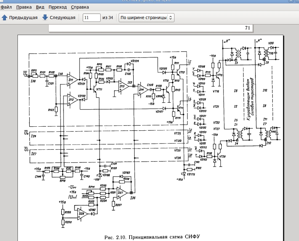

- Вложения
- Кемтор. Электропривод. Техническое описание и инструкция по эксплуатации.pdf
- (1.82 МБ) 2476 скачиваний

- Мастер
- Сообщения: 8167
- Зарегистрирован: 28 ноя 2011, 00:25
- Репутация: 1589
- Контактная информация:
Re: Восстановление токарного 16К20Т1 ЧПУ
все равно не нашел кроме входного реактора ничего ...
ткни - где про него точно написано...
фото бы живого реактораnkp писал(а):все равно не нашел кроме входного реактора ничего ...
