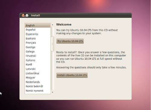

Re: Установка LinuxCNC EMC2
ampredator писал(а):Я сделал все как ты сказал, указал путь к архиву Ubuntu desktop.iso. Перезапустился, через Биос, USB...8Гб ...вошел в систему. На W7-ке идет?
W7 вообще не должен запускаться! Должна запуститься система с USB, в биосе надо выбрать загрузку с USB и настроить порядок загрузки, чтобы USB flash был перед винчестером.
ampredator писал(а):Еще раз уточню. Ubuntu 10.04 LinuxCNC2.iso нужен для установки ? При выборе Desktop, прога соответственно не видит архива ...cnc2.iso
Выбери самое нижнее : Try unlisted Linux ISO (new syslinux), и выбирай то iso, которое с linuxcnc.
При загрузке должно появиться чтото похожее на это, там нужно выбрать русский язык и тыркнуть на верхнюю клавишу.
10.04.install.png (4127 просмотров) <a class='original' href='./download/file.php?id=7241&mode=view' target=_blank>Загрузить оригинал (116.39 КБ)</a>
