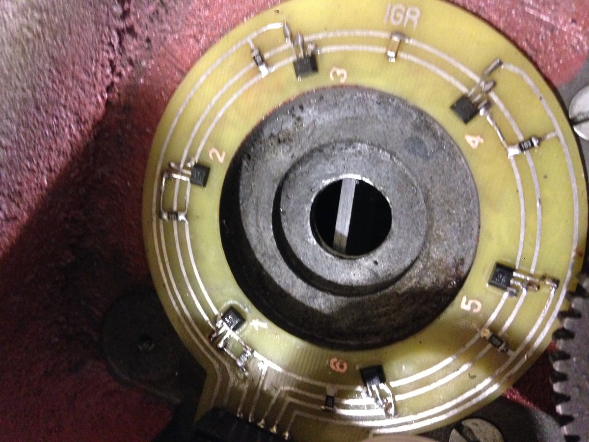

Доброго. Может кто в курсе, зачем на схеме ёмкость лпредпологаю, для устранения каких либо скачков в питающей сети) и как её посчитать. Познания мои скромный в этой области. Схема на датчиках Холла, взята из соседней темы по тпк.
И да: с герконами у меня не складывается, либо я не умею их "готовить" :D
IMG_3241 (2).JPG (3366 просмотров) <a class='original' href='./download/file.php?id=192891&mode=view' target=_blank>Загрузить оригинал (212.58 КБ)</a>
ex71
Сообщения: 743
Репутация: 109
Re: Тпк-125 надо ли в хозяйстве
Сообщение ex71 »
помехи убирает. 0.1мкф обычно
Только если кондер между + и - висит, то его надо рядом с разъемом ставить.
Malyarka74
Сообщения: 672
Репутация: 158
Сообщение Malyarka74 »
Спасибо. Да, уже подсказали по 0.1 мкФ. По установке к разъёму учту. Спасибо.
ex71
Сообщения: 743
Репутация: 109
Сообщение ex71 »
поставь рядом с каждым датчиком свой кондер. Так надежнее.
Malyarka74
Сообщения: 672
Репутация: 158
Спасибо. Взял 10 шт как раз.
