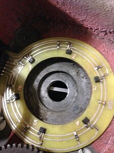

Доброго. Может кто в курсе, зачем на схеме ёмкость лпредпологаю, для устранения каких либо скачков в питающей сети) и как её посчитать. Познания мои скромный в этой области. Схема на датчиках Холла, взята из соседней темы по тпк.
И да: с герконами у меня не складывается, либо я не умею их "готовить" :D

помехи убирает. 0.1мкф обычно
Только если кондер между + и - висит, то его надо рядом с разъемом ставить.

Спасибо. Да, уже подсказали по 0.1 мкФ. По установке к разъёму учту. Спасибо.

поставь рядом с каждым датчиком свой кондер. Так надежнее.

Спасибо. Взял 10 шт как раз.
