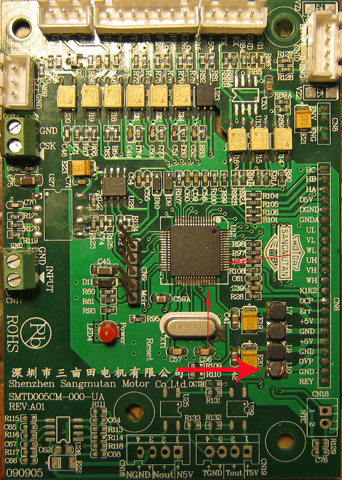

putman писал(а):не знаю, что такое частотник
частотный преобразователь, он же инвентер он же VFD
гуг отлично знает https://www.google.kz/search?q=%D1%87%D ... 00&bih=785
так вот эта фиговина у тебя есть?
Даже не знаю, что и сказать, в гугле на фотках плата попадается, у меня стоит похожая:
el4.jpg (3277 просмотров) <a class='original' href='./download/file.php?id=15846&mode=view' target=_blank>Загрузить оригинал (2.23 МБ)</a>
Re: Самодельный центроискаткль: процесс изготовления
А шпиндель от чего питается?

Nick писал(а):А шпиндель от чего питается?
Не могу подлезть как следует рассмотреть, сфоткать. Станок близко к стене пододвинули, а сам я его не могу отодвинуть 300 кг.
Как то фоткал как смог, тут выкладывал где то .... не могу найти.
Эту плату назвали тут инвертором, сказали она шпиндель крутит.
вот от этой платы отключи сеть на время и посмотри будут помехи или нет. Частотники много помех создают.
Сообщение putman »
Поставил экранированный провод, помеха стала еле заметная, 0.1 в максимум, была в пиках до 2-х вольт.
