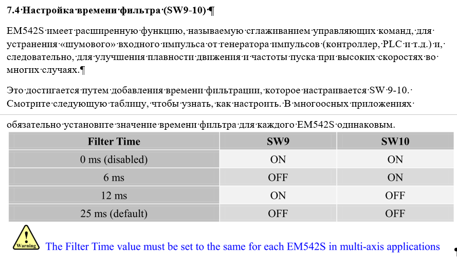

Про Лидшайны, вот, кстати. Может, подскажет тут народ... С полгода выплыла проблема с уходом координаты Z. Там в комплексе было всё - и провода, и механика, и, думаю, драйвер. Стояли безродные китайские 556. Поменял на Лидшайн EM542S. В настройках драйвера есть "время фильтра" (кусок гуглоперевода мануала на драйвер):
542.PNG (4415 просмотров) <a class='original' href='./download/file.php?id=169281&mode=view' target=_blank>Загрузить оригинал (75.7 КБ)</a>
Совсем недавно, снова появилась проблема с уходом координаты Z. Грешил на двигатель - тоже безродный, китайский, на 3А всего. Решил заменить его на более мощный, сразу с драйвером подходящим. В итоге, драйвер теперь на этой оси Лидшайн DM556 V3.0. И у него также в настройках есть это "время фильтра". Такая же табличка. В обоих случаях оставлял настройку по дефолту - на 25 мкс. Или - милисекунд? В общем, подскажите, пожалуйста, как правильно выставить эту настройку для работы с PLCM-E3 (Ethernet). Или не нужно её вообще трогать. К слову, проблема с координатой по Z пропала (я надеюсь :) ) По крайней мере, за 4 часа непрерывной работы она себя не проявила. Буду ещё наблюдать, конечно...

StavRos писал(а):В обоих случаях оставлял настройку по дефолту - на 25 мкс.
Мы с Leadshine плотно не работали и как влияет этот фильтр я точно сказать не могу, но, как мне кажется, 25мс - это очень сильный фильтр. Я бы выключил его совсем.

Провел тест:
1. Вернул драйвер с максимальным уходом.
2. Прогнал четырехминутный тест.
Ось Z ушла вверх на 0,03мм.
3. Установил присланную версию.
4. Прогнал тест.
Ось Z не ушла.
Погрешность измерений 0,01мм.
На сколько можно судить по одному тесту, версия с увеличенной задержкой, решает проблему с моим драйвером!

Тоже заметил отклонения по оси X, просто инвертировал сигнал Step. Круги стали круглее, квадраты - квадратнее, но вот по поводу размеров вопрос как-то не стоял (я про сотки-десятки), так как работаю с рельефами. Рас такие разговоры пошли и отклонения накапливаются, думаю стоит проверить.
Драйвера leadshine 856+stepmaster. Protuner видит.
В Mach3 таких проблем не возникало.
Извиняюсь за сарказм, но походу ПМ разработали софт по определению оригинальности драйверов.

pm_dev писал(а):...
Мы не раз смотрели различными приборами что там происходит. На входе в драйвер Вы ничего не увидите - там все будет красиво. Проблема с Leadshine глубже - там на входе после оптопары стоит резистор, который сильно валит фронты. Длительность завала - 5мкс и по STEP и по DIR. Прежде чем нападать на 5мкс задержку переключения в наших устройствах, посчитайте, как вообще будет работать Leadshine на заявленных 200kHz, если он валит фронты на 5мкс, и частота 100kHz уже превращается в пилу (это на входе в МК). Дальнейшее увеличение частоты начинает уменьшать амплитуду пилы и что там будет - неизвестно.
Отсюда вывод, что для Ledshine действительно 5мкс - это минимально допустимая задержка, поэтому некоторые из-за разброса параметров могут пропускать шаги на реверсе.
Я понимаю, сейчас набегут защитники Leadshine и начнут говорить, что это лучший драйвер, что разработчики знают, как и что делают и т.п. Но согласитесь, если бы кто-то из вас увидел такой завал фронтов на любом другом драйвере, его бы "облили помоями".
Для сравнения, все новые драйверы Purelogic имеют завал фронтов не более 0.5мкс и прекрасно переваривают 500кГц STEP.
У меня на 500кГц автономном контроллере стоят драйверы noname китайские MA860-DSP, им хватает задержки в настройках между дир и степ 1,5мкс. Драйверу YAKO ykd2806MH V2.5 хватает задержки которая стоит в контроллере по умолчанию 0,3мкс.

foto-boss писал(а):На сколько можно судить по одному тесту, версия с увеличенной задержкой, решает проблему с моим драйвером!
Спасибо за информацию, скоро сделаем обновление с увеличенной задержкой. А чуть позже сделаем настройку.

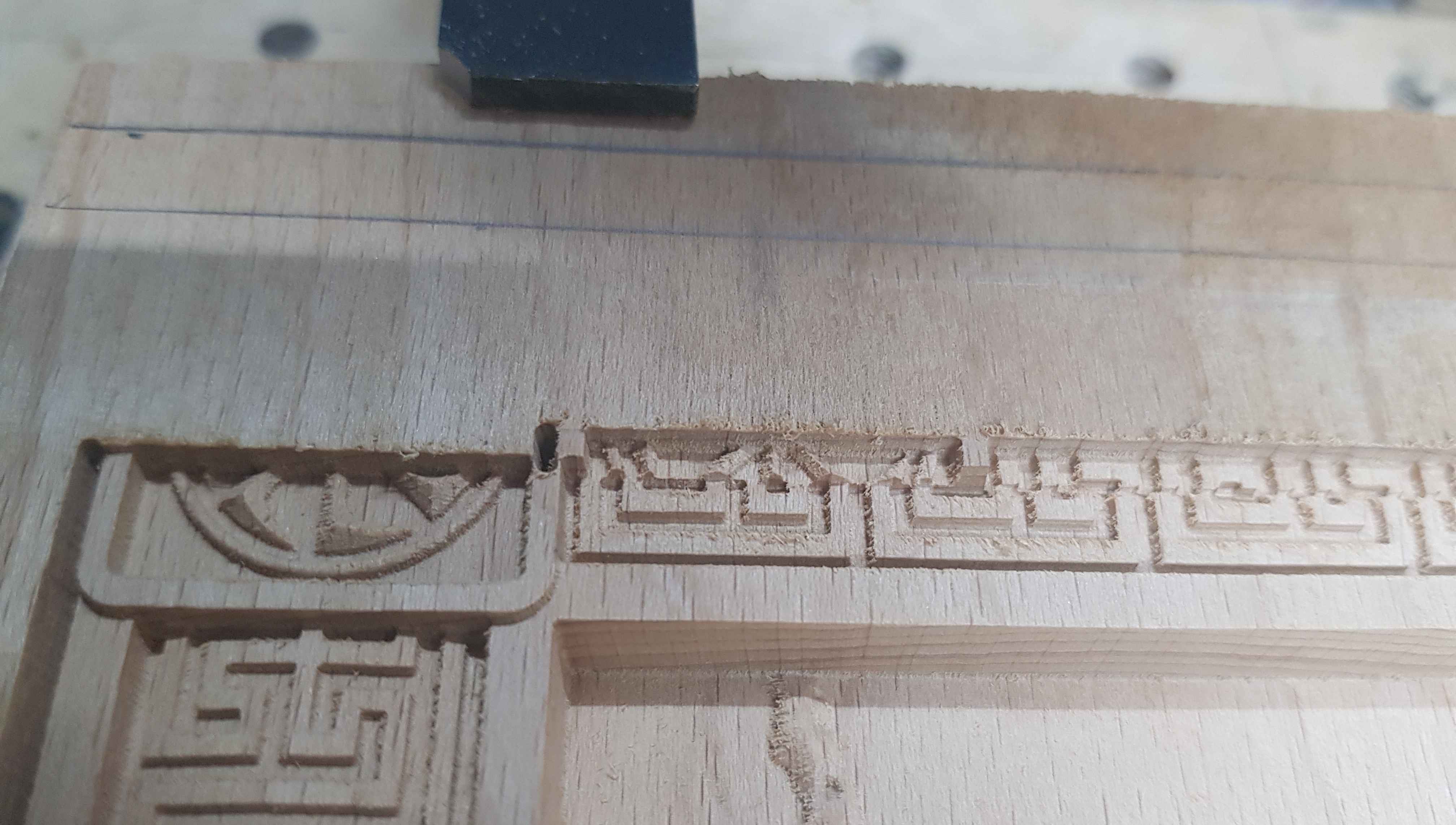

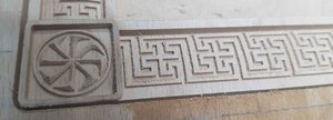

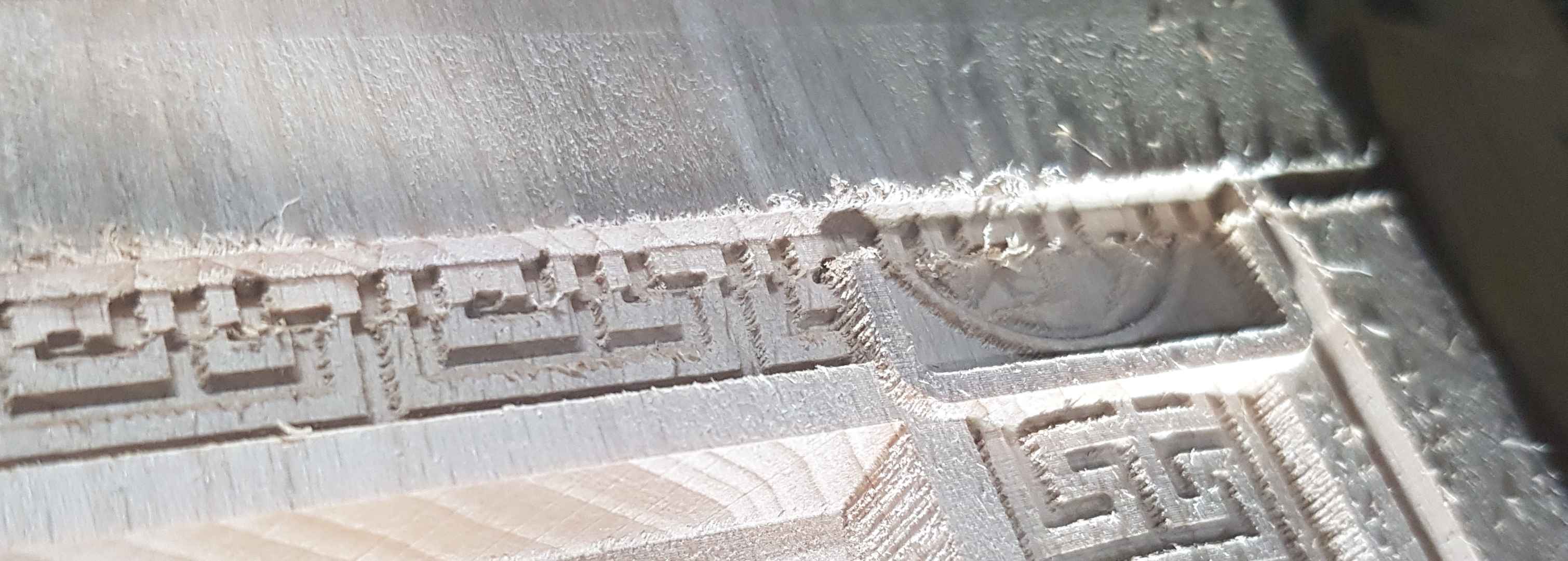

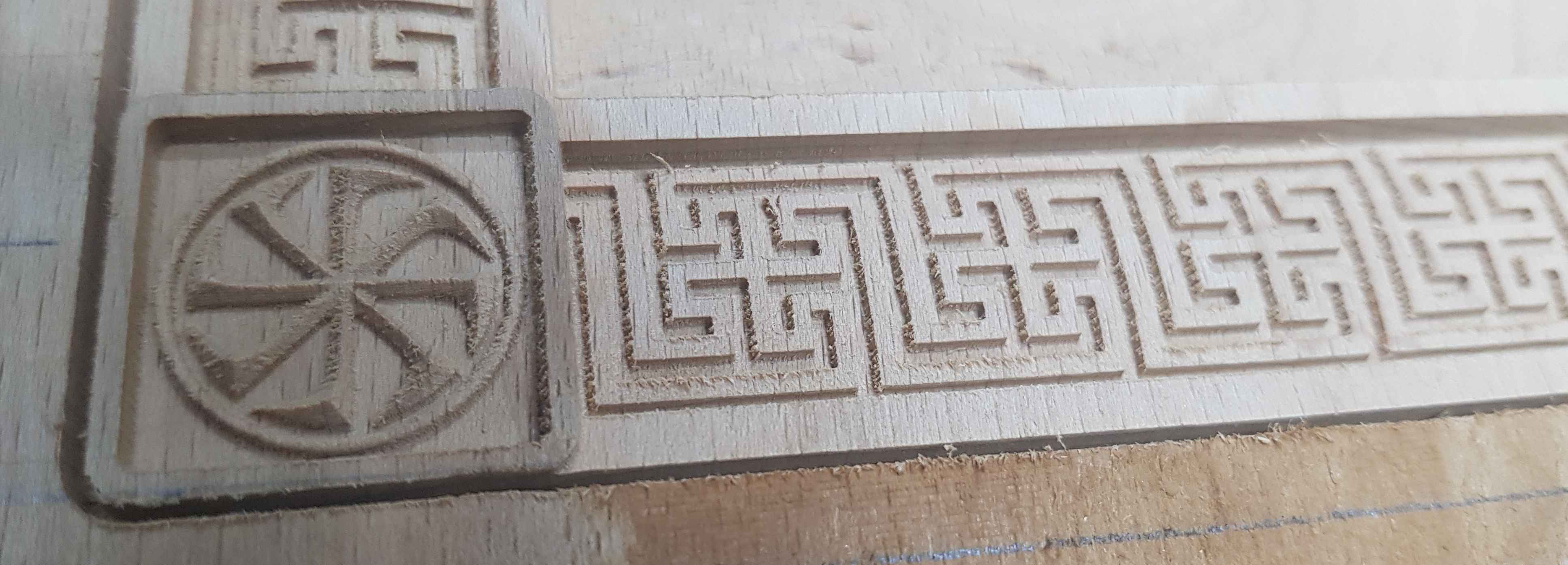

Десять часов из 11 общих - нормальная работа. Затем потеря связи и, естественно, остановка. Причём, не просто так, а, как показал запуск УП с места останова - с диким смещением координаты по Х. На фото хорошо видно, что рельеф по Х съехал ровно на величину одного из элементов:
1.jpg (3968 просмотров) <a class='original' href='./download/file.php?id=169489&mode=view' target=_blank>Загрузить оригинал (413.85 КБ)</a>
2.jpg (3968 просмотров) <a class='original' href='./download/file.php?id=169490&mode=view' target=_blank>Загрузить оригинал (243.54 КБ)</a>
Для примера, нормальный рельеф, как он должен быть:
norma.jpg (3968 просмотров) <a class='original' href='./download/file.php?id=169491&mode=view' target=_blank>Загрузить оригинал (315.03 КБ)</a>
Версия пумы - крайняя, винда 10 х32. Потери связи были как-то достаточно часто - выяснилось, что из-за бесплатного антивируса авира. Снёс его и потери связи прекратились. Давненько это было. В саппорт лог отправил.
Десять часов работы - на смарку. Заготовка из бука - в мусорку. Какое-то колдунство чёрное, что-ли...

StavRos писал(а):Причём, не просто так, а, как показал запуск УП с места останова - с диким смещением координаты по Х
После потери связи производился поиск положения осей по датчикам?

Bender, а ведь и правда, нужно было поискать (смешно, ведь перед началом работы обнулил по базе все оси)... Буду знать, спасибо. Не хватает программе диалога с пользователем - после различных нештатных ситуаций вываливать окошки с советами, что сделать нужно :)

Совершенно верно. Если делать хоминг перед запуском УП, то никакие нештатные ситуации не страшны, если сделать потом поиск повторно. Подробнее об этом можно почитать здесь.
StavRos писал(а):Десять часов из 11 общих - нормальная работа. Затем потеря связи и, естественно, остановка...
Сегодня посмотрим и ответим.
