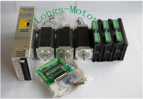

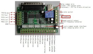

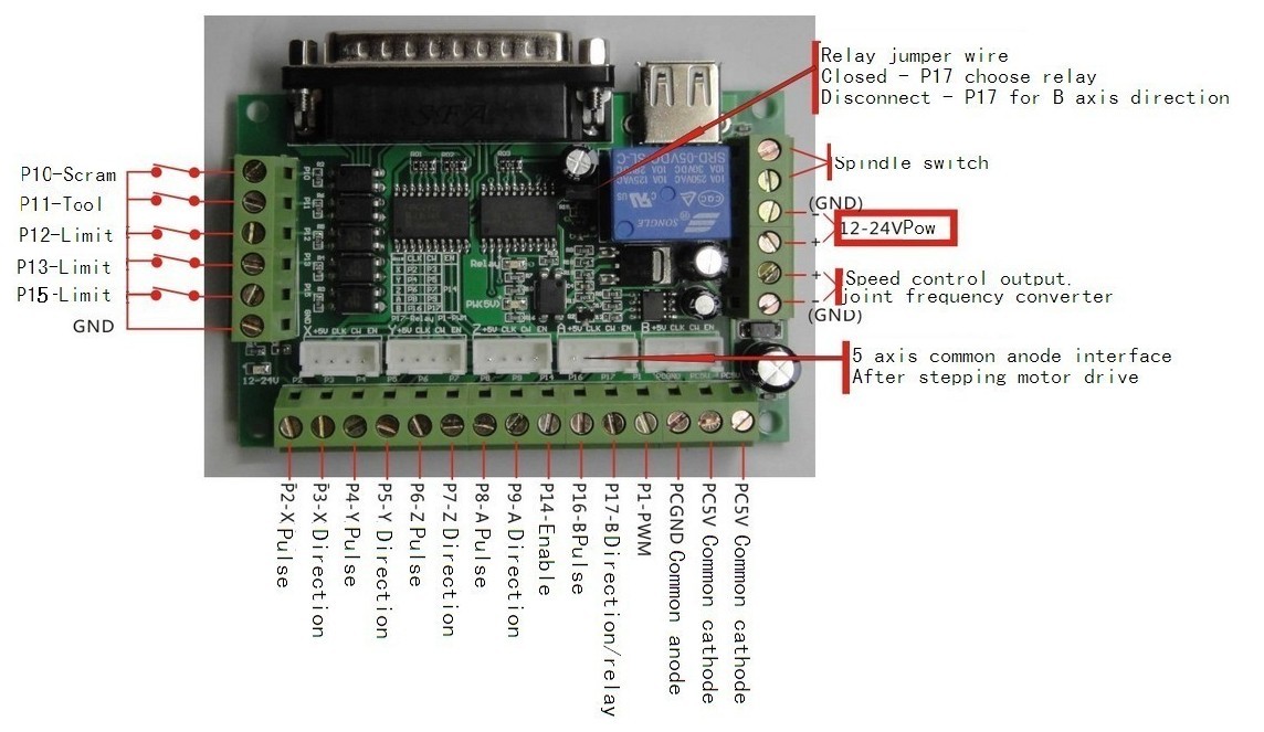

Народ помогите, что то не могу разобрать как подключить контроллер к драйверу
пришёл вот такой
1849.JPG (4160 просмотров) <a class='original' href='./download/file.php?id=28886&mode=view' target=_blank>Загрузить оригинал (148.79 КБ)</a>
и как к нему прикрутить драйвер к каким разьёмам? к маленьким белым или которые рядом зелёные ?
Yur_ra
Сообщения: 160
Зарегистрирован: 04 мар 2013, 16:09
Репутация: 8
Re: Подключение драйверов к контроллеру
Сообщение Yur_ra »
BadMc писал(а):Народ помогите, что то не могу разобрать как подключить контроллер к драйверу
пришёл вот такой
Без разницы, как вам удобнее. +5V от платы на каждый драйвер к обеим плюсам, а step и dir от платы к своим минусам на драйверах. enable можно вообще не подключать.

sergey27rus
Сообщения: 1129
Репутация: 730
Сообщение sergey27rus »
BadMc писал(а):к маленьким белым или которые рядом зелёные ?
Подключай через разъемы с винтиками, надежней контакт будет, у меня как раз такой работает 2-й год. http://cnc-club.ru/forum/viewtopic.php? ... 60#p115179

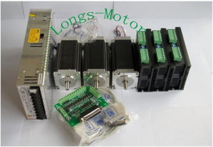

Сообщение andrey19818181 »
купил набор электроники,собрал проверил работоспособность и уложил в коробку аккуратно до времён пока станок не соберу,настало время электроники,перед подключением решил перепроверить,и как назло не работает,двигатели находятся в режиме удержания,а в mach3 ресет моргает всё перепробовал ,с питанием интерфейсной платы тоже всё норм 5.25V и светодиод на плате горит, комп у меня отдельный для таких целей тоже всё время простоя не использовался так что за настройки уверен,что за муть?
Не настроен e-stop в mach3.
Нужно его настроить на вход несуществующего порта,
Или настроить на реальный вход этой платы, но, тогда нужно будет и кнопку корректно подключить.
Есле reset не будет отключаться (и после нажатия будет продолжать мигать) - значит неправильно настроен столбец active lo для этого входа.
andrey19818181
Сообщения: 69
Зарегистрирован: 28 май 2014, 13:49
michael-yurov писал(а):Не настроен e-stop в mach3.
active low поставил галочку , reset стал отключатся тольк работает он теперь как в оффлайне(кнопка оффлайн выключена),двигатели не крутит,хотя программа указывает на работу движков, есть подозрения на LPT порт , какие настройки должны быть в биосе(биос на русском)? и есть ли какие нибудь в mach3 настройки касающиеся LPT порта?
Для начала - выдерни фишки Enable из драйверов, особенно, если они подключены и настроены.
Если вообще LPT не работает - возможно стоит переустановить драйвер LPT, который устанавливается вместе с Mach3.
(ну это мысли исходя из соображений, что раньше при тех же насастройках работало)
andrey19818181
Сообщения: 69
заработало))) при запуске мача выбрал профиль plasma, так и не понял в чём проблема была
