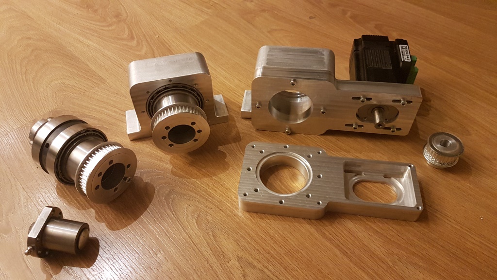

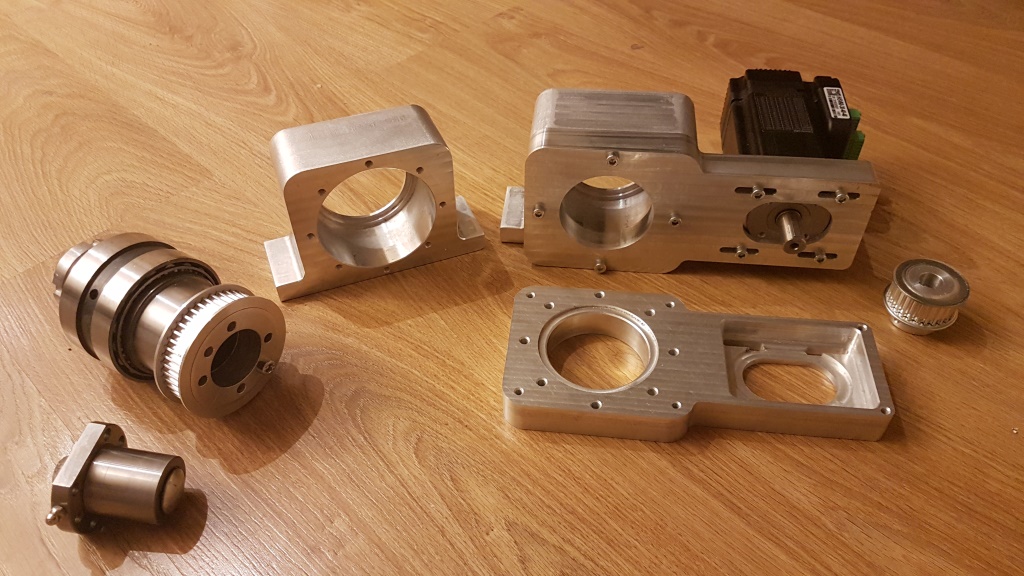

Доделываю вращающуюся гайку, мышиной возни - не мерено...
Пару фрез запорол...
Пока процесс выглядет так:

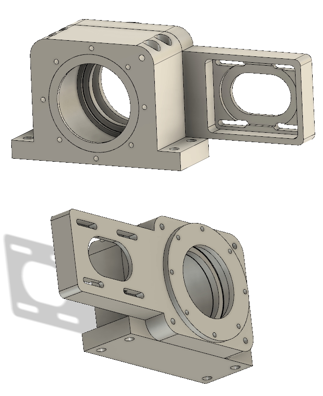

Осваиваю fusion360, скажу - не так легко там все... skechup на много проще...
эскиз корпуса гайки и мотора
Korpus eskiz.jpg (3520 просмотров) <a class='original' href='./download/file.php?id=164400&mode=view' target=_blank>Загрузить оригинал (210.25 КБ)</a>
пока еще не доделано (надо еще с другой стороны фрезировать для интеграции манжетов и прочей мелочевки), на данный момент готово:
Rotating ballnut motor IHSV60 bracket  2.jpg (3520 просмотров) <a class='original' href='./download/file.php?id=164401&mode=view' target=_blank>Загрузить оригинал (229.81 КБ)</a>
Rotating ballnut motor IHSV60 bracket 1.jpg (3520 просмотров) <a class='original' href='./download/file.php?id=164402&mode=view' target=_blank>Загрузить оригинал (223.82 КБ)</a>

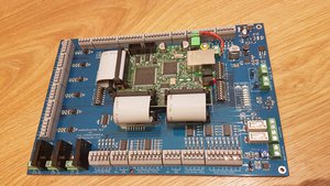

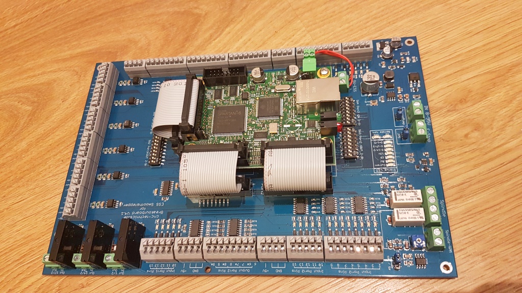

Приехал контроллер Ethernet SmoothStepper (ESS) с платой разводки.
ESS.jpg (3374 просмотра) <a class='original' href='./download/file.php?id=164622&mode=view' target=_blank>Загрузить оригинал (305.07 КБ)</a>
Наверное выберу MACH4, или на крайняк mach3...

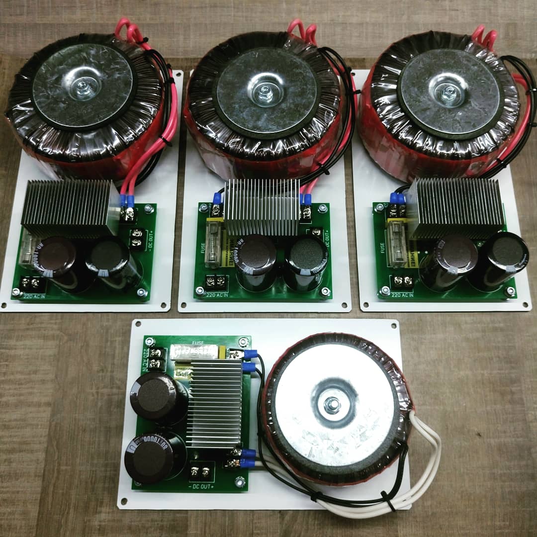

Потихоньку продумываю конструкцию электрощита. Как думаете, есть ли смысл заморачиваться как на видео? Алюминиевый лист есть в наличие... или купить готовый ящик?
https://www.youtube.com/watch?v=v8H1v0c_6E4
Мне туда надо запихнуть 4 тороидальных трансформатора, суммарным весом около 20 кг... :thinking:

проще купить ящик готовый герметичный... Он будет уже крашенный порошком, с задней фальшстенкой толстой, замком, петлями, уплотнениями и т.п..
Re: Переделка фрезера по дереву (рабочее поле 2500х1250мм)
а в чем прикол с 4-мя трансформаторами? Один транс, с 4-мя обмотками не вариант?
Hugo
Сообщения: 1171
Репутация: 303
Сообщение Hugo »
Такие заказал для своих 4 серв тут на форуме. Были разные варианты, но я выбрал именно этот.
чем импульсник не угодил? или это просто трансформаторная религия.
Hugo
Сообщения: 1171
Репутация: 303
Сообщение Hugo »
frezeryga писал(а):чем импульсник не угодил? или это просто трансформаторная религия.
У меня у серв пиковые токи были большие, поэтому заказал трансформаторы. Тем более что по цене то на то и получилось.
Mamont
Сообщения: 1667
Репутация: 391
Настоящее имя: Виталий
Откуда: РБ Минск
Сообщение Mamont »
Один мощный транс дешевле 4 слабых. Да и с пиковым током от 4 потребителей легче справляется

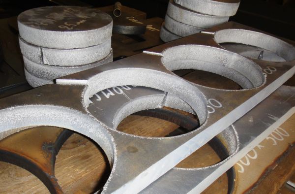

Лир писал(а):плазморез(на словах точности должно быть достаточно, но как это выглядит в жизни я не знаю)
Вот именно, хоть бы погуглили как выглядит рез алюминиевой плиты после плазмы. Подскажу - близко к газорезке.
А для точного сопряжения любые детали нужно как минимум фрезеровать, а лучше шлифовать. лазер и плазма это черновой раскрой (не считая тонкие листы). Ну и может для вас это открытие, но плиты с завода не идут ровные по плоскости.
241_big.jpg (3055 просмотров) <a class='original' href='./download/file.php?id=164766&mode=view' target=_blank>Загрузить оригинал (44.42 КБ)</a>
