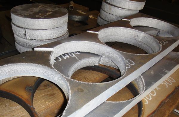

Лир писал(а):плазморез(на словах точности должно быть достаточно, но как это выглядит в жизни я не знаю)
Вот именно, хоть бы погуглили как выглядит рез алюминиевой плиты после плазмы. Подскажу - близко к газорезке.
А для точного сопряжения любые детали нужно как минимум фрезеровать, а лучше шлифовать. лазер и плазма это черновой раскрой (не считая тонкие листы). Ну и может для вас это открытие, но плиты с завода не идут ровные по плоскости.

240кгдюрали за 85 тыс.
Спасибо, было подозрение что прийдется фрезеровать после резки, теперь оно перерасло в уверенность, что печально. На видео не-любительских станков точность реза была неочевидна.
Конечно и мысли не было ставить плиту горизонтально.
Я себе это представлял так - коробка из вертикальных полос 15-20см высотой с толщиной в 1,5-2 см, соединенных уголками и с внутренними перекладинами или двутаврами высотой ~10см через регулярные интервалы, все это соединенное уголками(возможно, с трапецевидными накладками сверху/снизу, врезанными чтобы не выступать из плоскости 'стола') с круглыми вырезами в местах с избыточной жесткостью, для уменьшения массы.
В килограммах думаю выйдет куда меньше массы целой плиты, но рассчетов не делал - пока не уверен что есть смысл это рассматривать.

Лир писал(а):с круглыми вырезами в местах с избыточной жесткостью, для уменьшения массы.
Лир писал(а):В килограммах думаю выйдет куда меньше массы целой плиты
смысла в этом нет, так как платить всё равно за плиту, а массы мало не бывает.
Лир писал(а):пока не уверен что есть смысл это рассматривать.
всё правильно. Проще и лучше взять металлопрокат и сварить.
