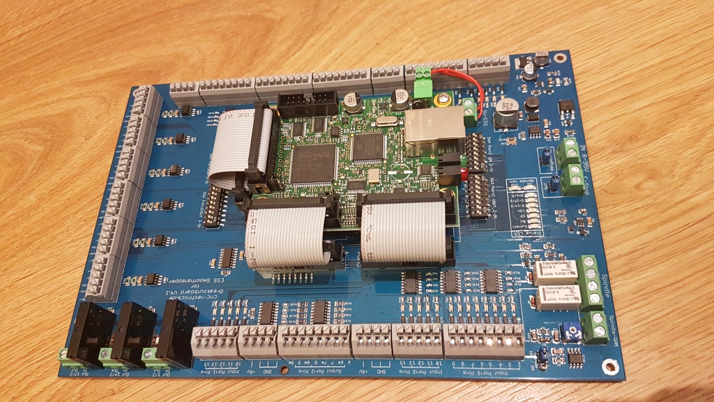

Приехал контроллер Ethernet SmoothStepper (ESS) с платой разводки.
ESS.jpg (3388 просмотров) <a class='original' href='./download/file.php?id=164622&mode=view' target=_blank>Загрузить оригинал (305.07 КБ)</a>
Наверное выберу MACH4, или на крайняк mach3...
Потихоньку продумываю конструкцию электрощита. Как думаете, есть ли смысл заморачиваться как на видео? Алюминиевый лист есть в наличие... или купить готовый ящик?
https://www.youtube.com/watch?v=v8H1v0c_6E4
Мне туда надо запихнуть 4 тороидальных трансформатора, суммарным весом около 20 кг... :thinking:

проще купить ящик готовый герметичный... Он будет уже крашенный порошком, с задней фальшстенкой толстой, замком, петлями, уплотнениями и т.п..
Re: Переделка фрезера по дереву (рабочее поле 2500х1250мм)
а в чем прикол с 4-мя трансформаторами? Один транс, с 4-мя обмотками не вариант?
Hugo
Сообщения: 1171
Репутация: 303
Сообщение Hugo »
Такие заказал для своих 4 серв тут на форуме. Были разные варианты, но я выбрал именно этот.
чем импульсник не угодил? или это просто трансформаторная религия.

frezeryga писал(а):чем импульсник не угодил? или это просто трансформаторная религия.
У меня у серв пиковые токи были большие, поэтому заказал трансформаторы. Тем более что по цене то на то и получилось.

Один мощный транс дешевле 4 слабых. Да и с пиковым током от 4 потребителей легче справляется
