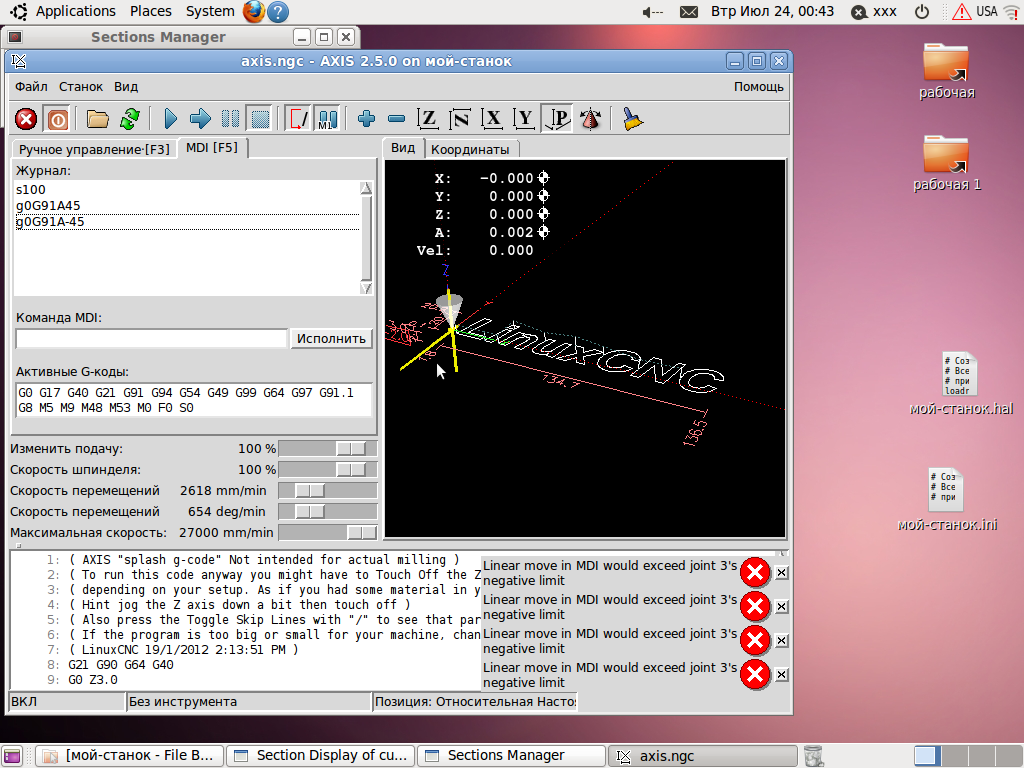

ууууууууууууураааааааааааааааа!!!! а от хоумировалась. СПАСИБО НИК!!! однако глянь скрин а45 выполняет , а а-45 вывдает ошибку(а-45 это рабочее направление.)

Re: Агрегатный станок
ЗАВ писал(а): а-45 вывдает ошибку
Вот эту строку из [AXIS_3] убери:
MIN_LIMIT = -0.001
ЗАВ писал(а):теперь дальше модбус настраивать надо.
Так, а что от него надо?
ЗАВ писал(а):Ник ! с какой точностью будет хоумироваться стол, один раз-по нулям, второй раз -0,001, третий раз -0,002 ?
Хоумится будет точно по метке. То, что после хоуминга он у тебя не в 0 останавливается - это может быть за счет люфта, или еще чего. Главное, что внутри он знает где 0 :).
