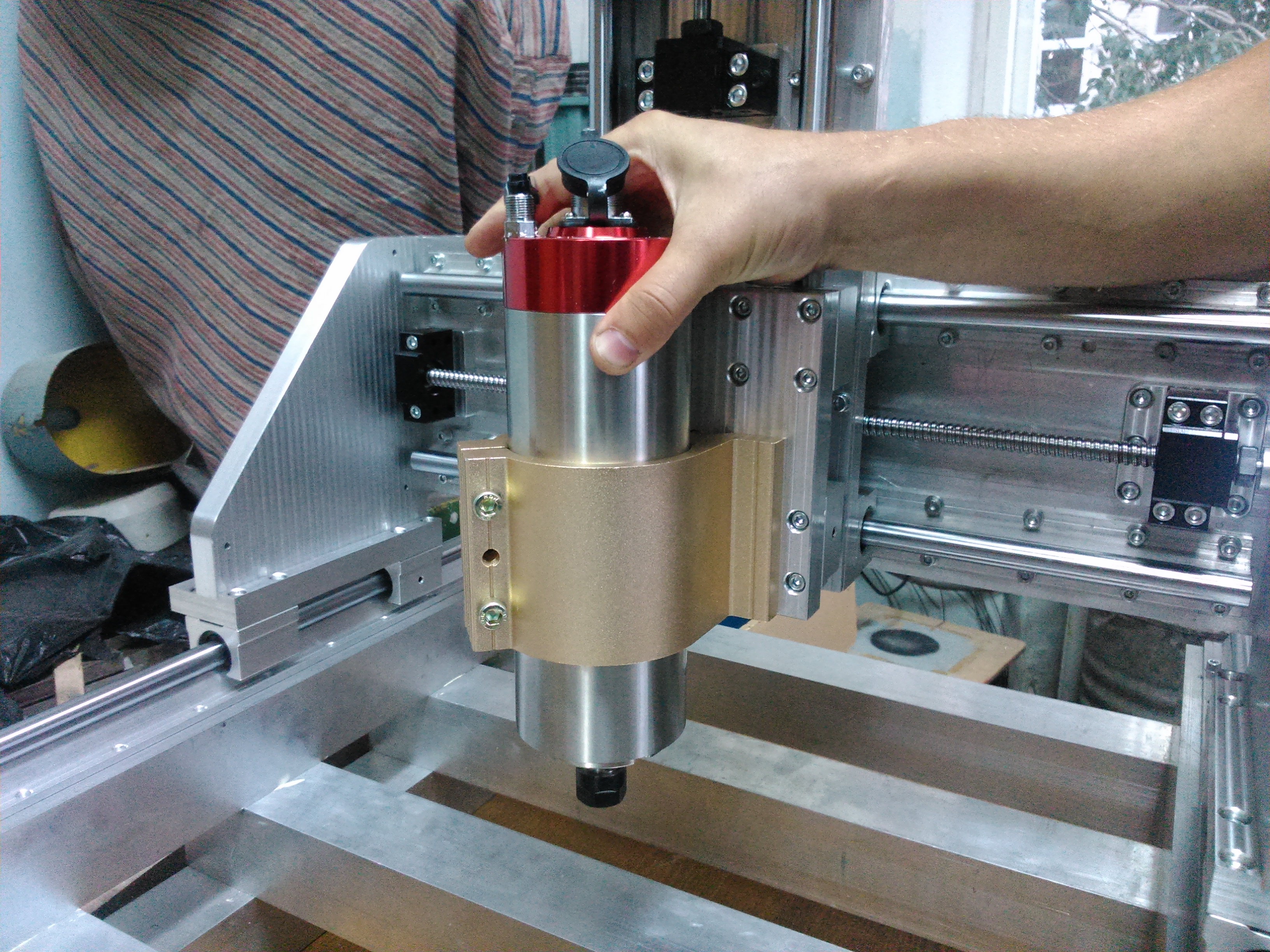

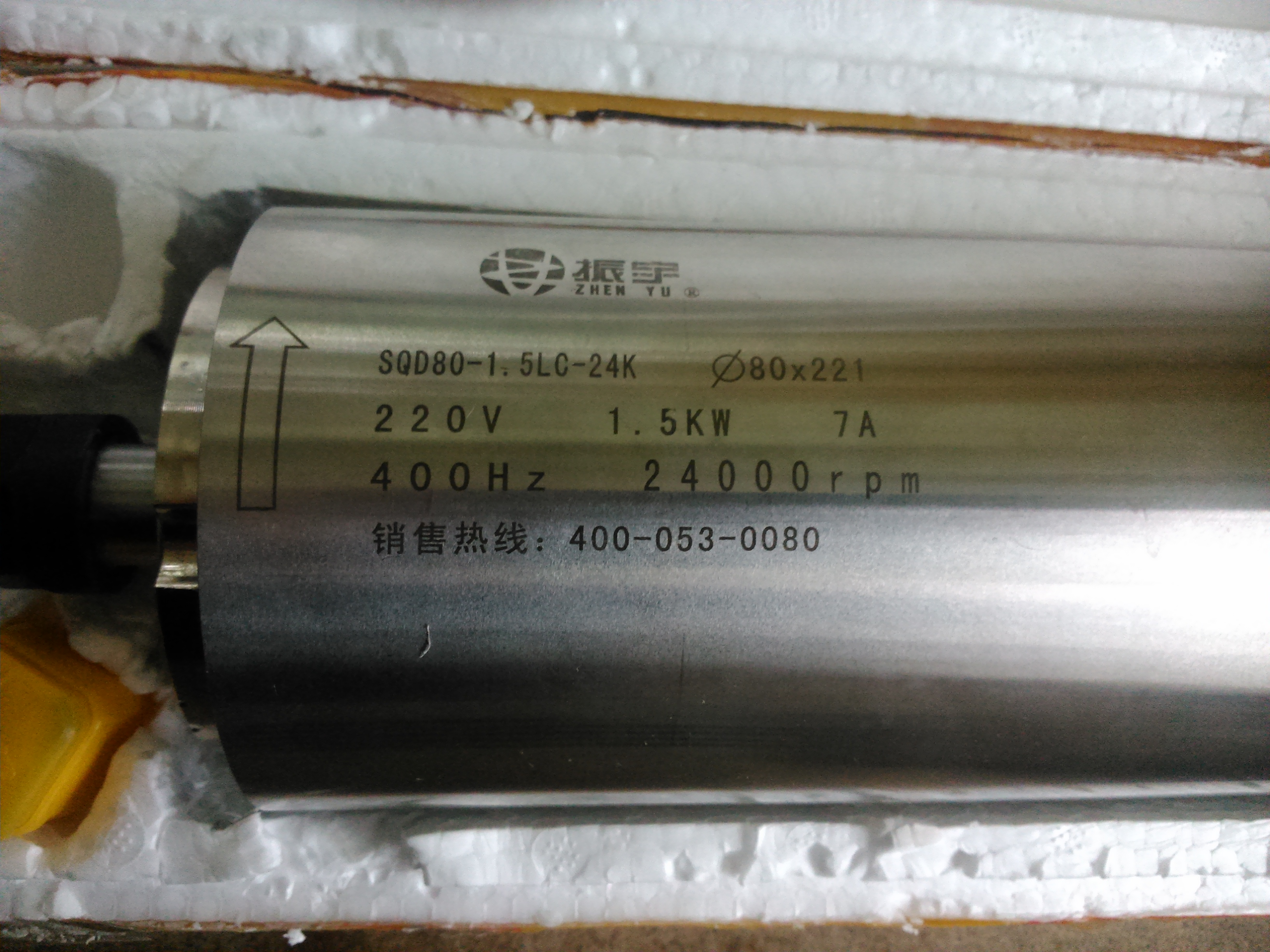

Приехала посылочка! Шпиндель впечатляет! Было решено вместо 800 Вт брать 1,5 кВт- цена отличается не существенно. Один не приятный момент- отсутствует одна из гаек штуцера охлаждения.

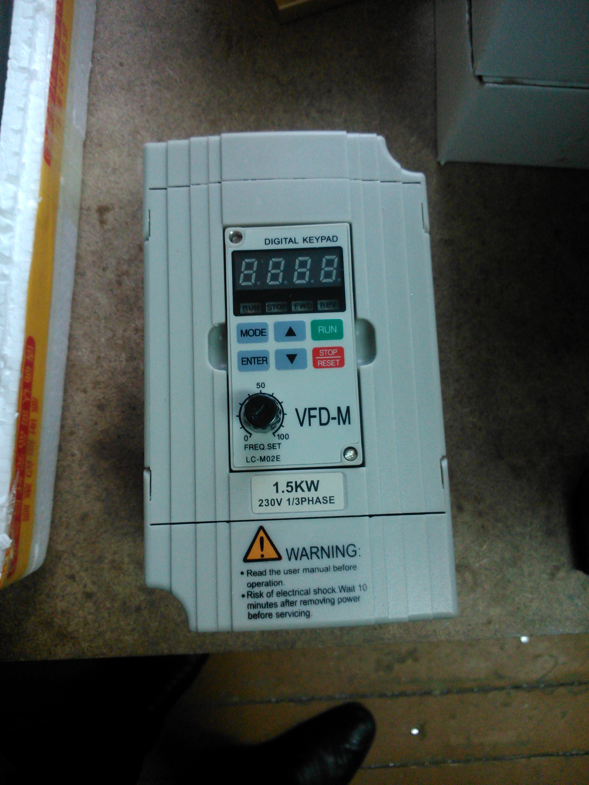

Частотник с векторным режимом
DSC_1641.jpg (5002 просмотра) <a class='original' href='./download/file.php?id=145123&mode=view' target=_blank>Загрузить оригинал (1.94 МБ)</a>

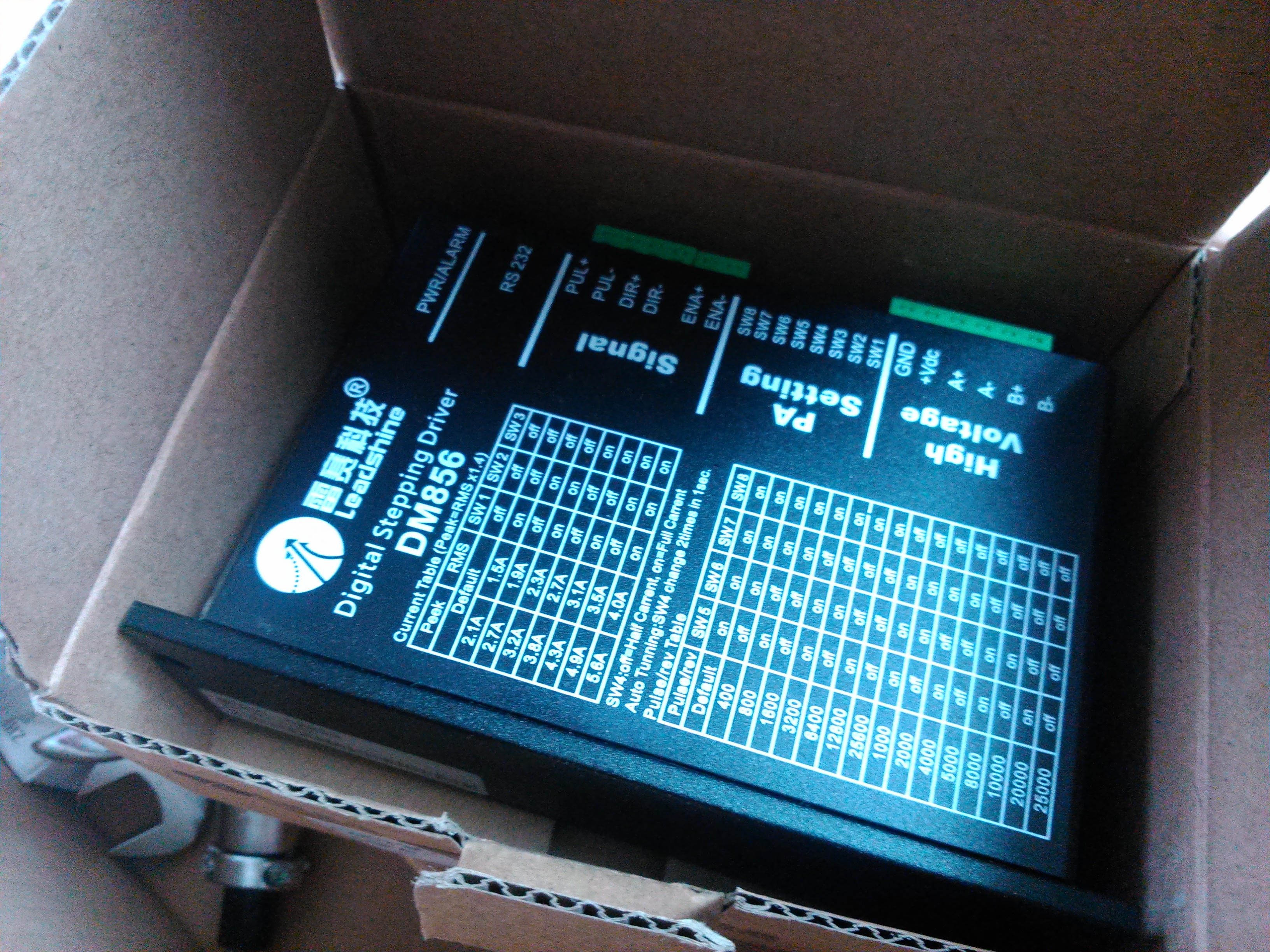

Драйвера
DSC_1639.jpg (5002 просмотра) <a class='original' href='./download/file.php?id=145125&mode=view' target=_blank>Загрузить оригинал (2.94 МБ)</a>

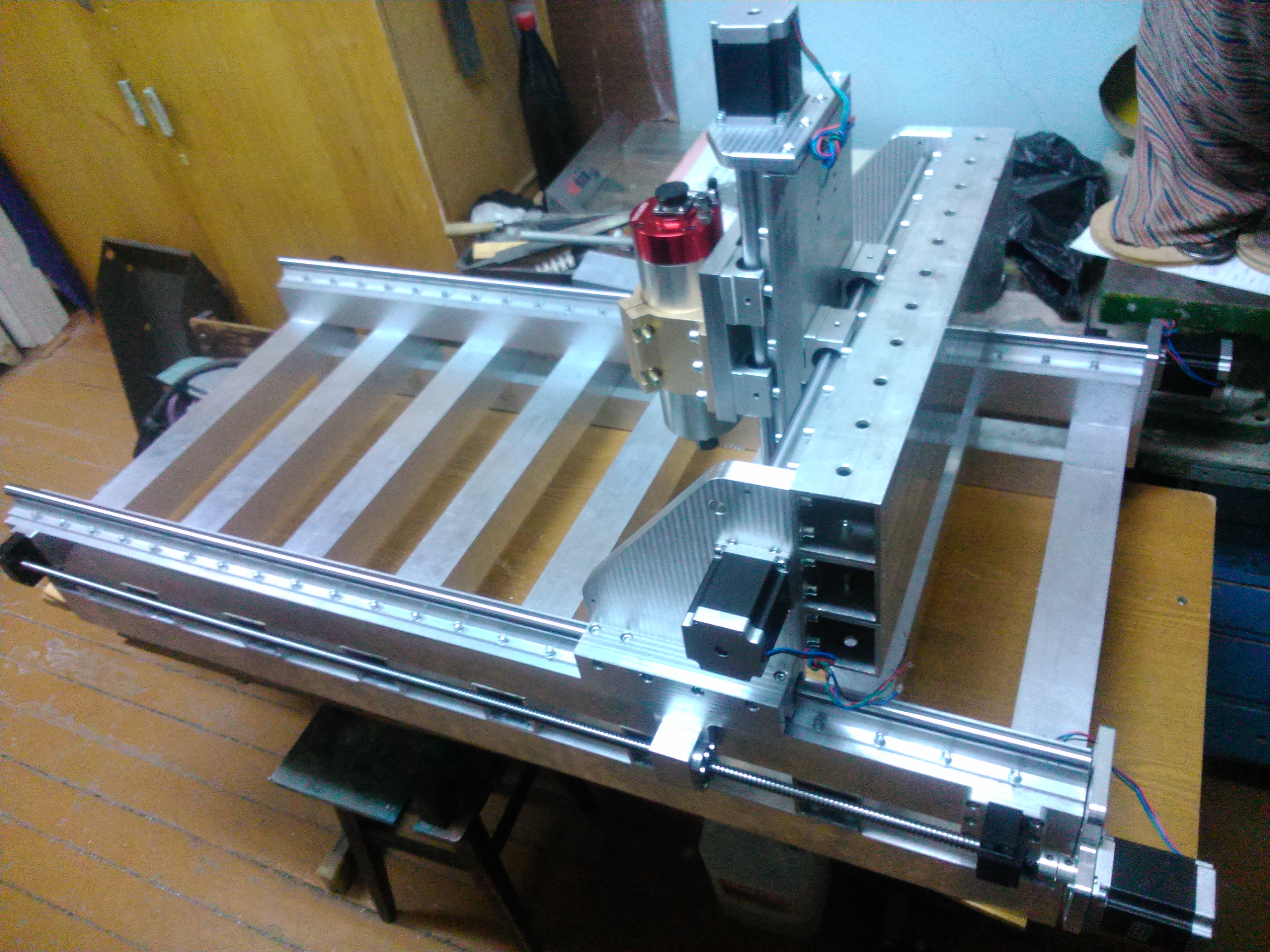

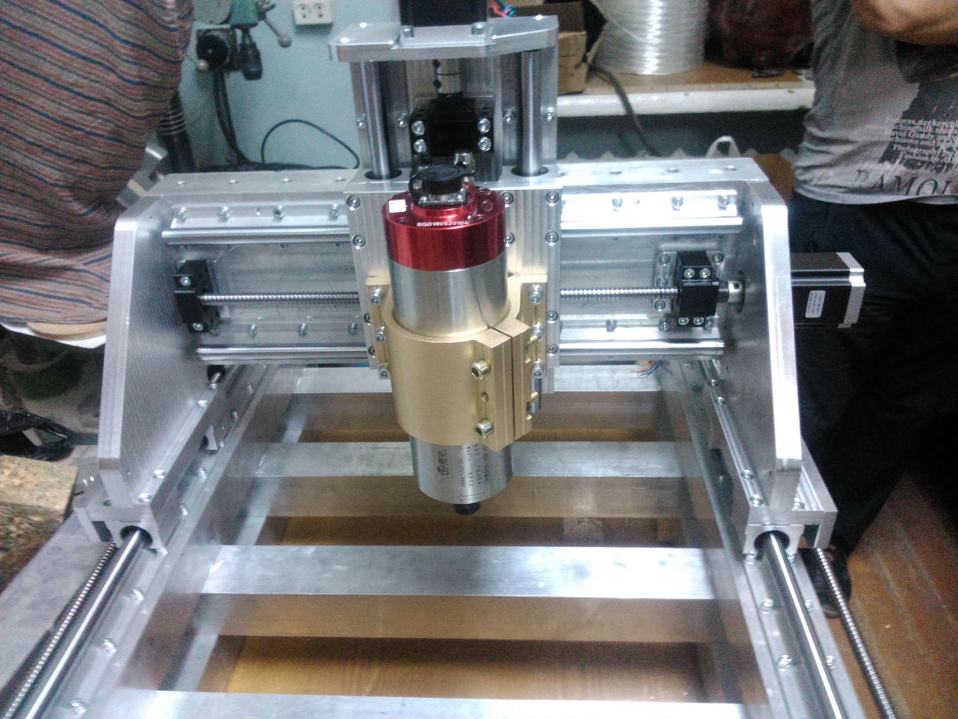

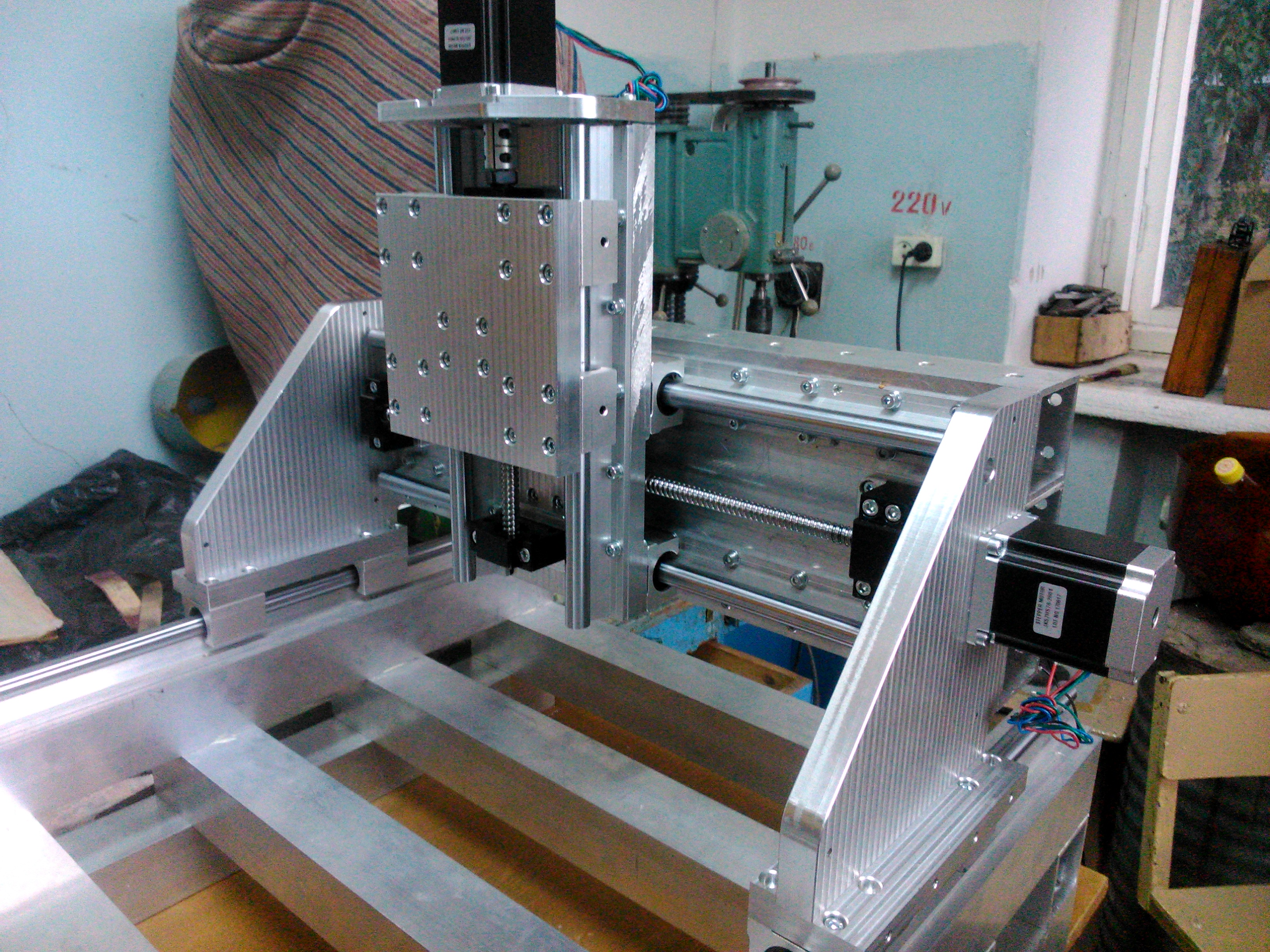

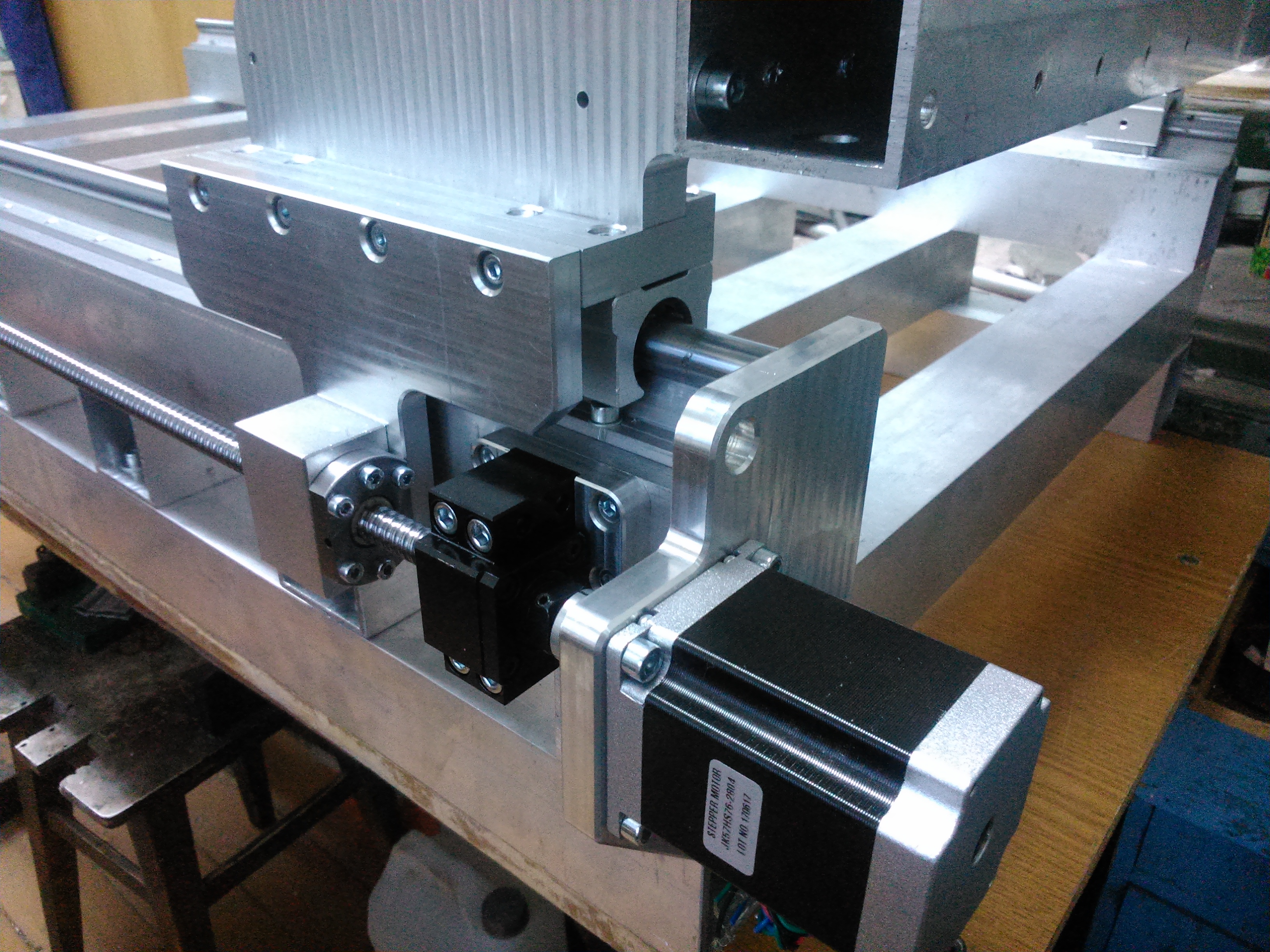

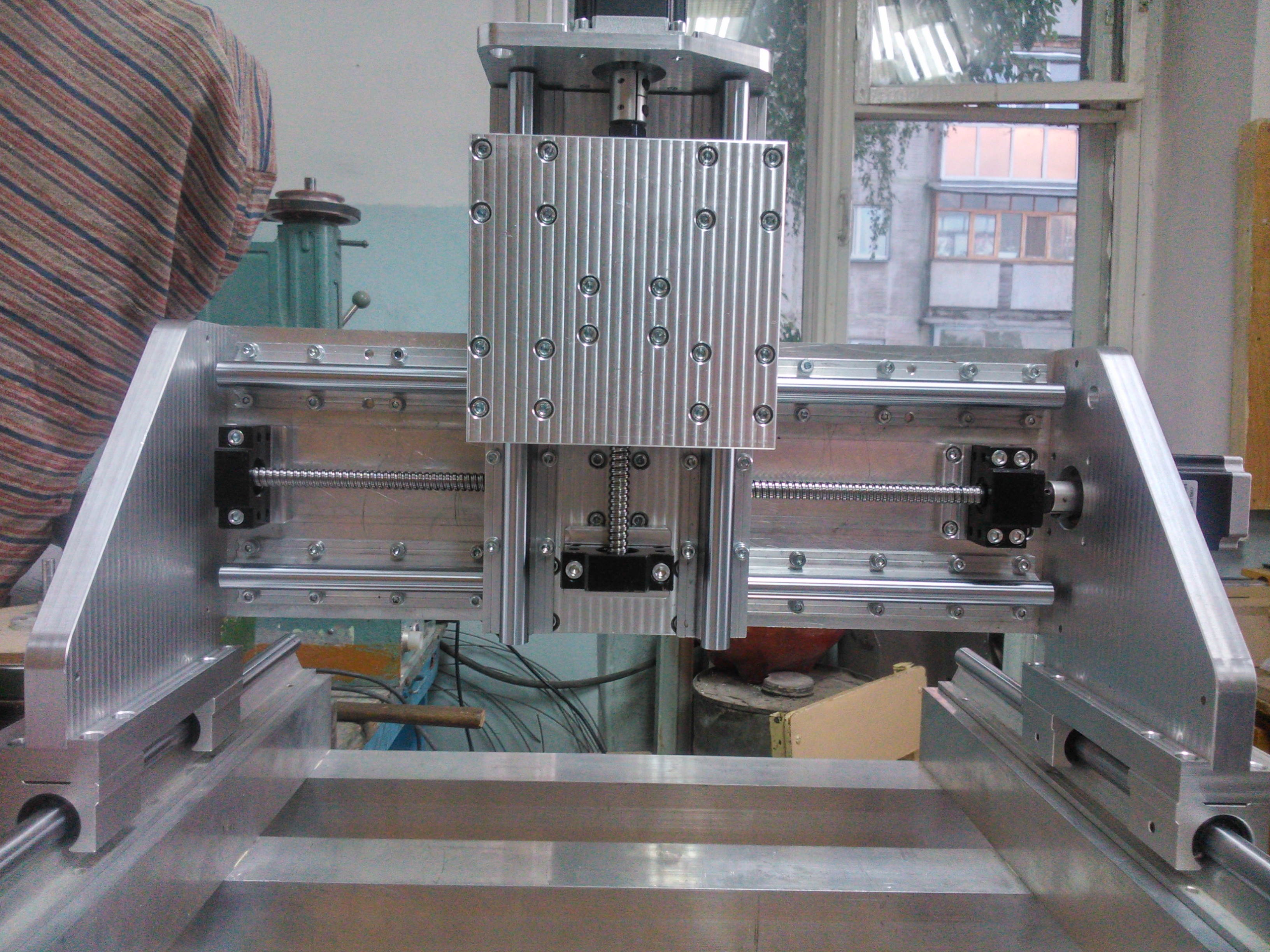

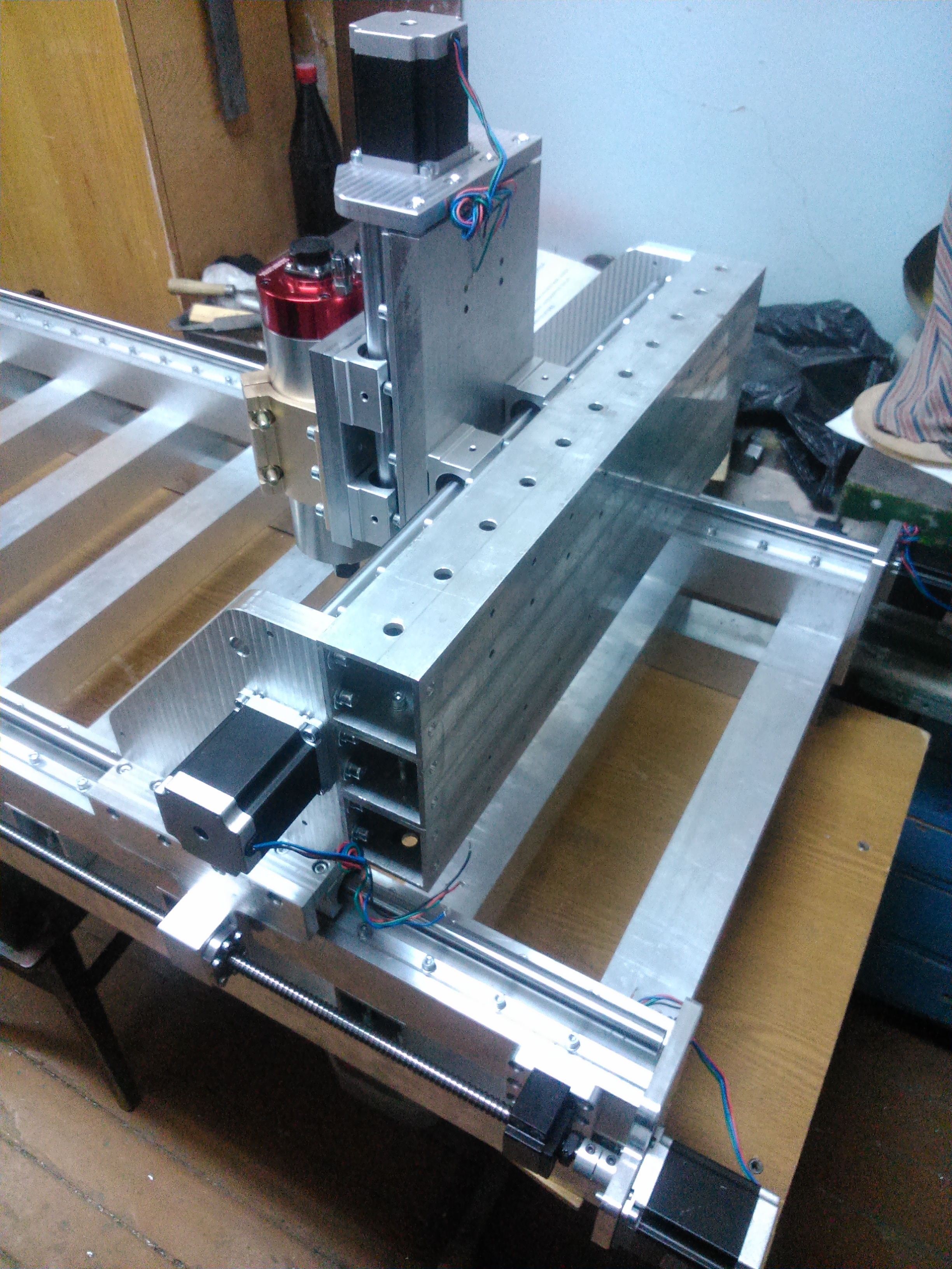

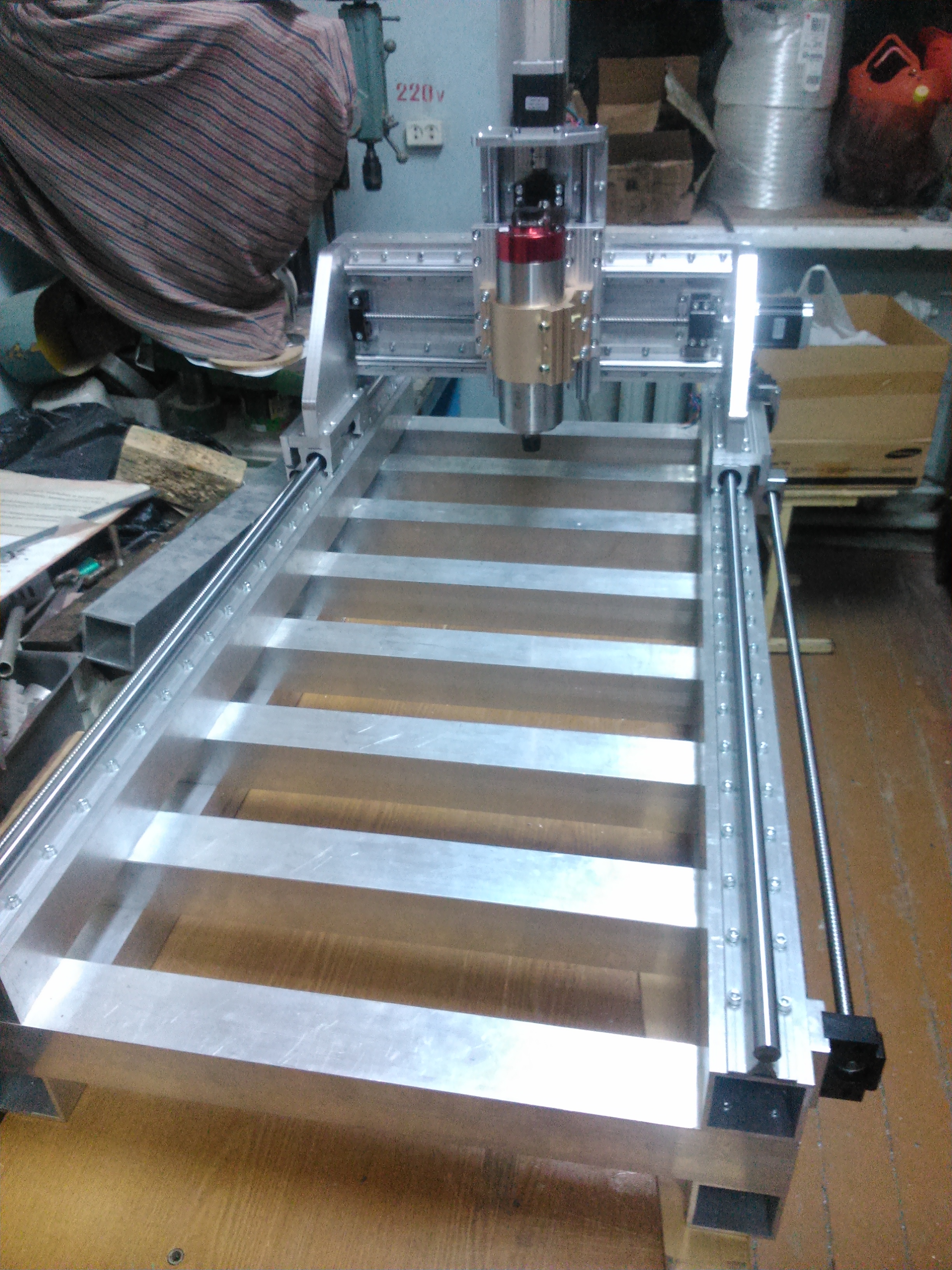

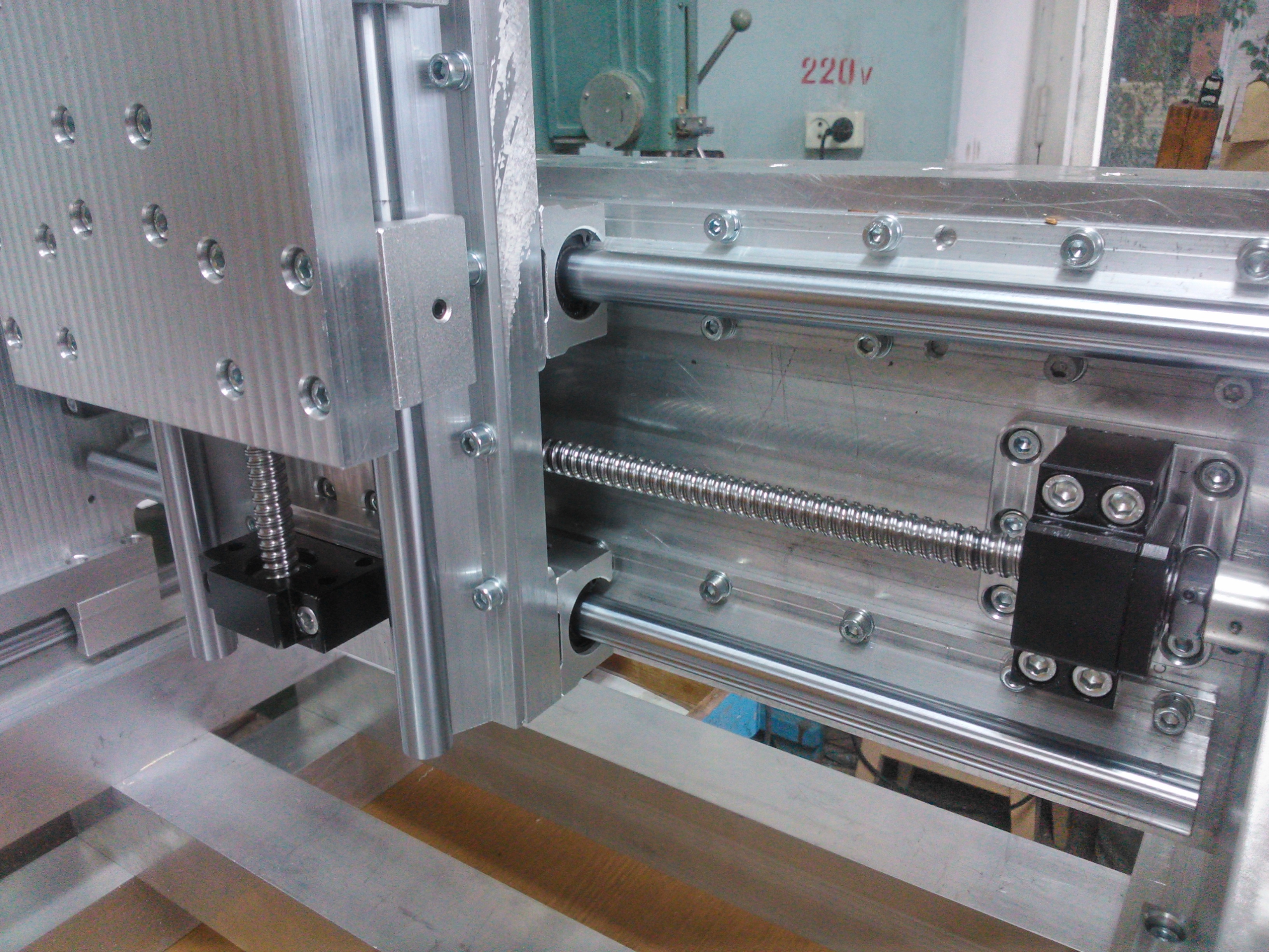

Дособирал механику, выставил все оси на сколько было возможно.
DSC_1640 (2).jpg (4727 просмотров) <a class='original' href='./download/file.php?id=146149&mode=view' target=_blank>Загрузить оригинал (2.38 МБ)</a>
DSC_1642.jpg (4727 просмотров) <a class='original' href='./download/file.php?id=146147&mode=view' target=_blank>Загрузить оригинал (2.56 МБ)</a>
DSC_1641 (2).jpg (4727 просмотров) <a class='original' href='./download/file.php?id=146148&mode=view' target=_blank>Загрузить оригинал (2.55 МБ)</a>
DSC_1643.jpg (4727 просмотров) <a class='original' href='./download/file.php?id=146146&mode=view' target=_blank>Загрузить оригинал (2.62 МБ)</a>

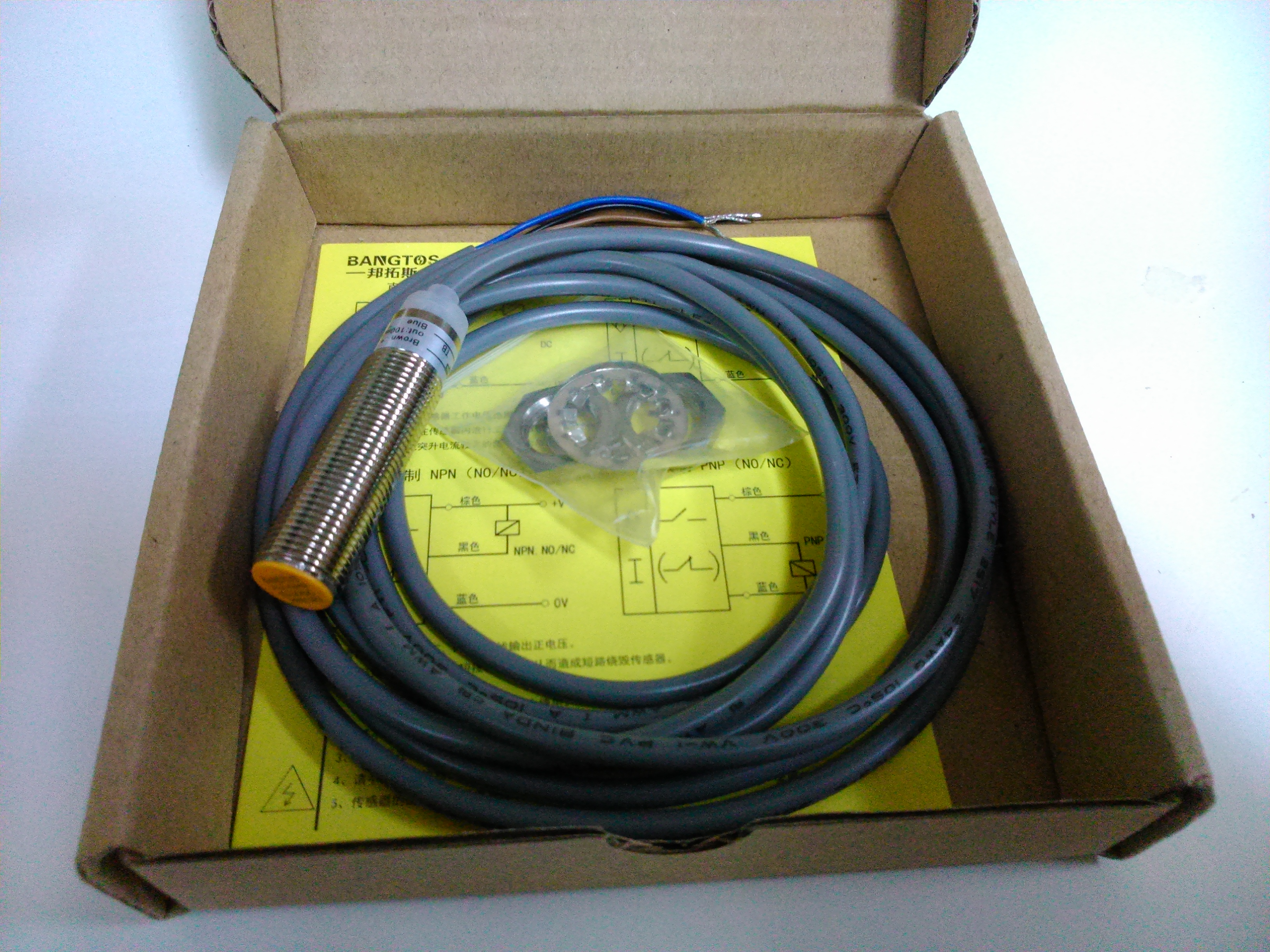

Кстати, в прошлый раз не похвастал датчиками) За наводку спасибо sima8520
DSC_1644.jpg (4727 просмотров) <a class='original' href='./download/file.php?id=146145&mode=view' target=_blank>Загрузить оригинал (2.38 МБ)</a>
Параллельность портала столу вывел, по линейке, поставленной поперек , прямо на рельсы, одну сторону балки закрепил к боковине жестко, под вторую поставил импровизированный "домкратик"- болт с накрученной на него гайкой. Прокатывал ось Z вдоль портала и отслеживал значения отклонения по индикатору, "домкратиком" выровнял показания с обоих краев. Поскольку прямолинейность рельс на портале была выставлена заранее, дополнительно ничего юстировать не пришлось.
Перпендикулярность портала в горизонтальной плоскости выкатал по рамному уровню: сначала вдоль длинной оси добился нулевых значений по всей длине уровня, затем перекосом портала выравнивал положение в перпендикулярном направлении. На вскидку прямолинейность вдоль портала в горизонтальной плоскости получилась в районе 5-7 соток, вдоль стола, трудно сказать точно- передвигал линейку постепенно прогоняя индикатором, что то около десятки получается.
https://youtu.be/pkaGgJ2LWxA
Финальные замеры прямолинейности по всем осям, а так же жесткости сделаю после запуска станка.

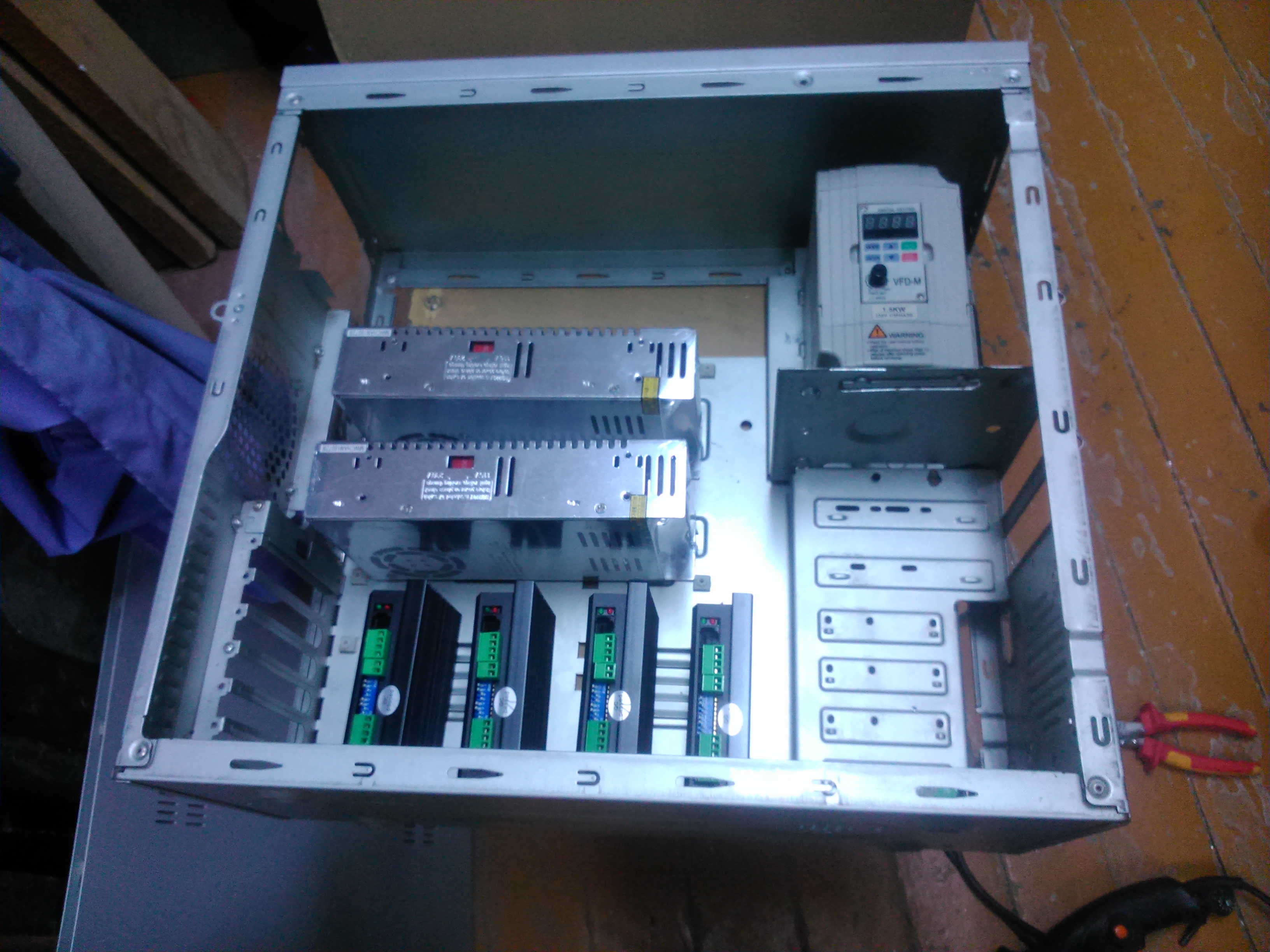

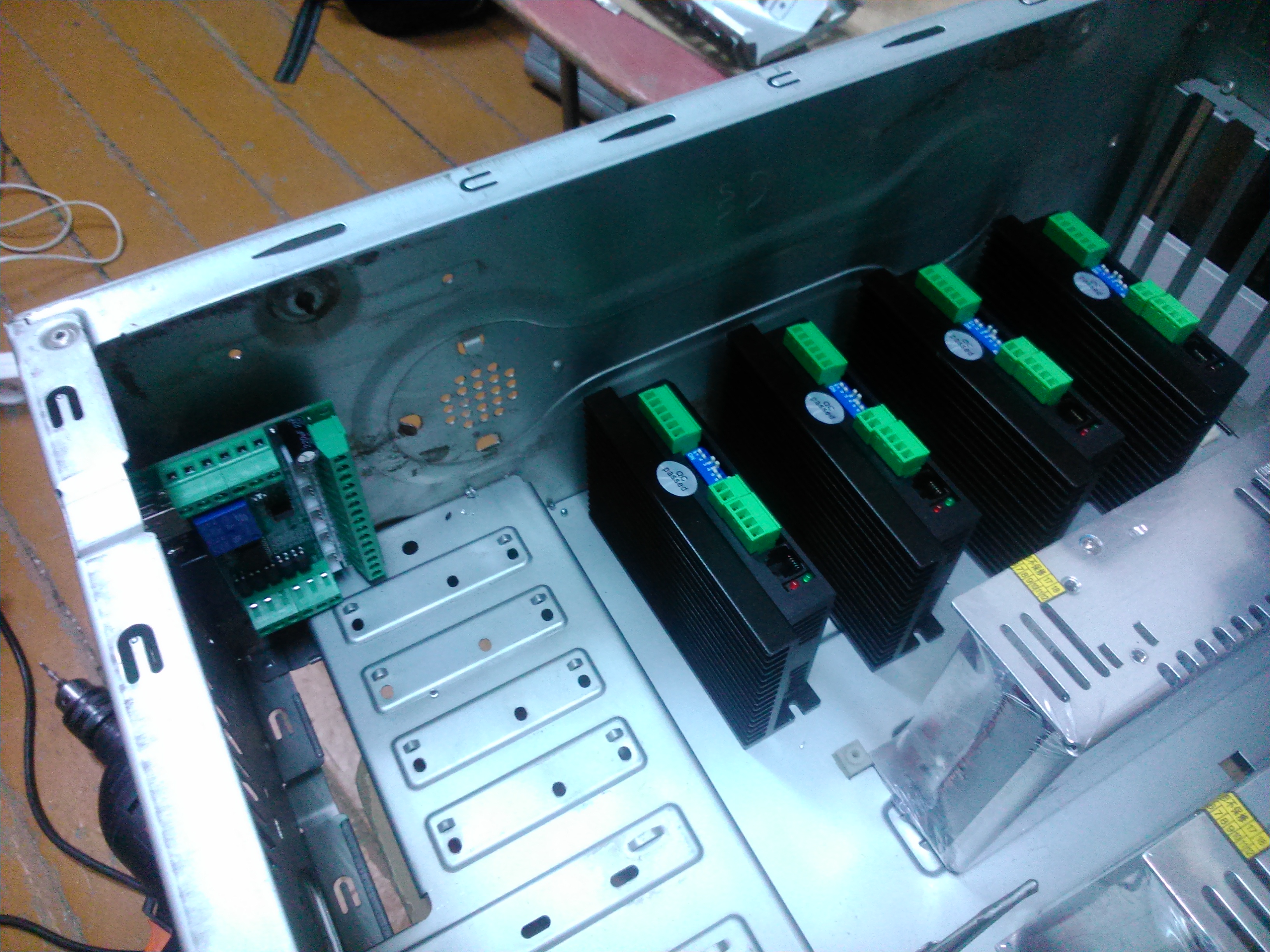

Друзья, добрался до монтажа электроники, для ускорения процесса блок управления будет реализован в корпусе старого компа. В основном все понятно но есть пара вопросов, подскажите пожалста.
1. У индуктивных датчиков (NPN NO) довольно длинные провода- для прокладки внутри кабель канала длины хватает, но не экранированные. Как обеспечить помехозащищенность?
2. Как лучше организовать подключение питания, частотник и блоки драйверов на один силовой разъем? Думается цепочка: автоматы-магнитный контактор+ кнопки вкл/выкл- частотник+периферия. Управление шпинделем с компа, релюшку на зеленой плате не планирую использовать.

Для электроники пригодился старый системник. Предварительно примериваюсь - пазл долго не складывался:
DSC_1660.jpg (4475 просмотров) <a class='original' href='./download/file.php?id=146810&mode=view' target=_blank>Загрузить оригинал (1.8 МБ)</a>
Мне такой вариант расположения нравится больше - вся силовая электрика в верхней части, плата опторазвязки внизу, и отделена от частотника "экраном":
DSC_1661.jpg (4475 просмотров) <a class='original' href='./download/file.php?id=146827&mode=view' target=_blank>Загрузить оригинал (2.07 МБ)</a>
al_us
Сообщения: 442
Репутация: 115
Re: Портальник моделиста1000х350х120
Сообщение al_us »
какие бп используете? я бы их тоже повыше крепил.
Samodelkin 88
Сообщения: 966
Репутация: 727
Откуда: Курган
Сообщение Samodelkin 88 »
60 в, 350 вт.

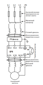

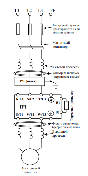

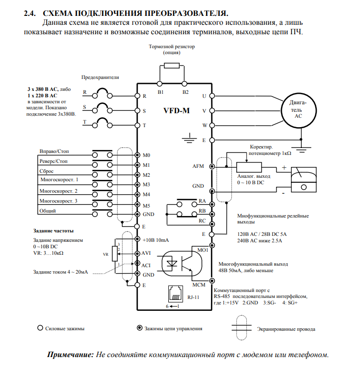

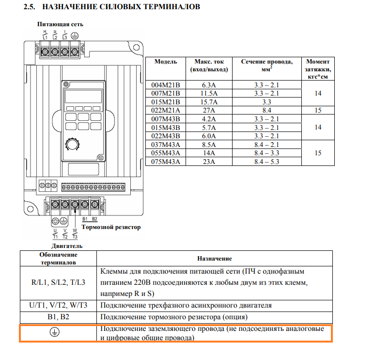

Возникла пара вопросов по заземлению.
1. В мануале к частотнику есть требование:
02.png (4309 просмотров) <a class='original' href='./download/file.php?id=147581&mode=view' target=_blank>Загрузить оригинал (103.33 КБ)</a>
Низковольтную часть нужно изолировать от корпуса с образованием "плавающей" земли на общем проводе? У китайских БП заземляющая клемма соединениа с корпусом и общим проводом.
2.На разъеме шпинделя заземляющий пин висит в воздухе вообще, надо заводить на корпус или лучше сам станок отдельным проводом заземлить мимо шкафа управления?

Samodelkin 88
Сообщения: 966
Репутация: 727
Откуда: Курган
Так это частный случай при отсутствии земли, допустим она есть.
AlexVlg писал(а):Земля эта защитная, экраны проводов ШД и прочие экранированые, сигнальные провода (кроме экрана шпинделя) подключать на минус( не путать с землей). Минус, соответственно, всех устройств соединяется в одну шину.
Экран шпинделя, подключается на соответствующую клему ПЧ, а он в свою очередь подключается к земле.
Так же все остальные устройства, имеющие заземление, подключаются в одной точке на корпусе шитка. ( То есть металлический корпус не должен быть шиной)
Вот не знаю какие ПУЭ юзают жители поднебесной, но у БП клемма заземления звонится на корпус и на минус питания, тут или корпус шкафа соединять с минусом низковольтной части, получается "плавающая" земля, или заземлить корпус но тогда помехи от шпинделя наверняка будут пробираться..или не будут? Второй вариант идет в разрез с пунктом из мануала частотника.
Nonstopich писал(а):В данный момент "заземлено" всё!) вообще всё в одну точку, включая экраны от сигнальных кабелей ШД и Шпинделя.
Кстати, почитал- рекомендуют плавающую землю соединять с истинной резистором в несколько десятков килоом , для устранения накопления потенциала относительно нее.
Udjin писал(а): А вот нулевой (четвёртый) провод из пучка питания шпинделя, "прикрученный" с двух сторон, - он организовал контур. На который прекрасно наводились помехи от фаз шпинделя.
Тогда как понимать схемы из мануала?
03.png (4236 просмотров) <a class='original' href='./download/file.php?id=147593&mode=view' target=_blank>Загрузить оригинал (44.79 КБ)</a>
04.png (4236 просмотров) <a class='original' href='./download/file.php?id=147592&mode=view' target=_blank>Загрузить оригинал (120.73 КБ)</a>
Udjin
Сообщения: 2072
Репутация: 1248
Сообщение Udjin »
Читать еще раз тему. Там на этот счёт было сказано.
Алфавит "домиком" подразумевает отточенный копи3,14нг. А вот с самолётами - полная труба.
С порохом, правда, хорошо.
В отдельных шпинделях, кстати, перестали китайцы вставлять четвертую фишку в шпиндель. Что-то начали подозревать ..

Samodelkin 88
Сообщения: 966
Репутация: 727
Откуда: Курган
Вопрос про четвертый провод адресован именно Вам, поскольку цитата на счет контура с точностью до наоборот повторяет схему из мануала.
Udjin
Сообщения: 2072
Репутация: 1248
Сообщение Udjin »
я ВЫШЕ дополнил.
Могу повторить, меня не ломает. Экран заземленный с двух сторон образует контур. Колебательный.
Китайцы предлагают с ним бороться путём навешивания "ёлочной игрушки" - фильтра ВЧ. Надо полагать широкополосного.
Потом этот фильтр от вибраций отвалится и начнутся веселухи ..
