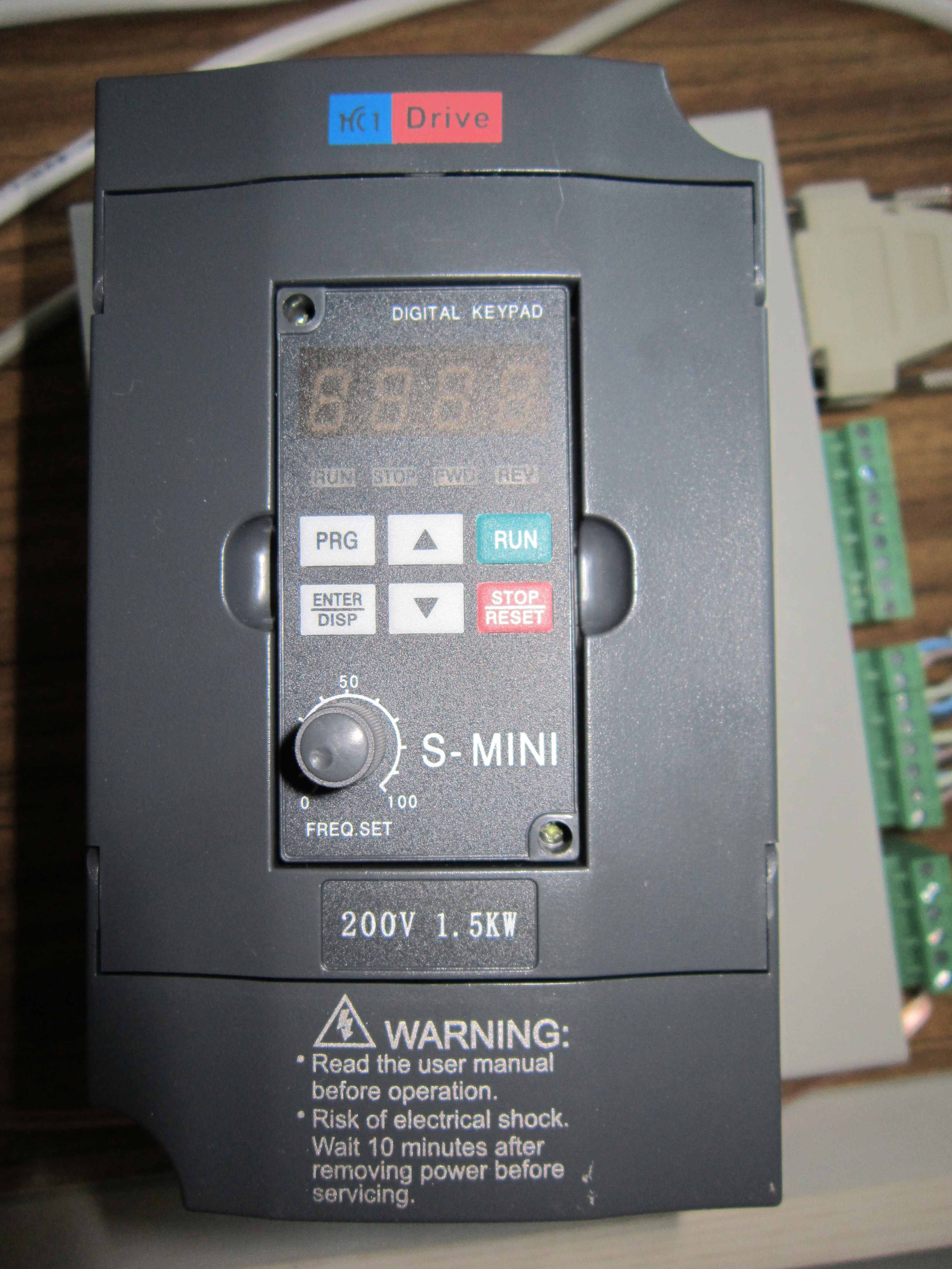

Re: Мой первый станок
ты морду частотника покаж

Вот
IMG_0516.JPG (2713 просмотров) <a class='original' href='./download/file.php?id=6440&mode=view' target=_blank>Загрузить оригинал (3.19 МБ)</a>
