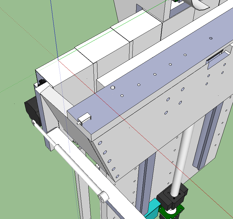

maagalex писал(а):вот..боковые стойки повернуты каждая на 15 град
Не вижу никаких преимуществ по сравнению с конструкцией, в которой стойки стоят прямо, а для их усиления прикручены ребра жесткости. Места занимают столько же, пилятся элементарно, а жесткость выше за счет увеличения площади сопряжений.
А еще лучше просто стойки поставить толщиной хотя бы тридцать миллиметров. И на круг дешевле получится.
20мм толщины пластины портала - мало. О жесткости речи не будет. Конструкция стоек ничем ситуацию не исправит.
Замкнутая в кольцо каретка по жесткости практически такая же как и просто пластина.
У Фрезерюги станок жестче. И проще.
У меня отношение высоты портала к толщине и ширине стоек дотаточно низкое, не думаю что 20м пластины будут гнуться, но при прочих равных жесткость повернутых плоскостей будет выше, поэтому даже если взять 30мм, небольшой поворот стоимости практически не добавит, а жесткости да..Я бы сделал стойки в форме клина, заполнив внутренние пространства между столом и стойкой, но это уже будет 4я ось и удорожит цену тех стоек..
Мне кажется (интуитивно) что изгиб будет не по пластине а по месту сопряжения стоек с поперечными пластинами, и именно этот изгиб поворот проскостей резко уменьшит..а толщина материала на него не скажется..нет?
Каретка у меня не замкнута в кольцо..

maagalex писал(а):не думаю что 20м пластины будут гнуться
Они не будут гнуться. Они, как гвоздодер, будут просто выдирать болты, опираясь на ребро. Резьба-то выдержит, а вот основное усилие придется на ребро торца, где и будет основное упругое смятие. Как результат - отсутствие жесткости. Поворот стоек никакого эффекта не даст, ибо точно так же основное усилие будет на ребро, а плоский портал и то на чем стоят стойки просто будут скручиваться винтом.
И совсем другой результат даст толстая стойка, где расстояние от ребра до болтов будет больше, а если поставить болты в два ряда, то вообще про эффект, указанный мною можно забыть, т.к. это можно будет считать не шарнирным, а монолитным соединением.
Заметьте, у Фрезерюги все соединения защищены от "выдирания" всякими косынками, упорами и применением толстых профилей.

maagalex писал(а):Каретка у меня не замкнута в кольцо..
Это что тогда?
Интересная мысль, думаю..20см ширина стойки и 5 болтов все таки не слабо нагрузку распределяют, а тот угол как бы шарнирное соединение и превращает в монолитное, винты уже расположенны не по одной оси ..
По каретка там сразу же доработанный эскиз был..после этого..
